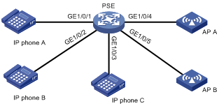

1.14  PoE典型配置举例
1.14.1  PoE基本组网配置举例
1. 组网需求
设备通过PoE接口为PD设备供电。
·     GigabitEthernet1/0/1、GigabitEthernet1/0/2、GigabitEthernet1/0/3接入IP电话。
·     GigabitEthernet1/0/4、GigabitEthernet1/0/5接入AP设备。
·     IP电话的供电优先级高于AP设备。当PSE功率过载时,优先给IP电话供电。
·     GigabitEthernet1/0/5下接的AP B的功率最大不能超过9000毫瓦。
2. 组网图
图1-2 PoE组网图

# 开启PoE接口GigabitEthernet1/0/4和GigabitEthernet1/0/5的远程供电功能,并配置PoE接口GigabitEthernet1/0/5的最大供电功率为9000毫瓦。
[PSE] interface gigabitethernet 1/0/4
[PSE-GigabitEthernet1/0/4] poe enable
[PSE-GigabitEthernet1/0/4] quit
[PSE] interface gigabitethernet 1/0/5
[PSE-GigabitEthernet1/0/5] poe enable
[PSE-GigabitEthernet1/0/5] poe max-power 9000
4. 结果验证
配置完成后,IP电话和AP设备被供电,能够正常工作。
