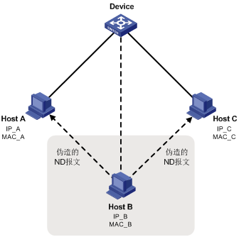

ND协议功能强大,但是却没有任何安全机制,容易被攻击者利用。如图1-1所示,当Device作为接入设备时,攻击者Host B可以仿冒其他用户、仿冒网关发送伪造的ND报文,对网络进行攻击:
·     如果攻击者仿冒其他用户的IPv6地址发送NS/NA/RS报文,将会改写网关或者其他用户的ND表项,导致被仿冒用户的报文错误的发送到攻击者的终端上。
·     如果攻击者仿冒网关发送RA报文,会导致其他用户的IPv6配置参数错误和ND表项被改写。
图1-1 ND攻击示意图
伪造的ND报文具有如下特点:
·     伪造的ND报文中源MAC地址和源链路层选项地址中的MAC地址不一致。
·     伪造的ND报文中源IPv6地址和源MAC地址的映射关系不是合法用户真实的映射关系。
根据上述攻击报文的特点,设备开发了多种功能对ND攻击进行检测,可以有效地防范ND攻击带来的危害。

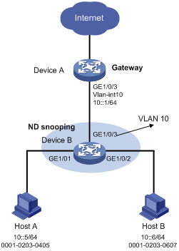

1. 组网需求
用户Host A和Host B通过DeviceB接入网关Device A。用户Host A的IPv6地址是10::5/64,MAC地址是0001-0203-0405。用户Host B的IPv6地址是10::6/64,MAC地址是0001-0203-0607。
要求:在Device B上配置ND Detection功能对用户的合法性进行检查,保证合法用户的报文可以被正常转发,非法用户的报文被丢弃。
2. 组网图
图1-2 配置ND Detection组网图
3. 配置步骤
(1)     配置Device A
# 创建VLAN 10。
<DeviceA> system-view
[DeviceA] vlan 10
[DeviceA-vlan10] quit
# 配置接口GigabitEthernet1/0/3允许VLAN 10的报文通过。
[DeviceA] interface gigabitethernet 1/0/3
[DeviceA-GigabitEthernet1/0/3] port link-type trunk
[DeviceA-GigabitEthernet1/0/3] port trunk permit vlan 10
[DeviceA-GigabitEthernet1/0/3] quit
# 配置VLAN接口10的IPv6地址。
[DeviceA] interface vlan-interface 10
[DeviceA-Vlan-interface10] ipv6 address 10::1/64
[DeviceA-Vlan-interface10] quit
(2)     配置Device B
# 创建VLAN 10。
<DeviceB> system-view
[DeviceB] vlan 10
[DeviceB-vlan10] quit
# 配置接口GigabitEthernet1/0/1~GigabitEthernet1/0/3允许VLAN 10的报文通过。
[DeviceB-GigabitEthernet1/0/1] port link-type access
[DeviceB-GigabitEthernet1/0/1] port access vlan 10
[DeviceB-GigabitEthernet1/0/1] quit
[DeviceB] interface gigabitethernet 1/0/2
[DeviceB-GigabitEthernet1/0/2] port link-type access
[DeviceB-GigabitEthernet1/0/2] port access vlan 10
[DeviceB-GigabitEthernet1/0/2] quit
[DeviceB] interface gigabitethernet 1/0/3
[DeviceB-GigabitEthernet1/0/3] port link-type trunk
[DeviceB-GigabitEthernet1/0/3] port trunk permit vlan 10
[DeviceB-GigabitEthernet1/0/3] quit
# 开启ND Detection功能。
[DeviceB] vlan 10
[DeviceB-vlan10] ipv6 nd detection enable
# 开启ND Snooping表项获取功能,通过ND报文的源地址(包括全球单播地址和链路本地地址)生成ND Snooping表项。
[DeviceB-vlan10] ipv6 nd snooping enable global
[DeviceB-vlan10] ipv6 nd snooping enable link-local
# 将上行接口GigabitEthernet1/0/3配置为ND信任接口,下行接口GigabitEthernet1/0/1和GigabitEthernet1/0/2采用缺省配置,即为ND非信任接口。
[DeviceB-GigabitEthernet1/0/3] ipv6 nd detection trust
4. 验证配置
完成上述配置后,对于接口GigabitEthernet1/0/1和GigabitEthernet1/0/2收到的ND报文,基于ND Snooping安全表项进行检查。
