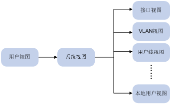

设备提供了丰富的功能,不同的功能对应不同的配置和查询命令。为便于用户使用这些命令,设备按功能对命令进行分类组织。功能分类与命令视图对应,当要配置某功能的某条命令时,需要先进入这条命令所在的视图。每个视图都有唯一的、含义清晰的提示符,例如提示符[Sysname-vlan100]表示当前的命令视图是VLAN视图,VLAN的编号是100,在该视图下可对VLAN 100的属性进行配置。
命令视图采用分层结构,如图1-1所示。
图1-1 命令视图示意图
·     用户登录设备后,直接进入用户视图。用户视图下可执行的操作主要包括查看操作、调试操作、文件管理操作、设置系统时间、重启设备、FTP和Telnet操作等。
·     从用户视图可以进入系统视图。系统视图下能对设备运行参数以及部分功能进行配置,例如配置夏令时、配置欢迎信息、配置快捷键等。
·     在系统视图下输入特定命令,可以进入相应的功能视图,完成相应功能的配置,例如:进入接口视图配置接口参数、进入VLAN视图给VLAN添加端口、进入用户线视图配置登录用户的属性、创建本地用户并进入本地用户视图配置本地用户的属性等。功能视图下可能还包含子视图,例如NQA测试组视图下还包含测试类型视图,请参见各功能模块的详细描述。
