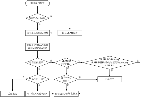

2. 动态触发端口加入静态MAC VLAN
手动配置静态MAC VLAN时,如果不能确定从哪些端口收到指定VLAN的报文,就不能把相应端口加入到MAC VLAN。此时可以采用动态触发端口加入静态MAC VLAN的方式。在该方式下,配置MAC VLAN表项后,需要在端口上开启基于MAC的VLAN功能和MAC VLAN的动态触发功能,不需要手动把端口加入MAC VLAN。
配置动态触发端口加入静态MAC VLAN后,端口在收到报文时,首先判断报文是否携带VLAN Tag,若带VLAN Tag,则直接获取报文源MAC地址;若不带VLAN Tag,则先进行报文VLAN选择(按照基于MAC的VLAN->基于IP子网的VLAN->基于协议的VLAN->基于端口的VLAN的优先次序为该Untagged报文添加对应的VLAN Tag,并获取该VLAN Tag),再获取报文源MAC地址,然后根据报文的源MAC地址和VLAN查询静态MAC VLAN表项:
·     如果报文源MAC地址与MAC VLAN表项中的MAC地址精确匹配,再检查报文的VLAN ID是否与对应表项中的VLAN ID一致,若一致,通过该报文动态触发端口加入相应VLAN,同时转发该报文;否则丢弃该报文。
·     如果报文源MAC地址与MAC VLAN表项的MAC地址不精确匹配,当报文VLAN ID为PVID,判断端口是否允许报文在PVID内转发,若允许,则在PVID中转发该报文,否则丢弃该报文。当报文VLAN ID不为PVID,判断是否报文VLAN ID为Primary VLAN ID且PVID为对应的Secondary VLAN ID,若是,则转发该报文;否则丢弃该报文。处理流程如图1-2所示:

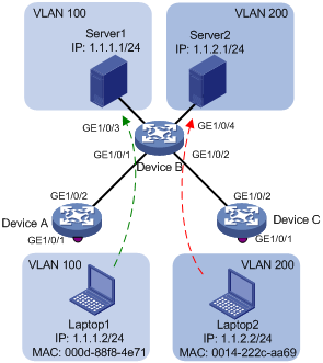

1.10.2  基于MAC的VLAN配置举例
1. 组网需求
·     如下图所示,Device A和Device C的GigabitEthernet1/0/1端口分别连接到两个会议室,Laptop1和Laptop2是会议用笔记本电脑,会在两个会议室间移动使用。
·     Laptop1和Laptop2分别属于两个部门,两个部门间使用VLAN 100和VLAN 200进行隔离。现要求这两台笔记本电脑无论在哪个会议室使用,均只能访问自己部门的服务器,即Server1和Server2。
2. 组网图
图1-4 基于MAC的VLAN组网图
3. 配置步骤
(1)     Device A的配置
# 创建VLAN 100和VLAN 200。
<DeviceA> system-view
[DeviceA] vlan 100
[DeviceA-vlan100] quit
[DeviceA] vlan 200
[DeviceA-vlan200] quit
# 将Laptop1的MAC地址与VLAN 100关联,Laptop2的MAC地址与VLAN 200关联。
[DeviceA] mac-vlan mac-address 000d-88f8-4e71 vlan 100
[DeviceA] mac-vlan mac-address 0014-222c-aa69 vlan 200
# 配置终端的接入端口:Laptop1和Laptop2均可能从GigabitEthernet1/0/1接入,将GigabitEthernet1/0/1的端口类型配置为Hybrid,并使其在发送VLAN 100和VLAN 200的报文时去掉VLAN Tag;开启GigabitEthernet1/0/1端口的MAC VLAN功能。
[DeviceA-GigabitEthernet1/0/1] port link-type hybrid
[DeviceA-GigabitEthernet1/0/1] port hybrid vlan 100 200 untagged
[DeviceA-GigabitEthernet1/0/1] mac-vlan enable
[DeviceA-GigabitEthernet1/0/1] quit
# 为了终端能够访问Server1和Server2,需要将上行端口GigabitEthernet1/0/2的端口类型配置为Trunk,并允许VLAN 100和VLAN 200的报文通过。
[DeviceA] interface gigabitethernet 1/0/2
[DeviceA-GigabitEthernet1/0/2] port link-type trunk
[DeviceA-GigabitEthernet1/0/2] port trunk permit vlan 100 200
[DeviceA-GigabitEthernet1/0/2] quit
(2)     Device B的配置
# 创建VLAN 100和VLAN 200,并将GigabitEthernet1/0/3加入VLAN 100,GigabitEthernet1/0/4加入VLAN 200。
<DeviceB> system-view
[DeviceB] vlan 100
[DeviceB-vlan100] port gigabitethernet 1/0/3
[DeviceB-vlan100] quit
[DeviceB] vlan 200
[DeviceB-vlan200] port gigabitethernet 1/0/4
[DeviceB-vlan200] quit
# 配置GigabitEthernet1/0/1和GigabitEthernet1/0/2端口为Trunk端口,均允许VLAN 100和VLAN 200的报文通过。
[DeviceB-GigabitEthernet1/0/1] port link-type trunk
[DeviceB-GigabitEthernet1/0/1] port trunk permit vlan 100 200
[DeviceB-GigabitEthernet1/0/1] quit
[DeviceB] interface gigabitethernet 1/0/2
[DeviceB-GigabitEthernet1/0/2] port link-type trunk
[DeviceB-GigabitEthernet1/0/2] port trunk permit vlan 100 200
[DeviceB-GigabitEthernet1/0/2] quit
(3)     Device C的配置
Device C的配置与Device A完全一致,这里不再赘述。
4. 验证配置
(1)     Laptop1只能访问Server1,不能访问Server2;Laptop2只能访问Server2,不能访问Server1。
(2)     在Device A和Device C上可以查看到Laptop1和VLAN 100、Laptop2和VLAN 200的静态MAC VLAN地址表项已经生成。以Device A为例:
[DeviceA] display mac-vlan all
  The following MAC VLAN addresses exist:
  S:Static  D:Dynamic
  MAC address      Mask             VLAN ID  Priority    State
  000d-88f8-4e71   ffff-ffff-ffff   100       0          S
  0014-222c-aa69   ffff-ffff-ffff   200       0          S
  Total MAC VLAN address count: 2

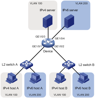

1.10.4  基于协议的VLAN配置举例
1. 组网需求
如下图所示,实验室网络中大部分主机运行IPv4网络协议,另外为了教学需要还部署了IPv6实验局,因此,有些主机运行IPv6网络协议。为了避免互相干扰,将VLAN 100与IPv4协议、ARP协议关联,VLAN 200与IPv6协议关联,通过协议VLAN将IPv4流量和IPv6流量二层互相隔离。
2. 组网图
图1-6 基于协议的VLAN组网图
3. 配置步骤
(1)     配置Device
# 创建VLAN 100,将端口GigabitEthernet1/0/3加入VLAN 100。
<Device> system-view
[Device] vlan 100
[Device-vlan100] description protocol VLAN for IPv4
[Device-vlan100] port gigabitethernet 1/0/3
[Device-vlan100] quit
# 创建VLAN 200,将端口GigabitEthernet1/0/4加入VLAN 200。
[Device] vlan 200
[Device-vlan200] description protocol VLAN for IPv6
[Device-vlan200] port gigabitethernet 1/0/4
# 将IPv6协议报文划分到VLAN 200中传输。
[Device-vlan200] protocol-vlan 1 ipv6
[Device-vlan200] quit
# 将IPv4协议报文和采用Ethernet II封装格式的ARP协议报文(ARP报文对应的封装格式为Ethernet II)划分到VLAN 100中传输。
[Device] vlan 100
[Device-vlan100] protocol-vlan 1 ipv4
[Device-vlan100] protocol-vlan 2 mode ethernetii etype 0806
# 配置端口GigabitEthernet1/0/1为Hybrid端口,允许VLAN 100、200通过,并且在发送VLAN 100、200的报文时不携带VLAN Tag。
[Device-GigabitEthernet1/0/1] port link-type hybrid
[Device-GigabitEthernet1/0/1] port hybrid vlan 100 200 untagged
# 配置端口GigabitEthernet1/0/1与VLAN 100的协议模板1(即IPv4协议模板)、协议模板2(即ARP协议模板)和VLAN 200的协议模板1(即IPv6协议模板)进行绑定。
[Device-GigabitEthernet1/0/1] port hybrid protocol-vlan vlan 100 1 to 2
[Device-GigabitEthernet1/0/1] port hybrid protocol-vlan vlan 200 1
# 配置端口GigabitEthernet1/0/2为Hybrid端口,允许VLAN 100、200通过,并且在发送VLAN 100、200的报文时不携带VLAN Tag。
[Device] interface gigabitethernet 1/0/2
[Device-GigabitEthernet1/0/2] port link-type hybrid
[Device-GigabitEthernet1/0/2] port hybrid vlan 100 200 untagged
# 配置端口GigabitEthernet1/0/2与VLAN 100的协议模板1(即IPv4协议模板)、协议模板2(即ARP协议模板)和VLAN 200的协议模板1(即IPv6协议模板)进行绑定。
[Device-GigabitEthernet1/0/2] port hybrid protocol-vlan vlan 100 1 to 2
[Device-GigabitEthernet1/0/2] port hybrid protocol-vlan vlan 200 1
[Device-GigabitEthernet1/0/2] quit
(2)     L2 switch A和L2 switch B采用缺省配置
(3)     配置Host和Server
将IPv4 Host A、IPv4 Host B和IPv4 Server配置在一个网段,比如192.168.100.0/24;将IPv6 Host A、IPv6 Host B和IPv6 Server配置在一个网段,比如2001::1/64。
4. 验证配置
(1)     通过ping命令查看
VLAN 100内的主机和服务器能够互相Ping通;VLAN 200内的主机和服务器能够互相Ping通。但VLAN 100内的主机/服务器与VLAN 200内的主机/服务器之间会Ping失败。
(2)     通过显示信息查看
# 查看所有协议VLAN的信息。
[Device] display protocol-vlan vlan all
 VLAN ID: 100
  Protocol index  Protocol type
  1               IPv4
  2               Ethernet II Etype 0x0806
 VLAN ID: 200
  1               IPv6
# 查看所有端口关联的协议VLAN的信息。
[Device] display protocol-vlan interface all
 Interface: GigabitEthernet1/0/1
  VLAN ID  Protocol index  Protocol type             Status
  100      1               IPv4                      Active
  100      2               Ethernet II Etype 0x0806  Active
  200      1               IPv6                      Active
 Interface: GigabitEthernet1/0/2
  100      1               IPv4                      Active
  200      1               IPv6                      Active

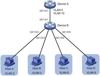

3 Private VLAN
3.1  Private VLAN简介
在采用以太网接入的场景中,基于用户安全和管理计费等方面的考虑,一般会要求接入用户互相隔离。VLAN是天然的隔离手段,于是很自然的想法是每个用户一个VLAN。但是,根据IEEE 802.1Q规定,最多可以提供4094个VLAN。如果每个用户一个VLAN,4094个VLAN远远不能满足需求。
Private VLAN采用二层VLAN结构,它在同一台设备上配置Primary VLAN和Secondary VLAN两类VLAN,既能够保证接入用户之间相互隔离,又能将接入的VLAN ID屏蔽掉,从而节省了VLAN资源。
·     Primary VLAN:用于连接上行设备,一个Primary VLAN可以和多个Secondary VLAN相对应。上行连接的设备只需知道Primary VLAN,而不必关心Secondary VLAN,Primary VLAN下面的Secondary VLAN对上行设备不可见。
·     Secondary VLAN:用于连接用户,Secondary VLAN之间二层报文互相隔离。如果希望实现同一Primary VLAN下Secondary VLAN用户之间报文的互通,可以通过配置上行设备(如图3-1中的L3 Device A)的本地代理ARP/ND功能来实现三层报文的互通。
图3-1 Private VLAN示意图
如图3-1所示,L2 Device B上启动了Private VLAN功能。其中VLAN 10是Primary VLAN,VLAN 2、VLAN 5、VLAN 8是Secondary VLAN,VLAN 2、VLAN 5、VLAN 8都映射到VLAN 10,VLAN 2、VLAN 5、VLAN 8对L3 Device A不可见。
如果配置Private VLAN功能的设备为三层设备,Secondary VLAN间及Secondary VLAN与外部需要进行三层互通,则可以通过在本地设备上创建Secondary对应的VLAN接口(即Secondary VLAN interface),并在该Secondary VLAN interface上配置IP地址来实现;或者通过在本地设备上配置Primary VLAN下指定Secondary VLAN间三层互通,同时创建Primary VLAN interface(但不能创建Secondary VLAN interface),并在Primary VLAN interface上配置IP地址和本地代理ARP/ND功能来实现。

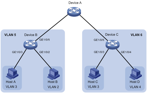

3.11.1  Private VLAN配置举例(promiscuous模式)
1. 组网需求
·     Device B上的Primary VLAN 5包含上行端口GigabitEthernet1/0/5,并关联两个Secondary VLAN(VLAN 2和VLAN 3),其中,VLAN 2包含端口GigabitEthernet1/0/2,VLAN 3包含端口GigabitEthernet1/0/3。
·     Device C上的Primary VLAN 6包含上行端口GigabitEthernet1/0/5,并关联两个Secondary VLAN(VLAN 3和VLAN 4),其中,VLAN 3包含端口GigabitEthernet1/0/3,VLAN 4包含端口GigabitEthernet1/0/4。
·     从Device A看,下接的Device B只有一个VLAN(VLAN 5),下接的Device C只有一个VLAN(VLAN 6)。
2. 组网图
图3-2 组网图
3. 配置步骤
下面只列出Device B和Device C的配置过程。
(1)     配置Device B
# 配置VLAN 5为Primary VLAN。
[DeviceB] vlan 5
[DeviceB-vlan5] private-vlan primary
[DeviceB-vlan5] quit
# 创建Secondary VLAN 2、3。
[DeviceB] vlan 2 to 3
# 配置Primary VLAN 5和Secondary VLAN 2、3的映射关系。
[DeviceB] vlan 5
[DeviceB-vlan5] private-vlan secondary 2 to 3
# 配置上行端口GigabitEthernet1/0/5在VLAN 5中工作在promiscuous模式。
[DeviceB] interface gigabitethernet 1/0/5
[DeviceB-GigabitEthernet1/0/5] port private-vlan 5 promiscuous
[DeviceB-GigabitEthernet1/0/5] quit
# 将下行端口GigabitEthernet1/0/2、GigabitEthernet1/0/3分别添加到VLAN 2、VLAN 3,并配置它们工作在host模式。
[DeviceB-GigabitEthernet1/0/2] port access vlan 2
[DeviceB-GigabitEthernet1/0/2] port private-vlan host
[DeviceB] interface gigabitethernet 1/0/3
[DeviceB-GigabitEthernet1/0/3] port access vlan 3
[DeviceB-GigabitEthernet1/0/3] port private-vlan host
[DeviceB-GigabitEthernet1/0/3] quit
(2)     配置Device C
# 配置VLAN 6为Primary VLAN。
<DeviceC> system-view
[DeviceC] vlan 6
[DeviceC–vlan6] private-vlan primary
[DeviceC–vlan6] quit
# 创建Secondary VLAN 3、4。
[DeviceC] vlan 3 to 4
# 配置Primary VLAN 6和Secondary VLAN 3、4的映射关系。
[DeviceC] vlan 6
[DeviceC-vlan6] private-vlan secondary 3 to 4
[DeviceC-vlan6] quit
# 配置上行端口GigabitEthernet1/0/5在VLAN 6中工作在promiscuous模式。
[DeviceC] interface gigabitethernet 1/0/5
[DeviceC-GigabitEthernet1/0/5] port private-vlan 6 promiscuous
[DeviceC-GigabitEthernet1/0/5] quit
# 将下行端口GigabitEthernet1/0/3、GigabitEthernet1/0/4分别添加到VLAN 3、VLAN 4,并配置它们工作在host模式。
[DeviceC] interface gigabitethernet 1/0/3
[DeviceC-GigabitEthernet1/0/3] port access vlan 3
[DeviceC-GigabitEthernet1/0/3] port private-vlan host
[DeviceC-GigabitEthernet1/0/3] quit
[DeviceC] interface gigabitethernet 1/0/4
[DeviceC-GigabitEthernet1/0/4] port access vlan 4
[DeviceC-GigabitEthernet1/0/4] port private-vlan host
[DeviceC-GigabitEthernet1/0/4] quit
4. 验证配置
# 显示Device B上的Private VLAN配置情况(Device C的显示结果类似,这里不再列出)。
[DeviceB] display private-vlan
 Primary VLAN ID: 5
 Secondary VLAN ID: 2-3
 VLAN ID: 5
 VLAN type: Static
 Private VLAN type: Primary
 Route interface: Not configured
 Description: VLAN 0005
 Tagged ports:   None
 Untagged ports:
 VLAN ID: 2
 VLAN type: Static
 Private VLAN type: Secondary
 Description: VLAN 0002

3.11.2  Private VLAN配置举例(trunk promiscuous模式)
1. 组网需求
·     Device B上的VLAN 5和VLAN 10为Primary VLAN,其上行端口GigabitEthernet1/0/1需要允许VLAN 5和VLAN 10的报文携带VLAN Tag通过。
·     Device B的下行端口GigabitEthernet1/0/2允许Secondary VLAN 2通过,GigabitEthernet1/0/3允许Secondary VLAN 3通过,Secondary VLAN 2、3映射到Primary VLAN 5。
·     Device B的下行端口GigabitEthernet1/0/4允许Secondary VLAN 6通过,GigabitEthernet1/0/5允许Secondary VLAN 8通过,Secondary VLAN 6、8映射到Primary VLAN 10。
·     从Device A看,下接的Device B只有VLAN 5和VLAN 10。
2. 组网图
图3-3 组网图
3. 配置步骤
(1)     配置Device B
# 配置VLAN 5和VLAN 10为Primary VLAN。
[DeviceB] vlan 5
[DeviceB] vlan 10
[DeviceB-vlan10] private-vlan primary
[DeviceB-vlan10] quit
# 创建Secondary VLAN 2、3、6、8。
[DeviceB] vlan 6
[DeviceB-vlan6] quit
[DeviceB] vlan 8
[DeviceB-vlan8] quit
[DeviceB] vlan 5
# 配置Primary VLAN 10和Secondary VLAN 6、8的映射关系。
[DeviceB] vlan 10
[DeviceB-vlan10] private-vlan secondary 6 8
# 配置上行端口GigabitEthernet1/0/1在VLAN 5和VLAN 10中工作在trunk promiscuous模式。
[DeviceB-GigabitEthernet1/0/1] port private-vlan 5 10 trunk promiscuous
# 将下行端口GigabitEthernet1/0/2加入VLAN 2,GigabitEthernet1/0/3加入VLAN 3,并配置它们工作在host模式。
# 将下行端口GigabitEthernet1/0/4加入VLAN 6,GigabitEthernet1/0/5加入VLAN 8,并配置它们工作在host模式。
[DeviceB] interface gigabitethernet 1/0/4
[DeviceB-GigabitEthernet1/0/4] port access vlan 6
[DeviceB-GigabitEthernet1/0/4] port private-vlan host
[DeviceB-GigabitEthernet1/0/4] quit
[DeviceB-GigabitEthernet1/0/5] port access vlan 8
[DeviceB-GigabitEthernet1/0/5] port private-vlan host
(2)     配置Device A
# 创建VLAN 5和VLAN 10。
[DeviceA] vlan 5
[DeviceA-vlan5] quit
[DeviceA] vlan 10
[DeviceA-vlan10] quit
# 配置端口GigabitEthernet1/0/1为Hybrid端口,并允许VLAN 5和VLAN 10携带Tag通过。
[DeviceA-GigabitEthernet1/0/1] port hybrid vlan 5 10 tagged
4. 验证配置
# 显示Device B上的Primary VLAN 5配置情况(Primary VLAN 10的显示结果类似,这里不再列出)。
[DeviceB] display private-vlan 5
 Primary VLAN ID: 5
 VLAN ID: 5
 VLAN type: Static
 Tagged ports:
 Untagged ports:
 VLAN ID: 2
 VLAN type: Static
 Tagged ports:
 Untagged ports:
 VLAN ID: 3
 VLAN type: Static
 Description: VLAN 0003
 Tagged ports:
 Untagged ports:
可以看到,工作在trunk promiscuous模式的端口GigabitEthernet1/0/1以Tagged方式允许VLAN报文通过,工作在host模式的端口GigabitEthernet1/0/2和GigabitEthernet1/0/3以Untagged方式允许VLAN报文通过。

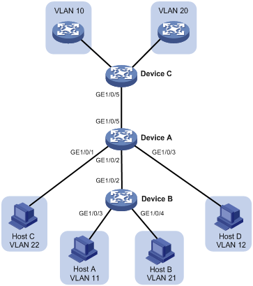

3.11.3  Private VLAN配置举例(trunk promiscuous & trunk secondary模式)
1. 组网需求
·     Device A上的VLAN 10和VLAN 20为Primary VLAN,上行端口GigabitEthernet1/0/5需要允许VLAN 10和VLAN 20的报文携带VLAN Tag通过。
·     Device A上的VLAN 11、12、21、22为Secondary VLAN,下行端口GigabitEthernet1/0/2允许Secondary VLAN 11、21的报文携带VLAN Tag通过,下行端口GigabitEthernet1/0/1允许Secondary VLAN 22通过,下行端口GigabitEthernet1/0/3允许Secondary VLAN 12通过。
·     Secondary VLAN 11、12映射到Primary VLAN 10;Secondary VLAN 21、22映射到Primary VLAN 20。
2. 组网图
图3-4 组网图
3. 配置步骤
(1)     配置Device A
# 配置VLAN 10和VLAN 20为Primary VLAN。
[DeviceA] vlan 10
[DeviceA-vlan10] private-vlan primary
[DeviceA] vlan 20
[DeviceA-vlan20] private-vlan primary
[DeviceA-vlan20] quit
# 创建Secondary VLAN 11、12、21、22。
[DeviceA] vlan 11 to 12
[DeviceA] vlan 21 to 22
# 配置Primary VLAN 10和Secondary VLAN 11、12的映射关系。
[DeviceA] vlan 10
[DeviceA-vlan10] private-vlan secondary 11 12
# 配置Primary VLAN 20和Secondary VLAN 21、22的映射关系。
[DeviceA] vlan 20
[DeviceA-vlan20] private-vlan secondary 21 22
# 配置上行端口GigabitEthernet1/0/5在VLAN 10和VLAN 20中工作在trunk promiscuous模式。
[DeviceA] interface gigabitethernet 1/0/5
[DeviceA-GigabitEthernet1/0/5] port private-vlan 10 20 trunk promiscuous
[DeviceA-GigabitEthernet1/0/5] quit
# 将下行端口GigabitEthernet1/0/1加入VLAN 22,并配置其工作在host模式。
[DeviceA-GigabitEthernet1/0/1] port access vlan 22
[DeviceA-GigabitEthernet1/0/1] port private-vlan host
# 将下行端口GigabitEthernet1/0/3加入VLAN 12,并配置其工作在host模式。
[DeviceA] interface gigabitethernet 1/0/3
[DeviceA-GigabitEthernet1/0/3] port access vlan 12
[DeviceA-GigabitEthernet1/0/3] port private-vlan host
[DeviceA-GigabitEthernet1/0/3] quit
# 配置下行端口GigabitEthernet1/0/2在VLAN 11和VLAN 21中工作在trunk secondary模式。
[DeviceA-GigabitEthernet1/0/2] port private-vlan 11 21 trunk secondary
(2)     配置Device B
# 创建VLAN 11和VLAN 21。
[DeviceB] vlan 11
[DeviceB-vlan11] quit
[DeviceB] vlan 21
[DeviceB-vlan21] quit
# 配置端口GigabitEthernet1/0/2为Hybrid端口,并允许VLAN 11和VLAN 21携带Tag通过。
[DeviceB-GigabitEthernet1/0/2] port link-type hybrid
[DeviceB-GigabitEthernet1/0/2] port hybrid vlan 11 21 tagged
# 将端口GigabitEthernet1/0/3加入VLAN 11。
[DeviceB-GigabitEthernet1/0/3] port access vlan 11
# 将端口GigabitEthernet1/0/4加入VLAN 21。
[DeviceB-GigabitEthernet1/0/4] port access vlan 21
(3)     配置Device C
# 创建VLAN 10和VLAN 20。
[DeviceC] vlan 10
[DeviceC-vlan10] quit
[DeviceC] vlan 20
[DeviceC-vlan20] quit
# 配置端口GigabitEthernet1/0/5为Hybrid端口,并允许VLAN 10和VLAN 20携带Tag通过。
[DeviceC-GigabitEthernet1/0/5] port link-type hybrid
[DeviceC-GigabitEthernet1/0/5] port hybrid vlan 10 20 tagged
4. 验证配置
# 显示Device A上Primary VLAN 10的配置情况(Primary VLAN 20的显示结果类似,这里不再列出)。
[DeviceA] display private-vlan 10
 Primary VLAN ID: 10
 Secondary VLAN ID: 11-12
 VLAN ID: 10
 VLAN type: Static
 Private-vlan type: Primary
 Description: VLAN 0010
 Tagged ports:
 Untagged ports:
 VLAN ID: 11
 VLAN type: Static
 Private-vlan type: Secondary
 Description: VLAN 0011
 Tagged ports:
 Untagged ports: None
 VLAN ID: 12
 VLAN type: Static
 Description: VLAN 0012
 Tagged ports:
 Untagged ports:
可以看到,工作在trunk promiscuous模式的端口GigabitEthernet1/0/5和工作在trunk secondary模式的端口GigabitEthernet1/0/2以Tagged方式允许VLAN报文通过,工作在host模式的端口GigabitEthernet1/0/3以Untagged方式允许VLAN报文通过。

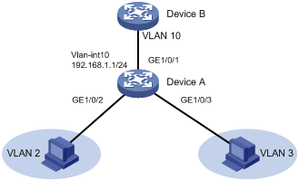

3.11.4  Secondary VLAN间三层互通配置举例
1. 组网需求
·     Device A上的VLAN 10为Primary VLAN,包含上行端口GigabitEthernet1/0/1并关联两个Secondary VLAN(VLAN 2和VLAN 3),VLAN 2包含端口GigabitEthernet1/0/2,VLAN 3包含端口GigabitEthernet1/0/3。VLAN接口10的IP地址为192.168.1.1/24。
·     实现各Secondary VLAN间二层隔离和三层互通。
2. 组网图
图3-5 组网图
3. 配置步骤
# 配置VLAN 10为Primary VLAN。
[DeviceA] vlan 10
[DeviceA] vlan 2 to 3
# 配置Primary VLAN 10和Secondary VLAN 2、3的映射关系。
[DeviceA] vlan 10
[DeviceA-vlan10] private-vlan secondary 2 3
# 配置上行端口GigabitEthernet1/0/1在VLAN 10中工作在promiscuous模式。
[DeviceA-GigabitEthernet1/0/1] port private-vlan 10 promiscuous
# 将下行端口GigabitEthernet1/0/2加入VLAN 2,并配置其工作在host模式。
[DeviceA-GigabitEthernet1/0/2] port access vlan 2
[DeviceA-GigabitEthernet1/0/2] port private-vlan host
# 将下行端口GigabitEthernet1/0/3加入VLAN 3,并配置其工作在host模式。
[DeviceA-GigabitEthernet1/0/3] port access vlan 3
# 配置Primary VLAN 10下Secondary VLAN 2、3之间三层互通。
[DeviceA] interface vlan-interface 10
[DeviceA-Vlan-interface10] private-vlan secondary 2 3
# 配置VLAN接口10的IP地址为192.168.1.1/24。
[DeviceA-Vlan-interface10] ip address 192.168.1.1 255.255.255.0
# 开启本地代理ARP功能。
[DeviceA-Vlan-interface10] local-proxy-arp enable
[DeviceA-Vlan-interface10] quit
4. 验证配置
# 查看Private VLAN 10的相关信息,验证以上配置是否生效。
 Primary VLAN ID: 10
 VLAN ID: 10
 VLAN type: Static
 Route interface: Configured
 IPv4 address: 192.168.1.1
 IPv4 subnet mask: 255.255.255.0
 Tagged ports:   None
 Untagged ports:
 VLAN ID: 2
 VLAN type: Static
 Tagged ports:   None
 Untagged ports:
 VLAN ID: 3
 VLAN type: Static
 Tagged ports:   None
 Untagged ports:
可以看到,Secondary VLAN 2和Secondary VLAN 3的Route interface字段都显示为Configured,说明Secondary VLAN 2与Secondary VLAN 3间已配置三层互通。

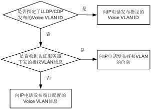

4.1.3  设备将Voice VLAN信息通告给IP电话
设备可以通过三种方式将Voice VLAN信息通告给IP电话,这三种方式的优先顺序如下图所示。
·     通过命令行指定LLDP或CDP(Cisco Discovery Protocol,思科发现协议)发布的Voice VLAN ID。
·     当IP电话配合接入认证功能使用时,将认证服务器下发的授权VLAN信息通告给IP电话。
·     直接将端口配置的Voice VLAN信息通告给IP电话。
图4-1 设备向IP电话发布Voice VLAN信息的过程

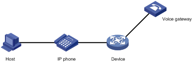

4.1.4  IP电话的接入方式
1. 主机和IP电话串联接入
如下图所示,主机连接到IP电话,IP电话连接到接入设备。在串联接入的环境下,需要将主机和IP电话划分到不同的VLAN,且需要IP电话能发出携带VLAN Tag的报文,从而区分业务数据流和语音数据流。同时,需要配置端口允许Voice VLAN和PVID通过。
图4-2 主机与IP电话串联接入组网图
2. IP电话单独接入
如下图所示,IP电话单独接入设备。单独接入适用于IP电话发出Untagged语音报文的情况,此时需要配置PVID为Voice VLAN,并配置端口允许PVID通过。
图4-3 IP电话单独接入组网图

4.1.6  端口加入Voice VLAN的方式和IP电话的配合
由于IP电话类型较多,因此需要用户保证端口的链路类型与IP电话匹配,不同Voice VLAN工作模式下的详细配合关系请见表4-2和表4-3。
如果用户的IP电话发出的是Tagged语音流,且接入端口上开启了802.1X认证和Guest VLAN/Auth-Fail VLAN/Critical VLAN,为保证各种功能的正常使用,请为Voice VLAN、PVID和802.1X的Guest VLAN/Auth-Fail VLAN/Critical VLAN分配不同的VLAN ID。
如果用户的IP电话发出的是Untagged语音流,为实现Voice VLAN功能,只能将PVID配置为Voice VLAN,此时将不能实现802.1X认证功能。
1. IP电话发送Tagged语音数据
表4-2 不同类型端口支持Tagged语音数据配置要求
Voice VLAN工作模式
端口类型
是否支持Tagged语音数据
配置要求
自动模式
Access
不支持
Trunk
支持
PVID不能为Voice VLAN
Hybrid
手工模式
Access
不支持
Trunk
支持
PVID不能为Voice VLAN,需要配置端口允许Voice VLAN的报文通过
Hybrid
支持
PVID不能为Voice VLAN,需要配置端口允许Voice VLAN的报文携带Tag通过
2. IP电话发送Untagged语音数据
当IP电话发送Untagged语音数据,则端口的Voice VLAN工作模式只能为手工模式,不能为自动模式。
表4-3 不同类型端口支持Untagged语音数据配置要求
Voice VLAN工作模式
端口类型
是否支持Untagged语音数据
配置要求
自动模式
Access
不支持
Trunk
Hybrid
手工模式
Access
支持
端口加入Voice VLAN
Trunk
支持
PVID必须为Voice VLAN,且接入端口允许PVID通过
Hybrid
支持
PVID必须为Voice VLAN,且允许PVID的报文不带VLAN Tag通过

4.6  配置通过LLDP/CDP通告Voice VLAN信息
4.6.1  配置通过LLDP通告Voice VLAN信息
1. 功能简介
对于支持LLDP的IP电话,可以通过LLDP-MED中的Network Policy TLV将Voice VLAN信息通告给IP电话。
2. 配置准备
在配置本功能前,需要在全局和接入端口开启LLDP功能。
3. 配置步骤
(1)     进入系统视图。
(2)     进入二层以太网接口视图。
(3)     配置端口上发布的Voice VLAN ID。
lldp tlv-enable med-tlv network-policy vlan-id
缺省情况下,未配置端口上发布的Voice VLAN ID。
(4)     (可选)查看通告的Voice VLAN信息。
display lldp local-information
4.6.2  配置通过CDP通告Voice VLAN信息
1. 功能简介
如果IP电话只支持CDP,不支持LLDP,当设备与这类IP电话直连时,IP电话将会向设备发送CDP报文以请求在设备上所配Voice VLAN的VLAN ID;如果在指定时间内没有收到设备发送的Voice VLAN的VLAN ID,IP电话将会把语音数据流以Untagged方式发送,从而导致语音数据流与其他类型的数据流混在一起,无法进行区分。
通过在设备上配置LLDP兼容CDP功能,可以利用LLDP来接收、识别从IP电话发送的CDP报文,并向IP电话发送CDP报文,该CDP报文携带设备配置的Voice VLAN信息,使IP电话完成Voice VLAN的自动配置。之后IP电话的语音数据流将被限制在配置的Voice VLAN内,与其他数据流区分开来。
设备发送给IP电话的CDP报文中不包含优先级信息。
2. 配置准备
3. 配置步骤
(1)     进入系统视图。
(2)     开启LLDP兼容CDP功能。
lldp compliance cdp
缺省情况下,LLDP兼容CDP功能处于关闭状态。
(3)     进入二层以太网接口视图。
(4)     配置LLDP兼容CDP功能的工作模式为TxRx。
lldp compliance admin-status cdp txrx
缺省情况下,LLDP兼容CDP功能的工作模式为Disable。
(5)     配置CDP报文携带的Voice VLAN ID。
cdp voice-vlan vlan-id
缺省情况下,未配置CDP报文携带的Voice VLAN ID。

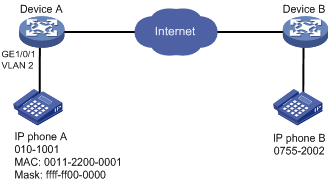

4.8.2  手动模式下Voice VLAN的配置举例
1. 组网需求
·     IP Phone A接入Device A的Hybrid类型端口GigabitEthernet1/0/1。IP Phone A发出的报文为Untagged报文。
·     Device A上VLAN 2为Voice VLAN。
·     手工将Device A的端口GigabitEthernet1/0/1工作加入Voice VLAN,其PVID为VLAN 2,添加OUI地址0011-2200-0000,使该端口专用于传输语音报文。
2. 组网图
图4-5 配置手动模式下Voice VLAN组网图
3. 配置步骤
# 配置Voice VLAN为安全模式,使得Voice VLAN端口只允许合法的语音报文通过。(可选,缺省情况下,Voice VLAN工作在安全模式)
[DeviceA] voice-vlan security enable
# 配置允许OUI地址为0011-2200-0000的报文通过Voice VLAN,即报文源MAC地址前缀为0011-2200-0000时,Device A会把它当成语音报文来处理。
[DeviceA] voice-vlan mac-address 0011-2200-0001 mask ffff-ff00-0000 description test
# 创建VLAN 2。
[DeviceA] vlan 2
[DeviceA-vlan2] quit
# 配置端口GigabitEthernet1/0/1工作在手动模式。
[DeviceA-GigabitEthernet1/0/1] undo voice-vlan mode auto
# 配置端口GigabitEthernet1/0/1为Hybrid类型。
# 配置Voice VLAN是端口GigabitEthernet1/0/1的PVID,且在该端口允许通过的Untagged VLAN列表中。
[DeviceA-GigabitEthernet1/0/1] port hybrid pvid vlan 2
[DeviceA-GigabitEthernet1/0/1] port hybrid vlan 2 untagged
# 开启端口GigabitEthernet1/0/1的Voice VLAN功能。
[DeviceA-GigabitEthernet1/0/1] voice-vlan 2 enable
4. 验证配置
# 显示当前系统支持的OUI地址、OUI地址掩码和描述信息。
[DeviceA] display voice-vlan mac-address
OUI Address     Mask            Description
0001-e300-0000  ffff-ff00-0000  Siemens phone
0003-6b00-0000  ffff-ff00-0000  Cisco phone
0004-0d00-0000  ffff-ff00-0000  Avaya phone
000f-e200-0000  ffff-ff00-0000  H3C Aolynk phone
0011-2200-0000  ffff-ff00-0000  test
0060-b900-0000  ffff-ff00-0000  Philips/NEC phone
00d0-1e00-0000  ffff-ff00-0000  Pingtel phone
00e0-7500-0000  ffff-ff00-0000  Polycom phone
00e0-bb00-0000  ffff-ff00-0000  3Com phone
# 显示当前Voice VLAN的状态。
[DeviceA] display voice-vlan state
 Current voice VLANs: 1
 Voice VLAN security mode: Security
 Voice VLAN aging time: 1440 minutes
 Voice VLAN enabled ports and their modes:
 Port                        VLAN        Mode        CoS        DSCP
 GE1/0/1                     2           Manual      6          46
