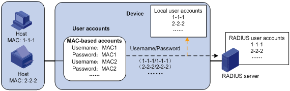

·     MAC地址帐号:设备使用源MAC地址作为用户认证时的用户名和密码,如图1-1所示。
·     固定用户名帐号:所有MAC地址认证用户均使用设备上指定的一个固定用户名和密码替代用户的MAC地址作为身份信息进行认证,如图1-2所示。由于同一个端口下可以有多个用户进行认证,因此这种情况下端口上的所有MAC地址认证用户均使用同一个固定用户名进行认证,服务器端仅需要配置一个用户帐户即可满足所有认证用户的认证需求,适用于接入客户端比较可信的网络环境。
图1-1 MAC地址帐号的MAC地址认证示意图
图1-2 固定用户名帐号的MAC地址认证示意图

·     若采用MAC地址帐号,则设备将检测到的用户MAC地址作为用户名和密码发送给RADIUS服务器进行验证。
·     若采用固定用户名帐号,则设备将一个已经在本地指定的MAC地址认证用户使用的固定用户名和对应的密码作为待认证用户的用户名和密码,发送给RADIUS服务器进行验证。

·     若采用MAC地址帐号,则设备将检测到的用户MAC地址作为待认证用户的用户名和密码与配置的本地用户名和密码进行匹配。
·     若采用固定用户名帐号,则设备将一个已经在本地指定的MAC地址认证用户使用的固定用户名和对应的密码作为待认证用户的用户名和密码与配置的本地用户名和密码进行匹配。

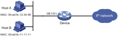

1.21  MAC地址认证典型配置举例
1.21.1  本地MAC地址认证配置举例
1. 组网需求
如图1-3所示,某子网的用户主机与设备的端口GigabitEthernet1/0/1相连接。
·     设备的管理者希望在端口GigabitEthernet1/0/1上对用户接入进行MAC地址认证,以控制它们对Internet的访问。
·     要求设备每隔180秒就对用户是否下线进行检测;并且当用户认证失败时,需等待180秒后才能对用户再次发起认证。
·     所有用户都属于ISP域bbb,认证时使用本地认证的方式。
·     使用用户的MAC地址作用户名和密码,其中MAC地址带连字符、字母小写。
2. 组网图
图1-3 启动MAC地址认证对接入用户进行本地认证
3. 配置步骤
# 添加网络接入类本地接入用户。本例中添加Host A的本地用户,用户名和密码均为Host A的MAC地址00-e0-fc-12-34-56,服务类型为lan-access。

4. 验证配置
# 当用户接入端口GigabitEthernet1/0/1之后,可以通过如下显示信息看到Host A成功通过认证,处于上线状态,Host B没有通过认证,它的MAC地址被加入静默MAC列表。

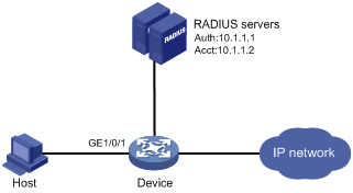

1.21.2  使用RADIUS服务器进行MAC地址认证配置举例
1. 组网需求
如图1-4所示,用户主机Host通过端口GigabitEthernet1/0/1连接到设备上,设备通过RADIUS服务器对用户进行认证、授权和计费。
·     设备的管理者希望在端口GigabitEthernet1/0/1上对用户接入进行MAC地址认证,以控制其对Internet的访问。
·     所有用户都属于域2000,认证时采用固定用户名帐号,用户名为aaa,密码为123456。
2. 组网图
图1-4 启动MAC地址认证对接入用户进行RADIUS认证
3. 配置步骤
(1)     配置RADIUS服务器,添加接入用户帐户:用户名为aaa,密码为123456,并保证用户的认证/授权/计费功能正常运行(略)
(2)     配置使用RADIUS服务器进行MAC地址认证

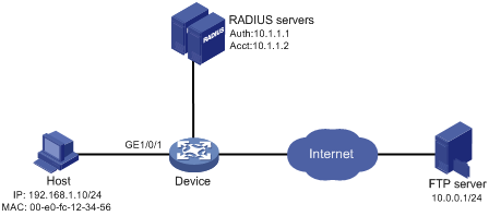

1.21.3  下发ACL典型配置举例
1. 组网需求
如图1-5所示,用户主机Host通过端口GigabitEthernet1/0/1连接到设备上,设备通过RADIUS服务器对用户进行认证、授权和计费,Internet网络中有一台FTP服务器,IP地址为10.0.0.1。现有如下组网需求:
·     在端口GigabitEthernet1/0/1上对用户接入进行MAC地址认证,以控制其对Internet的访问。认证时使用用户的源MAC地址做用户名和密码,其中MAC地址带连字符、字母小写。
·     当用户认证成功上线后,允许用户访问除FTP服务器之外的Internet资源。
2. 组网图
图1-5 下发ACL典型配置组网图
3. 配置步骤
(1)     配置RADIUS服务器,保证用户的认证/授权/计费功能正常运行
# 由于该例中使用了MAC地址认证的缺省用户名和密码,即使用用户的源MAC地址做用户名与密码,因此还要保证RADIUS服务器上正确添加了接入用户帐户:用户名为00-e0-fc-12-34-56,密码为00-e0-fc-12-34-56。
# 指定RADIUS服务器上的授权ACL为设备上配置的ACL 3000。
(2)     配置授权ACL
# 配置ACL 3000,拒绝目的IP地址为10.0.0.1的报文通过。

   Current online users       : 1
          MAC address       Auth state
          00e0-fc12-3456    Authenticated
用户认证上线后,Ping FTP服务器,发现服务器不可达,说明认证服务器下发的ACL 3000已生效。
C:\>ping 10.0.0.1
Pinging 10.0.0.1 with 32 bytes of data:
Request timed out.
Request timed out.
Request timed out.
Request timed out.
Ping statistics for 10.0.0.1:
   Packets: Sent = 4, Received = 0, Lost = 4 (100% loss),
