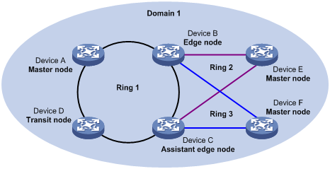

1.1.1  RRPP组网模型

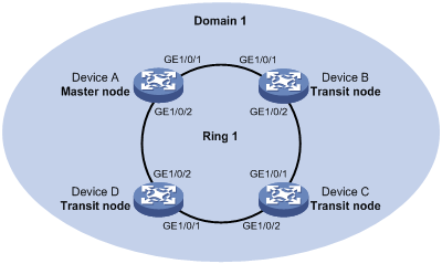

如图1-1所示,RRPP将以太网环上的设备划分为不同角色的节点,各节点之间通过收发和处理RRPP协议报文来检测环网状态、传递环网拓扑变化信息。
图1-1 RRPP组网示意图
1. RRPP域
域ID是RRPP域的唯一标识,一个RRPP域由具有相同域ID和控制VLAN、且相互连通的设备构成。一个RRPP域包含以下元素:主环、子环、控制VLAN、主节点、传输节点、边缘节点、辅助边缘节点、主端口、副端口、公共端口和边缘端口等。
如图1-1所示,Domain 1就是一个RRPP域,它包含了两个RRPP环Ring 1和Ring 2,RRPP环上的所有节点属于这个RRPP域。
2. RRPP环
一个环形连接的以太网拓扑称为一个RRPP环。RRPP环分为主环和子环,环的角色可以通过指定RRPP环的级别来设定:主环的级别为0,子环的级别为1。一个RRPP域可以由单个RRPP环构成,也可以由一个主环和若干个子环共同构成。RRPP环有以下两种状态:
·     健康状态:整个环网的物理链路是连通的。
·     断裂状态:环网中某处物理链路断开。
如图1-1所示,RRPP域Domain 1中包含了两个RRPP环Ring 1和Ring 2。Ring 1和Ring 2的级别分别配置为0和1,则Ring 1为主环,Ring 2为子环。

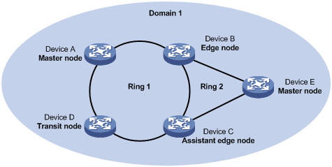

·     边缘节点:是一种同时位于主环和子环上的特殊节点,它在主环上是主节点或传输节点,而在子环上是边缘节点。
·     辅助边缘节点:也是一种同时位于主环和子环上的特殊节点,它在主环上是主节点或传输节点,而在子环上是辅助边缘节点。辅助边缘节点与边缘节点成对使用,用于检测主环完整性和进行环路预防。
如图1-1所示,Ring 1为主环,Ring 2为子环。Device A为Ring 1的主节点,Device B、Device C和Device D为Ring 1的传输节点;Device E为Ring 2的主节点,Device B为Ring 2的边缘节点,Device C为Ring 2的辅助边缘节点。

如图1-1所示,Device A为Ring 1的主节点,Port 1和Port 2分别为其在Ring 1上的主端口与副端口;Device B、Device C和Device D为Ring 1的传输节点,它们各自的Port 1和Port 2分别为本节点在Ring 1上的主端口和副端口。
·     公共端口和边缘端口
公共端口是边缘节点和辅助边缘节点上接入主环的端口,即边缘节点和辅助边缘节点分别在主环上配置的两个端口。边缘端口是边缘节点和辅助边缘节点上只接入子环的端口。
端口的角色由用户指定。如图1-1所示,Device B、Device C同时位于Ring 1和Ring 2上,Device B和Device C各自的端口Port 1和Port 2是接入主环的端口,因此是公共端口。Device B和Device C各自的Port 3只接入子环,因此是边缘端口。

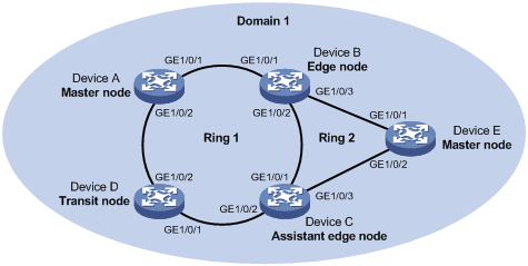

4. 主环链路down,多归属子环广播风暴抑制机制
如图1-5所示,假设Ring 1为主环,Ring 2和Ring 3为子环。当边缘节点和辅助边缘节点之间的两条主环链路均处于down状态时,子环Ring 2和Ring 3的主节点会放开各自的副端口,导致Device B、Device C、Device E和Device F之间形成环路,从而产生广播风暴。
为了防止该环路的产生,在此种情况下边缘节点会临时阻塞边缘端口,在确信不会引起环路后,才解除该边缘端口的阻塞状态。

在边缘节点配置的RRPP环组内,只有域ID和环ID最小的激活子环才发送Edge-Hello报文。在辅助边缘节点环组内,任意激活子环收到Edge-Hello报文会通知给其它激活子环。这样在边缘节点/辅助边缘节点上分别对应配置RRPP环组后,只有一个子环发送/接收Edge-Hello报文,减少了对设备CPU的冲击。
如图1-5所示,Device B和Device C分别为Ring 2和Ring 3的边缘节点和辅助边缘节点。Device B和Device C都需要频繁收发Edge-Hello报文(若配置更多子环的情况,将会收发大量的Edge-Hello报文)。为减少Edge-Hello报文的收发数量,将边缘节点Device B上的Ring 2和Ring 3配置到一个环组,而将辅助边缘节点Device C上的Ring 2和Ring 3也配置到一个环组。这样在各环都激活的情况下,就只有Device B上的Ring 2发送Edge-Hello报文了。

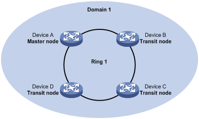

如图1-2所示,网络拓扑中只有一个环,此时只需定义一个RRPP域。
图1-2 单环示意图

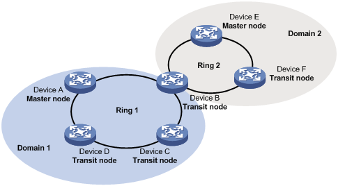

2. 相切环
如图1-3所示,网络拓扑中有两个或两个以上的环,各环之间只有一个公共节点,此时需针对每个环单独定义一个RRPP域。
图1-3 相切环示意图

如图1-4所示,网络拓扑中有两个或两个以上的环,各环之间有两个公共节点,此时只需定义一个RRPP域,选择其中一个环为主环,其它环为子环。
图1-4 相交环示意图

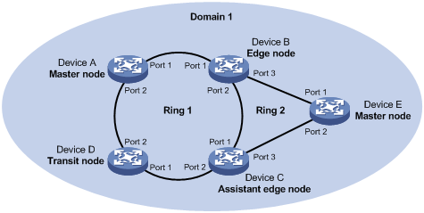

4. 双归属环
如图1-5所示,网络拓扑中有两个或两个以上的环,各环之间有两个公共节点,且这两个公共节点都相同,此时可以只定义一个RRPP域,选择其中一个环为主环,其它环为子环。
图1-5 双归属环示意图

·     Device A~Device D构成RRPP域1,该域的主控制VLAN为VLAN 4092,保护VLAN为VLAN 1~30。
·     Device A、Device B、Device C和Device D构成主环Ring 1。Device A为主环的主节点,GigabitEthernet1/0/1和GigabitEthernet1/0/2分别为主、副端口;Device B、Device C和Device D为主环的传输节点,其各自的GigabitEthernet1/0/1和GigabitEthernet1/0/2分别为主、副端口。
2. 组网图
图1-6 单环配置组网图

1.14.2  相交环配置举例
1. 组网需求
·     Device A~Device E构成RRPP域1,该域的主控制VLAN为VLAN 4092,保护VLAN为VLAN 1~30。
·     Device A、Device B、Device C和Device D构成主环Ring 1;Device B、Device C和Device E构成子环Ring 2。
·     Device A为主环的主节点,GigabitEthernet1/0/1和GigabitEthernet1/0/2分别为主、副端口;Device E为子环的主节点,GigabitEthernet1/0/1和GigabitEthernet1/0/2分别为主、副端口;Device B为主环的传输节点和子环的边缘节点,GigabitEthernet1/0/3为边缘端口;Device C为主环的传输节点和子环的辅助边缘节点,GigabitEthernet1/0/3为边缘端口;Device D为主环的传输节点,GigabitEthernet1/0/1和GigabitEthernet1/0/2分别为主、副端口。
2. 组网图
图1-7 相交环配置组网图
3. 配置步骤
(1)     配置Device A
# 创建VLAN 1~30,将这些VLAN都映射到MSTI 1上,并激活MST域的配置。
<DeviceA> system-view
[DeviceA] vlan 1 to 30
[DeviceA] stp region-configuration
[DeviceA-mst-region] instance 1 vlan 1 to 30
[DeviceA-mst-region] active region-configuration
[DeviceA-mst-region] quit
# 分别在端口GigabitEthernet1/0/1和GigabitEthernet1/0/2上配置物理连接状态up/down抑制时间为0秒(即不抑制),关闭生成树协议,并将端口配置为Trunk端口且允许VLAN 1~30通过。
[DeviceA-GigabitEthernet1/0/1] link-delay 0
[DeviceA-GigabitEthernet1/0/1] undo stp enable
[DeviceA-GigabitEthernet1/0/1] port link-type trunk
[DeviceA-GigabitEthernet1/0/1] port trunk permit vlan 1 to 30
[DeviceA-GigabitEthernet1/0/1] quit
[DeviceA] interface gigabitethernet 1/0/2
[DeviceA-GigabitEthernet1/0/2] link-delay 0
[DeviceA-GigabitEthernet1/0/2] undo stp enable
[DeviceA-GigabitEthernet1/0/2] port link-type trunk
[DeviceA-GigabitEthernet1/0/2] port trunk permit vlan 1 to 30
[DeviceA-GigabitEthernet1/0/2] quit
# 创建RRPP域1,将VLAN 4092配置为该域的主控制VLAN,并将MSTI 1所映射的VLAN配置为该域的保护VLAN。
[DeviceA] rrpp domain 1
[DeviceA-rrpp-domain1] control-vlan 4092
[DeviceA-rrpp-domain1] protected-vlan reference-instance 1
# 配置本设备为主环Ring 1的主节点,主端口为GigabitEthernet1/0/1,副端口为GigabitEthernet1/0/2,并开启该环。
[DeviceA-rrpp-domain1] ring 1 node-mode master primary-port gigabitethernet 1/0/1 secondary-port gigabitethernet 1/0/2 level 0
[DeviceA-rrpp-domain1] ring 1 enable
[DeviceA-rrpp-domain1] quit
# 开启RRPP协议。
[DeviceA] rrpp enable

4. 验证配置
配置完成后,用户可以使用display命令显示各设备上RRPP的配置和运行情况。
