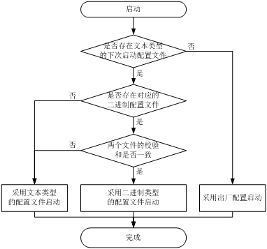

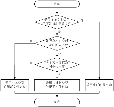

1.1.2  配置文件的类型及其选择规则
执行save命令保存配置时,系统将自动生成一个文本类型的配置文件和一个二进制类型的配置文件,两个文件的内容完全相同。
·     文本类型配置文件:后缀名为“.cfg”,可以通过more命令查看,或使用文本编辑器修改该文件的内容。文本类型配置文件可以单独保存到存储介质中,无需对应的二进制类型的配置文件。
·     二进制类型配置文件:后缀为“.mdb”,仅能够使用软件解析该类配置文件,用户不能读取和编辑文件内容。二进制类型的配置文件不能单独保存到存储介质中,必须有对应的文本类型的配置文件。该类型配置文件的加载速度快,设备启动时优先使用该类型配置文件。
设备启动时,文本类型配置文件和二进制类型配置文件的选择规则如图1-1所示。
图1-1 文本类型配置文件和二进制类型配置文件的选择规则
如无特殊说明,下文描述的配置文件均指文本类型的配置文件。
