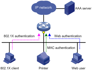

1.1.1  典型组网
在终端形式多样的网络环境中,不同终端支持的接入认证方式有所不同。如图1-1所示,有的终端只能进行MAC地址认证(比如打印机终端);有的终端安装了802.1X客户端软件,可以进行802.1X认证;有的终端只希望通过Web访问进行认证。为了灵活地适应这种网络环境中的多种认证需求,需要在接入用户的端口上部署Triple认证,使得用户可以选择任何一种适合的认证机制来进行认证,且只需要成功通过一种方式的认证即可实现接入,无需通过多种认证。
图1-1 Triple认证典型应用组网图

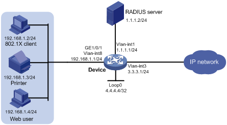

1.4.1  Triple认证基本功能配置举例
1. 组网需求
如图1-2所示,用户通过接入设备Device接入网络,要求在Device的二层端口上对所有用户进行统一认证,且只要用户通过802.1X认证、Web认证、MAC地址认证中的任何一种认证,即可接入网络。具体需求如下:
·     终端上静态配置属于192.168.1.0/24网段的IP地址;
·     使用远程RADIUS服务器进行认证、授权和计费,且发送给RADIUS服务器的用户名不携带ISP域名;
·     本地Web认证服务器的监听IP地址为4.4.4.4,设备向Web认证用户推出系统默认的认证页面,并使用HTTP传输认证数据。
2. 组网图
图1-2 Triple认证基本功能配置组网图
3. 配置步骤
(1)     配置各主机、服务器和设备之间路由可达(略)
(2)     配置RADIUS服务器
保证用户的认证/授权/计费功能正常运行。本例中,RADIUS服务器上配置一个802.1X用户(帐户名为userdot),一个Web认证用户(帐户名为userpt),以及一个MAC地址认证用户(帐户名、密码均为Printer的MAC地址f07d6870725f)。
(3)     配置Web认证
# 配置端口属于VLAN及对应VLAN接口的IP地址(略)。
# 完成自定义缺省认证页面文件的编辑,将其压缩为名为abc的Zip文件,之后通过FTP等方式上传到设备(略)。
# 配置本地Portal Web服务器使用HTTP协议,且使用Portal Web服务器提供的缺省认证页面文件abc.zip。
<Device> system-view
[Device] portal local-web-server http
[Device-portal-local-websvr-http] default-logon-page abc.zip
[Device-portal-local-websvr-http] quit
# 配置LoopBack接口0的IP地址为4.4.4.4。
[Device] interface loopback 0
[Device-LoopBack0] ip address 4.4.4.4 32
[Device-LoopBack0] quit
# 创建名称为webserver的Web认证服务器,并进入其视图。
[Device] web-auth server webserver
# 配置Web认证服务器的重定向URL为http://4.4.4.4/portal/。
[Device-web-auth-server-webserver] url http://4.4.4.4/portal/
# 配置Web认证服务器的IP地址为4.4.4.4,端口号为80。
[Device-web-auth-server-webserver] ip 4.4.4.4 port 80
[Device-web-auth-server-webserver] quit
# 开启端口GigabitEthernet1/0/1上的Web认证,并指定引用的Web认证服务器为webserver。
[Device–GigabitEthernet1/0/1] web-auth enable apply server webserver
[Device–GigabitEthernet1/0/1] quit
(4)     配置802.1X认证
# 开启全局802.1X认证。
[Device] dot1x
# 开启端口GigabitEthernet1/0/1上的802.1X认证(必须为基于MAC的接入控制方式)。
[Device–GigabitEthernet1/0/1] dot1x port-method macbased
(5)     配置MAC地址认证
# 开启全局MAC地址认证。
[Device] mac-authentication
# 开启端口GigabitEthernet1/0/1上的MAC地址认证。
[Device–GigabitEthernet1/0/1] mac-authentication
(6)     配置RADIUS方案
# 创建并进入名字为rs1的RADIUS方案视图。
[Device] radius scheme rs1
# 配置RADIUS方案的主认证和主计费服务器及其通信密钥。
[Device-radius-rs1] primary authentication 1.1.1.2
[Device-radius-rs1] primary accounting 1.1.1.2
[Device-radius-rs1] key authentication simple radius
[Device-radius-rs1] key accounting simple radius
# 配置发送给RADIUS服务器的用户名不携带ISP域名。
[Device-radius-rs1] user-name-format without-domain
[Device-radius-rs1] quit
(7)     配置认证域
# 创建并进入名字为triple的ISP域。
[Device] domain triple
# 配置lan-access用户使用RADIUS方案rs1进行认证、授权、计费。
[Device-isp-triple] authentication lan-access radius-scheme rs1
[Device-isp-triple] authorization lan-access radius-scheme rs1
[Device-isp-triple] accounting lan-access radius-scheme rs1
[Device-isp-triple] quit
# 配置系统缺省的ISP域为triple。若用户登录时输入的用户名未携带ISP域名,则使用缺省域下的认证方案。
[Device] domain default enable triple

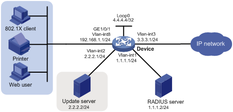

1.4.2  Triple认证配合VLAN下发及Auth-Fail VLAN功能配置举例
1. 组网需求
如图1-3所示,用户通过接入设备Device接入网络,要求在Device的二层端口上对所有用户进行统一认证,且只要用户通过802.1X认证、Web认证、MAC地址认证中的任何一种认证,即可接入网络。具体需求如下:
·     Web认证用户通过DHCP动态获取IP地址,认证前使用192.168.1.0/24网段的IP地址,认证成功后使用3.3.3.0/24网段的IP地址,认证失败后使用2.2.2.0/24网段的IP地址。 DHCP服务器可由接入设备充当也可外置,本例中由接入设备提供DHCP服务。
·     802.1X用户在认证前通过DHCP动态获取192.168.1.0/24网段的IP地址,认证成功后通过DHCP动态获取3.3.3.0/24网段的IP地址,认证失败后通过DHCP动态获取2.2.2.0/24网段的IP地址。
·     打印机成功接入网络后通过DHCP获取一个与它的MAC地址静态绑定的IP地址3.3.3.111/24。
·     使用远程RADIUS服务器进行认证、授权和计费,且发送给RADIUS服务器的用户名不携带ISP域名。
·     Web认证服务器的监听IP地址为4.4.4.4,设备向Web认证用户推出自定义的认证页面,并使用HTTP协议传输认证数据。
·     认证成功的用户可被授权加入VLAN 3。
·     认证失败的用户将被加入VLAN 2,允许访问其中的Update服务器资源。
2. 组网图
图1-3 Triple认证配合VLAN下发及Auth-Fail VLAN功能配置组网图
3. 配置步骤
(2)     配置RADIUS服务器
保证用户的认证/授权/计费功能正常运行。本例中,RADIUS服务器上配置一个802.1X用户(帐户名为userdot),一个Web认证用户(帐户名为userpt),以及一个MAC地址认证用户(帐户名、密码均为Printer的MAC地址f07d6870725f),并配置授权VLAN(VLAN 3)。
(3)     设置Update服务器所在IP地址设为免认证IP
[Device] web-auth free-ip 2.2.2.2 24
(4)     上传自定义缺省认证页面
完成自定义缺省认证页面文件的编辑,将其压缩为名为abc的Zip文件,之后通过FTP等方式上传到设备。
(5)     配置DHCP服务
# 开启DHCP服务。
[Device] dhcp enable
# 配置Update server的IP地址不参与自动分配。
[Device] dhcp server forbidden-ip 2.2.2.2
# 配置DHCP地址池1(动态分配的网段、地址租用期限、网关地址)。建议配置较小的地址租用期限,以缩短终端认证成功或失败后重新获取IP地址的时间。
[Device] dhcp server ip-pool 1
[Device-dhcp-pool-1] network 192.168.1.0 mask 255.255.255.0
[Device-dhcp-pool-1] expired day 0 hour 0 minute 1
[Device-dhcp-pool-1] gateway-list 192.168.1.1
[Device-dhcp-pool-1] quit
# 配置DHCP地址池2(动态分配的网段、地址租用期限、网关地址)。建议配置较小的地址租用期限,以缩短终端认证成功后重新获取IP地址的时间。
[Device] dhcp server ip-pool 2
[Device-dhcp-pool-2] network 2.2.2.0 mask 255.255.255.0
[Device-dhcp-pool-2] expired day 0 hour 0 minute 1
[Device-dhcp-pool-2] gateway-list 2.2.2.1
[Device-dhcp-pool-2] quit
# 配置DHCP地址池3(动态分配的网段、地址租用期限、网关地址)。建议配置较小的地址租用期限,以缩短终端下线后重新获取IP地址的时间。
[Device] dhcp server ip-pool 3
[Device-dhcp-pool-3] network 3.3.3.0 mask 255.255.255.0
[Device-dhcp-pool-3] expired day 0 hour 0 minute 1
[Device-dhcp-pool-3] gateway-list 3.3.3.1
[Device-dhcp-pool-3] quit
说明
一般情况下,为缩小终端认证状态改变之后更新IP地址的时间,建议配置较小的地址租约期限,使得前一个状态的IP地址租约尽快过期,以触发新的IP地址申请。但是,地址租用期限的配置还要考虑终端的实现,例如iNode的802.1X客户端就可以选择在断开连接之后自动更新终端IP地址,而不必等待租约过期来重获IP地址,因此实际应用中需要根据当前组网环境合理调整取值。此处建议取值为60s。
# 配置DHCP地址池4,将MAC地址为f07d-6870-725f的打印机与IP地址3.3.3.111/24绑定。
[Device] dhcp server ip-pool 4
[Device-dhcp-pool-4] static-bind ip-address 3.3.3.111 mask 255.255.255.0 client-identifier f07d-6870-725f
[Device-dhcp-pool-4] quit
(6)     配置Web认证
# 配置本地Portal Web服务器使用HTTP协议,且使用Portal Web服务器提供的缺省认证页面文件defaultfile.zip。
[Device-portal-local-websvr-http] default-logon-page defaultfile.zip
# 配置Update服务器的IP地址为免认证IP。
# 在端口GigabitEthernet1/0/1上开启Web认证,并配置认证失败的VLAN为 VLAN 2。
[Device–GigabitEthernet1/0/1] port link-type hybrid
[Device–GigabitEthernet1/0/1] mac-vlan enable

(7)     配置802.1X认证
# 开启全局802.1X认证。
[Device] dot1x
# 开启端口GigabitEthernet1/0/1上802.1X认证(必须为基于MAC的接入控制方式),并配置认证失败的VLAN为 VLAN 2。
[Device–GigabitEthernet1/0/1] dot1x auth-fail vlan 2
(8)     配置MAC地址认证
# 开启全局MAC地址认证。
# 开启端口GigabitEthernet1/0/1上MAC地址认证,并配置认证失败的VLAN为VLAN 2。
[Device–GigabitEthernet1/0/1] mac-authentication guest-vlan 2
(9)     配置RADIUS方案
(10)     配置认证域
4. 验证配置
# Web用户userpt通过Web浏览器访问外部网络,其Web请求均被重定向到认证页面http://4.4.4.4/portal/logon.html。用户根据网页提示输入正确的用户名和密码后,能够成功通过Web认证。通过display web-auth user命令查看已在线用户的信息。
[Device] display web-auth user
  Total online web-auth users: 1
User Name: userpt
  MAC address: 6805-ca17-4a0b
  Access interface: GigabitEthernet1/0/1
  Initial VLAN: 8
  Authorization VLAN: 3
  Authorization ACL ID: N/A
  Authorization user profile: N/A
# 打印机接入网络后,可成功通过MAC地址认证。通过display mac-authentication connection命令查看已在线用户的信息。
[Device] display mac-authentication connection
Total connections: 1
Slot ID: 1
User MAC address: f07d-6870-725f
Username: f07d6870725f
User access state: Successful
Authentication domain: triple
Initial VLAN: 8
Authorization untagged VLAN: 3
Authorization tagged VLAN: N/A
Authorization VSI: N/A
Authorization URL: N/A
Termination action: Default
Session timeout period: N/A
Online from: 2015/01/04 18:01:43
Online duration: 0h 0m 2s
# 用户userdot通过802.1X客户端发起认证,输入正确的用户名和密码后,可成功通过802.1X认证。通过display dot1x connection命令查看已在线用户的信息。
[Device] display dot1x connection
Slot ID: 1
User MAC address: 7446-a091-84fe
Username: userdot
IPv4 address: 3.3.3.3
Authentication method: CHAP
Initial VLAN: 8
Authorization tagged VLAN list: N/A
Online from: 2015/01/04 18:13:01
Online duration: 0h 0m 14s
# 通过display mac-vlan all命令查看到认证成功用户的MAC VLAN表项,该表项中记录了加入授权VLAN的MAC地址与端口上生成的基于MAC的VLAN之间的对应关系。
[Device] display mac-vlan all
  The following MAC VLAN addresses exist:
  S:Static  D:Dynamic
  MAC ADDR         MASK             VLAN ID   PRIO   STATE
  6805-ca17-4a0b   ffff-ffff-ffff   3         0      D
  f07d-6870-725f   ffff-ffff-ffff   3         0      D
  7446-a091-84fe   ffff-ffff-ffff   3         0      D
  Total MAC VLAN address count:3
# 通过display dhcp server ip-in-use命令查看设备为在线用户分配的IP地址信息。
[Device] display dhcp server ip-in-use
IP address       Client-identifier/    Lease expiration          Type
                  Hardware address
 3.3.3.111        01f0-7d68-7072-5f     Jan  4 18:14:17 2015      Auto:(C)
 3.3.3.2          0168-05ca-174a-0b     Jan  4 18:15:01 2015      Auto:(C)
 3.3.3.3          0174-46a0-9184-fe     Jan  4 18:15:03 2015      Auto:(C)
若用户认证失败,将被加入VLAN 2中,端口上生成的MAC VLAN表项及IP地址分配情况的查看方式同上,此处略。
