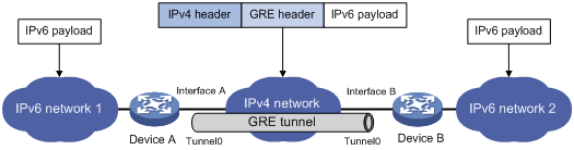

下面以图1-2的网络为例说明IPv6协议的报文通过GRE隧道穿越IPv4网络进行传输的过程。
(1)     Device A从连接IPv6 network 1的接口收到IPv6报文后,查找路由表判定此报文需要通过GRE隧道模式的Tunnel接口(本例中为Tunnel0)转发,并将报文发给相应的Tunnel接口。
(2)     GRE隧道模式的Tunnel接口收到此IPv6报文后,先在报文前封装上GRE头,再封装上IPv4头。IPv4头中的源地址为隧道的源端地址(本例中为Device A的Interface A接口的IP地址),目的地址为隧道的目的端地址(本例中为Device B的Interface B接口的IP地址)。
(3)     Device A根据封装的IPv4头中的目的地址查找路由表,将封装后的IPv4报文通过GRE隧道的实际物理接口(Interface A)转发出去。
(4)     封装后的IPv4报文通过GRE隧道到达隧道的目的端设备Device B后,由于报文的目的地是本设备,且IPv4头中的协议号为47(表示封装的报文为GRE报文),Device B将此报文交给GRE协议进行解封装处理。
(5)     GRE协议先剥离掉此报文的IPv4头,再对报文进行GRE Key验证、校验和验证、报文序列号检查等处理,处理通过后再剥离掉报文的GRE头,将报文交给IPv6协议进行后续的转发处理。
图1-2 IPv6协议网络通过GRE隧道互连

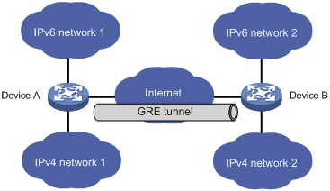

1. 通过单一协议的骨干网连接采用不同协议的网络
图1-3所示,IPv6 network 1和IPv6 network 2是运行IPv6协议的网络,IPv4 network 1和IPv4 network 2是运行IPv4协议的网络。在Device A和Device B之间建立GRE隧道,可以使IPv6 network 1和IPv6 network 2、IPv4 network 1和IPv4 network 2通过骨干网互不影响地进行通信,实现两地互通。
图1-3 通过单一协议的骨干网连接采用不同协议的网络

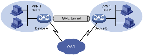

3. 组建VPN
图1-5所示,属于VPN 1的两个站点Site 1和Site 2分别位于不同的城市,通过使用GRE隧道可以实现跨越广域网连接VPN 1的两个站点。
图1-5 组建VPN

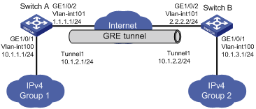

1. 组网需求
Switch A和Switch B分别连接IPv4私有网络Group 1和Group 2。这两个私有网络都使用私网地址,且属于同一个VPN。通过在Switch A和Switch B之间建立GRE隧道,实现两个私有网络的互联。
2. 组网图
图1-6 GRE over IPv4隧道应用组网图
3. 配置步骤
说明
在开始下面的配置之前,假设设备各接口的地址都已配置完毕,并且Switch A和Switch B之间路由可达。
(1)     配置Switch A
# 进入系统视图。
<SwitchA> system-view
# 创建Tunnel1接口,并指定隧道模式为GRE over IPv4隧道。
[SwitchA] interface tunnel 1 mode gre
# 配置Tunnel1接口的IP地址。
[SwitchA-Tunnel1] ip address 10.1.2.1 255.255.255.0
# 配置Tunnel1接口的源端地址(Switch A的Vlan-interface101的IP地址)。
[SwitchA-Tunnel1] source 1.1.1.1
# 配置Tunnel1接口的目的端地址(Switch B的Vlan-interface101的IP地址)。
[SwitchA-Tunnel1] destination 2.2.2.2
[SwitchA-Tunnel1] quit
# 配置从Switch A经过Tunnel1接口到Group 2的静态路由。
[SwitchA] ip route-static 10.1.3.0 255.255.255.0 tunnel 1
(2)     配置Switch B
# 进入系统视图。
<SwitchB> system-view
[SwitchB] interface tunnel 1 mode gre
# 配置Tunnel1接口的IP地址。
[SwitchB-Tunnel1] ip address 10.1.2.2 255.255.255.0
# 配置Tunnel1接口的源端地址(Switch B的Vlan-interface101的IP地址)。
[SwitchB-Tunnel1] source 2.2.2.2
# 配置Tunnel1接口的目的端地址(Switch A的Vlan-interface101的IP地址)。
[SwitchB-Tunnel1] destination 1.1.1.1
[SwitchB-Tunnel1] quit
# 配置从Switch B经过Tunnel1接口到Group 1的静态路由。
[SwitchB] ip route-static 10.1.1.0 255.255.255.0 Tunnel 1
