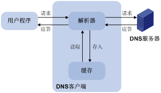

图1-1 动态域名解析
用户程序、DNS客户端及域名服务器的关系如图1-1所示,其中解析器和缓存构成DNS客户端。用户程序、DNS客户端在同一台设备上,而DNS客户端和域名服务器一般分布在两台设备上。
目前,设备只能作为DNS客户端,不能作为DNS服务器。
说明
如果域名服务器上配置了域名的别名,设备也可以通过别名来解析主机的IP地址。
2. 解析过程
动态域名解析通过向域名服务器查询域名和IP地址之间的对应关系来实现将域名解析为IP地址。动态域名解析过程如下:
(1)     当用户使用域名进行某些应用时,用户程序首先向DNS客户端中的解析器发出请求。
(2)     DNS客户端收到请求后,首先查询本地的域名缓存。如果存在已解析成功的映射项,就将域名对应的IP地址返回给用户程序;如果未发现所要查找的映射项,就向域名服务器发送查询请求。
(3)     域名服务器首先从自己的数据库中查找域名对应的IP地址。如果判断该域名不属于本域范围,就将请求交给其他域名服务器处理,直到完成解析,并将解析的结果返回给DNS客户端。
(4)     DNS客户端收到域名服务器的响应报文后,将解析结果返回用户程序。

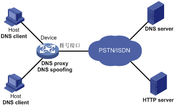

1.1.5  DNS spoofing
图1-3 DNS spoofing典型应用场景
DNS spoofing(DNS欺骗)主要应用于图1-3所示的拨号网络。在该网络中:
·     Device通过拨号接口连接到PSTN/ISDN等拨号网络。只有存在通过拨号接口转发的报文时,才会触发拨号接口建立连接。
·     Device作为DNS proxy。在Host上将Device指定为DNS服务器;拨号接口建立连接后,Device通过DHCP等方式动态获取DNS服务器地址。
Device上未开启DNS spoofing功能时,Device接收到Host发送的域名解析请求报文后,如果不存在对应的域名解析表项,则需要向DNS server发送域名解析请求。但是,由于此时拨号接口尚未建立连接,Device上不存在DNS server地址,Device不会向DNS server发送域名解析请求,也不会应答DNS client的请求。从而导致域名解析失败,且没有流量触发拨号接口建立连接。
DNS spoofing功能可以解决上述问题。使能DNS spoofing功能后,即便Device上不存在DNS server地址或到达DNS server的路由,Device也会利用指定的IP地址作为域名解析结果,应答DNS client的域名解析请求。DNS client后续发送的报文可以用来触发拨号接口建立连接。
图1-3所示网络中,Host访问HTTP server的报文处理流程为:
(1)     Host通过域名访问HTTP server时,首先向Device发送域名解析请求,将HTTP server的域名解析为IP地址。
(2)     Device接收到域名解析请求后,如果拨号接口尚未建立连接,Device上不存在DNS server地址,或者设备上配置的DNS server地址均不可达,则Device利用DNS spoofing中指定的IP地址作为域名解析结果,应答DNS client的域名解析请求。该域名解析应答的老化时间为0。并且,应答的IP地址满足如下条件:Device上存在到达该IP地址的路由,且路由的出接口为拨号接口。
(3)     Host接收到Device的应答报文后,向应答的IP地址发送HTTP请求。
(4)     Device通过拨号接口转发HTTP请求时,触发拨号接口建立连接,并通过DHCP等方式动态获取DNS server的地址。
(5)     域名解析应答老化后,Host再次发送域名解析请求。
(6)     之后,Device的处理过程与DNS proxy工作过程相同,请参见“1.1.4  DNS代理”。
(7)     Host获取到正确的HTTP server地址后,可以正常访问HTTP server。

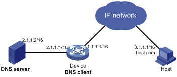

1. 组网需求
为了避免记忆复杂的IP地址,Device希望通过便于记忆的域名访问某一主机。如果网络中存在域名服务器,则可以利用动态域名解析功能,实现通过域名访问主机。
在本例中:
·     域名服务器的IP地址是2.1.1.2/16,域名服务器上存在com域,且com域中包含域名“host”和IP地址3.1.1.1/16的对应关系。
·     Device作为DNS客户端,使用动态域名解析功能,将域名解析为IP地址。
·     Device上配置域名后缀com,以便简化访问主机时输入的域名,例如通过输入host即可访问域名为host.com、IP地址为3.1.1.1/16的主机Host。
2. 组网图
图1-5 动态域名解析组网图
3. 配置步骤
说明
·     在开始下面的配置之前,假设设备与主机之间的路由可达,设备和主机都已经配置完毕,接口IP地址如图1-5所示。

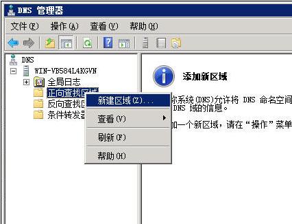

如图1-6所示,右键点击[正向查找区域],选择[新建区域],按照提示创建新的区域com。

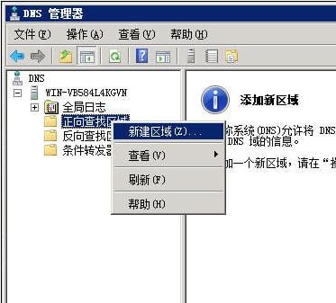

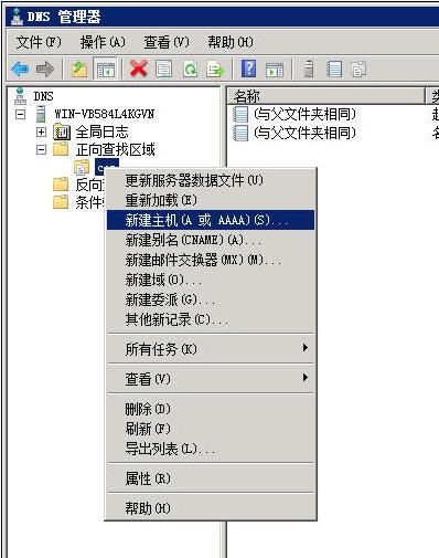

# 添加域名和IP地址的映射。
如图1-7所示,右键点击区域[com]。
图1-7 新建主机

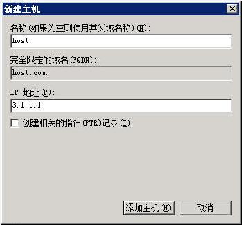

选择[新建主机],弹出如图1-8的对话框。按照图1-8输入域名host和IP地址3.1.1.1。单击<添加主机>可完成操作。
图1-8 添加域名和IP地址的映射

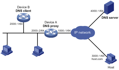

1. 组网需求
某局域网内拥有多台设备,每台设备上都指定了域名服务器的IP地址,以便直接通过域名访问外部网络。当域名服务器的IP地址发生变化时,网络管理员需要更改局域网内所有设备上配置的域名服务器IP地址,工作量将会非常巨大。
通过DNS proxy功能,可以大大减少网络管理员的工作量。当域名服务器IP地址改变时,只需更改DNS proxy上的配置,即可实现局域网内设备通过新的域名服务器解析域名。
在本例中,具体配置步骤为:
(1)     局域网中的某台设备Device A配置为DNS proxy,DNS proxy上指定域名服务器IP地址为真正的域名服务器的地址4.1.1.1。
(2)     局域网中的其他设备(如Device B)上,域名服务器的IP地址配置为DNS proxy的地址,域名解析报文将通过DNS proxy转发给真正的域名服务器。
2. 组网图
图1-9 DNS proxy组网图

(1)     配置域名服务器
不同的域名服务器的配置方法不同。Windows Server 2008 R2作为域名服务器时,配置方法请参见“1.10.2  动态域名解析配置举例”。
(2)     配置DNS代理Device A
# 配置域名服务器的IP地址为4.1.1.1。
<DeviceA> system-view
[DeviceA] dns server 4.1.1.1
# 开启DNS proxy功能。
[DeviceA] dns proxy enable
(3)     配置DNS客户端Device B
<DeviceB> system-view
# 配置域名服务器的IP地址为2.1.1.2。
[DeviceB] dns server 2.1.1.2
4. 验证配置
# 在Device B上执行ping host.com命令,可以ping通主机,且对应的目的地址为3.1.1.1。
[DeviceB] ping host.com
Ping host.com (3.1.1.1): 56 data bytes, press CTRL_C to break
56 bytes from 3.1.1.1: icmp_seq=0 ttl=255 time=1.000 ms
56 bytes from 3.1.1.1: icmp_seq=1 ttl=255 time=1.000 ms
56 bytes from 3.1.1.1: icmp_seq=2 ttl=255 time=1.000 ms
56 bytes from 3.1.1.1: icmp_seq=3 ttl=255 time=1.000 ms
56 bytes from 3.1.1.1: icmp_seq=4 ttl=255 time=2.000 ms
--- Ping statistics for host.com ---
round-trip min/avg/max/std-dev = 1.000/1.200/2.000/0.400 ms

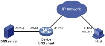

1. 组网需求
为了避免记忆复杂的IPv6地址,Device希望通过便于记忆的域名访问某一主机。如果网络中存在域名服务器,则可以利用动态域名解析功能,实现通过域名访问主机。
在本例中:
·     域名服务器的IPv6地址是2::2/64,域名服务器上存在com域,且com域中包含域名“host”和IPv6地址1::1/64的对应关系。
·     Device作为DNS客户端,使用动态域名解析功能,将域名解析为IPv6地址。
·     Device上配置域名后缀com,以便简化访问主机时输入的域名,例如通过输入host即可访问域名为host.com、IPv6地址为1::1/64的主机Host。
2. 组网图
图1-11 动态域名解析组网图

# 创建区域com。
如图1-12所示,右键点击[正向查找区域],选择[新建区域],按照提示创建新的区域com。
图1-12 创建区域
如图1-13所示,右键点击区域[com]。

选择[新建主机],弹出如图1-14的对话框,输入域名和IPv6地址1::1。单击<添加主机>可完成操作。
图1-14 添加域名和IPv6地址的映射
(2)     配置DNS客户端Device
# 配置域名服务器的IPv6地址为2::2。
<Device> system-view
[Device] ipv6 dns server 2::2
# 配置域名后缀com。
[Device] dns domain com
4. 验证配置
# 在设备上执行ping ipv6 host命令,可以ping通主机,且对应的目的地址为1::1。
[Device] ping ipv6 host
Ping6(56 data bytes) 3::1 --> 1::1, press CTRL_C to break
56 bytes from 1::1, icmp_seq=0 hlim=128 time=1.000 ms
56 bytes from 1::1, icmp_seq=1 hlim=128 time=0.000 ms
56 bytes from 1::1, icmp_seq=2 hlim=128 time=1.000 ms
56 bytes from 1::1, icmp_seq=3 hlim=128 time=1.000 ms
56 bytes from 1::1, icmp_seq=4 hlim=128 time=0.000 ms
--- Ping6 statistics for host ---
round-trip min/avg/max/std-dev = 0.000/0.600/1.000/0.490 ms
1.11.3  DNS proxy配置举例
1. 组网需求
某局域网内拥有多台设备,每台设备上都指定了域名服务器的IPv6地址,以便直接通过域名访问外部网络。当域名服务器的IPv6地址发生变化时,网络管理员需要更改局域网内所有设备上配置的域名服务器IPv6地址,工作量将会非常巨大。
通过DNS proxy功能,可以大大减少网络管理员的工作量。当域名服务器IPv6地址改变时,只需更改DNS proxy上的配置,即可实现局域网内设备通过新的域名服务器解析域名。
在本例中,具体配置步骤为:
(1)     局域网中的某台设备Device A配置为DNS proxy,DNS proxy上指定域名服务器IPv6地址为真正的域名服务器的地址4000::1
(2)     局域网中的其他设备(如Device B)上,域名服务器的IPv6地址配置为DNS proxy的地址,域名解析报文将通过DNS proxy转发给真正的域名服务器。
2. 组网图
图1-15 DNS proxy组网图
3. 配置步骤
说明
在开始下面的配置之前,假设设备与域名服务器、主机之间的路由可达,并已按照图1-9配置各接口的IPv6地址。
(1)     配置域名服务器
不同的域名服务器的配置方法不同。Windows Server 2008 R2作为域名服务器时,配置方法请参见“1.11.2  动态域名解析配置举例”。
(2)     配置DNS代理Device A
# 配置域名服务器的IPv6地址为4000::1。
[DeviceA] ipv6 dns server 4000::1
# 开启DNS proxy功能。
# 配置域名服务器的IPv6地址为2000::2。
[DeviceB] ipv6 dns server 2000::2
4. 验证配置
# 在Device B上执行ping host.com命令,可以ping通主机,且对应的目的地址为3000::1。
Ping6(56 data bytes) 2000::1 --> 3000::1, press CTRL_C to break
56 bytes from 3000::1, icmp_seq=0 hlim=128 time=1.000 ms
56 bytes from 3000::1, icmp_seq=1 hlim=128 time=0.000 ms
56 bytes from 3000::1, icmp_seq=2 hlim=128 time=1.000 ms
56 bytes from 3000::1, icmp_seq=3 hlim=128 time=1.000 ms
56 bytes from 3000::1, icmp_seq=4 hlim=128 time=0.000 ms
--- Ping6 statistics for host com ---
