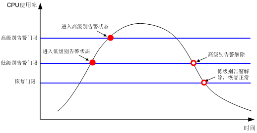

1.8  监控CPU利用率
1. 功能简介
·     CPU告警功能
系统每隔1分钟会对CPU的利用率进行采样,并将采样值和用户配置的CPU利用率告警门限比较。
¡     当采样值大于低级别告警门限时,则CPU进入低级别告警状态,会周期发送CPU低级别告警通知,直到CPU进入高级别告警状态或者低级别告警状态解除。
¡     当采样值大于高级别告警门限时,则CPU进入高级别告警状态,会周期发送CPU高级别告警通知,直到高级别告警状态解除。
¡     当采样值回落,小于CPU利用率恢复门限时,则认为CPU利用率已经恢复到正常范围,并发送恢复告警通知。
CPU告警通知会同时向NETCONF、SNMP、信息中心三个方向输出,通过配置NETCONF、SNMP、信息中心功能,CPU告警最终能以NETCONF事件、SNMP Trap或Inform消息、日志的形式发送给用户。NETCONF、SNMP、信息中心的详细介绍请参见“网络管理和监控配置指导”中的“NETCONF”、“SNMP”、“信息中心”。
CPU告警示意图
·     CPU利用率历史记录功能
开启CPU利用率历史记录功能后,系统会每隔一定时间(可通过monitor cpu-usage interval命令配置)对CPU的利用率进行采样,并把采样结果保存到历史记录区。这些记录可通过display cpu-usage history命令查看,以便用户监控设备近期的运行情况。
2. 配置步骤
(1)     进入系统视图。
(2)     配置CPU利用率阈值。
monitor cpu-usage threshold severe-threshold minor-threshold minor-threshold recovery-threshold recovery-threshold [ slot slot-number [ cpu cpu-number ] ]
缺省情况下,CPU利用率高级别告警门限为99%,低级别告警门限为98%,恢复门限为50%。
(3)     配置发送CPU告警事件的间隔。
monitor resend cpu-usage { minor-interval minor-interval | severe-interval severe-interval } * [ slot slot-number [ cpu cpu-number ] ]
缺省情况下,持续300秒超过低级别告警门限则上报一次CPU低级别告警事件,持续60秒超过高级别告警门限则上报一次CPU高级别告警事件。
(4)     配置CPU利用率历史记录的采样周期。
monitor cpu-usage interval interval [ slot slot-number [ cpu cpu-number ] ]
缺省情况下,CPU使用率历史记录采样周期为1分钟。
(5)     开启CPU利用率历史记录功能。
monitor cpu-usage enable [ slot slot-number [ cpu cpu-number ] ]
缺省情况下,CPU使用率历史记录功能处于开启状态。

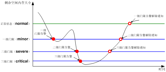

1.9  配置内存告警门限
1. 功能简介
系统实时监控系统剩余空闲内存大小,当条件达到一级、二级、三级告警门限或者恢复正常状态门限时,就产生相应的告警/告警解除通知,通知关联的业务模块/进程采取相应的措施,以便最大限度的利用内存,又能保证设备的正常运行。
一级(minor)、二级(severe)和三级(critical)门限,对应的系统剩余空闲内存越来越少,紧急程度越来越严重。
·     当系统剩余空闲内存第一次小于等于一级告警门限时,产生一级告警;
·     当系统剩余空闲内存第一次小于等于二级告警门限时,产生二级告警;
·     当系统剩余空闲内存第一次小于等于三级告警门限时,产生三级告警;
·     当系统剩余空闲内存大于等于二级告警门限时,产生三级告警解除通知;
·     当系统剩余空闲内存大于等于一级告警门限时,产生二级告警解除通知;
·     当系统剩余空闲内存大于等于正常内存大小时,产生一级告警解除通知;
同一级别的告警/告警解除通知是交替进行的:当系统剩余空闲内存小于等于某级告警门限,设备产生相应级别的告警,后续只有该告警解除了,系统剩余空闲内存再次小于等于某级告警门限时,才会再次生成该级别的告警。
当系统的剩余空闲内存大小如图1-1中曲线所示时,会生成如图1-1所示的告警和解除告警通知。
图1-1 内存告警示意图
2. 配置步骤
(1)     进入系统视图。
(2)     配置内存利用率阈值。
memory-threshold [ slot slot-number [ cpu cpu-number ] ] usage memory-threshold
缺省情况下,内存利用率阈值为100%。
(3)     配置空闲内存告警的门限值。
memory-threshold [ slot slot-number [ cpu cpu-number ] ] [ ratio ] minor minor-value severe severe-value critical critical-value normal normal-value
缺省情况下,一级告警门限为60MB,二级告警门限为56MB,三级告警门限为52MB,系统恢复到正常的内存门限为64MB。
(4)     配置发送内存告警事件的间隔。
monitor resend memory-threshold { critical-interval critical-interval | minor-interval minor-interval | severe-interval severe-interval } * [ slot slot-number [ cpu cpu-number ] ]
缺省情况下,持续12小时超过一级告警门限则上报一次一级告警事件通知,持续3小时超过二级告警门限则上报一次二级告警事件通知,持续1小时超过三级告警门限则上报一次三级告警事件通知。

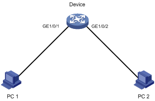

1.13.4  定时执行任务典型配置举例
1. 组网需求
对Device进行配置,在星期一到星期五的上午八点到下午十八点开启GigabitEthernet1/0/1和GigabitEthernet1/0/2,其它时间关闭端口,以便起到有效节能的作用。
2. 组网图
图1-2 定时执行任务典型配置举例组网图
3. 配置步骤
# 进入系统视图。
<Sysname> system-view
# 创建关闭GigabitEthernet1/0/1的Job。
[Sysname] scheduler job shutdown-GigabitEthernet1/0/1
[Sysname-job-shutdown-GigabitEthernet1/0/1] command 1 system-view
[Sysname-job-shutdown-GigabitEthernet1/0/1] command 2 interface gigabitethernet 1/0/1
[Sysname-job-shutdown-GigabitEthernet1/0/1] command 3 shutdown
[Sysname-job-shutdown-GigabitEthernet1/0/1] quit
# 创建开启GigabitEthernet1/0/1的Job。
[Sysname] scheduler job start-GigabitEthernet1/0/1
[Sysname-job-start-GigabitEthernet1/0/1] command 1 system-view
[Sysname-job-start-GigabitEthernet1/0/1] command 2 interface gigabitethernet 1/0/1
[Sysname-job-start-GigabitEthernet1/0/1] command 3 undo shutdown
[Sysname-job-start-GigabitEthernet1/0/1] quit
# 创建关闭GigabitEthernet1/0/2的Job。
[Sysname] scheduler job shutdown-GigabitEthernet1/0/2
[Sysname-job-shutdown-GigabitEthernet1/0/2] command 1 system-view
[Sysname-job-shutdown-GigabitEthernet1/0/2] command 2 interface gigabitethernet 1/0/2
[Sysname-job-shutdown-GigabitEthernet1/0/2] command 3 shutdown
[Sysname-job-shutdown-GigabitEthernet1/0/2] quit
# 创建开启GigabitEthernet1/0/2的Job。
[Sysname] scheduler job start-GigabitEthernet1/0/2
[Sysname-job-start-GigabitEthernet1/0/2] command 1 system-view
[Sysname-job-start-GigabitEthernet1/0/2] command 2 interface gigabitethernet 1/0/2
[Sysname-job-start-GigabitEthernet1/0/2] command 3 undo shutdown
[Sysname-job-start-GigabitEthernet1/0/2] quit
# 配置定时执行任务,使Device在星期一到星期五的上午八点开启pc1、pc2对应的以太网端口。
[Sysname] scheduler schedule START-pc1/pc2
[Sysname-schedule-START-pc1/pc2] job start-GigabitEthernet1/0/1
[Sysname-schedule-START-pc1/pc2] job start-GigabitEthernet1/0/2
[Sysname-schedule-START-pc1/pc2] time repeating at 8:00 week-day mon tue wed thu fri
[Sysname-schedule-START-pc1/pc2] quit
# 配置定时执行任务,使Device在星期一到星期五的下午十八点关闭pc1、pc2对应的以太网端口。
[Sysname] scheduler schedule STOP-pc1/pc2
[Sysname-schedule-STOP-pc1/pc2] job shutdown-GigabitEthernet1/0/1
[Sysname-schedule-STOP-pc1/pc2] job shutdown-GigabitEthernet1/0/2
[Sysname-schedule-STOP-pc1/pc2] time repeating at 18:00 week-day mon tue wed thu fri
[Sysname-schedule-STOP-pc1/pc2] quit
