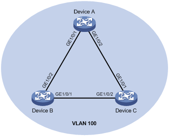

1.7  环路检测典型配置举例
1.7.1  环路检测基本功能配置举例
1. 组网需求
·     三台设备Device A、Device B和Device C组成一个物理上的环形网络。
·     通过在Device A上配置环路检测功能,使系统能够自动关闭Device A上出现环路的端口,并通过打印日志信息来通知用户检查网络。
2. 组网图
图1-3 环路检测基本功能配置组网图

4. 验证配置
当配置完成后,系统在一个环路检测时间间隔内在Device A的端口GigabitEthernet1/0/1和GigabitEthernet1/0/2上都检测到了环路,于是将这两个端口自动关闭,并打印了如下日志信息:
[DeviceA]
%Feb 24 15:04:29:663 2013 DeviceA LPDT/4/LPDT_LOOPED: Loopback exists on GigabitEthernet1/0/1.
%Feb 24 15:04:29:667 2013 DeviceA LPDT/4/LPDT_LOOPED: Loopback exists on GigabitEthernet1/0/2.
%Feb 24 15:04:44:243 2013 DeviceA LPDT/5/LPDT_RECOVERED: Loopback on GigabitEthernet1/0/1 recovered.
%Feb 24 15:04:44:248 2013 DeviceA LPDT/5/LPDT_RECOVERED: Loopback on GigabitEthernet1/0/2 recovered.
使用display loopback-detection命令可以查看Device A上环路检测的配置和运行情况:
# 显示Device A上环路检测的配置和运行情况。
[DeviceA] display loopback-detection
Loopback detection is enabled.
Loopback detection interval is 35 second(s).
No loopback is detected.
由此可见,Device A上并未显示在端口GigabitEthernet1/0/1和GigabitEthernet1/0/2上检测到环路,这是由于环路检测功能运行在Shutdown模式下,端口GigabitEthernet1/0/1和GigabitEthernet1/0/2上出现环路后均已被自动关闭,因此这两个端口上的环路已消除。此时,使用display interface命令分别查看Device A上端口GigabitEthernet1/0/1和GigabitEthernet1/0/2的状态信息:
# 显示Device A上端口GigabitEthernet1/0/1的状态信息。
[DeviceA] display interface gigabitethernet 1/0/1
GigabitEthernet1/0/1 current state: DOWN (Loopback detection down)
# 显示Device A上端口GigabitEthernet1/0/2的状态信息。
[DeviceA] display interface gigabitethernet 1/0/2
GigabitEthernet1/0/2 current state: DOWN (Loopback detection down)
由此可见,端口GigabitEthernet1/0/1和GigabitEthernet1/0/2均已被环路检测模块自动关闭。
