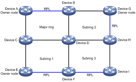

1.1.1  ERPS组网模型
如图1-1所示,ERPS采用环形组网。
图1-1 ERPS的基本组网模型
1. ERPS环
一个环形连接的以太网网络拓扑称为一个ERPS环。ERPS环分为主环和子环,缺省情况下,ERPS环为主环,可手工配置ERPS环为子环。一个ERPS环可以由单个主环构成,也可以由多个环网构成,在多个环网中可以有多个主环和多个子环。如图1-1,Device A、Device B、Device C、Device D四个节点所围成的封闭环路为主环Major ring。子环Subring是由Device C与Device E、Device E与Device F、Device F与Device D这三段链路所够成,是个不封闭环。
2. 环保护链路
ERPS环由许多节点组成。某些节点之间使用RPL(Ring Protection Link,环保护链路)对环网进行保护,防止环路产生。如图1-1,Device A与Device B、Device E与Device F间的链路就是RPL。
3. 节点角色
ERPS环上的每台设备都称为一个节点。节点角色由用户的配置来决定,分为下列几种:
·     Owner节点:主节点,负责阻塞和放开本节点上位于RPL上的端口,防止形成环路,从而进行链路倒换。
·     Neighbor节点:邻居节点,RPL上和Owner节点相连的节点,协同Owner节点阻塞和放开本节点上位于RPL上的端口,进行链路倒换。
·     Interconnection节点:互联节点,多环模型中连接多个环的节点,互联节点属于子环,主环无互联节点。在子环互联节点之间的链路的协议报文上送模式中,子环的协议报文在互联节点终结,数据报文不被终结。有关协议报文的介绍,请参见“1.1.3  ERPS协议报文”。
·     Normal节点:普通节点,除了上述介绍的三种节点之外的所有节点都为Normal节点。Normal节点负责接收和转发链路中的协议报文和数据报文。
每个节点上都有两种成员端口port0和port1,这两种端口在功能上没有区别,都用于ERPS环上协议报文和数据报文的传输。

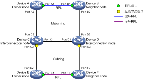

如图1-1,在主环上Device A是Owner节点,Device B是Neighbor节点,在子环上Device E是Owner节点,Device F是Neighbor节点。Device C和Device D是Interconnection节点。
4. 端口类型
ERPS环成员端口类型由用户的配置来决定,分为以下三种:
·     RPL端口:RPL两端的端口。
·     Interconnection端口:互联节点端口是负责连接子环和主环的端口。
·     Normal端口:Normal端口为缺省端口类型,可以接收和转发链路中的协议报文和数据报文,不具备特殊功能。
如图1-1所示,Device A、Device B、Device E和Device F上的端口Port A1、Port B1、Port E1和Port F1为RPL端口。Device C和Device D上的端口Port C3和Port D3为Interconnection端口。其余端口为Normal端口。

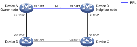

1. 链路down告警机制

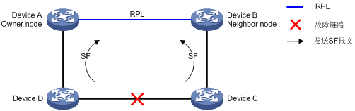

图1-2 链路故障
当链路中的节点发现自己任何一个属于ERPS环的端口down时,都会阻塞故障端口并立刻发送SF报文通知链路上其它节点发生了故障,其它节点在收到此报文后放开非故障阻塞端口,并刷新MAC地址表项。
如图1-2所示,当Device C和Device D之间的链路发生故障,Device C和Device D检测到链路故障,阻塞故障端口,并且周期性的发送SF消息,Device A和Device B收到SF消息后,放开之前阻塞的RPL端口,业务倒换到RPL,整个环完成了保护倒换。

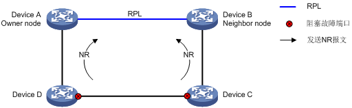

2. 链路恢复机制
图1-3 故障链路恢复
当故障链路恢复后,先阻塞之前处于故障状态的端口,启动Guard定时器并发送NR报文通知Owner节点故障链路已恢复。Owner节点在收到NR报文后,启动WTR定时器,如果定时器在超时前,没有收到SF报文,则当定时器超时后,Owner节点阻塞RPL端口,并向外周期性的发送(NR, RB)报文;故障恢复节点在收到(NR, RB)报文后放开临时阻塞的故障恢复端口;Neighbor节点收到(NR, RB)报文后阻塞RPL端口,链路恢复。
如图1-3所示,当Device C和Device D检测到它们之间的链路恢复后,临时阻塞之前处于故障状态的端口,发送NR消息。Device A(Owner节点)收到NR消息后,启动WTR定时器,定时器超时之后,阻塞RPL端口,并向外发送(NR, RB)报文。Device C和Device D收到(NR, RB)消息之后,放开临时阻塞的故障恢复端口;Device B(Neighbor节点)在收到(NR, RB)报文后阻塞RPL端口。链路恢复到发生故障前的状态。

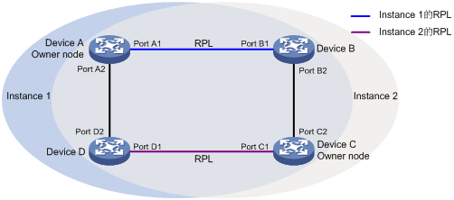

图1-4 多实例负载分担
在同一个环网中,可能同时存在多个VLAN的数据流量,ERPS可以实现流量的负载分担,即不同VLAN的流量沿不同的路径进行转发。
ERPS环网中可分为控制VLAN和保护VLAN:
·     控制VLAN:用来传递ERPS协议报文。每个ERPS实例都有自己的控制VLAN。
·     保护VLAN:与控制VLAN相对,保护VLAN用来传输数据报文。每个ERPS实例都有自己的保护VLAN,保护VLAN通过配置生成树实例来实现。
通过在同一个环网上配置多个ERPS实例,不同ERPS实例发送不同VLAN的流量,实现不同VLAN的数据流量在该环网中的拓扑不同,从而达到负载分担的目的。
如图1-4所示,Instance 1和Instance 2为ERPS一个环内配置的两个实例,两个实例的RPL不同,Device A和Device B之间的链路为Instance 1的RPL,Device A为Instance 1的Owner节点;Device C和Device D之间的链路为Instance 2的RPL,Decive C为Instance 2的Owner节点。通过配置,不同的实例RPL阻塞不同的VLAN,从而实现单环的负载分担。

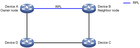

1. 单环
如图1-5所示,网络拓扑中只有一个环,此时只需定义一个ERPS环。
图1-5 单环示意图

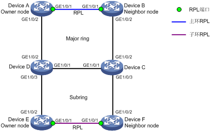

2. 单子环

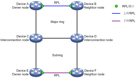

如图1-6所示,网络拓扑中有两个环,两环之间有两个公共节点,选择其中一个环为主环,另一个环为子环。
图1-6 单子环示意图

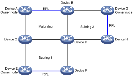

3. 多子环连接主环
如图1-7所示,网络拓扑中有三个或三个以上的环,每个子环与主环之间有两个公共节点。
图1-7 多子环连接主环示意图

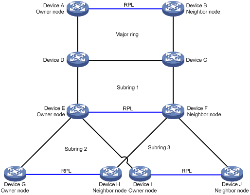

4. 子环连接单一子环
如图1-8所示,网络拓扑中有三个或三个以上的环,在单子环拓扑的基础上,多个子环和子环1之间有两个公共节点。
图1-8 子环连接单一子环示意图

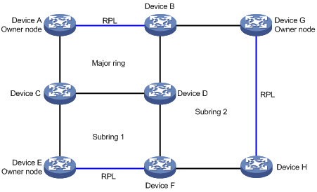

5. 子环连接多环
如图1-9,图1-10所示,网络拓扑中有三个或三个以上的环,在单子环拓扑的基础上,至少有一个子环与其它两个环各有一个公共节点,分为以下两种情况。
图1-9 子环连接多环(子环2与主环、子环1同时相连)示意图
图1-10 子环连接多环(子环3与子环1、子环2同时相连)示意图

1.18.1  单环配置举例
1. 组网需求
如图1-11所示,为了解决单环上网络环路的问题,在环上各节点配置ERPS相关命令。
·     Device A~Device D构成ERPS环1,该环的控制VLAN为VLAN 100,保护VLAN为VLAN 1~30。
·     Device A为ERPS环的Owner节点,GigabitEthernet1/0/1和GigabitEthernet1/0/2分别为ERPS环1的成员端口port0和port1端口,port0为RPL端口。
·     Device B为ERPS环的Neighbor节点,GigabitEthernet1/0/1和GigabitEthernet1/0/2分别为ERPS环1的成员端口port0和port1端口,port0为RPL端口。
·     Device C和Device D为ERPS环的Normal节点,其各自的GigabitEthernet1/0/1和GigabitEthernet1/0/2分别为ERPS环1的成员端口port0和port1端口。
2. 组网图
图1-11 单环配置组网图
3. 配置步骤

4. 验证配置
# Device A上的ERPS环1的运行情况。
[DeviceA] display erps detail ring 1
 Ring ID               : 1
 Port0                 : GigabitEthernet1/0/1
 Port1                 : GigabitEthernet1/0/2
 Subring               : No
 Default MAC           : No
 Instance ID           : 1
 Node role             : Owner
 Node state            : Idle
 Connect(ring/instance): -
 Control VLAN          : 100
 Protected VLAN        : Reference-instance 1
 Guard timer           : 500 ms
 Hold-off timer        : 0 ms
 WTR timer             : 5 min
 Revertive operation   : Revertive
 Enable status         : Yes, Active status : Yes
 R-APS level           : 7
 Port                  PortRole                PortStatus
 Port0                 RPL                     Block
 Port1                 Non-RPL                 Up
本节点为Owner节点,ERPS环处于Idle状态,RPL端口阻塞,非RPL端口放开。
1.18.2  单子环配置举例
1. 组网需求
如图1-12,为了解决子环与主环配合时,子环上出现网络环路的问题,在环上各节点配置ERPS相关命令。
·     Device A~Device D构成ERPS主环,该环的控制VLAN为VLAN 100,保护VLAN为VLAN 1~30。Device C、Device D、Device E、Device F构成子环,该环的控制VLAN为VLAN 200,保护VLAN为VLAN 1~30。
·     Device A为主环的Owner节点,GigabitEthernet1/0/1和GigabitEthernet1/0/2分别为ERPS环1的成员端口port0和port1端口,port0为RPL端口。
·     Device B为主环的Neighbor节点,GigabitEthernet1/0/1和GigabitEthernet1/0/2分别为ERPS环1的成员端口port0和port1端口,port0为RPL端口。
·     Device C和Device D为Interconnection节点,其各自的GigabitEthernet1/0/1和GigabitEthernet1/0/2分别为ERPS环1的成员端口port0和port1端口,GigabitEthernet1/0/3为Interconnection端口。
·     Device E为子环的Owner节点,GigabitEthernet1/0/1和GigabitEthernet1/0/2分别为ERPS环1的成员端口port0和port1端口,port0为RPL端口。
·     Device F为子环的Neighbor节点,GigabitEthernet1/0/1和GigabitEthernet1/0/2分别为ERPS环1的成员端口port0和port1端口,port0为RPL端口。
2. 组网图
图1-12 相交环配置组网图
3. 配置步骤
(1)     配置Device A
# 创建VLAN 1~30,将这些VLAN都映射到MSTI 1上,并激活MST域的配置。
<DeviceA> system-view
[DeviceA] vlan 1 to 30
[DeviceA] stp region-configuration
[DeviceA-mst-region] instance 1 vlan 1 to 30
[DeviceA-mst-region] active region-configuration
[DeviceA-mst-region] quit
# 分别在端口GigabitEthernet1/0/1和GigabitEthernet1/0/2上配置物理连接状态up/down抑制时间为0秒(即不抑制),关闭生成树协议,并将端口配置为Trunk端口且允许VLAN 1~30通过。
[DeviceA-GigabitEthernet1/0/1] link-delay 0
[DeviceA-GigabitEthernet1/0/1] undo stp enable
[DeviceA-GigabitEthernet1/0/1] port link-type trunk
[DeviceA-GigabitEthernet1/0/1] port trunk permit vlan 1 to 30
[DeviceA-GigabitEthernet1/0/1] quit
[DeviceA] interface gigabitethernet 1/0/2
[DeviceA-GigabitEthernet1/0/2] link-delay 0
[DeviceA-GigabitEthernet1/0/2] undo stp enable
[DeviceA-GigabitEthernet1/0/2] port link-type trunk
[DeviceA-GigabitEthernet1/0/2] port trunk permit vlan 1 to 30
[DeviceA-GigabitEthernet1/0/2] quit
# 创建ERPS环1。
[DeviceA] erps ring 1
# 配置ERPS环成员端口。
[DeviceA-erps-ring1] port0 interface gigabitethernet 1/0/1
[DeviceA-erps-ring1] port1 interface gigabitethernet 1/0/2
# 创建ERPS实例1。
[DeviceA-erps-ring1] instance 1
# 配置节点角色。
[DeviceA-erps-ring1-inst1] node-role owner rpl port0
# 配置控制VLAN。
[DeviceA-erps-ring1-inst1] control-vlan 100
# 配置保护VLAN。
[DeviceA-erps-ring1-inst1] protected-vlan reference-instance 1
# 实例1使能ERPS协议。
[DeviceA-erps-ring1-inst1] instance enable
[DeviceA-erps-ring1-inst1] quit
[DeviceA-erps-ring1] quit
# 使能CFD功能,并创建级别为5的MD MD_A。
[DeviceA] cfd enable
[DeviceA] cfd md MD_A level 5
# 在MD_A中创建以VLAN编号为MA名称的服务实例1,该MA服务于VLAN 1。
[DeviceA] cfd service-instance 1 ma-id vlan-based md MD_A vlan 1
# 在服务实例1内配置MEP列表,在端口GigabitEthernet1/0/1上创建服务实例1内的外向MEP 1001,并使能其CCM报文发送功能。
[DeviceA] cfd meplist 1001 1002 service-instance 1
[DeviceA-GigabitEthernet1/0/1] cfd mep 1001 service-instance 1 outbound
[DeviceA-GigabitEthernet1/0/1] cfd cc service-instance 1 mep 1001 enable
# 在MD_A中创建以VLAN编号为MA名称的服务实例2,该MA服务于VLAN 2。
[DeviceA] cfd service-instance 2 ma-id vlan-based md MD_A vlan 2
# 在服务实例2内配置MEP列表,在端口GigabitEthernet1/0/2上创建服务实例2内的外向MEP 2001,并使能其CCM报文发送功能。
[DeviceA] cfd meplist 2001 2002 service-instance 2
[DeviceA-GigabitEthernet1/0/2] cfd mep 2001 service-instance 2 outbound
[DeviceA-GigabitEthernet1/0/2] cfd cc service-instance 2 mep 2001 enable
# 创建与服务实例1中MEP 1001的CFD连续性检测功能关联的Track项1。
[DeviceA] track 1 cfd cc service-instance 1 mep 1001
# 配置ERPS环1实例1的端口GigabitEthernet1/0/1通过Track项1与CFD的连续性检测功能联动,并重新开启该端口。
[DeviceA-GigabitEthernet1/0/1] port erps ring 1 instance 1 track 1
[DeviceA-GigabitEthernet1/0/1] undo shutdown
# 创建与服务实例2中MEP 2001的CFD连续性检测功能关联的Track项2。
[DeviceA] track 2 cfd cc service-instance 2 mep 2001
# 配置ERPS环1实例1的端口GigabitEthernet1/0/2通过Track项2与CFD的连续性检测功能联动,并重新开启该端口。
[DeviceA-GigabitEthernet1/0/2] port erps ring 1 instance 1 track 2
[DeviceA-GigabitEthernet1/0/2] undo shutdown
# 使能ERPS协议。
[DeviceA] erps enable

# 配置ERPS环1实例1的端口GigabitEthernet1/0/2通过Track项1与CFD的连续性检测功能联动,并重新开启该端口。
[DeviceC] interface gigabitethernet 1/0/2
[DeviceC-GigabitEthernet1/0/2] port erps ring 1 instance 1 track 1
[DeviceC-GigabitEthernet1/0/2] undo shutdown
[DeviceC-GigabitEthernet1/0/2] quit
# 创建与服务实例4中MEP 4001的CFD连续性检测功能关联的Track项2。
[DeviceC] track 2 cfd cc service-instance 4 mep 4001
# 配置ERPS环1实例1的端口GigabitEthernet1/0/1通过Track项2与CFD的连续性检测功能联动,并重新开启该端口。
[DeviceC] interface gigabitethernet 1/0/1
[DeviceC-GigabitEthernet1/0/1] port erps ring 1 instance 1 track 2
[DeviceC-GigabitEthernet1/0/1] undo shutdown
[DeviceC-GigabitEthernet1/0/1] quit
# 创建ERPS环2。
[DeviceC] erps ring 2
# 配置ERPS环成员端口。
[DeviceC-erps-ring2] port0 interface gigabitethernet 1/0/3
# 配置当前环为子环。
[DeviceC-erps-ring2] ring-type sub-ring
# 创建ERPS实例1。
[DeviceC-erps-ring2] instance 1
# 配置节点角色。
[DeviceC-erps-ring2-inst1] node-role interconnection port0
# 配置控制VLAN。
[DeviceC-erps-ring2-inst1] control-vlan 110
# 配置保护VLAN。
[DeviceC-erps-ring2-inst1] protected-vlan reference-instance 1
# 实例1使能ERPS协议。
[DeviceC-erps-ring2-inst1] instance enable
[DeviceC-erps-ring2-inst1] quit
[DeviceC-erps-ring2] quit
# 在MD_A中创建以VLAN编号为MA名称的服务实例5,该MA服务于VLAN 5。
[DeviceC] cfd service-instance 5 ma-id vlan-based md MD_A vlan 5
# 在服务实例5内配置MEP列表,在端口GigabitEthernet1/0/3上创建服务实例5内的外向MEP 5001,并使能其CCM报文发送功能。
[DeviceC] cfd meplist 5001 5002 service-instance 5
[DeviceC] interface gigabitethernet 1/0/3
[DeviceC-GigabitEthernet1/0/3] cfd mep 5001 service-instance 5 outbound
[DeviceC-GigabitEthernet1/0/3] cfd cc service-instance 5 mep 5001 enable
[DeviceC-GigabitEthernet1/0/3] quit
# 创建与服务实例5中MEP 5001的CFD连续性检测功能关联的Track项1。
[DeviceC] track 1 cfd cc service-instance 5 mep 5001
# 配置ERPS环2实例1的端口GigabitEthernet1/0/3通过Track项1与CFD的连续性检测功能联动,并重新开启该端口。
[DeviceC-GigabitEthernet1/0/3] port erps ring 2 instance 1 track 1
[DeviceC-GigabitEthernet1/0/3] undo shutdown
# 使能ERPS协议。
[DeviceC] erps enable
(4)     配置Device D
<DeviceD> system-view
[DeviceD] vlan 1 to 30
[DeviceD] stp region-configuration
[DeviceD-mst-region] instance 1 vlan 1 to 30
[DeviceD-mst-region] active region-configuration
[DeviceD-mst-region] quit
# 分别在端口GigabitEthernet1/0/1,GigabitEthernet1/0/2和GigabitEthernet1/0/3上配置物理连接状态up/down抑制时间为0秒(即不抑制),关闭生成树协议,并将端口配置为Trunk端口且允许VLAN 1~30通过。
[DeviceD] interface gigabitethernet 1/0/1
[DeviceD-GigabitEthernet1/0/1] link-delay 0
[DeviceD-GigabitEthernet1/0/1] undo stp enable
[DeviceD-GigabitEthernet1/0/1] port link-type trunk
[DeviceD-GigabitEthernet1/0/1] port trunk permit vlan 1 to 30
[DeviceD-GigabitEthernet1/0/1] quit
[DeviceD] interface gigabitethernet 1/0/2
[DeviceD-GigabitEthernet1/0/2] link-delay 0
[DeviceD-GigabitEthernet1/0/2] undo stp enable
[DeviceD-GigabitEthernet1/0/2] port link-type trunk
[DeviceD-GigabitEthernet1/0/2] port trunk permit vlan 1 to 30
[DeviceD-GigabitEthernet1/0/2] quit
[DeviceD] interface gigabitethernet 1/0/3
[DeviceD-GigabitEthernet1/0/3] link-delay 0
[DeviceD-GigabitEthernet1/0/3] undo stp enable
[DeviceD-GigabitEthernet1/0/3] port link-type trunk
[DeviceD-GigabitEthernet1/0/3] port trunk permit vlan 1 to 30
[DeviceD-GigabitEthernet1/0/3] quit
# 创建ERPS环1。
[DeviceD] erps ring 1
# 配置ERPS环成员端口。
[DeviceD-erps-ring1] port0 interface gigabitethernet 1/0/1
[DeviceD-erps-ring1] port1 interface gigabitethernet 1/0/2
# 创建ERPS实例1。
[DeviceD-erps-ring1] instance 1
# 配置控制VLAN。
[DeviceD-erps-ring1-inst1] control-vlan 100
# 配置保护VLAN。
[DeviceD-erps-ring1-inst1] protected-vlan reference-instance 1
# 实例1使能ERPS协议。
[DeviceD-erps-ring1-inst1] instance enable
[DeviceD-erps-ring1-inst1] quit
[DeviceD-erps-ring1] quit
[DeviceD] cfd enable
[DeviceD] cfd md MD_A level 5
[DeviceD] cfd service-instance 2 ma-id vlan-based md MD_A vlan 2
# 在服务实例2内配置MEP列表,在端口GigabitEthernet1/0/2上创建服务实例2内的外向MEP 2002,并使能其CCM报文发送功能。
[DeviceD] cfd meplist 2001 2002 service-instance 2
[DeviceD-GigabitEthernet1/0/2] cfd mep 2002 service-instance 2 outbound
[DeviceD-GigabitEthernet1/0/2] cfd cc service-instance 2 mep 2002 enable
# 在MD_A中创建以VLAN编号为MA名称的服务实例4,该MA服务于VLAN 4。
[DeviceD] cfd service-instance 4 ma-id vlan-based md MD_A vlan 4
# 在服务实例4内配置MEP列表,在端口GigabitEthernet1/0/1上创建服务实例4内的外向MEP 4002,并使能其CCM报文发送功能。
[DeviceD] cfd meplist 4001 4002 service-instance 4
[DeviceD-GigabitEthernet1/0/1] cfd mep 4002 service-instance 4 outbound
[DeviceD-GigabitEthernet1/0/1] cfd cc service-instance 4 mep 4002 enable
# 创建与服务实例2中MEP 2002的CFD连续性检测功能关联的Track项1。
[DeviceD] track 1 cfd cc service-instance 2 mep 2002
[DeviceD-GigabitEthernet1/0/2] port erps ring 1 instance 1 track 1
[DeviceD-GigabitEthernet1/0/2] undo shutdown
# 创建与服务实例4中MEP 4002的CFD连续性检测功能关联的Track项2。
[DeviceD] track 2 cfd cc service-instance 4 mep 4002
[DeviceD-GigabitEthernet1/0/1] port erps ring 1 instance 1 track 2
[DeviceD-GigabitEthernet1/0/1] undo shutdown
# 创建ERPS环2。
[DeviceD] erps ring 2
# 配置ERPS环成员端口。
[DeviceD-erps-ring2] port0 interface gigabitethernet 1/0/3
# 配置当前环为子环。
[DeviceD-erps-ring2] ring-type sub-ring
# 创建ERPS实例1。
[DeviceD-erps-ring2] instance 1
# 配置节点角色。
[DeviceD-erps-ring2-inst1] node-role interconnection port0
# 配置控制VLAN。
[DeviceD-erps-ring2-inst1] control-vlan 110
# 配置保护VLAN。
[DeviceD-erps-ring2-inst1] protected-vlan reference-instance 1
# 实例1使能ERPS协议。
[DeviceD-erps-ring2-inst1] instance enable
[DeviceD-erps-ring2-inst1] quit
[DeviceD-erps-ring2] quit
# 在MD_A中创建以VLAN编号为MA名称的服务实例6,该MA服务于VLAN 6。
[DeviceD] cfd service-instance 6 ma-id vlan-based md MD_A vlan 6
# 在服务实例6内配置MEP列表,在端口GigabitEthernet1/0/3上创建服务实例6内的外向MEP 6002,并使能其CCM报文发送功能。
[DeviceD] cfd meplist 6001 6002 service-instance 6
[DeviceD-GigabitEthernet1/0/3] cfd mep 6002 service-instance 6 outbound
[DeviceD-GigabitEthernet1/0/3] cfd cc service-instance 6 mep 6002 enable
# 创建与服务实例6中MEP 6002的CFD连续性检测功能关联的Track项1。
[DeviceD] track 1 cfd cc service-instance 6 mep 6002
[DeviceD-GigabitEthernet1/0/3] port erps ring 2 instance 1 track 1
[DeviceD-GigabitEthernet1/0/3] undo shutdown
# 使能ERPS协议。
[DeviceD] erps enable
(5)     配置Device E
<DeviceE> system-view
[DeviceE] vlan 1 to 30
[DeviceE] stp region-configuration
[DeviceE-mst-region] instance 1 vlan 1 to 30
[DeviceE-mst-region] active region-configuration
[DeviceE-mst-region] quit
[DeviceE] interface gigabitethernet 1/0/1
[DeviceE-GigabitEthernet1/0/1] link-delay 0
[DeviceE-GigabitEthernet1/0/1] undo stp enable
[DeviceE-GigabitEthernet1/0/1] port link-type trunk
[DeviceE-GigabitEthernet1/0/1] port trunk permit vlan 1 to 30
[DeviceE-GigabitEthernet1/0/1] quit
[DeviceE] interface gigabitethernet 1/0/2
[DeviceE-GigabitEthernet1/0/2] link-delay 0
[DeviceE-GigabitEthernet1/0/2] undo stp enable
[DeviceE-GigabitEthernet1/0/2] port link-type trunk
[DeviceE-GigabitEthernet1/0/2] port trunk permit vlan 1 to 30
[DeviceE-GigabitEthernet1/0/2] quit
# 创建ERPS环2。
[DeviceE] erps ring 2
# 配置ERPS环成员端口。
[DeviceE-erps-ring2] port0 interface gigabitethernet 1/0/1
[DeviceE-erps-ring2] port1 interface gigabitethernet 1/0/2
# 配置当前环为子环。
[DeviceE-erps-ring2] ring-type sub-ring
# 创建ERPS实例1。
[DeviceE-erps-ring2] instance 1
# 配置节点角色。
[DeviceE-erps-ring2-inst1] node-role owner rpl port0
# 配置控制VLAN。
[DeviceE-erps-ring2-inst1] control-vlan 110
# 配置保护VLAN。
[DeviceE-erps-ring2-inst1] protected-vlan reference-interface 1
# 实例1使能ERPS协议。
[DeviceE-erps-ring2-inst1] instance enable
[DeviceE-erps-ring2-inst1] quit
[DeviceE-erps-ring2] quit
[DeviceE] cfd enable
[DeviceE] cfd md MD_A level 5
[DeviceE] cfd service-instance 6 ma-id vlan-based md MD_A vlan 6
# 在服务实例6内配置MEP列表,在端口GigabitEthernet1/0/2上创建服务实例1内的外向MEP 6001,并使能其CCM报文发送功能。
[DeviceE] cfd meplist 6001 6002 service-instance 6
[DeviceE-GigabitEthernet1/0/2] cfd mep 6001 service-instance 6 outbound
[DeviceE-GigabitEthernet1/0/2] cfd cc service-instance 6 mep 6001 enable
# 在MD_A中创建以VLAN编号为MA名称的服务实例7,该MA服务于VLAN 7。
[DeviceE] cfd service-instance 7 ma-id vlan-based md MD_A vlan 7
# 在服务实例7内配置MEP列表,在端口GigabitEthernet1/0/1上创建服务实例7内的外向MEP 7001,并使能其CCM报文发送功能。
[DeviceE] cfd meplist 7001 7002 service-instance 7
[DeviceE-GigabitEthernet1/0/1] cfd mep 7001 service-instance 7 outbound
[DeviceE-GigabitEthernet1/0/1] cfd cc service-instance 7 mep 7001 enable
# 创建与服务实例6中MEP 6001的CFD连续性检测功能关联的Track项1。
[DeviceE] track 1 cfd cc service-instance 6 mep 6001
# 配置ERPS环2实例1的端口GigabitEthernet1/0/2通过Track项1与CFD的连续性检测功能联动,并重新开启该端口。
[DeviceE-GigabitEthernet1/0/2] port erps ring 2 instance 1 track 1
[DeviceE-GigabitEthernet1/0/2] undo shutdown
# 创建与服务实例7中MEP 7001的CFD连续性检测功能关联的Track项2。
[DeviceE] track 2 cfd cc service-instance 7 mep 7001
# 配置ERPS环2实例1的端口GigabitEthernet1/0/1通过Track项2与CFD的连续性检测功能联动,并重新开启该端口。
[DeviceE-GigabitEthernet1/0/1] port erps ring 2 instance 1 track 2
[DeviceE-GigabitEthernet1/0/1] undo shutdown
# 使能ERPS协议。
[DeviceE] erps enable
(6)     配置Device F
<DeviceF> system-view
[DeviceF] vlan 1 to 30
[DeviceF] stp region-configuration
[DeviceF-mst-region] instance 1 vlan 1 to 30
[DeviceF-mst-region] active region-configuration
[DeviceF-mst-region] quit
[DeviceF] interface gigabitethernet 1/0/1
[DeviceF-GigabitEthernet1/0/1] link-delay 0
[DeviceF-GigabitEthernet1/0/1] undo stp enable
[DeviceF-GigabitEthernet1/0/1] port link-type trunk
[DeviceF-GigabitEthernet1/0/1] port trunk permit vlan 1 to 30
[DeviceF-GigabitEthernet1/0/1] quit
[DeviceF] interface gigabitethernet 1/0/2
[DeviceF-GigabitEthernet1/0/2] link-delay 0
[DeviceF-GigabitEthernet1/0/2] undo stp enable
[DeviceF-GigabitEthernet1/0/2] port link-type trunk
[DeviceF-GigabitEthernet1/0/2] port trunk permit vlan 1 to 30
[DeviceF-GigabitEthernet1/0/2] quit
# 创建ERPS环2。
[DeviceF] erps ring 2
# 配置ERPS环成员端口。
[DeviceF-erps-ring2] port0 interface gigabitethernet 1/0/1
[DeviceF-erps-ring2] port1 interface gigabitethernet 1/0/2
# 配置当前环为子环。
[DeviceF-erps-ring2] ring-type sub-ring
# 创建ERPS实例1。
[DeviceF-erps-ring2] instance 1
# 配置节点角色。
[DeviceF-erps-ring2-inst1] node-role neighbor rpl port0
# 配置控制VLAN。
[DeviceF-erps-ring2-inst1] control-vlan 110
# 配置保护VLAN。
[DeviceF-erps-ring2-inst1] protected-vlan reference-instance 1
# 实例1使能ERPS协议。
[DeviceF-erps-ring2-inst1] instance enable
[DeviceF-erps-ring2-inst1] quit
[DeviceF-erps-ring2] quit
[DeviceF] cfd enable
[DeviceF] cfd md MD_A level 5
[DeviceF] cfd service-instance 5 ma-id vlan-based md MD_A vlan 5
# 在服务实例5内配置MEP列表,在端口GigabitEthernet1/0/2上创建服务实例1内的外向MEP 5002,并使能其CCM报文发送功能。
[DeviceF] cfd meplist 5001 5002 service-instance 5
[DeviceF-GigabitEthernet1/0/2] cfd mep 5002 service-instance 5 outbound
[DeviceF-GigabitEthernet1/0/2] cfd cc service-instance 5 mep 5002 enable
[DeviceF] cfd service-instance 7 ma-id vlan-based md MD_A vlan 7
# 在服务实例7内配置MEP列表,在端口GigabitEthernet1/0/1上创建服务实例7内的外向MEP 7002,并使能其CCM报文发送功能。
[DeviceF] cfd meplist 7001 7002 service-instance 7
[DeviceF-GigabitEthernet1/0/1] cfd mep 7002 service-instance 7 outbound
[DeviceF-GigabitEthernet1/0/1] cfd cc service-instance 7 mep 7002 enable
# 创建与服务实例5中MEP 5002的CFD连续性检测功能关联的Track项1。
[DeviceF] track 1 cfd cc service-instance 5 mep 5002

1.18.3  单环多实例负载分担配置举例
1. 组网需求
为了更高效得利用网络资源,使环网上不同链路的流量负载比较均匀,可以通过在环网上各节点配置ERPS协议,使得不同的VLAN流量走不同的链路。
·     Device A、Device B、Device C和Device D构成ERPS环1,在该环上配置两个实例。
·     Instance 1的Owner节点为Device A,RPL为Device A和Device B之间的链路,控制VLAN为VLAN 100,保护VLAN为VLAN 1~30。
·     Instance 2的Owner节点为Device C,其RPL为Device C和Device D之间的链路,控制VLAN为VLAN 110,保护VLAN为VLAN 31~60。
2. 组网图
图1-13 单环多实例负载分担配置组网图
3. 配置步骤

# 使能ERPS协议。
(4)     配置Device D
# 创建VLAN 1~60,将VLAN 1~30都映射到MSTI 1上,将VLAN 31~60都映射到MSTI 2上,并激活MST域的配置。
[DeviceD] vlan 1 to 60
[DeviceD-mst-region] instance 2 vlan 31 to 60
# 分别在端口GigabitEthernet1/0/1和GigabitEthernet1/0/2上配置物理连接状态up/down抑制时间为0秒(即不抑制),关闭生成树协议,并将端口配置为Trunk端口且允许VLAN 1~60通过。
[DeviceD-GigabitEthernet1/0/1] port trunk permit vlan 1 to 60
[DeviceD-GigabitEthernet1/0/2] port trunk permit vlan 1 to 60
# 创建ERPS环1。
# 配置ERPS环成员端口。
# 创建ERPS实例1。
# 配置控制VLAN。
# 配置保护VLAN。
# 实例1使能ERPS协议。
# 创建ERPS实例2。
[DeviceD-erps-ring1] instance 2
# 配置节点角色。
[DeviceD-erps-ring1-inst2] node-role neighbor rpl port0
# 配置控制VLAN。
[DeviceD-erps-ring1-inst2] control-vlan 110
# 配置保护VLAN。
[DeviceD-erps-ring1-inst2] protected-vlan reference-instance 2
# 实例2使能ERPS协议。
[DeviceD-erps-ring1-inst2] instance enable
[DeviceD-erps-ring1-inst2] quit
# 配置ERPS环1实例1和实例2的端口GigabitEthernet1/0/2通过Track项1与CFD的连续性检测功能联动,并重新开启该端口。
[DeviceD-GigabitEthernet1/0/2] port erps ring 1 instance 2 track 1
# 配置ERPS环1实例1和实例2的端口GigabitEthernet1/0/1通过Track项2与CFD的连续性检测功能联动,并重新开启该端口。
[DeviceD-GigabitEthernet1/0/1] port erps ring 1 instance 2 track 2
# 使能ERPS协议。
4. 验证配置
[Device A] display erps detail ring 1
 Ring ID               : 1
 Subring               : No
 Default MAC           : No
 Instance ID           : 1
 Node role             : Owner
 Node state            : Idle
 Control VLAN          : 100
 WTR timer             : 5 min
 R-APS level           : 7
 Port0                 RPL                     Block
 Port1                 Non-RPL                 Up
 Instance ID           : 2
 Node role             : Normal
 Node state            : Idle
 Control VLAN          : 100
 Protected VLAN        : Reference-instance 2
 WTR timer             : 5 min
 R-APS level           : 7
 Port0                 Non-RPL                 Up
 Port1                 Non-RPL                 Up
本节点在Instance 1中为Owner节点,ERPS环处于Idle状态,RPL端口阻塞,非RPL端口放开。在Instance 2中为Normal节点,ERPS环处于Idle状态,非RPL端口放开。
1.19  ERPS常见故障处理
1.19.1  Owner节点收不到故障节点发送的SF报文
1. 故障现象
故障节点和Owner节点间链路正常,但Owner节点收不到故障节点发送的SF报文,RPL端口保持阻塞。
2. 故障分析
可能的原因有:
·     ERPS环上有节点没有使能ERPS协议。
·     在同一ERPS环上的节点的环ID或相同实例的控制VLAN ID不同。
·     ERPS环上的端口处于非正常状态。
3. 处理过程
·     使用display erps命令查看各个节点是否都配置并使能了ERPS协议。如果没有则使用erps enable命令使能ERPS协议。
·     使用display erps detail命令查看各个环各个节点的端口链路状态,如果端口处于关闭状态,则先打开端口。
·     使用debugging erps命令,在各个节点上打开调试信息开关,并查看各个节点报文以及状态是否倒换正常。
·     配置同一ERPS环上的节点的环ID或相同实例的控制VLAN ID相同。
