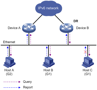

图1-1 MLD查询响应示意图
如图1-1所示,假设Host B与Host C想要收到发往IPv6组播组G1的IPv6组播数据,而Host A想要收到发往IPv6组播组G2的IPv6组播数据,那么主机加入IPv6组播组以及MLD查询器(Device B)维护IPv6组播组成员关系的基本过程如下:
(1)     主机会主动向其要加入的IPv6组播组发送MLD成员关系报告报文以声明加入,而不必等待MLD查询器发来的MLD查询报文;
(2)     MLD查询器(Device B)周期性地以组播方式向本地网段内的所有主机和设备发送普遍组查询报文(目的地址为FF02::1);
(3)     在收到该查询报文后,关注G1的Host B与Host C其中之一(这取决于谁的延迟定时器先超时)——譬如Host B会首先以组播方式向G1发送MLD成员关系报告报文,以宣告其属于G1。由于本地网段中的所有主机都能收到Host B发往G1的报告报文,因此当Host C收到该报告报文后,将不再发送同样针对G1的报告报文,因为MLD设备(Device A和Device B)已知道本地网段中有对G1感兴趣的主机了。这个机制称为主机上的MLD成员关系报告抑制机制,该机制有助于减少本地网段的信息流量;
(4)     与此同时,由于Host A关注的是G2,所以它仍将以组播方式向G2发送报告报文,以宣告其属于G2;
(5)     经过以上的查询和响应过程,MLD设备了解到本地网段中有G1和G2的成员,于是由IPv6组播路由协议(如IPv6 PIM)生成(*,G1)和(*,G2)组播转发项作为IPv6组播数据的转发依据,其中的“*”代表任意IPv6组播源;
(6)     当由IPv6组播源发往G1或G2的IPv6组播数据经过组播路由到达MLD设备时,由于MLD设备上存在(*,G1)和(*,G2)组播转发项,于是将该IPv6组播数据转发到本地网段,接收者主机便能收到该IPv6组播数据了。

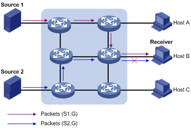

如图1-2所示,网络中存在Source 1(S1)和Source 2(S2)两个IPv6组播源,均向IPv6组播组G发送IPv6组播报文。Host B仅对从Source 1发往G的信息感兴趣,而对来自Source 2的信息没有兴趣。
图1-2 指定源组的IPv6组播流路经
如果主机与设备之间运行的是MLDv1,Host B加入IPv6组播组G时无法对IPv6组播源进行选择,因此无论Host B是否需要,来自Source 1和Source 2的IPv6组播信息都将传递给Host B。
当主机与设备之间运行了MLDv2之后,Host B就可以要求只接收来自Source 1、发往G的IPv6组播信息(S1,G),或要求拒绝来自Source 2、发往G的IPv6组播信息(S2,G),这样就只有来自Source 1的IPv6组播信息才能传递给Host B了。

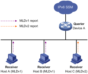

图1-3 MLD SSM Mapping组网图
在如图1-3所示的IPv6 SSM网络中,Host A、Host B和Host C上分别运行MLDv1和MLDv2。在不允许将Host A和Host B升级为MLDv2的情况下,若要为Host A和Host B也提供SSM组播服务,则需在Device A上配置MLD SSM Mapping规则。
配置完成后,当Device A收到来自主机的MLDv1报告报文时,首先检查该报文中所携带的IPv6组播组地址G,然后根据检查结果的不同分别进行处理:
(1)     如果G不在IPv6 SSM组地址范围内,则提供ASM组播服务。
(2)     如果G在IPv6 SSM组地址范围内:
·     若Device A上没有G对应的MLD SSM Mapping规则,则无法提供SSM组播服务,丢弃该报文;
·     若Device A上有G对应的MLD SSM Mapping规则,则依据规则将报告报文中所包含的(*,G)信息映射为(G,INCLUDE,(S1,S2...))信息,可以提供SSM组播服务。

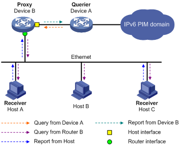

在如图1-4所示的一些简单网络拓扑中,诸如Device B之类的边缘设备上并不需要运行IPv6 PIM等复杂的IPv6组播路由协议,可以通过在这些设备上配置MLD代理功能,使其在上游的MLD查询器和下游的接收者主机之间充当代理者:
·     对于MLD查询器来说,MLD代理设备的行为就像一台主机。
·     对于主机来说,MLD代理设备的行为就像一台MLD查询器。
图1-4 MLD代理组网图
为了便于理解,MLD代理中定义了两种类型的接口:
·     主机接口:面向组播分发树树根方向的接口,执行MLD协议的主机行为。由于此接口上需开启MLD代理功能,因此也称为代理接口。
·     路由器接口:面向组播分发树树叶方向的接口,执行MLD协议的路由器行为。在此接口上需使能并配置MLD。
MLD代理设备上维护着一个组成员关系数据库,记录所有路由器接口维护的组成员关系。主机接口和路由器接口正是依据这个数据库来执行相应的行为:
·     主机接口收到查询报文后根据当前的组成员关系来响应报告报文,或者当组成员关系改变时发送报告报文或离开报文。
·     路由器接口参与下游查询器的选举,发送查询报文,并根据主机发来的报告报文维护组成员关系。

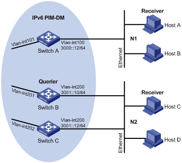

1.13  MLD典型配置举例
1.13.1  MLD基本功能配置举例
1. 组网需求
·     网络中运行OSPFv3和IPv6 PIM-DM,接收者通过组播方式接收视频点播信息,不同组织的接收者组成末梢网络N1和N2,Host A与Host C分别为N1和N2中的组播信息接收者。
·     Switch A通过Vlan-interface100连接N1,通过Vlan-interface101连接IPv6 PIM网络中的其它设备。
·     Switch B与Switch C分别通过各自的Vlan-interface200连接N2,并分别通过Vlan-interface201和Vlan-interface202连接IPv6 PIM网络中的其它设备。
·     Switch A与N1之间运行MLDv1,Switch A为MLD查询器;Switch B、Switch C与N2之间也分别运行MLDv1,且由于Switch B的接口IPv6地址较小,因此由其充当MLD查询器。
·     通过配置,使N1中的主机只能加入IPv6组播组FF1E::101,而对N2中的主机则无任何限制。
2. 组网图
图1-5 MLD基本功能配置组网图
3. 配置步骤
(1)     配置IPv6地址和IPv6单播路由协议
请按照图1-5配置各接口的IPv6地址和前缀长度,并在IPv6 PIM-DM域内的各交换机上配置OSPFv3协议,具体配置过程略。
(2)     使能IPv6组播路由,并使能IPv6 PIM-DM和MLD
# 在Switch A上使能IPv6组播路由,在接口Vlan-interface101上使能IPv6 PIM-DM,并在接口Vlan-interface100上使能MLD。
<SwitchA> system-view
[SwitchA] ipv6 multicast routing

(3)     配置IPv6组播组过滤器
# 在Switch A上限定接口Vlan-interface100下的主机只能加入IPv6组播组FF1E::101。
[SwitchA] acl ipv6 basic 2001
[SwitchA-acl-ipv6-basic-2001] rule permit source ff1e::101 128
[SwitchA-acl-ipv6-basic-2001] quit
[SwitchA-Vlan-interface100] mld group-policy 2001

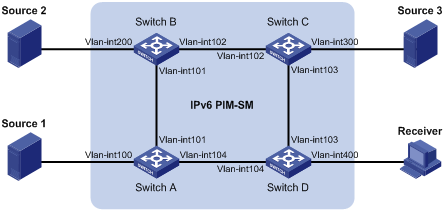

1.13.2  MLD SSM Mapping配置举例
1. 组网需求
·     运行OSPFv3协议的IPv6 PIM-SM网络中采用SSM方式提供IPv6组播服务,IPv6 SSM组播组的范围为FF3E::/64。
·     Switch D的接口Vlan-interface400上运行MLDv2,接收者主机上运行MLDv1,且不能升级至MLDv2,因此该主机在加入IPv6组播组时无法指定IPv6组播源。
·     Source 1、Source 2和Source 3都向IPv6 SSM组范围内的组播组发送IPv6组播数据,要求通过在Switch D上配置MLD SSM Mapping规则,使接收者主机只能接收来自Source 1和Source 3的IPv6组播数据。
2. 组网图
图1-6 MLD SSM Mapping配置组网图

3. 配置步骤
请按照图1-6配置各接口的IPv6地址和前缀长度,并在IPv6 PIM-SM域内的各交换机上配置OSPFv3协议,具体配置过程略。

(3)     配置IPv6 SSM组播组的地址范围
# 在Switch D上配置IPv6 SSM组播组的地址范围为FF3E::/64。
[SwitchD] acl ipv6 basic 2000
[SwitchD-acl-ipv6-basic-2000] rule permit source ff3e:: 64
[SwitchD-acl-ipv6-basic-2000] quit
[SwitchD] ipv6 pim
[SwitchD-pim6] ssm-policy 2000
[SwitchD-pim6] quit
Switch A、Switch B和Switch C的配置与Switch D相似,配置过程略。
(4)     配置MLD SSM Mapping规则
# 在Switch D上配置MLD SSM Mapping规则。
[SwitchD] mld
[SwitchD-mld] ssm-mapping 1001::1 2000
[SwitchD-mld] ssm-mapping 3001::1 2000
[SwitchD-mld] quit
4. 验证配置
# 显示Switch D上IPv6组播组FF3E::101对应的MLD SSM Mapping规则。
[SwitchD] display mld ssm-mapping ff3e::101
 Group: FF3E::101
 Source list:
        1001::1
        3001::1

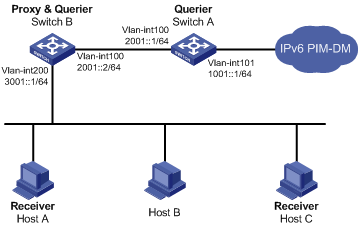

1.13.3  MLD代理配置举例
1. 组网需求
·     核心网络中运行IPv6 PIM-DM,末梢网络中的接收者Host A和Host C通过IPv6组播组FF1E::1点播视频节目。
·     要求通过在Switch B上配置MLD代理,使其在不运行IPv6 PIM-DM的情况下实现组成员关系的维护和IPv6组播数据的正常转发。
2. 组网图
图1-7 MLD代理配置组网图
3. 配置步骤
(1)     配置IPv6地址
请按照图1-7配置各接口的IPv6地址和前缀长度,具体配置过程略。
(2)     使能IPv6组播路由,并使能IPv6 PIM-DM、MLD和MLD代理
[SwitchA-mrib6] quit
[SwitchA] interface vlan-interface 101
[SwitchA-Vlan-interface101] ipv6 pim dm
[SwitchA-Vlan-interface101] quit
[SwitchA-Vlan-interface100] mld enable
# 在Switch B上使能IPv6组播路由,在接口Vlan-interface100上使能MLD代理,并在接口Vlan-interface200上使能MLD。
<SwitchB> system-view
[SwitchB] ipv6 multicast routing
[SwitchB-mrib6] quit
[SwitchB-Vlan-interface100] mld proxy enable
[SwitchB] interface vlan-interface 200
[SwitchB-Vlan-interface200] mld enable
[SwitchB-Vlan-interface200] quit
4. 验证配置
# 在Switch B上显示MLD代理记录的所有IPv6组播组信息。
[SwitchB] display mld proxy group
MLD proxy group records in total: 1
 Vlan-interface100(FE80::16:1):
   Group address: FF1E::1
    Member state: Delay
    Expires: 00:00:02
