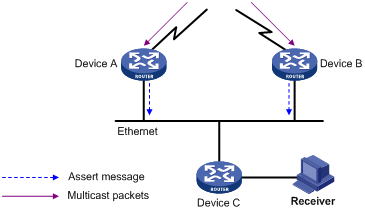

在一个网段内如果存在多台组播设备,则相同的组播报文可能会被重复发送到该网段。为了避免出现这种情况,就需要通过断言(Assert)机制来选定唯一的组播数据转发者。
图1-2 Assert机制示意图
图1-2所示,当Device A和Device B从上游节点收到(S,G)组播报文后,都会向本地网段转发该报文,于是处于下游的节点Device C就会收到两份相同的组播报文,Device A和Device B也会从各自的下游接口收到对方转发来的该组播报文。此时,Device A和Device B会通过其下游接口向本网段的所有PIM设备(224.0.0.13)以组播方式发送断言报文(Assert Message),该报文中携带有以下信息:组播源地址S、组播组地址G、到组播源的单播路由/MBGP路由/组播静态路由的优先级和度量值。通过一定的规则对这些参数进行比较后,Device A和Device B中的获胜者将成为(S,G)组播报文在本网段的转发者,比较规则如下:
(1)     到组播源的优先级较高者获胜;
(2)     如果到组播源的优先级相等,那么到组播源的度量值较小者获胜;
(3)     如果到组播源的度量值也相等,则下游接口IP地址较大者获胜。

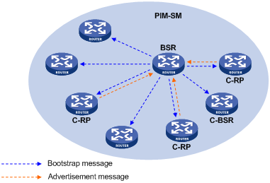

动态选举机制的过程,如图1-4所示:
图1-4 RP与BSR信息交互示意图
(1)     每个C-BSR向其它设备发送自举报文,某C-BSR收到其它C-BSR发来的自举报文时,首先比较自己与后者的优先级,优先级较高者获胜;在优先级相同的情况下,再比较自己与后者的BSR地址,拥有较大IP地址者获胜。如果后者获胜,则用后者的BSR地址替换自己的BSR地址,并不再认为自己是BSR;否则,保留自己的BSR地址,并继续认为自己是BSR。
(2)     C-RP周期性地向BSR发送宣告报文(Advertisement Message),该报文中携带有C-RP的地址和优先级以及其服务的组范围。且在其宣告报文中封装一个保持时间,BSR在收到该报文后,从中获得该时间值并启动C-RP超时定时器,如果超时后BSR仍没有收到来自C-RP后续的宣告报文,则认为目前网络中的C-RP失效或不可达。
(3)     BSR从宣告报文中学习和收集RP-Set信息,将这些信息汇总为RP-Set(RP集,即组播组与RP的映射关系数据库),并将该信息与自己的IP地址一起封装在自举报文(Bootstrap Message,BSM)中发布到整个PIM-SM域。
(4)     网络内的其它设备根据RP-Set信息计算出特定组播组范围所对应的RP。

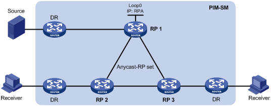

在基于PIM-SM的实现中,由服务于同一组播组的多个RP组成的集合称为Anycast-RP集,这些RP则称为Anycast-RP成员,各成员的地址称为Anycast-RP成员地址,而Anycast-RP集对外统一发布的地址则称为Anycast-RP地址。如图1-5所示,一个Anycast-RP集中包含RP 1、RP 2和RP 3三个成员,Anycast-RP地址为RPA。
图1-5 基于PIM-SM实现Anycast-RP示意图
基于PIM-SM实现Anycast-RP的工作过程如下:
(1)     RP 1收到一个目的地址为RPA的注册报文,发现其源地址不是其它成员(RP 2或RP 3)的地址,于是认为此报文由DR发来。然后RP 1将该报文的源地址改为自己的地址后发送给所有其它成员(RP 2和RP 3)。如果一台设备既是DR也是RP,则相当于收到自己发送的注册报文,也要向所有其它成员转发。
(2)     RP 2和RP 3收到RP 1发来的注册报文后,发现其源地址是Anycast-RP集的成员地址,于是不再向外转发。
由此可见,RP接收注册报文的原有处理没有任何改变,唯一的变化就是满足条件的RP要向同一Anycast-RP集内的其它成员转发注册报文,以实现组播源信息的共享。

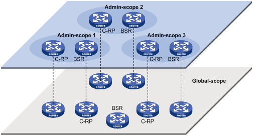

考虑到管理的精细化,可以将整个PIM-SM域划分为一个Global域(Global-scope Zone)和多个管理域(Admin-scope Zone),一方面可以有效分担单一BSR的管理压力,另一方面可以使用私有组地址为特定区域提供专门的服务。相应地,我们称之为管理域机制。
管理域与组播组相对应,针对不同组播组划分相应的管理域。管理域的边界由ZBR(Zone Border Router,区域边界路由器)构成,每个管理域各维护一个BSR,为特定范围的组播组服务,属于此范围的组播协议报文(如断言报文、BSR自举报文等)无法通过管理域边界。不同管理域所服务的组播组范围可以重叠,该范围内的组播组只在本管理域内有效,相当于私有组地址。而不属于任何管理域服务范围的组播组则一律属于Global域的服务范围,Global域中维护一个BSR,为剩余的所有组播组服务。
2. 管理域与Global域的关系
每个管理域以及Global域都有独立的C-RP和BSR设备,这些设备仅在其所属的域有效,也就是说BSR机制与RP选举在各管理域之间是隔离的;每个管理域都有自己的边界,各管理域所服务组播组范围内的组播信息不能进、出该边界。为了更清晰地理解管理域和Global域之间的关系,可以从以下两个角度进行考虑:
·     地域空间角度
管理域是针对特定范围组播组的逻辑管理区域,属于此范围的组播报文只能在本管理域的域内或域外传播,无法跨过管理域的边界。

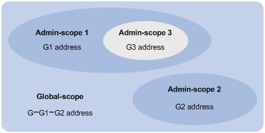

图1-8 地域空间上管理域与Global域的关系
图1-8所示,对于同一地址范围内的组播组而言,各管理域在地域上必须相互独立、相互隔离,即同一设备不能从属于多个管理域,各管理域所包含的设备也互不相同。而Global域则包含了PIM-SM域内的所有设备,不属于任何管理域服务范围的组播报文,可以在整个PIM-SM域范围内传播。
·     组地址范围角度
每个管理域为特定的组播组提供服务,这些组播组地址只在本管理域内有效,不同管理域所服务的组播组地址范围可以重叠;而不属于任何管理域的组播组,则一律属于Global域的服务范围。
图1-9 组地址范围上管理域与Global域的关系
图1-9所示,管理域1与管理域2所对应的组地址范围无交集,而管理域3的组地址是管理域1组地址的子集;其余不属于任何管理域的组播组(即G−G1−G2)则都属于Global域的服务范围。

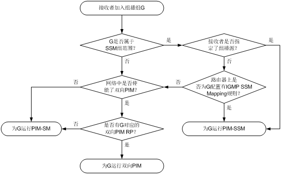

在一个PIM网络中,不允许PIM-DM与其它类型的PIM协议(PIM-SM、双向PIM和PIM-SSM)同时运行,但允许同时运行PIM-SM、双向PIM和PIM-SSM(暂不支持双向PIM)。
当网络中同时运行PIM-SM、双向PIM和PIM-SSM时,针对具体的组加入行为运行哪种类型的PIM协议,其判断过程如图1-11所示。
图1-11 各PIM协议运行关系示意图
有关IGMP SSM Mapping的详细介绍,请参见“IP组播配置指导”中的“IGMP”。

1.3.5  配置C-RP
1. 功能简介
为了防止C-RP欺骗,需要在BSR上配置合法的C-RP地址范围及其服务的组播组范围。
2. 配置限制和指导
·     一台设备可以同时充当C-RP和C-BSR,建议在骨干网路由器上配置C-RP。
·     由于每个C-RP都可能成为RP,因此必须在PIM-SM域内的所有C-RP上都进行相同的配置。
·     配置C-RP时,应在C-RP与PIM-SM域中的其它设备之间保留较大的通信带宽。
3. 配置步骤
(1)     进入系统视图。
(2)     进入PIM视图。
pim
(3)     配置C-RP。
c-rp ip-address [ advertisement-interval adv-interval | group-policy ipv4-acl-number | holdtime hold-time | priority priority ] *
(4)     (可选)配置合法的C-RP地址范围及其服务的组播组范围。
crp-policy ipv4-acl-number
缺省情况下,C-RP地址范围及其服务的组播组范围不受限制。
1.3.6  配置C-BSR
1. 功能简介
如果配置了C-RP来动态选举RP,则必须配置C-BSR。通过在PIM-SM域内的所有设备上配置合法BSR的地址范围,可以对收到的自举报文按照地址范围进行过滤,从而防止某些恶意主机非法伪装成BSR,以避免合法的BSR被恶意取代。
2. 配置限制和指导
·     当C-BSR与其它PIM设备通过隧道连接时请配置组播静态路由以保证单播路由中到C-BSR的下一跳是tunnel接口,否则将影响RPF检查。有关组播静态路由的相关配置,请参见“IP组播配置指导”中的“组播路由与转发”。
·     由于BSR与PIM-SM域中的其它设备需要交换大量信息,因此应在C-BSR与PIM-SM域中的其它设备之间保留较大的通信带宽。
·     一台设备可以同时充当C-RP和C-BSR,C-BSR应配置在骨干网的路由器上。
·     必须在PIM-SM域内的所有路由器上进行相同的配置。

1.3.11  配置Anycast-RP
1. 配置限制和指导
·     Anycast-RP地址不能再用作BSR的地址,否则其发出的自举报文将被其它成员设备丢弃。
·     一个Anycast-RP集中的成员设备不建议超过16台,否则将影响网络性能。
·     建议使用LoopBack接口的地址作为Anycast-RP成员地址。如果一台成员设备有多个接口的地址被添加到Anycast-RP集中,则采用IP地址最小的那个作为其成员地址,其余作为备份。
·     充当Anycast-RP的接口地址必须为主机地址(即子网掩码为255.255.255.255)。
·     Anycast-RP集中必须包括Anycast-RP地址所在的设备。
2. 配置准备
在配置Anycast-RP前,需要先在PIM-SM域中完成静态RP或C-RP的配置,然后将静态RP或动态选举出的RP当作Anycast-RP地址进行Anycast-RP的配置。
3. 配置步骤
(1)     进入系统视图。
(2)     进入PIM视图。
pim
(3)     配置Anycast-RP。
anycast-rp anycast-rp-address member-rp-address
在Anycast-RP集的每台成员设备上通过重复执行anycast-rp命令,将包括自己在内的所有成员的地址都添加到Anycast-RP集中。

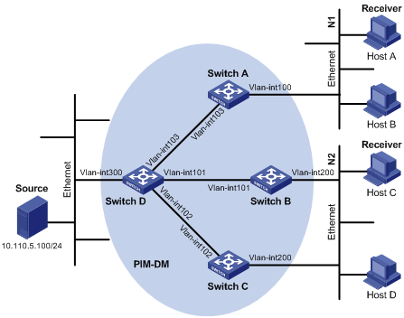

1.7  PIM典型配置举例
1.7.1  PIM-DM典型配置举例
1. 组网需求
·     网络中运行OSPF协议,接收者通过组播方式接收视频点播信息,不同组织的接收者群体组成末梢网络,每个末梢网络中都存在至少一个接收者,整个PIM域采用DM方式。
·     Host A和Host C为两个末梢网络中的组播信息接收者;Switch D通过Vlan-interface300接口与组播源(Source)所在的网络连接;Switch A通过Vlan-interface100接口连接末梢网络N1,通过Vlan-interface103接口连接Switch D;Switch B和Switch C通过各自的Vlan-interface200接口连接末梢网络N2,分别通过Vlan-interface101和Vlan-interface102接口连接Switch D。
·     Switch A与末梢网络N1之间运行IGMPv2;Switch B和Switch C与末梢网络N2之间也运行IGMPv2。
2. 组网图
图1-12 PIM-DM典型配置组网图
设备
接口
IP地址
设备
接口
IP地址
Switch A
Vlan-int100
10.110.1.1/24
Switch D
Vlan-int300
10.110.5.1/24
Vlan-int103
192.168.1.1/24
Vlan-int103
192.168.1.2/24
Switch B
Vlan-int200
10.110.2.1/24
Vlan-int101
192.168.2.2/24
Vlan-int101
192.168.2.1/24
Vlan-int102
192.168.3.2/24
Switch C
Vlan-int200
10.110.2.2/24
Vlan-int102
192.168.3.1/24
3. 配置步骤
(1)     配置IP地址和单播路由协议
请按照图1-12配置各接口的IP地址和子网掩码,并在PIM-DM域内的各交换机上配置OSPF协议,具体配置过程略。
(2)     使能IP组播路由,并使能PIM-DM和IGMP
# 在Switch A上使能IP组播路由,在接口Vlan-interface103上使能PIM-DM,并在其连接末梢网络的接口Vlan-interface100上使能IGMP。
<SwitchA> system-view
[SwitchA] multicast routing
[SwitchA-mrib] quit
[SwitchA-Vlan-interface100] igmp enable
[SwitchA] interface vlan-interface 103
[SwitchA-Vlan-interface103] pim dm
[SwitchA-Vlan-interface103] quit
Switch B和Switch C的配置与Switch A相似,配置过程略。
# 在Switch D上使能IP组播路由,并在各接口上使能PIM-DM。
<SwitchD> system-view
[SwitchD] multicast routing
[SwitchD-mrib] quit
[SwitchD] interface vlan-interface 300
[SwitchD-Vlan-interface300] pim dm
[SwitchD-Vlan-interface300] quit
[SwitchD] interface vlan-interface 103
[SwitchD-Vlan-interface103] pim dm
[SwitchD-Vlan-interface103] quit
[SwitchD] interface vlan-interface 101
[SwitchD-Vlan-interface101] pim dm
[SwitchD-Vlan-interface101] quit
[SwitchD] interface vlan-interface 102
[SwitchD-Vlan-interface102] pim dm
[SwitchD-Vlan-interface102] quit
4. 验证配置
# 显示Switch D上PIM的配置信息。
[SwitchD] display pim interface
 Interface           NbrCnt HelloInt   DR-Pri     DR-Address
 Vlan300             0      30         1          10.110.5.1     (local)
 Vlan103             1      30         1          192.168.1.2    (local)
 Vlan101             1      30         1          192.168.2.2    (local)
 Vlan102             1      30         1          192.168.3.2    (local)
# 显示Switch D上PIM的邻居关系信息。
[SwitchD] display pim neighbor
 Total Number of Neighbors = 3
 Neighbor        Interface           Uptime   Expires  Dr-Priority mode
 192.168.1.1     Vlan103             00:02:22 00:01:27 1
 192.168.2.1     Vlan101             00:00:22 00:01:29 3
 192.168.3.1     Vlan102             00:00:23 00:01:31 5
假如Host A需要接收组播组G(225.1.1.1)的信息,当组播源S(10.110.5.100/24)向组播组G发送组播数据时,通过扩散生成SPT,SPT路径中各交换机(Switch A和Switch D)上都存在(S,G)表项,Host A向Switch A发送IGMP报告以加入组播组G,在Switch A上生成(*,G)表项。

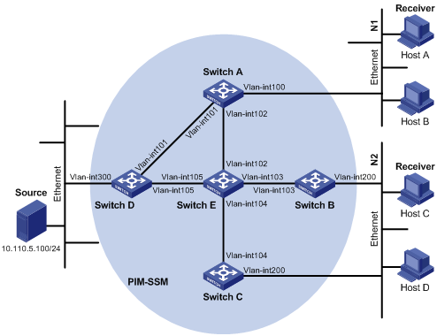

1.7.4  PIM-SSM典型配置举例
1. 组网需求
·     网络中运行OSPF协议,接收者通过组播方式接收视频点播信息,不同组织的接收者群体组成末梢网络,每个末梢网络中都存在至少一个接收者,整个PIM域采用SSM方式。
·     Host A和Host C为两个末梢网络中的组播信息接收者;Switch D通过Vlan-interface300接口与组播源(Source)所在网络连接;Switch A通过Vlan-interface100接口连接末梢网络N1,通过Vlan-interface101接口和Vlan-interface102接口分别连接Switch D和Switch E;Switch B和Switch C通过各自的Vlan-interface200接口连接末梢网络N2,分别通过Vlan-interface103和Vlan-interface104接口连接Switch E。
·     SSM组播组的范围是232.1.1.0/24。
·     Switch A与末梢网络N1之间运行IGMPv3;Switch B和Switch C与末梢网络N2之间也运行IGMPv3。
2. 组网图
图1-15 PIM-SSM典型配置组网图
设备
接口
IP地址
设备
接口
IP地址
Switch A
Vlan-int100
10.110.1.1/24
Switch D
Vlan-int300
10.110.5.1/24
Vlan-int101
192.168.1.1/24
Vlan-int101
192.168.1.2/24
Vlan-int102
192.168.9.1/24
Vlan-int105
192.168.4.2/24
Switch B
Vlan-int200
10.110.2.1/24
Switch E
Vlan-int104
192.168.3.2/24
Vlan-int103
192.168.2.1/24
Vlan-int103
192.168.2.2/24
Switch C
Vlan-int200
10.110.2.2/24
Vlan-int102
192.168.9.2/24
Vlan-int104
192.168.3.1/24
Vlan-int105
192.168.4.1/24
3. 配置步骤
(1)     配置IP地址和单播路由协议
请按照图1-15配置各接口的IP地址和子网掩码,并在PIM-SSM域内的各交换机上配置OSPF协议,具体配置过程略。
(2)     使能IP组播路由,并使能PIM-SM和IGMP
# 在Switch A上使能IP组播路由,在其连接末梢网络的接口Vlan-interface100上使能IGMP,且配置其版本为3;并在其它接口上使能PIM-SM。
[SwitchA-mrib] quit
[SwitchA-Vlan-interface100] igmp version 3
[SwitchA] interface vlan-interface 101
[SwitchA-Vlan-interface101] pim sm
[SwitchA-Vlan-interface101] quit
[SwitchA] interface vlan-interface 102
[SwitchA-Vlan-interface102] pim sm
[SwitchA-Vlan-interface102] quit
Switch B和Switch C的配置与Switch A相似,Switch D和Switch E除了不需要在相应接口上使能IGMP外,其它的配置也与Switch A相似,配置过程略。
(3)     配置SSM组播组的地址范围
# 在Switch A上配置SSM组播组地址范围为232.1.1.0/24。
[SwitchA] acl basic 2000
[SwitchA-acl-ipv4-basic-2000] rule permit source 232.1.1.0 0.0.0.255
[SwitchA-acl-ipv4-basic-2000] quit
[SwitchA] pim
[SwitchA-pim] ssm-policy 2000
[SwitchA-pim] quit
Switch B、Switch C、Switch D和Switch E的配置与Switch A相似,配置过程略。
4. 验证配置
# 显示Switch A上PIM的配置信息。
[SwitchA] display pim interface
 Vlan101             1      30         1          192.168.1.2
 Vlan102             1      30         1          192.168.9.2
假如Host A需要接收指定组播源S(10.110.5.100/24)发往组播组G(232.1.1.1)的信息,Switch A会向组播源方向构造SPT,SPT路径中的交换机(Switch A和Switch D)上生成(S,G)表项,而SPT路径之外的交换机(Switch E)上没有组播路由项。
# 显示Switch A上的PIM路由表信息。
[SwitchA] display pim routing-table
 Total 0 (*, G) entry; 1 (S, G) entry
 (10.110.5.100, 232.1.1.1)
     Protocol: pim-ssm, Flag: ACT
     UpTime: 00:13:25
     Upstream interface: Vlan-interface101
         Upstream neighbor: 192.168.1.2
         RPF prime neighbor: 192.168.1.2
     Downstream interface(s) information:
     Total number of downstreams: 1
         1: Vlan-interface100
             Protocol: igmp, UpTime: 00:13:25, Expires: 00:03:25
# 查看Switch D上的PIM路由表信息。
[SwitchD] display pim routing-table
     Protocol: pim-ssm, Flag: LOC
     UpTime: 00:12:05
     Upstream interface: Vlan-interface300
         Upstream neighbor: NULL
         RPF prime neighbor: NULL
         1: Vlan-interface105
             Protocol: pim-ssm, UpTime: 00:12:05, Expires: 00:03:25
