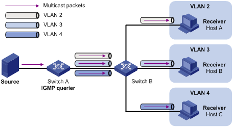

如图1-1所示,在传统的组播点播方式下,当属于不同VLAN的主机Host A、Host B和Host C同时点播同一组播组时,三层设备(Switch A)需要将组播数据为每个用户VLAN(即主机所属的VLAN)都复制一份后发送给二层设备(Switch B)。这样既造成了带宽的浪费,也给三层设备增加了额外的负担。
图1-1 未运行组播VLAN时的组播数据传输
可以使用组播VLAN功能解决这个问题。在二层设备上配置了组播VLAN后,三层设备只需将组播数据通过组播VLAN向二层设备发送一份即可,而不必向每个用户VLAN都复制一份,从而节省了网络带宽,也减轻了三层设备的负担。

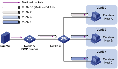

如图1-2所示,接收者主机Host A、Host B和Host C分属不同的用户VLAN。在Switch B上配置VLAN 10为组播VLAN,将所有的用户VLAN都配置为该组播VLAN的子VLAN,并在组播VLAN及其子VLAN内都使能IGMP Snooping。
图1-2 基于子VLAN的组播VLAN示意图
配置完成后,IGMP Snooping将在组播VLAN中对路由器端口进行维护,而在各子VLAN中对成员端口进行维护。这样,Switch A只需将组播数据通过组播VLAN向Switch B发送一份即可,Switch B会将其复制分发给该组播VLAN内那些有接收者的子VLAN。

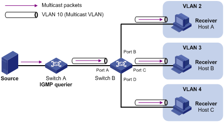

如图1-3所示,接收者主机Host A、Host B和Host C分属不同的用户VLAN,Switch B上的所有用户端口(即连接主机的端口)均为Hybrid类型。在Switch B上配置VLAN 10为组播VLAN,将所有用户端口都添加到该组播VLAN内,并在组播VLAN和所有用户VLAN内都使能IGMP Snooping。
图1-3 基于端口的组播VLAN示意图
配置完成后,当Switch B上的用户端口收到来自主机的IGMP报文时,会为其打上组播VLAN的Tag并上送给IGMP查询器,于是IGMP Snooping就可以在组播VLAN中对路由器端口和成员端口进行统一的维护。这样,Switch A只需将组播数据通过组播VLAN向Switch B发送一份即可,Switch B会将其复制分发给该组播VLAN内的所有成员端口。

1.8.1  基于子VLAN的组播VLAN配置举例
1. 组网需求
·     如图1-4所示,三层交换机Switch A通过接口VLAN-interface20连接组播源(Source),通过接口VLAN-interface10连接二层交换机Switch B;Switch A上运行IGMPv2,Switch B上运行版本2的IGMP Snooping,并由Switch A充当IGMP查询器。
·     组播源向组播组224.1.1.1发送组播数据,Host A~Host C都是该组播组的接收者(Receiver),且分别属于VLAN 2~VLAN 4。
·     通过在Switch B上配置基于子VLAN的组播VLAN,使Switch A通过组播VLAN向Switch B下分属不同用户VLAN的主机分发组播数据。

由此可见,组播VLAN(VLAN 10)在各子VLAN(VLAN 2~VLAN 4)内维护组播组表项。

1. 组网需求
·     如图1-5所示,三层交换机Switch A通过接口VLAN-interface20连接组播源(Source),通过接口VLAN-interface10连接二层交换机Switch B;Switch A上运行IGMPv2,Switch B上运行版本2的IGMP Snooping,并由Switch A充当IGMP查询器。
·     通过在Switch B上配置基于端口的组播VLAN,使Switch A通过组播VLAN向Switch B下分属不同用户VLAN的主机分发组播数据。

由此可见,IGMP Snooping统一在组播VLAN(VLAN 10)中维护成员端口。
