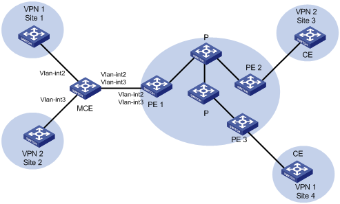

如图1-3所示,MCE组网的关键是在MCE与用户站点之间、MCE与PE之间交互私网路由,并将其正确学习到相应VPN实例的路由表中。其他处理与传统的MPLS L3VPN相同,此处不再赘述。
·     MCE与用户站点之间的私网路由交互:在MCE设备上为VPN 1和VPN 2创建VPN实例,并使用Vlan-interface2接口与VPN 1进行绑定、Vlan-interface3接口与VPN 2进行绑定。在接收路由信息时,MCE设备根据路由的接收接口,即可判断该路由信息的来源,并将其维护到对应VPN实例的路由表中。
·     MCE与PE之间的私网路由交互:MCE与PE 1之间通过Trunk链路连接,并允许VLAN 2和VLAN 3的报文携带VLAN Tag传输。在PE 1上为VPN 1和VPN 2创建VPN实例,并将连接MCE的VLAN接口(Vlan-interface2接口和Vlan-interface3接口)与VPN实例绑定,绑定的方式与MCE设备一致。从而,使得MCE与PE之间交互的私网路由可以准确地学习到对应VPN实例的路由表中。
MCE与VPN站点之间、MCE与PE之间可以使用静态路由、RIP、OSPF、IS-IS、EBGP或IBGP交换路由信息。
图1-3 MCE工作原理示意图

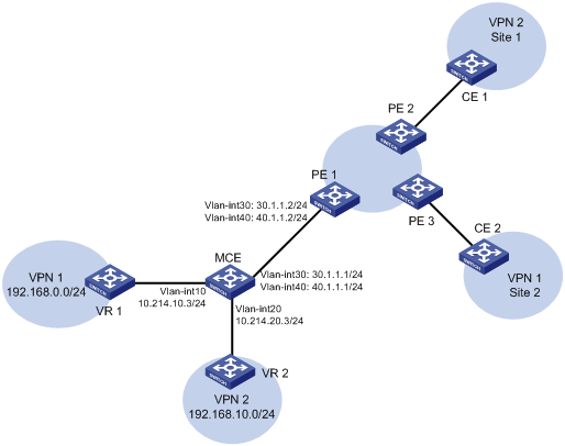

1.8.1  配置MCE通过OSPF向PE发布VPN路由示例
1. 组网需求
MCE设备连接两个VPN:VPN 1和VPN 2。VPN 1和VPN 2的边缘路由器分别名为VR1和VR2。其中,VPN 2内运行OSPF路由协议。MCE设备将两个VPN之间的路由隔离,并通过OSPF将各VPN的路由发布到PE 1。
2. 组网图
图1-4 配置MCE示例一组网图

(2)     MCE与站点间路由配置
MCE与VPN 1直接相连,且VPN 1内未使用路由协议,因此可以使用静态路由进行配置。
# 配置VR1与MCE连接的接口地址为10.214.10.2/24,连接VPN1接口的地址为192.168.0.1/24。向VLAN中增加端口和配置接口IP地址的过程省略。
# 在VR1上配置缺省路由,指定出方向报文的下一跳地址为10.214.10.3。
<VR1> system-view
[VR1] ip route-static 0.0.0.0 0.0.0.0 10.214.10.3
# 在MCE上指定静态路由,去往192.168.0.0/24网段的报文,下一跳地址为10.214.10.2,并将此路由与VPN实例vpn1绑定。
[MCE] ip route-static vpn-instance vpn1 192.168.0.0 24 10.214.10.2
# 显示MCE上为VPN实例vpn1维护的路由信息。
[MCE] display ip routing-table vpn-instance vpn1
Destinations : 13        Routes : 13
Destination/Mask   Proto   Pre Cost        NextHop         Interface
0.0.0.0/32         Direct  0   0           127.0.0.1       InLoop0
10.214.10.0/24     Direct  0   0           10.214.10.3     Vlan10
10.214.10.0/32     Direct  0   0           10.214.10.3     Vlan10
10.214.10.3/32     Direct  0   0           127.0.0.1       InLoop0
10.214.10.255/32   Direct  0   0           10.214.10.3     Vlan10
127.0.0.0/8        Direct  0   0           127.0.0.1       InLoop0
127.0.0.0/32       Direct  0   0           127.0.0.1       InLoop0
127.0.0.1/32       Direct  0   0           127.0.0.1       InLoop0
127.255.255.255/32 Direct  0   0           127.0.0.1       InLoop0
192.168.0.0/24     Static  60  0           10.214.10.2     Vlan10
224.0.0.0/4        Direct  0   0           0.0.0.0         NULL0
224.0.0.0/24       Direct  0   0           0.0.0.0         NULL0
255.255.255.255/32 Direct  0   0           127.0.0.1       InLoop0
可以看到,已经在MCE上为VPN 1指定了静态路由。
# VPN 2内运行OSPF,在MCE上配置OSPF进程2,并与VPN实例vpn2绑定,以便将VPN 2内的路由学习到VPN实例vpn2的路由表中。
[MCE] ospf 2 vpn-instance vpn2
# 发布网段10.214.20.0/24的路由。
[MCE-ospf-2] area 0
[MCE-ospf-2-area-0.0.0.0] network 10.214.20.0 0.0.0.255
[MCE-ospf-2-area-0.0.0.0] quit
[MCE-ospf-2] quit
# 在VR2上,配置与MCE连接的接口地址为10.214.20.2/24,连接VPN 2接口的地址为192.168.10.1/24。(配置过程略)
# 配置OSPF进程2,发布网段192.168.10.0/24和10.214.20.0/24的路由。
<VR2> system-view
[VR2] ospf 2
[VR2-ospf-2] area 0
[VR2-ospf-2-area-0.0.0.0] network 192.168.10.0 0.0.0.255
[VR2-ospf-2-area-0.0.0.0] network 10.214.20.0 0.0.0.255
[VR2-ospf-2-area-0.0.0.0] quit
[VR2-ospf-2] quit
# 在MCE上查看VPN实例vpn2的路由信息。
[MCE] display ip routing-table vpn-instance vpn2
10.214.20.0/24     Direct  0   0           10.214.20.3     Vlan20
10.214.20.0/32     Direct  0   0           10.214.20.3     Vlan20
10.214.20.3/32     Direct  0   0           127.0.0.1       InLoop0
10.214.20.255/32   Direct  0   0           10.214.20.3     Vlan20
192.168.10.0/24    O_INTRA 10  2           10.214.20.2     Vlan20
可以看到,MCE已经通过OSPF学习到了VPN 2内的私网路由,并与VPN 1内的192.168.0.0路由信息分别维护在两个路由表内,有效进行了隔离。
(3)     MCE与PE间路由配置
# 在MCE上配置接口Vlan-interface30与VPN实例vpn1绑定,并配置接口的IP地址。
[MCE] interface vlan-interface 30
[MCE-Vlan-interface30] ip binding vpn-instance vpn1
[MCE-Vlan-interface30] ip address 30.1.1.1 24
[MCE-Vlan-interface30] quit
# 在MCE上配置接口Vlan-interface40与VPN实例vpn2绑定,并配置接口的IP地址。
[MCE] interface vlan-interface 40
[MCE-Vlan-interface40] ip binding vpn-instance vpn2
[MCE-Vlan-interface40] ip address 40.1.1.1 24
[MCE-Vlan-interface40] quit
# 在PE 1上配置接口Vlan-interface30与VPN实例vpn1绑定,并配置接口的IP地址。
[PE1] interface vlan-interface 30
[PE1-Vlan-interface30] ip binding vpn-instance vpn1
[PE1-Vlan-interface30] ip address 30.1.1.2 24
[PE1-Vlan-interface30] quit
# 在PE 1上配置接口Vlan-interface40与VPN实例vpn2绑定,并配置接口的IP地址。
[PE1] interface vlan-interface 40
[PE1-Vlan-interface40] ip binding vpn-instance vpn2
[PE1-Vlan-interface40] ip address 40.1.1.2 24
[PE1-Vlan-interface40] quit
# 配置MCE和PE 1的Loopback0接口,用于指定MCE和PE 1的Router ID,地址分别为101.101.10.1和100.100.10.1。配置步骤这里省略。
# 配置MCE启动OSPF进程10,该进程绑定到VPN实例vpn1,关闭OSPF实例的路由环路检测功能,并配置域ID为10。
[MCE] ospf 10 router-id 101.101.10.1 vpn-instance vpn1
[MCE-ospf-10] vpn-instance-capability simple
[MCE-ospf-10] domain-id 10
# 在Area0区域发布30.1.1.0网段,并引入VPN 1的静态路由。
[MCE-ospf-10] area 0
[MCE-ospf-10-area-0.0.0.0] network 30.1.1.0 0.0.0.255
[MCE-ospf-10-area-0.0.0.0] quit
[MCE-ospf-10] import-route static
# 配置PE 1启动OSPF进程10,绑定到VPN实例vpn1,域ID为10,在Area0区域发布30.1.1.0网段。
[PE1] ospf 10 router-id 100.100.10.1 vpn-instance vpn1
[PE1-ospf-10] domain-id 10
[PE1-ospf-10] area 0
[PE1-ospf-10-area-0.0.0.0] network 30.1.1.0 0.0.0.255
[PE1-ospf-10-area-0.0.0.0] quit
[PE1-ospf-10] quit
# MCE与PE 1间配置OSPF进程20,导入VPN实例vpn2的路由信息的过程与上面介绍的配置基本一致,不同的是在MCE的OSPF中配置导入的是OSPF进程2的路由,这里不再赘述。
4. 验证配置
# 显示PE 1上的VPN 1路由信息。可以看到,VPN 1内的静态路由已经引入到MCE与PE 1间的OSPF路由表中。
[PE1] display ip routing-table vpn-instance vpn1
30.1.1.0/24        Direct  0   0           30.1.1.2        Vlan30
30.1.1.0/32        Direct  0   0           30.1.1.2        Vlan30
30.1.1.2/32        Direct  0   0           127.0.0.1       InLoop0
30.1.1.255/32      Direct  0   0           30.1.1.2        Vlan30
192.168.0.0/24     O_ASE2  150 1           30.1.1.1        Vlan30
# 显示PE 1上的VPN 2路由信息。可以看到,VPN 2内OSPF进程20的路由已经引入到MCE与PE 1间的OSPF路由表中。
[PE1] display ip routing-table vpn-instance vpn2
40.1.1.0/24        Direct  0   0           40.1.1.2        Vlan40
40.1.1.0/32        Direct  0   0           40.1.1.2        Vlan40
40.1.1.2/32        Direct  0   0           127.0.0.1       InLoop0
40.1.1.255/32      Direct  0   0           40.1.1.2        Vlan40
192.168.10.0/24    O_ASE2  150 1           40.1.1.1        Vlan40
至此,通过配置,已经将两个VPN实例内的路由信息完整地传播到PE 1中,配置完成。
1.8.2  配置MCE通过EBGP向PE发布VPN路由示例
1. 组网需求
·     使用以太网交换机作为MCE设备,将VPN 1和VPN 2内的私网路由发布到PE 1,使MPLS骨干网络两端的VPN能够正常通信。
·     VPN 1和 VPN 2内部均使用OSPF协议,MCE与PE 1间使用EBGP协议。
2. 组网图
图1-5 配置MCE示例二组网图

# 在MCE和PE 1上创建VPN实例,并与接口绑定的配置与“1.8.1  配置MCE通过OSPF向PE发布VPN路由示例”中的配置类似,这里不再赘述。
(2)     MCE与站点间路由配置
# 配置两个VPN实例内的设备启动OSPF进程,发布各网段的路由,操作与普通OSPF配置相同,这里不再赘述。
# 配置MCE的OSPF协议,进程10与VPN实例vpn1绑定,学习VPN 1内的路由。
<MCE> system-view
[MCE] ospf 10 router-id 10.10.10.1 vpn-instance vpn1
[MCE-ospf-10-area-0.0.0.0] network 10.214.10.0 0.0.0.255
[MCE-ospf-10] quit
# 显示VPN 1的路由信息。
192.168.0.0/24     O_INTRA 10  2           10.214.10.2     Vlan10
可以看到,MCE已经通过OSPF进程10学习到了VPN 1内的路由。
# 配置MCE的OSPF进程20与VPN实例vpn2绑定,学习VPN 2内的路由,配置与上面配置OSPF进程10类似。这里直接显示配置结果。
(3)     MCE与PE间路由配置
# 配置MCE与PE 1间通过Trunk端口进行连接,配置与“1.8.1  配置MCE通过OSPF向PE发布VPN路由示例”中的配置类似,这里不再赘述。
# 配置MCE启动BGP进程,指定本地设备所在的AS号为100。进入VPN实例vpn1的BGP-VPN实例视图,并在该视图下指定PE 1(PE 1与实例vpn1绑定的接口地址为30.1.1.2/24,BGP进程为200)为EBGP对等体。
[MCE] bgp 100
[MCE-bgp-default] ip vpn-instance vpn1
[MCE-bgp-default-vpn1] peer 30.1.1.2 as-number 200
# 在BGP-VPN IPv4单播地址族视图下,激活EBGP对等体30.1.1.2,并引入OSPF进程10的路由信息。
[MCE-bgp-default-vpn1] address-family ipv4
[MCE-bgp-default-ipv4-vpn1] peer 30.1.1.2 enable
[MCE-bgp-default-ipv4-vpn1] import-route ospf 10
# 在PE 1上启动BGP进程,指定本地设备所在的AS号为200,并指定MCE为EBGP对等体。
[PE1] bgp 200
[PE1-bgp-default] ip vpn-instance vpn1
[PE1-bgp-default-vpn1] peer 30.1.1.1 as-number 100
[PE1-bgp-default-vpn1] address-family ipv4
[PE1-bgp-default-ipv4-vpn1] peer 30.1.1.1 enable
[PE1-bgp-default-ipv4-vpn1] quit
[PE1-bgp-default-vpn1] quit
[PE1-bgp-default] quit
# 对于VPN 2,在MCE和PE 1上进行类似的配置,将VPN实例vpn2的OSPF路由信息引入到EBGP路由中。这里不再叙述配置过程。
4. 验证配置
# 显示PE 1上VPN实例vpn1的路由信息。
192.168.0.0/24     BGP     255 3           30.1.1.1        Vlan30
# 显示PE 1上VPN实例vpn2的路由信息。
192.168.10.0/24    BGP     255 3           40.1.1.1        Vlan40
至此,MCE设备已经将两个VPN实例内的OSPF路由全部引入PE 1的EBGP路由表中,配置完成。

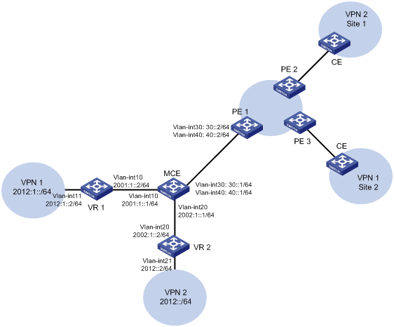

2.8.1  配置IPv6 MCE示例
1. 组网需求
MCE设备连接两个VPN:VPN 1和VPN 2,VPN 1和VPN 2的边缘设备分别名为VR1和VR2。VPN 2内运行RIPng路由协议。MCE设备将两个VPN之间的路由隔离,并通过OSPFv3将各VPN的路由发布到PE 1。
2. 组网图
图2-1 配置IPv6 MCE组网图
3. 配置步骤
(1)     在MCE和PE 1上配置VPN实例
# 在MCE上配置VPN实例,名称分别为VPN1和VPN2,RD分别取值为10:1和20:1,VPN Target取值与RD取相同数值,Export和Import均取此值。

(2)     MCE与站点间路由配置
MCE与VPN 1直接相连,且VPN 1内未使用路由协议,因此可以使用IPv6静态路由进行配置。
# 配置VR1与MCE连接的接口地址为2001:1::2/64,连接VPN 1接口的地址为2012:1::2/64。向VLAN中增加端口和接口IP地址的配置过程省略。
# 在VR1上配置缺省路由,指定出方向报文的下一跳地址为2001:1::1。
<VR1> system-view
[VR1] ipv6 route-static :: 0 2001:1::1
# 在MCE上指定IPv6静态路由,去往2012:1::/64网段的报文,下一跳地址为2001:1::2,并将此路由与VPN 1实例绑定。
[MCE] ipv6 route-static vpn-instance vpn1 2012:1:: 64 2001:1::2
# VPN 2内运行RIPng,在MCE上配置RIPng进程20,并与VPN实例vpn2绑定,以便将VPN 2内的路由学习到VPN实例vpn2的路由表中。
[MCE] ripng 20 vpn-instance vpn2
# 配置RIPng发布2002:1::/64网段路由。
[MCE] interface vlan-interface 20
[MCE-Vlan-interface20] ripng 20 enable
[MCE-Vlan-interface20] quit
# 在VR 2上,配置与MCE连接的接口地址为2002:1::2/64,连接VPN 2接口的地址为2012::2/64(配置过程略)。
# 在VR 2上配置RIPng发布2012::/64和2002:1::/64网段路由。

可以看到,MCE已经通过RIPng学习到了VPN 2内的私网路由,并与VPN 1内的路由信息分别维护在两个路由表内,有效进行了隔离。

4. 验证配置
# 显示PE 1上的VPN 1路由信息。可以看到,PE 1通过OSPFv3学习到了VPN 1内的私网路由。
[PE1] display ipv6 routing-table vpn-instance vpn1
Destinations : 6 Routes : 6
Destination: ::1/128                                     Protocol  : Direct
NextHop    : ::1                                         Preference: 0
Interface  : InLoop0                                     Cost      : 0
Destination: 30::/64                                     Protocol  : Direct
NextHop    : ::                                          Preference: 0
Interface  : Vlan30                                      Cost      : 0
Destination: 30::2/128                                   Protocol  : Direct
Destination: 2012:1::/64                                 Protocol  : O_ASE2
NextHop    : FE80::202:FF:FE02:2                         Preference: 150
Interface  : Vlan30                                      Cost      : 1
Destination: FE80::/10                                   Protocol  : Direct
Interface  : NULL0                                       Cost      : 0
Destination: FF00::/8                                    Protocol  : Direct
# 通过下面的显示信息可以看出,PE 1通过OSPFv3学习到了VPN 2内的私网路由。
[PE1] display ipv6 routing-table vpn-instance vpn2
Destination: 40::/64                                     Protocol  : Direct
Interface  : Vlan40                                      Cost      : 0
Destination: 40::2/128                                   Protocol  : Direct
Destination: 2012::/64                                   Protocol  : O_ASE2
NextHop    : FE80::200:FF:FE0F:5                         Preference: 150
Interface  : Vlan40                                      Cost      : 1
