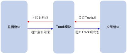

Track用于在监测模块、Track模块和应用模块之间建立关联,来实现这些模块之间的联合动作。联动功能在应用模块和监测模块之间增加了Track模块,通过Track模块屏蔽不同监测模块的差异,将监测结果以统一的形式通知给应用模块,从而简化应用模块的处理。
1.1.1  联动功能实现机制
图1-1所示,联动功能利用监测模块对链路状态、网络性能等进行监测,并通过Track模块将监测结果及时通知给应用模块,以便应用模块进行相应的处理。例如,在NQA、Track和静态路由之间建立联动,利用NQA监测静态路由的下一跳地址是否可达。NQA监测到下一跳不可达时,通过Track通知静态路由模块该监测结果,以便静态路由模块将该条路由置为无效,确保报文不再通过该静态路由转发。
图1-1 联动功能实现示意图
1. Track模块与监测模块联动
Track模块通过Track项与监测模块建立关联。Track项定义了Positive、Negative和NotReady三种状态。监测模块负责对接口状态、链路状态等进行监测,并将监测结果通知给Track模块;Track模块根据监测结果改变Track项的状态。
·     如果监测结果为监测对象工作正常(如接口处于up状态、网络可达),则对应Track项的状态为Positive。
·     如果监测结果为监测对象出现异常(如接口处于down状态、网络不可达),则对应Track项的状态为Negative。
·     如果监测结果无效(如NQA作为监测模块时,与Track项关联的NQA测试组不存在),则对应Track项的状态为NotReady。
2. Track模块与应用模块联动
应用模块通过引用Track项与Track模块建立关联。Track项的状态改变后,通知应用模块;应用模块根据Track项的状态,及时进行相应的处理,从而避免通信的中断或服务质量的降低。

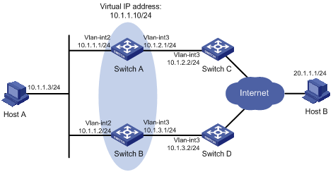

在某些情况下,Track项状态发生变化后,如果立即通知应用模块,则可能会由于路由无法及时恢复等原因,导致通信中断。例如,VRRP备份组中Master路由器通过Track监视上行接口的状态。上行接口出现故障时,Track通知Master路由器降低优先级,使得Backup路由器抢占成为新的Master,负责转发报文。当上行接口恢复时,如果Track立即通知原来的Master路由器恢复优先级,该路由器将立即承担转发任务。此时该路由器可能尚未恢复上行的路由,从而导致报文转发失败。在这种情况下,用户可以配置Track项状态发生变化时,延迟一定的时间通知应用模块。

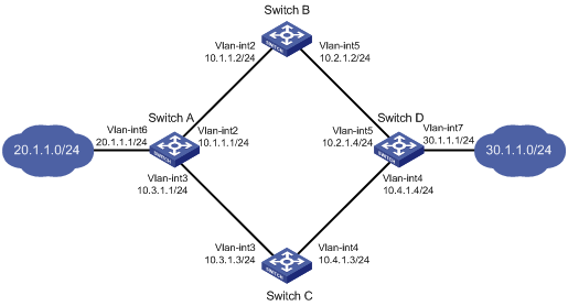

用户在设备上配置了一条静态路由,下一跳地址为192.168.0.88。如果192.168.0.88可达,则报文可以通过该静态路由转发,该静态路由有效;如果192.168.0.88不可达,则通过该静态路由转发报文会导致报文转发失败,此时,需要将该静态路由置为无效。通过在NQA、Track模块和静态路由之间建立联动,可以实现实时监测下一跳的可达性,以便及时判断静态路由是否有效。
在此例中联动功能的配置方法及其工作原理为:
(1)     创建NQA测试组,通过NQA测试组监测目的地址192.168.0.88是否可达。
(2)     创建和NQA测试组关联的Track项。192.168.0.88可达时,NQA会将监测结果通知给Track模块,Track模块将该Track项的状态变为Positive;192.168.0.88不可达时,NQA将监测结果通知给Track模块,Track模块将该Track项的状态变为Negative。
(3)     配置这条静态路由和Track项关联。如果Track模块通知静态路由Track项的状态为Positive,则静态路由模块将这条路由置为有效;如果Track模块通知静态路由Track项的状态为Negative,则静态路由模块将这条路由置为无效。

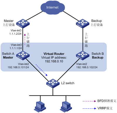

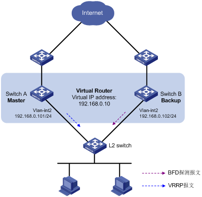

VRRP工作在标准协议模式和负载均衡模式时,通过在Track模块和VRRP备份组之间建立联动,可以实现:
·     根据上行链路的状态,改变路由器的优先级。当路由器的上行链路出现故障时,备份组无法感知上行链路的故障,如果该路由器为Master,将会导致局域网内的主机无法访问外部网络。通过联动功能,可以解决该问题。利用监测模块监视路由器上行链路的状态,并在监测模块、Track模块和VRRP备份组之间建立联动,当上行链路出现故障时,通知将Track项状态变为Negative,并将路由器的优先级降低指定的数额。从而,使得备份组内其它路由器的优先级高于这个路由器的优先级,成为Master路由器,保证局域网内主机与外部网络的通信不会中断。
·     在Backup路由器上监视Master路由器的状态。当Master路由器出现故障时,工作在切换模式的Backup路由器能够迅速成为Master路由器,以保证通信不会中断。
VRRP工作在负载均衡模式时,通过在Track模块和VRRP虚拟转发器之间建立联动,还可以实现:
·     根据上行链路的状态,改变虚拟转发器的优先级。当AVF(Active Virtual Forwarder,动态虚拟转发器)的上行链路出现故障时,Track项的状态变为Negative,虚拟转发器的权重将降低指定的数额,以便虚拟转发器优先级更高的路由器抢占成为AVF,接替其转发流量。
·     在LVF(Listening Virtual Forwarder,监听虚拟转发器)上通过Track监视AVF的状态,当AVF出现故障时,工作在虚拟转发器快速切换模式的LVF能够迅速成为AVF,以保证通信不会中断。
VRRP配置的详细介绍,请参见“可靠性配置指导”中的“VRRP”。

1.8.1  VRRP、Track与NQA联动配置举例(Master监视上行链路)
1. 组网需求
·     Host A需要访问Internet上的Host B,Host A的缺省网关为10.1.1.10/24;
·     Switch A和Switch B属于虚拟IP地址为10.1.1.10的备份组1;
·     当Switch A正常工作时,Host A发送给Host B的报文通过Switch A转发;当通过NQA监测到Switch A上行链路不通时,Host A发送给Host B的报文通过Switch B转发。
2. 组网图
图1-2 VRRP、Track与NQA联动配置组网图
3. 配置步骤
(1)     按照图1-2创建VLAN,在VLAN中加入对应的端口,并配置各VLAN接口的IP地址,具体配置过程略。
(2)     在Switch A上配置NQA测试组
<SwitchA> system-view
# 创建管理员名为admin、操作标签为test的NQA测试组。
[SwitchA] nqa entry admin test
# 配置测试类型为ICMP-echo。
[SwitchA-nqa-admin-test] type icmp-echo
# 配置目的地址为10.1.2.2。
[SwitchA-nqa-admin-test-icmp-echo] destination ip 10.1.2.2
# 测试频率为100ms。
[SwitchA-nqa-admin-test-icmp-echo] frequency 100

4. 验证配置
配置完成后,在Host A上可以ping通Host B。通过display vrrp命令查看配置后的结果。
# 显示Switch A上备份组1的详细信息。
[SwitchA-Vlan-interface2] display vrrp verbose
IPv4 Virtual Router Information:
 Running Mode      : Standard
 Total number of virtual routers : 1
   Interface Vlan-interface2
     VRID             : 1               Adver Timer  : 500
     Admin Status     : Up              State        : Master
     Config Pri       : 110             Running Pri  : 110
     Preempt Mode     : Yes             Delay Time   : 5000
     Auth Type        : Simple          Key          : ******
     Virtual IP       : 10.1.1.10
     Virtual MAC      : 0000-5e00-0101
     Master IP        : 10.1.1.1
   VRRP Track Information:
     Track Object   : 1              State : Positive          Pri Reduced : 30
# 显示Switch B上备份组1的详细信息。
[SwitchB-Vlan-interface2] display vrrp verbose
     Admin Status     : Up              State        : Backup
     Config Pri       : 100             Running Pri  : 100
     Become Master    : 2200ms left
以上显示信息表示在备份组1中Switch A为Master,Switch B为Backup,Host A发送给Host B的报文通过Switch A转发。
Switch A与Switch C不通时,在Host A上仍然可以ping通Host B。通过display vrrp命令查看备份组的信息。
# Switch A与Switch C不通时,显示Switch A上备份组1的详细信息。
     Config Pri       : 110             Running Pri  : 80
     Master IP        : 10.1.1.2
     Track Object   : 1              State : Negative          Pri Reduced : 30
# Switch A与Switch C不通时,显示Switch B上备份组1的详细信息。
以上显示信息表示Switch A与Switch C不通时,Switch A的优先级降低为80,成为Backup,Switch B成为Master,Host A发送给Host B的报文通过Switch B转发。
1.8.2  VRRP、Track与BFD联动配置举例(Backup监视Master)
1. 组网需求
·     Switch A和Switch B属于虚拟IP地址为192.168.0.10的备份组1;
·     局域网内的主机上设置缺省网关为192.168.0.10,当Switch A正常工作时,局域网内的主机通过Switch A访问外部网络;Switch A出现故障时,Switch B接替其工作,局域网内的主机通过Switch B访问外部网络;
·     Master出现故障时,Backup若只依赖于VRRP通告报文的超时时间来判断是否应该抢占,切换时间一般在3秒~4秒之间,无法达到秒级以下的切换速度;如果Backup通过BFD检测Master的运行状态,则能够在毫秒级的时间内发现Master的故障,立即抢占成为Master,加快切换速度。
2. 组网图
图1-3 VRRP、Track与BFD联动(Backup监视Master)配置组网图
3. 配置步骤
(1)     按照图1-3创建VLAN,在VLAN中加入对应的端口,并配置各VLAN接口的IP地址,具体配置过程略。
(2)     在Switch A上配置VRRP
# 创建备份组1,并配置备份组1的虚拟IP地址为192.168.0.10,Switch A在备份组1中的优先级为110。
[SwitchA-Vlan-interface2] vrrp vrid 1 virtual-ip 192.168.0.10
[SwitchA-Vlan-interface2] vrrp vrid 1 priority 110
[SwitchA-Vlan-interface2] return
(3)     在Switch B上配置BFD功能
# 配置BFD echo报文的源地址为10.10.10.10。
<SwitchB> system-view
[SwitchB] bfd echo-source-ip 10.10.10.10
(4)     在Switch B上创建和BFD会话关联的Track项
# 创建和BFD会话关联的Track项1,检测Switch A是否可达。
[SwitchB] track 1 bfd echo interface vlan-interface 2 remote ip 192.168.0.101 local ip 192.168.0.102
(5)     在Switch B上配置VRRP
# 创建备份组1,并配置备份组1的虚拟IP地址为192.168.0.10,备份组1监视Track项1的状态,当Track项状态为Negative时,Switch B快速从Backup切换为Master状态。
[SwitchB-Vlan-interface2] vrrp vrid 1 virtual-ip 192.168.0.10
[SwitchB-Vlan-interface2] vrrp vrid 1 track 1 switchover
[SwitchB-Vlan-interface2] return
4. 验证配置
# 显示Switch A上备份组的详细信息。
<SwitchA> display vrrp verbose
     VRID             : 1               Adver Timer  : 100
     Preempt Mode     : Yes             Delay Time   : 0
     Auth Type        : None
     Virtual IP       : 192.168.0.10
     Master IP        : 192.168.0.101
# 显示Switch B上备份组的详细信息。
<SwitchB> display vrrp verbose
     Auth Type        : None
     Track Object   : 1              State : Positive          Switchover
# 显示Switch B上Track项的信息。
<SwitchB> display track 1
Track ID: 1
  State: Positive
  Duration: 0 days 0 hours 0 minutes 32 seconds
  Notification delay: Positive 0, Negative 0 (in seconds)
  Tracked object:
    BFD session mode: Echo
    Outgoing interface: Vlan-interface2
    VPN instance name: --
    Remote IP: 192.168.0.101
    Local IP: 192.168.0.102
以上显示信息表示Track项状态为Positive时,Switch A为Master路由器,Switch B为Backup路由器。
# 打开Switch B的VRRP状态调试信息开关和BFD事件通知调试信息开关。
<SwitchB> terminal debugging
<SwitchB> terminal monitor
<SwitchB> debugging vrrp fsm
<SwitchB> debugging bfd ntfy
# Switch A出现故障时,Switch B上输出如下调试信息。
*Dec 17 14:44:34:142 2008 SwitchB BFD/7/DEBUG: Notify application:TRACK State:DOWN
*Dec 17 14:44:34:144 2008 SwitchB VRRP4/7/FSM:
 IPv4 Vlan-interface2 | Virtual Router 1 : Backup --> Master   reason: The status of the tracked object changed
     Auth Type        : None
     Master IP        : 192.168.0.102
     Track Object   : 1              State : Negative          Switchover
以上调试信息表示,BFD探测到Switch A出现故障后,立即由Track通知VRRP模块将Switch B的状态切换为Master,不再等待VRRP通告报文的超时时间,从而保证Backup路由器能够快速切换为Master。
1.8.3  VRRP、Track与BFD联动配置举例(Master监视上行链路)
1. 组网需求
·     局域网内的主机上设置缺省网关为192.168.0.10;
·     Switch A正常工作时,局域网内的主机通过Switch A访问外部网络;Switch A通过BFD检测到上行链路不通时,降低自己在备份组中的优先级,以便Switch B抢占成为Master,保证局域网内的主机通过Switch B正常通信。
2. 组网图
图1-4 VRRP、Track与BFD联动(Master监视上行链路)配置组网图
3. 配置步骤
(1)     按照图1-4创建VLAN,在VLAN中加入对应的端口,并配置各VLAN接口的IP地址,具体配置过程略。
(2)     在Switch A上配置BFD功能
[SwitchA] bfd echo-source-ip 10.10.10.10
(3)     在Switch A上创建和BFD会话关联的Track项
# 创建和BFD会话关联的Track项1,检测IP地址为1.1.1.2的上行设备是否可达。
[SwitchA] track 1 bfd echo interface vlan-interface 3 remote ip 1.1.1.2 local ip 1.1.1.1
(4)     在Switch A上配置VRRP
# 创建备份组1,配置备份组1的虚拟IP地址为192.168.0.10;Switch A在备份组1中的优先级为110;配置备份组1监视Track项1的状态,当Track项状态为Negative时,Switch A的优先级降低20。
[SwitchA-Vlan-interface2] vrrp vrid 1 track 1 priority reduced 20
# 创建备份组1,配置备份组1的虚拟IP地址为192.168.0.10。
4. 验证配置
     Auth Type        : None
     Track Object   : 1              State : Positive          Pri Reduced : 20
# 显示Switch A上Track项1的信息。
<SwitchA> display track 1
Track ID: 1
  State: Positive
  Tracked object:
    Remote IP: 1.1.1.2
    Local IP: 1.1.1.1
     Auth Type        : None
以上显示信息表示Track项1的状态为Positive时,Switch A为Master路由器,Switch B为Backup路由器。
# 当Switch A监视的上行链路出现故障时,Track项1的状态变为Negative。
Track ID: 1
  State: Negative
  Tracked object:
    Remote IP: 1.1.1.2
    Local IP: 1.1.1.1
# 查看Switch A上备份组的详细信息。
     Config Pri       : 110             Running Pri  : 90
     Auth Type        : None
     Track Object   : 1              State : Negative          Pri Reduced : 20
     Auth Type        : None
以上显示信息表示Switch A通过BFD检测到上行链路不通时,将自己的优先级降低为90,从而保证Switch B抢占成为Master。
1.8.4  静态路由、Track与NQA联动配置举例
1. 组网需求
Switch A、Switch B、Switch C和Switch D连接了20.1.1.0/24和30.1.1.0/24两个网段,在交换机上配置静态路由以实现两个网段的互通,并配置路由备份以提高网络的可靠性。
Switch A作为20.1.1.0/24网段内主机的缺省网关,在Switch A上存在两条到达30.1.1.0/24网段的静态路由,下一跳分别为Switch B和Switch C。这两条静态路由形成备份,其中:
·     下一跳为Switch B的静态路由优先级高,作为主路由。该路由可达时,Switch A通过Switch B将报文转发到30.1.1.0/24网段。
·     下一跳为Switch C的静态路作为备份路由。
·     在Switch A上通过静态路由、Track与NQA联动,实时判断主路由是否可达。当主路由不可达时,备份路由生效,Switch A通过Switch C将报文转发到30.1.1.0/24网段。
同样地,Switch D作为30.1.1.0/24网段内主机的缺省网关,在Switch D上存在两条到达20.1.1.0/24网段的静态路由,下一跳分别为Switch B和Switch C。这两条静态路由形成备份,其中:
·     下一跳为Switch B的静态路由优先级高,作为主路由。该路由可达时,Switch D通过Switch B将报文转发到20.1.1.0/24网段。
·     在Switch D上通过静态路由、Track与NQA联动,实时判断主路由是否可达。当主路由不可达时,备份路由生效,Switch D通过Switch C将报文转发到20.1.1.0/24网段。
2. 组网图
图1-5 静态路由、Track与NQA联动配置组网图
3. 配置步骤
(1)     按照图1-5创建VLAN,在VLAN中加入对应的端口,并配置各VLAN接口的IP地址,具体配置过程略。
(2)     配置Switch A
# 配置到达30.1.1.0/24网段的静态路由:下一跳地址为10.1.1.2,优先级为缺省值60,该路由与Track项1关联。
[SwitchA] ip route-static 30.1.1.0 24 10.1.1.2 track 1
# 配置到达30.1.1.0/24网段的静态路由:下一跳地址为10.3.1.3,优先级为80。
[SwitchA] ip route-static 30.1.1.0 24 10.3.1.3 preference 80
# 配置到达10.2.1.4的静态路由:下一跳地址为10.1.1.2。
[SwitchA] ip route-static 10.2.1.4 24 10.1.1.2
# 配置测试类型为ICMP-echo。
# 配置测试的目的地址为10.2.1.4,下一跳地址为10.1.1.2,以便通过NQA检测Switch A-Switch B-Switch D这条路径的连通性。
[SwitchA-nqa-admin-test-icmp-echo] destination ip 10.2.1.4
[SwitchA-nqa-admin-test-icmp-echo] next-hop ip 10.1.1.2
# 配置测试频率为100ms。
# 配置联动项1(连续失败5次触发联动)。
[SwitchA-nqa-admin-test-icmp-echo] reaction 1 checked-element probe-fail threshold-type consecutive 5 action-type trigger-only
[SwitchA-nqa-admin-test-icmp-echo] quit
# 启动探测。
[SwitchA] nqa schedule admin test start-time now lifetime forever
# 配置Track项1,关联NQA测试组(管理员为admin,操作标签为test)的联动项1。
[SwitchA] track 1 nqa entry admin test reaction 1
(3)     配置Switch B
# 配置到达30.1.1.0/24网段的静态路由:下一跳地址为10.2.1.4。
[SwitchB] ip route-static 30.1.1.0 24 10.2.1.4
# 配置到达20.1.1.0/24网段的静态路由:下一跳地址为10.1.1.1。
[SwitchB] ip route-static 20.1.1.0 24 10.1.1.1
(4)     配置Switch C
# 配置到达30.1.1.0/24网段的静态路由:下一跳地址为10.4.1.4。
<SwitchC> system-view
[SwitchC] ip route-static 30.1.1.0 24 10.4.1.4
# 配置到达20.1.1.0/24网段的静态路由:下一跳地址为10.3.1.1。
[SwitchC] ip route-static 20.1.1.0 24 10.3.1.1
(5)     配置Switch D
# 配置到达20.1.1.0/24网段的静态路由:下一跳地址为10.2.1.2,优先级为缺省值60,该路由与Track项1关联。
<SwitchD> system-view
[SwitchD] ip route-static 20.1.1.0 24 10.2.1.2 track 1
# 配置到达20.1.1.0/24网段的静态路由:下一跳地址为10.4.1.3,优先级为80。
[SwitchD] ip route-static 20.1.1.0 24 10.4.1.3 preference 80
# 配置到达10.1.1.1的静态路由:下一跳地址为10.2.1.2。
[SwitchD] ip route-static 10.1.1.1 24 10.2.1.2
[SwitchD] nqa entry admin test
# 配置测试类型为ICMP-echo。
[SwitchD-nqa-admin-test] type icmp-echo
# 配置测试的目的地址为10.1.1.1,下一跳地址为10.2.1.2,以便通过NQA检测Switch D-Switch B-Switch A这条路径的连通性。
[SwitchD-nqa-admin-test-icmp-echo] destination ip 10.1.1.1
[SwitchD-nqa-admin-test-icmp-echo] next-hop ip 10.2.1.2
# 配置测试频率为100ms。
[SwitchD-nqa-admin-test-icmp-echo] frequency 100
[SwitchD-nqa-admin-test-icmp-echo] reaction 1 checked-element probe-fail threshold-type consecutive 5 action-type trigger-only
[SwitchD-nqa-admin-test-icmp-echo] quit
# 启动探测。
[SwitchD] nqa schedule admin test start-time now lifetime forever
[SwitchD] track 1 nqa entry admin test reaction 1
4. 验证配置
# 显示Switch A上Track项的信息。
[SwitchA] display track all
Track ID: 1
  State: Positive
  Tracked object:
    NQA entry: admin test
    Reaction: 1
    Remote IP/URL: --
    Local IP: --
    Interface: --
# 显示Switch A的路由表。
[SwitchA] display ip routing-table
Destinations : 10       Routes : 10
10.1.1.0/24         Direct 0    0            10.1.1.1        Vlan2
10.1.1.1/32         Direct 0    0            127.0.0.1       InLoop0
10.2.1.0/24         Static 60   0            10.1.1.2        Vlan2
10.3.1.0/24         Direct 0    0            10.3.1.1        Vlan3
10.3.1.1/32         Direct 0    0            127.0.0.1       InLoop0
20.1.1.0/24         Direct 0    0            20.1.1.1        Vlan6
20.1.1.1/32         Direct 0    0            127.0.0.1       InLoop0
30.1.1.0/24         Static 60   0            10.1.1.2        Vlan2
127.0.0.0/8         Direct 0    0            127.0.0.1       InLoop0
127.0.0.1/32        Direct 0    0            127.0.0.1       InLoop0
以上显示信息表示,NQA测试的结果为主路由可达(Track项状态为Positive),Switch A通过Switch B将报文转发到30.1.1.0/24网段。
# 在Switch B上删除VLAN接口2的IP地址。
[SwitchB-Vlan-interface2] undo ip address
Track ID: 1
  State: Negative
  Tracked object:
    Reaction: 1
    Remote IP/URL: --
    Local IP: --
    Interface: --
# 显示Switch A的路由表。
30.1.1.0/24         Static 80   0            10.3.1.3        Vlan3
以上显示信息表示,NQA测试的结果为主路由不可达(Track项状态为Negative),则备份路由生效,Switch A通过Switch C将报文转发到30.1.1.0/24网段。
# 主路由出现故障后,20.1.1.0/24网段内的主机仍然可以与30.1.1.0/24网段内的主机通信。
[SwitchA] ping -a 20.1.1.1 30.1.1.1
Ping 30.1.1.1: 56  data bytes, press CTRL_C to break
Reply from 30.1.1.1: bytes=56 Sequence=1 ttl=254 time=2 ms
Reply from 30.1.1.1: bytes=56 Sequence=2 ttl=254 time=1 ms
Reply from 30.1.1.1: bytes=56 Sequence=3 ttl=254 time=1 ms
Reply from 30.1.1.1: bytes=56 Sequence=4 ttl=254 time=2 ms
Reply from 30.1.1.1: bytes=56 Sequence=5 ttl=254 time=1 ms
--- Ping statistics for 30.1.1.1 ---
5 packet(s) transmitted, 5 packet(s) received, 0.00% packet loss
round-trip min/avg/max/std-dev = 1/1/2/1 ms
# Switch D上的显示信息与Switch A类似。主路由出现故障后,30.1.1.0/24网段内的主机仍然可以与20.1.1.0/24网段内的主机通信。
[SwitchB] ping -a 30.1.1.1 20.1.1.1
Ping 20.1.1.1: 56  data bytes, press CTRL_C to break
Reply from 20.1.1.1: bytes=56 Sequence=1 ttl=254 time=2 ms
Reply from 20.1.1.1: bytes=56 Sequence=2 ttl=254 time=1 ms
Reply from 20.1.1.1: bytes=56 Sequence=3 ttl=254 time=1 ms
Reply from 20.1.1.1: bytes=56 Sequence=4 ttl=254 time=1 ms
Reply from 20.1.1.1: bytes=56 Sequence=5 ttl=254 time=1 ms
--- Ping statistics for 20.1.1.1 ---

1.8.7  VRRP、Track与路由管理联动配置举例(Master监视上行链路)
1. 组网需求
·     Switch A和Switch B属于虚拟IP地址为10.1.1.10的VRRP备份组1;
·     Switch A和Switch B分别与Switch C和Switch D建立BGP邻居,学习到缺省路由0.0.0.0/0;
·     当Switch A正常工作时,Host A发送给Host B的报文通过Switch A转发;当通过路由管理监测到Switch A学到的缺省路由被删除时,Host A发送给Host B的报文通过Switch B转发。
2. 组网图
图1-8 VRRP、Track与路由管理联动配置组网图
3. 配置步骤
(1)     按照图1-8配置各接口的IP地址,具体配置过程略。
(2)     Switch A与Switch C建立IBGP邻居,Switch C向Switch A发布缺省路由;Switch B与Switch D配置类似。
[SwitchA] bgp 100
[SwitchA-bgp-default] peer 10.1.2.2 as-number 100
[SwitchA-bgp-default] address-family ipv4
[SwitchA-bgp-default-ipv4] peer 10.1.2.2 enable
[SwitchC] bgp 100
[SwitchC-bgp-default] peer 10.1.2.1 as-number 100
[SwitchC-bgp-default] address-family ipv4
[SwitchC-bgp-default-ipv4] peer 10.1.2.1 enable
[SwitchC-bgp-default-ipv4] peer 10.1.2.1 default-route-advertise
[SwitchC-bgp-default-ipv4] quit
(3)     在Switch A上配置Track项
# 创建Track项1,与到达Host B的缺省路由0.0.0.0/0建立关联。
[SwitchA] track 1 ip route 0.0.0.0 0.0.0.0 reachability
# 创建VRRP备份组1,并配置VRRP备份组1的虚拟IP地址为10.1.1.10。
[SwitchA-Vlan-interface2] vrrp vrid 1 virtual-ip 10.1.1.10
# 设置Switch A在VRRP备份组1中的优先级为110。
# 设置监视Track项,当Track项状态变为Negative,设备优先级降低30。
[SwitchA-Vlan-interface2] vrrp vrid 1 track 1 priority reduced 30
[SwitchB-Vlan-interface2] vrrp vrid 1 virtual-ip 10.1.1.10
[SwitchB-Vlan-interface2] quit
4. 验证配置
[SwitchA] display vrrp verbose
     Auth Type        : None

以上显示信息表示在备份组1中Switch A为Master路由器,Switch B为Backup路由器,Host A发送给Host B的报文通过Switch A转发。
# 在Switch C上关闭与对等体10.1.2.1交换路由信息的能力,使Switch A的缺省路由0.0.0.0/0被删除。
[SwitchC-bgp-default-ipv4] undo peer 10.1.2.1 enable
此时,在Host A上仍然可以ping通Host B。通过display vrrp命令查看备份组的信息。
     Auth Type        : None
#显示Switch B上备份组1的详细信息。
[SwitchB] display vrrp verbose
     Auth Type        : None
以上显示信息表示Switch A缺省路由被删除后,Switch A的优先级降低为80,成为Backup路由器,Switch B成为Master路由器,Host A发送给Host B的报文通过Switch B转发。

# Device B上的显示信息与Device A类似。主路由出现故障后,30.1.1.0/24网段内的主机仍然可以与20.1.1.0/24网段内的主机通信。
[DeviceB] ping -a 30.1.1.1 20.1.1.1
