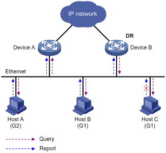

图1-1 IGMP查询响应示意图
如图1-1所示,假设Host B与Host C想要收到发往组播组G1的组播数据,而Host A想要收到发往组播组G2的组播数据,那么主机加入组播组以及IGMP查询器(Device B)维护组播组成员关系的基本过程如下:
(1)     主机会主动向其要加入的组播组发送IGMP成员关系报告报文以声明加入,而不必等待IGMP查询器发来的IGMP查询报文;
(2)     IGMP查询器周期性地以组播方式向本地网段内的所有主机与设备发送IGMP查询报文(目的地址为224.0.0.1);
(3)     在收到该查询报文后,关注G1的Host B与Host C其中之一(这取决于谁的延迟定时器先超时)——譬如Host B会首先以组播方式向G1发送IGMP成员关系报告报文,以宣告其属于G1。由于本地网段中的所有主机和设备都能收到Host B发往G1的报告报文,因此当Host C收到该报告报文后,将不再发送同样针对G1的报告报文,因为IGMP设备(Device A和Device B)已知道本地网段中有对G1感兴趣的主机了。这个机制称为主机上的IGMP成员关系报告抑制机制,该机制有助于减少本地网段的信息流量;
(4)     与此同时,由于Host A关注的是G2,所以它仍将以组播方式向G2发送报告报文,以宣告其属于G2;
(5)     经过以上的查询和响应过程,IGMP设备了解到本地网段中有G1和G2的成员,于是由组播路由协议(如PIM)生成(*,G1)和(*,G2)组播转发项作为组播数据的转发依据,其中的“*”代表任意组播源;
(6)     当由组播源发往G1或G2的组播数据经过组播路由到达IGMP设备时,由于IGMP设备上存在(*,G1)和(*,G2)组播转发项,于是将该组播数据转发到本地网段,接收者主机便能收到该组播数据了。

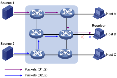

如图1-2所示,网络中存在Source 1(S1)和Source 2(S2)两个组播源,均向组播组G发送组播报文。Host B仅对从Source 1发往G的信息感兴趣,而对来自Source 2的信息没有兴趣。
图1-2 指定源组的组播流路经
如果主机与设备之间运行的是IGMPv1或IGMPv2,Host B加入组播组G时无法对组播源进行选择,因此无论Host B是否需要,来自Source 1和Source 2的组播信息都将传递给Host B。
当主机与设备之间运行了IGMPv3之后,Host B就可以要求只接收来自Source 1、发往G的组播信息(S1,G),或要求拒绝来自Source 2、发往G的组播信息(S2,G),这样就只有来自Source 1的组播信息才能传递给Host B了。

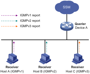

IGMP SSM Mapping通过在设备上配置SSM静态映射规则,从而为运行IGMPv1或IGMPv2的接收者主机提供对SSM模型的支持。
SSM模型要求在接收者主机所在的网段,设备能够了解主机加入组播组时所指定的组播源。如果接收者主机上运行的是IGMPv3,则可以在IGMPv3的报告报文中直接指定组播源的地址;如果某些接收者主机只能运行IGMPv1或IGMPv2,则在IGMPv1或IGMPv2的报告报文中无法指定组播源的地址。这种情况下需要通过在设备上配置IGMP SSM Mapping规则,将IGMPv1或IGMPv2报告报文中所包含的(*,G)信息映射为(G,INCLUDE,(S1,S2...))信息。
图1-3 IGMP SSM Mapping组网图
在如图1-3所示的SSM网络中,Host A、Host B和Host C上分别运行IGMPv1、IGMPv2和IGMPv3。在不允许将Host A和Host B升级为IGMPv3的情况下,若要为Host A和Host B也提供SSM组播服务,则需在Device A上配置IGMP SSM Mapping规则。
配置完成后,当Device A收到来自主机的IGMPv1或IGMPv2报告报文时,首先检查该报文中所携带的组播组地址G,然后根据检查结果的不同分别进行处理:
·     如果G不在SSM组地址范围内,则提供ASM组播服务。
·     如果G在SSM组地址范围内且Device A上没有G对应的IGMP SSM Mapping规则,则无法提供SSM组播服务,丢弃该报文。
·     如果G在SSM组地址范围内但Device A上有G对应的IGMP SSM Mapping规则,则依据规则将报告报文中所包含的(*,G)信息映射为(G,INCLUDE,(S1,S2...))信息,可以提供SSM组播服务。

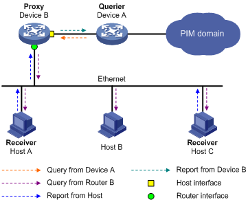

1.1.6  IGMP代理
在如图1-4所示的一些简单网络拓扑中,诸如Device B之类的边缘设备上并不需要运行PIM等复杂的组播路由协议,可以通过在这些设备上配置IGMP代理功能,使其在上游的IGMP查询器和下游的接收者主机之间充当代理者:
·     对于IGMP查询器来说,IGMP代理设备的行为就像一台主机。
·     对于主机来说,IGMP代理设备的行为就像一台IGMP查询器。
图1-4 IGMP代理组网图
为了便于理解,IGMP代理中定义了两种类型的接口:
·     主机接口:面向组播分发树树根方向的接口,执行IGMP协议的主机行为。由于此接口上需开启IGMP代理功能,因此也称为代理接口。
·     路由器接口:面向组播分发树树叶方向的接口,执行IGMP协议的路由器行为。在此接口上需使能并配置IGMP。
IGMP代理设备上维护着一个组成员关系数据库,记录所有路由器接口维护的组成员关系。主机接口和路由器接口正是依据这个数据库来执行相应的行为:
·     主机接口收到查询报文后根据当前的组成员关系来响应报告报文,或者当组成员关系改变时发送报告报文或离开报文。
·     路由器接口参与下游查询器的选举,发送查询报文,并根据主机发来的报告报文维护组成员关系。

在IGMP代理设备上,请先根据网络拓扑确定其路由器接口和主机接口,然后在路由器接口上使能并配置IGMP。
1.9.2  开启IGMP代理功能
1. 配置限制和指导
请在IGMP代理设备的主机接口上开启IGMP代理功能,且需要注意的是:
·     一个接口上如果同时开启IGMP代理功能和IGMP协议,IGMP协议将不会生效。在已开启IGMP代理功能的接口上配置其它IGMP命令时,只有igmp version命令会生效。
·     如果在一台设备上同时开启IGMP代理功能和组播路由协议(如PIM和MSDP),组播路由协议将不会生效。而由于IGMPv1查询器要由PIM选出的DR来充当,因此若IGMP代理设备的路由器接口运行IGMPv1,则该接口将无法成为DR,从而无法充当IGMP查询器,此时为使该接口下的主机能够接收组播数据,需在该接口上开启非查询器转发功能。
2. 配置步骤
(1)     进入系统视图。
(2)     进入接口视图。
(3)     开启IGMP代理功能。
igmp proxy enable
缺省情况下,IGMP代理功能处于关闭状态。
1.9.3  配置非查询器转发功能
1. 功能简介
组播数据通常只被查询器转发,非查询器不具备组播转发能力,这样可避免组播数据被重复转发。但如果IGMP代理设备的路由器接口未能当选查询器,应在该接口上开启非查询器转发功能,否则下游主机将无法收到组播数据。
2. 配置限制和指导
在共享网段内存在多台IGMP代理设备的情况下,如果其中一台IGMP代理设备的路由器接口已当选为查询器,不应再在其它IGMP代理设备的路由器接口上开启非查询器转发功能,否则该网段将收到多份重复的组播数据。
3. 配置步骤
(1)     进入系统视图。
(2)     进入接口视图。
(3)     开启非查询器转发功能。
igmp proxy forwarding
缺省情况下,非查询器转发功能处于关闭状态。

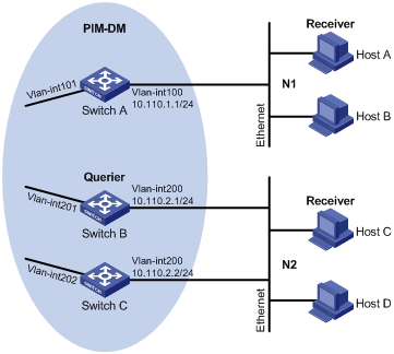

1. 组网需求
·     网络中运行OSPF和PIM-DM,接收者通过组播方式接收视频点播信息,不同组织的接收者组成末梢网络N1和N2,Host A与Host C分别为N1和N2中的组播信息接收者。
·     Switch A通过Vlan-interface100连接N1,通过Vlan-interface101连接PIM网络中的其它设备。
·     Switch B与Switch C分别通过各自的Vlan-interface200连接N2,并分别通过Vlan-interface201和Vlan-interface202连接PIM网络中的其它设备。
·     Switch A与N1之间运行IGMPv2,Switch A为IGMP查询器;Switch B、Switch C与N2之间也分别运行IGMPv2,且由于Switch B的接口IP地址较小,因此由其充当IGMP查询器。
·     通过配置,使N1中的主机只能加入组播组224.1.1.1,而对N2中的主机则无任何限制。
2. 组网图
图1-5 IGMP基本功能配置组网图
3. 配置步骤
(1)     配置IP地址和单播路由协议
请按照图1-5配置各接口的IP地址和子网掩码,并在PIM-DM域内的各交换机上配置OSPF协议,具体配置过程略。
(2)     使能IP组播路由,并使能PIM-DM和IGMP
# 在Switch A上使能IP组播路由,在接口Vlan-interface101上使能PIM-DM,并在接口Vlan-interface100上使能IGMP。
<SwitchA> system-view
[SwitchA] multicast routing
[SwitchA-mrib] quit
[SwitchA-Vlan-interface100] igmp enable
[SwitchA] interface vlan-interface 101
[SwitchA-Vlan-interface101] pim dm
[SwitchA-Vlan-interface101] quit
# 在Switch B上使能IP组播路由,在接口Vlan-interface201上使能PIM-DM,并在接口Vlan-interface200上使能IGMP。
<SwitchB> system-view
[SwitchB] multicast routing
[SwitchB-mrib] quit
[SwitchB] interface vlan-interface 200
[SwitchB-Vlan-interface200] igmp enable
[SwitchB-Vlan-interface200] quit
[SwitchB] interface vlan-interface 201
[SwitchB-Vlan-interface201] pim dm
[SwitchB-Vlan-interface201] quit
# 在Switch C上使能IP组播路由,在接口Vlan-interface202上使能PIM-DM,并在接口Vlan-interface200上使能IGMP。
<SwitchC> system-view
[SwitchC] multicast routing
[SwitchC-mrib] quit
[SwitchC] interface vlan-interface 200
[SwitchC-Vlan-interface200] igmp enable
[SwitchC-Vlan-interface200] quit
[SwitchC] interface vlan-interface 202
[SwitchC-Vlan-interface202] pim dm
[SwitchC-Vlan-interface202] quit
(3)     配置组播组过滤器
# 在Switch A上限定接口Vlan-interface100下的主机只能加入组播组224.1.1.1。
[SwitchA] acl basic 2001
[SwitchA-acl-ipv4-basic-2001] rule permit source 224.1.1.1 0
[SwitchA-acl-ipv4-basic-2001] quit
[SwitchA-Vlan-interface100] igmp group-policy 2001
4. 验证配置
# 在Switch B上显示接口Vlan-interface200上IGMP配置和运行的信息。
[SwitchB] display igmp interface vlan-interface 200
 Vlan-interface200(10.110.2.1):
   IGMP is enabled.
   IGMP version: 2
   Query interval for IGMP: 125s
   Other querier present time for IGMP: 255s
   Maximum query response time for IGMP: 10s
   Querier for IGMP: 10.110.2.1 (This router)
  IGMP groups reported in total: 1
1.13.2  IGMP SSM Mapping配置举例

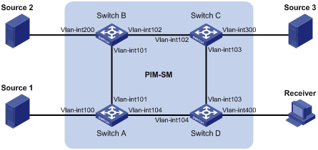

1. 组网需求
·     运行OSPF协议的PIM-SM网络中采用SSM方式提供组播服务,SSM组播组的范围为232.1.1.0/24。
·     Switch D的接口Vlan-interface400上运行IGMPv3,接收者主机上运行IGMPv2,且不能升级至IGMPv3,因此该主机在加入组播组时无法指定组播源。
·     Source 1、Source 2和Source 3都向SSM组范围内的组播组发送组播数据,要求通过在Switch D上配置IGMP SSM Mapping规则,使接收者主机只能接收来自Source 1和Source 3的组播数据。
2. 组网图
图1-6 IGMP SSM Mapping配置组网图
设备
接口
IP地址
设备
接口
IP地址
Source 1
133.133.1.1/24
Source 3
133.133.3.1/24
Source 2
133.133.2.1/24
Receiver
133.133.4.1/24
Switch A
Vlan-int100
133.133.1.2/24
Switch C
Vlan-int300
133.133.3.2/24
Vlan-int101
192.168.1.1/24
Vlan-int103
192.168.3.1/24
Vlan-int104
192.168.4.2/24
Vlan-int102
192.168.2.2/24
Switch B
Vlan-int200
133.133.2.2/24
Switch D
Vlan-int400
133.133.4.2/24
Vlan-int101
192.168.1.2/24
Vlan-int103
192.168.3.2/24
Vlan-int102
192.168.2.1/24
Vlan-int104
192.168.4.1/24
3. 配置步骤
(1)     配置IP地址和单播路由协议
请按照图1-6配置各接口的IP地址和子网掩码,并在PIM-SM域内的各交换机上配置OSPF协议,具体配置过程略。
(2)     使能IP组播路由,并使能PIM-SM和IGMP
# 在Switch D上使能IP组播路由,在主机侧接口Vlan-interface400上使能IGMP,配置IGMP版本为3;并在其它接口上使能PIM-SM。
<SwitchD> system-view
[SwitchD] multicast routing
[SwitchD-mrib] quit
[SwitchD] interface vlan-interface 400
[SwitchD-Vlan-interface400] igmp enable
[SwitchD-Vlan-interface400] igmp version 3
[SwitchD-Vlan-interface400] quit
[SwitchD] interface vlan-interface 103
[SwitchD-Vlan-interface103] pim sm
[SwitchD-Vlan-interface103] quit
[SwitchD] interface vlan-interface 104
[SwitchD-Vlan-interface104] pim sm
[SwitchD-Vlan-interface104] quit
# 在Switch A上使能IP组播路由,并在各接口上使能PIM-SM。
[SwitchA-mrib] quit
[SwitchA-Vlan-interface100] pim sm
[SwitchA-Vlan-interface101] pim sm
[SwitchA] interface vlan-interface 104
[SwitchA-Vlan-interface104] pim sm
[SwitchA-Vlan-interface104] quit
Switch B和Switch C的配置与Switch A相似,配置过程略。
(3)     配置SSM组播组的地址范围
# 在Switch D上配置SSM组播组地址范围为232.1.1.0/24。
[SwitchD] acl basic 2000
[SwitchD-acl-ipv4-basic-2000] rule permit source 232.1.1.0 0.0.0.255
[SwitchD-acl-ipv4-basic-2000] quit
[SwitchD] pim
[SwitchD-pim] ssm-policy 2000
[SwitchD-pim] quit
Switch A、Switch B和Switch C的配置与Switch D相似,配置过程略。
(4)     配置IGMP SSM Mapping规则
# 在Switch D上配置IGMP SSM Mapping规则。
[SwitchD] igmp
[SwitchD-igmp] ssm-mapping 133.133.1.1 2000
[SwitchD-igmp] ssm-mapping 133.133.3.1 2000
[SwitchD-igmp] quit
4. 验证配置
# 显示Switch D上组播组232.1.1.1对应的IGMP SSM Mapping规则。
[SwitchD] display igmp ssm-mapping 232.1.1.1
 Group: 232.1.1.1
 Source list:
        133.133.1.1
        133.133.3.1
# 显示Switch D上依据IGMP SSM Mapping规则创建的IGMP组播组信息。
[SwitchD] display igmp group
IGMP groups in total: 1
 Vlan-interface400(133.133.4.2):
   Group address   Last reporter   Uptime      Expires
   232.1.1.1       133.133.4.1     00:02:04    off
# 查看Switch D上PIM路由表的内容。
[SwitchD] display pim routing-table
 Total 0 (*, G) entry; 2 (S, G) entry
 (133.133.1.1, 232.1.1.1)
     Protocol: pim-ssm, Flag:
     UpTime: 00:13:25
     Upstream interface: Vlan-interface104
         Upstream neighbor: 192.168.4.2
         RPF prime neighbor: 192.168.4.2
     Downstream interface(s) information:
     Total number of downstreams: 1
         1: Vlan-interface400
             Protocol: igmp, UpTime: 00:13:25, Expires: -
 (133.133.3.1, 232.1.1.1)
     UpTime: 00:13:25
     Upstream interface: Vlan-interface103
         Upstream neighbor: 192.168.3.1
         RPF prime neighbor: 192.168.3.1

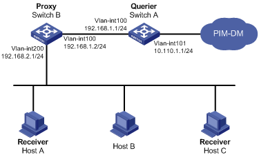

1. 组网需求
·     核心网络中运行PIM-DM,末梢网络中的接收者Host A和Host C通过组播组224.1.1.1点播视频节目。
·     要求通过在Switch B上配置IGMP代理,使其在不运行PIM-DM的情况下实现组成员关系的维护和组播数据的正常转发。
2. 组网图
图1-7 IGMP代理配置组网图
3. 配置步骤
(1)     配置IP地址
请按照图1-7配置各接口的IP地址和子网掩码,具体配置过程略。
(2)     使能IP组播路由,并使能PIM-DM、IGMP和IGMP代理
[SwitchA-mrib] quit
# 在Switch B上使能IP组播路由,在接口Vlan-interface100上使能IGMP代理,并在接口Vlan-interface200上使能IGMP。
[SwitchB-mrib] quit
[SwitchB-Vlan-interface100] igmp proxy enable
4. 验证配置
# 在Switch B上显示IGMP代理记录的所有组播组信息。
[SwitchB] display igmp proxy group
IGMP proxy group records in total: 1
 Vlan-interface100(192.168.1.2):
   Group address      Member state      Expires
   224.1.1.1          Delay             00:00:02
