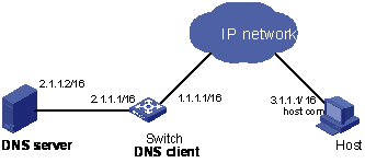

图1-1 动态DNS
用户程序、DNS客户端及域名服务器的关系如图1-1所示,其中解析器和缓存构成DNS客户端。用户程序、DNS客户端在同一台设备上,而DNS客户端和服务器一般分布在两台设备上。
