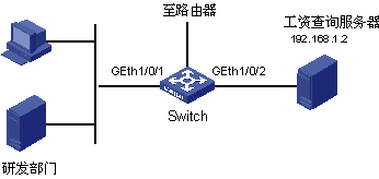

1.5.1  通过源IP对Telnet登录用户进行控制配置举例
1. 组网需求
通过源IP地址对Telnet登录用户进行控制,仅允许IP地址为10.110.100.52的Telnet用户登录到交换机。
2. 组网图
图1-1 通过源IP对Telnet登录用户进行控制组网图
3. 配置步骤
# 定义基本ACL 2000。
<H3C> system-view
[H3C] acl number 2000 match-order config
[H3C-acl-basic-2000] rule 1 permit source 10.110.100.52 0
[H3C-acl-basic-2000] quit
# 在VTY用户界面引用基本ACL 2000,对Telnet登录用户进行控制。
[H3C] user-interface vty 0 4
[H3C-ui-vty0-4] acl 2000 inbound

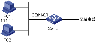

1.5.2  通过源IP对WEB登录用户进行控制配置举例
1. 组网需求
通过源IP地址对WEB登录用户进行控制,仅允许IP地址为10.110.100.46的WEB用户通过HTTP方式访问交换机。
2. 组网图
图1-2 通过源IP对WEB登录用户进行控制组网图
3. 配置步骤
# 定义基本ACL 2001。
<H3C> system-view
[H3C] acl number 2001 match-order config
[H3C-acl-basic-2001] rule 1 permit source 10.110.100.46 0
[H3C-acl-basic-2001] quit
# 配置WEB服务器引用基本ACL 2001,对WEB登录用户进行控制。
[H3C] ip http acl 2001
