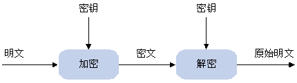

加密和解密过程中使用的一组变换规则称为算法。未加密的信息称为明文,加密后的信息称为密文。加密和解密都是在密钥的控制下进行的。密钥是一组特定的字符串,是控制明文和密文变换的唯一参数,起到“钥匙”的作用。通过加密变换操作,可以将明文变换为密文,通过解密变换操作,将密文恢复为明文。如图1-1所示。
图1-1 加密和解密变换关系

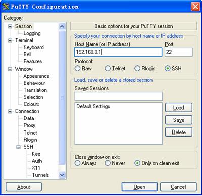

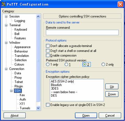

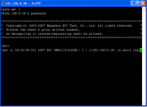

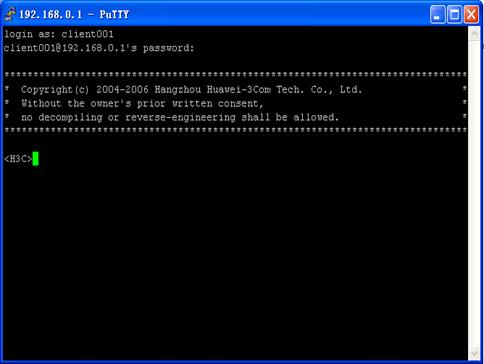

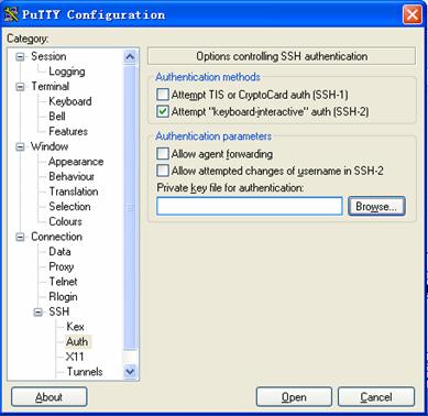

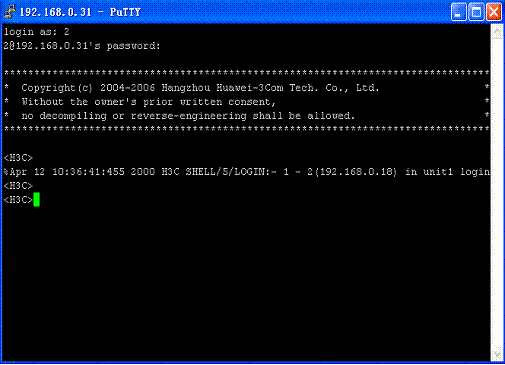

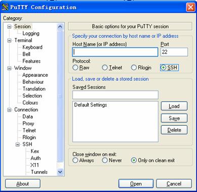

1.3.2  采用SSH客户端软件时的配置
SSH客户端软件有很多,例如PuTTY、OpenSSH等。SSH客户端要与服务器建立连接,需要做如下配置:
表1-17 采用客户端软件时的配置任务简介
配置任务
说明
详细配置
生成客户端密钥
l      当采用Password认证方式时,不选
l      当采用公钥认证方式时,必选
1.3.2  1.
指定服务器IP地址
必选
1.3.2  2.
选择远程连接协议为SSH
必选
1.3.2  3.
选择SSH版本
必选
1.3.2  4.
以RSA或DSA方式打开SSH连接
l      当采用公钥认证方式时,必选
1.3.2  5.
以口令方式打开SSH连接
l      当采用Password认证方式时,必选
l      当采用公钥认证方式时,不选
1.3.2  6.
&  说明:
l      选择远程连接协议为SSH。通常客户端可以支持多种远程连接协议,如Telnet、Rlogin、SSH等。要建立SSH连接,必须选择远程连接协议为SSH。
l      选择SSH版本。由于设备目前支持的版本是SSH服务器2.0版本,客户端可以选择2.0或2.0以下版本。
l      指定私钥文件。如果在服务器端配置了SSH用户采用公钥认证,并为SSH用户指定了公钥,就必须在客户端指定与公钥对应的私钥文件。RSA或DSA密钥对是由客户端软件附带的工具生成的。
下面以客户端软件PuTTY、PuTTYGen和SSHKEY为例,说明SSH客户端的配置方法。

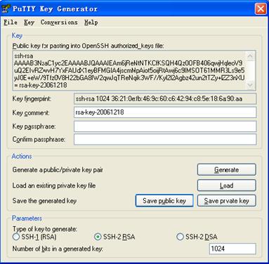

1. 生成客户端密钥
运行PuTTYGen.exe,选择要生成的密钥对。在参数栏中选择“SSH-2 RSA”或“SSH-2 DSA”,点击<Generate>,产生客户端密钥对。
图1-2 生成客户端密钥(1)
在产生密钥对的过程中需不停的移动鼠标,鼠标移动仅限于下图蓝色框中除绿色标记进程条外的地方,否则进程条的显示会不动,密钥对将停止产生,见图1-3。
图1-3 生成客户端密钥(2)
密钥对产生后,点击<save public key>,输入存储公钥的文件名public,点击保存。
图1-4 生成客户端密钥(3)
同理,点击<save private key>存储私钥,弹出警告框,提醒是否保存没做任何保护措施的私钥,点击<Yes>,输入私钥文件名即可,此处为private,点击保存。

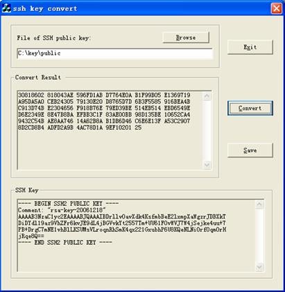

运行SSHKEY.exe,点击<Browse>,选择公钥文件public。然后点击<Convert>,即可生成PKCS编码格式的RSA公钥数据。
图1-6 生成客户端密钥(5)
2. 指定服务器IP地址
打开PuTTY.exe程序,出现如下客户端配置界面。
图1-7 SSH客户端配置界面(1)
在“Host Name(or IP address)”文本框中输入SSH服务器的IP地址(要求SSH服务器的IP地址与SSH客户端主机的路由可达)。
3. 选择远程连接协议为SSH
如图1-7,在“Protocol”选择栏中选择“SSH”。
4. 选择SSH版本
单击SSH客户端配置界面左边目录树(“Category”)中的连接协议(“Connection”)中的“SSH”,出现如图1-8的界面。
图1-8 SSH客户端配置界面(2)
在“Protocol options”区域中,选择“Preferred SSH protocol version”参数的值为2。
&  说明:
对于有些SSH客户端软件,只有在选择SSH1版本才支持DES算法,选择SSH2版本则不支持DES算法。PuTTY客户端软件在选择了DES后,可以在SSH2版本中支持DES算法协商。
5. 设置以公钥认证方式建立SSH连接
如果用户需要公钥认证,就必须指定相应的私钥文件。如果用户只需要密码认证,则不需要指定相应的私钥文件。
如图1-8,单击“SSH”下面的“Auth”(认证),出现如图1-9的界面。
图1-9 SSH客户端配置界面(3)

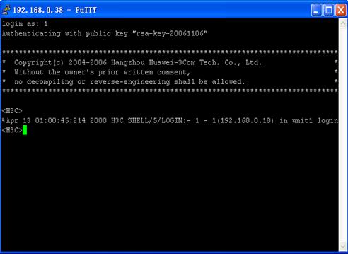

单击<Browse…>按钮,弹出文件选择窗口。选择私钥文件,并点击<Open>按钮即可。随后出现如图1-10所示的SSH客户端界面,如果连接正常则会提示用户输入用户名。认证成功后,即可登录到服务器端。
图1-10 SSH客户端界面(1)
6. 设置以口令方式建立SSH连接
(1)        在图1-8中,单击<Open>按钮,出现如图1-11所示的SSH客户端界面,如果连接正常则会提示用户输入用户名及密码。
图1-11 SSH客户端界面(2)
(2)        输入正确的用户名和密码,即可成功进行SSH登录连接。

(1)        打开PuTTY.exe程序,出现如下客户端配置界面。
图1-13 SSH客户端配置界面
在“Host Name(or IP address)”文本框中输入SSH服务器的IP地址。
(2)        在图1-13中,单击<Open>按钮,出现如图1-14所示的SSH客户端界面,如果连接正常则会提示用户输入用户名client001,密码abc。认证成功后,即可登录到服务器端。
图1-14 SSH客户端界面

# 生成密钥对(以PuTTYGen为例)。
运行PuTTYGen.exe,选择要生成的密钥对。此处参数栏选择“SSH2(RSA)”,点击<Generate>,产生客户端密钥对。
图1-16 生成客户端密钥(1)
&  注意:
在产生密钥对的过程中需不停的移动鼠标,鼠标移动仅限于下图蓝色框中除绿色标记进程条外的地方,否则进程条的显示会不动,密钥对将停止产生,见图1-17。
图1-17 生成客户端密钥(2)
图1-18 生成客户端密钥(3)

(2)        单击“SSH”下面的“Auth”(认证),出现如图1-21的界面。
图1-21 SSH客户端配置界面(2)
单击<Browse…>按钮,弹出文件选择窗口。选择与配置到服务器端的公钥对应的私钥文件,并确定即可。
(3)        如图1-21,单击<Open>按钮,出现如图1-22所示的SSH客户端界面,如果连接正常则会提示用户输入用户名client001。认证成功后,即可登录到服务器端。
图1-22 SSH客户端界面

[H3C] ssh2 10.165.87.136 identity-key dsa
Username: client001
Trying 10.165.87.136 ...
Press CTRL+K to abort
Connected to 10.165.87.136 ...
* Copyright(c) 2004-2007 Hangzhou H3C Tech. Co., Ltd. All rights reserved. *
* Without the owner's prior written consent,                              *
* no decompiling or reverse-engineering shall be allowed.                 *
<H3C>
