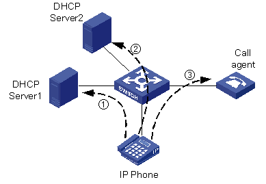

图1-1 IP电话典型组网示意图
如图1-1所示,IP电话需要通过与DHCP服务器和网络呼叫处理器配合,建立语音数据的发送路径。如图所示,IP电话从上电开机到具备向外界传输语音数据的能力,需要经历以下三个步骤:
(1)        IP电话上电后,会发出untag的DHCP请求报文,报文中除包含请求自身IP的内容外,还会在Option184字段中包含四个特殊的请求信息。此untag报文将在接收端口缺省VLAN内进行广播,位于缺省VLAN内的DHCP Server1接收到该报文后,将回复给IP电话相应的信息:

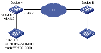

2. 组网图
图1-2 配置自动模式下Voice VLAN组网图
