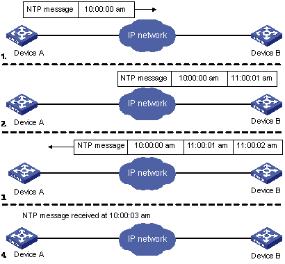

NTP的基本工作原理如图1-1所示。
以太网交换机A(Device A)和以太网交换机B(Device B)通过以太网端口相连,它们都有自己独立的系统时钟,需要通过NTP实现各自系统时钟的自动同步。为便于理解,作如下假设:
l
在Device A和Device B的系统时钟同步之前,Device A的时钟设定为10:00:00am,Device B的时钟设定为11:00:00am。
l
把Device B作为NTP时间服务器,即Device A将使自己的时钟与Device B的时钟同步。
l
数据包在Device A和Device B之间单向传输所需要的时间为1秒。
图1-1 NTP基本原理图
系统时钟同步的工作过程如下:
l
Device A发送一个NTP消息包给Device B,该消息包带有它离开Device A时的时间戳,该时间戳为10:00:00am(T1)。
l
当此NTP消息包到达Device B时,Device B加上自己的时间戳,该时间戳为11:00:01am(T2)。
l
当此NTP消息包离开Device B时,Device B再加上自己的时间戳,该时间戳为11:00:02am(T3)。
l
当Device A接收到该响应消息包时,加上一个新的时间戳,该时间戳为10:00:03am(T4)。
至此,Device A已经拥有足够的信息来计算两个重要的参数:
l
NTP消息来回一个周期的时延Delay=(T4-T1)-(T3-T2)。
l
Device A相对Device B的时间差offset=((T2-T1)+(T3-T4))/2。
这样,Device A就能够根据这些信息来设定自己的时钟,使之与Device B的时钟同步。
以上内容只是对NTP工作原理的粗略描述,详细内容请参阅RFC1305。

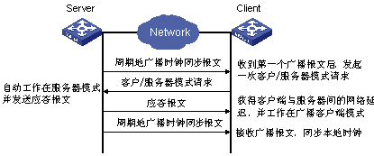

图1-2 服务器/客户端模式
主动对等体先发出时钟同步报文,其对等体自动工作在被动对等体模式。
如果对等体双方都有参考时钟,则以层数小的时钟为准。

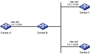

l
Device A是支持本地时钟作为主时钟的交换机,并已设置本地时钟作为NTP主时钟,层数为2。
l
Device B是一台S5100-SI/EI以太网交换机,以Device A作为时间服务器。
l
配置Device B工作于客户端模式,则Device A将自动工作于服务器模式。
图1-6 NTP服务器/客户端模式配置组网图
以下配置都是在Device B上进行。

l
l
Device C是一台S5100-SI/EI以太网交换机,以Device A作为时间服务器,此时Device A自动工作于服务器模式。
l
Device B是支持本地时钟作为主时钟的交换机,并设置本地时钟作为NTP主时钟,层数为1。设置Device B将Device C设为对等体。
图1-7 NTP对等体模式配置组网图
(1)
配置Device C
# 设置Device A为时间服务器。
<DeviceC> system-view
[DeviceC] ntp-service unicast-server 3.0.1.31
(2)
配置Device B(Device C向Device A同步后)
# 进入系统视图。
<DeviceB> system-view
# 设置Device C为对等体。
[DeviceB] ntp-service unicast-peer 3.0.1.33
以上配置将Device C和Device B配置为对等体,Device B处于主动对等体模式,Device C处于被动对等体模式。由于Device B本地时钟的层数为1,而Device C的层数为3,所以Device C向Device B同步时钟。

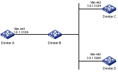

Total associations : 2

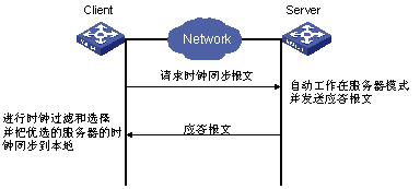

l
Device C是支持本地时钟作为主时钟的交换机,并设置本地时钟作为NTP主时钟,层数为2。设置Device C工作于广播服务器模式,由Vlan-interface2向外发送广播消息包。
l
Device A和Device D是两台S5100-SI/EI以太网交换机。设置Device A和Device D工作于广播客户端模式,分别从各自的Vlan-interface2监听广播消息。
图1-8 NTP广播模式配置组网图
(1)
配置Device C
# 进入系统视图。
# 设置为广播服务器,从Vlan-interface2发送广播消息包。
[DeviceC] interface Vlan-interface 2
[DeviceC-Vlan-interface2] ntp-service broadcast-server
(2)
配置Device A(在Device D上做同样配置)
# 进入系统视图。
<DeviceA> system-view
# 设置为广播客户端,从Vlan-interface2监听广播消息。
[DeviceA] interface Vlan-interface 2
[DeviceA-Vlan-interface2] ntp-service broadcast-client
以上配置将Device A和Device D配置为从Vlan-interface2监听广播消息,而Device C从Vlan-interface2发送广播消息包。由于Device A与Device C不在相同的网段,所以接收不到Device C发出的广播包,而Device D接收到Device C发出的广播包后与其同步时钟。

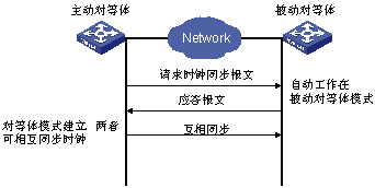

l
Device C是支持本地时钟作为主时钟的交换机,并设置本地时钟作为NTP主时钟,层数为2。设置Device C工作于组播服务器模式,从Vlan-interface2向外发送组播消息包。
l
Device A和Device D是两台S5100-SI/EI以太网交换机。设置Device A和Device D工作于组播客户端模式,分别从各自的Vlan-interface2监听组播消息。
图1-9 NTP组播模式配置组网图
(1)
配置Device C
# 进入系统视图。
# 设置Device C为组播服务器, 从Vlan-interface2发送组播消息包。
[DeviceC-Vlan-interface2] ntp-service multicast-server
(2)
# 进入系统视图。
# 设置Device A为组播客户端,从Vlan-interface2监听组播消息。
[DeviceA-Vlan-interface2] ntp-service multicast-client
以上配置将Device A和Device D配置为从Vlan-interface2监听组播消息,而Device C从Vlan-interface2发送组播消息包。由于Device A与Device C不在同一网段,所以Device A收不到Device C发出的组播包,而Device D接收到Device C发出的组播包后与其同步时钟。

l
Device A是支持本地时钟作为主时钟的交换机,并设置本地时钟作为NTP主时钟,层数为2。
l
Device B是一台S5100-SI/EI以太网交换机,以Device A作为时间服务器,将自己设置为客户端模式,此时Device A将自动工作于服务器模式。
l
在Device A和Device B之间配置NTP验证。
图1-10 带身份验证的NTP服务器/客户端模式配置组网图
(1)
配置Device B
# 进入系统视图。
# 设置Device A为时间服务器。
[DeviceB] ntp-service unicast-server 1.0.1.11
# 开启NTP验证功能。
[DeviceB] ntp-service authentication enable
# 设置编号为42的MD5密钥,内容为“aNiceKey”。
[DeviceB] ntp-service authentication-keyid 42 authentication-mode md5 aNiceKey
# 指定42号密钥为可信密钥。
[DeviceB] ntp-service reliable authentication-keyid 42
[DeviceB] ntp-service unicast-server 1.0.1.11 authentication-keyid 42
以上配置将Device B向Device A进行时间同步,但由于Device A没有开启NTP身份验证,所以Device B还是无法向Device A同步时钟。
