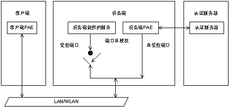

1.1.1  802.1x的体系结构
使用802.1x的系统为典型的Client/Server体系结构,包括三个实体:Supplicant System(客户端)、Authenticator System(设备端)以及Authentication Server System(认证服务器),如下图所示。
图1-1 802.1x认证系统的体系结构
l              客户端是位于局域网段一端的一个实体,由连接到该链接另一端的设备端对其进行认证。客户端一般为一个用户终端设备,用户通过启动客户端软件发起802.1x认证。客户端软件必须支持EAPOL(EAP over LANs,局域网上的EAP)协议。
l              设备端是位于局域网段一端的一个实体,用于对连接到该链接另一端的实体进行认证。设备端通常为支持802.1x协议的网络设备(如H3C系列交换机),它为客户端提供接入局域网的端口,该端口可以是物理端口,也可以是逻辑端口。
l              认证服务器是为设备端提供认证服务的实体。认证服务器用于实现用户的认证、授权和计费,通常为RADIUS服务器。该服务器可以存储用户的相关信息,例如用户的账号、密码以及用户所属的VLAN、优先级、用户的访问控制列表等。
三个实体涉及如下四个基本概念:端口PAE、受控端口、受控方向和端口受控方式。
1. PAE(Port Access Entity,端口访问实体)
PAE是认证机制中负责执行算法和协议操作的实体。
l              设备端PAE利用认证服务器对需要接入局域网的客户端执行认证,并根据认证结果相应地控制受控端口的授权/非授权状态。
l              客户端PAE负责响应设备端的认证请求,向设备端提交用户的认证信息。客户端PAE也可以主动向设备端发送认证请求和下线请求。
2. 受控端口
设备端为客户端提供接入局域网的端口,这个端口被划分为两个虚端口:受控端口和非受控端口。
l              非受控端口始终处于双向连通状态,主要用来传递EAPOL协议帧,保证客户端始终能够发出或接受认证。
l              受控端口在授权状态下处于连通状态,用于传递业务报文;在非授权状态下处于断开状态,禁止传递任何报文。
l              受控端口和非受控端口是同一端口的两个部分;任何到达该端口的帧,在受控端口与非受控端口上均可见。

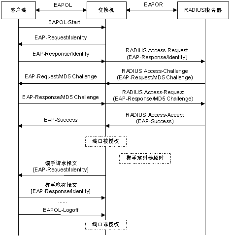

以下以EAP-MD5方式为例介绍基本业务流程,如图1-8所示。
图1-8 IEEE 802.1x认证系统的EAP中继方式业务流程
认证过程如下:
l              当用户有上网需求时打开802.1x客户端,输入已经申请、登记过的用户名和口令,发起连接请求(EAPOL-Start报文)。此时,客户端程序将发出请求认证的报文给交换机,开始启动一次认证过程。
l              交换机收到请求认证的数据帧后,将发出一个请求帧(EAP-Request/Identity报文)要求用户的客户端程序发送输入的用户名。
l              客户端程序响应交换机发出的请求,将用户名信息通过数据帧(EAP-Response/Identity报文)送给交换机。交换机将客户端送上来的数据帧经过封包处理后(RADIUS Access-Request报文)送给RADIUS服务器进行处理。
l              RADIUS服务器收到交换机转发的用户名信息后,将该信息与数据库中的用户名表相比对,找到该用户名对应的口令信息,用随机生成的一个加密字对它进行加密处理,同时也将此加密字通过RADIUS Access-Challenge报文传送给交换机,由交换机传给客户端程序。
l              客户端程序收到由交换机传来的加密字(EAP-Request/MD5 Challenge报文)后,用该加密字对口令部分进行加密处理(此种加密算法通常是不可逆的,生成EAP-Response/MD5 Challenge报文),并通过交换机传给RADIUS服务器。
l              RADIUS服务器将加密后的口令信息(RADIUS Access-Request报文)和自己经过加密运算后的口令信息进行对比,如果相同,则认为该用户为合法用户,反馈认证通过的消息(RADIUS Access-Accept报文和EAP-Success报文)。
l              交换机将端口状态改为授权状态,允许用户通过该端口访问网络。
l              客户端也可以发送EAPoL-Logoff报文给交换机,主动终止已认证状态,交换机将端口状态从授权状态改变成未授权状态。

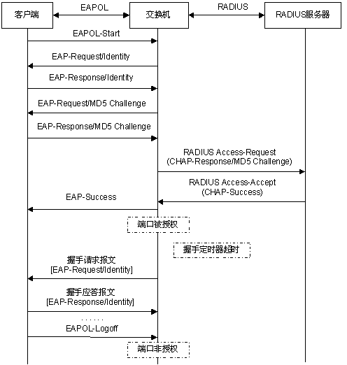

对于EAP终结方式,交换机与RADIUS服务器之间可以采用PAP或者CHAP认证方法。以下以CHAP认证方法为例介绍基本业务流程,如下图所示。
图1-9 IEEE 802.1x认证系统的EAP终结方式业务流程
EAP终结方式与EAP中继方式的认证流程相比,不同之处在于用来对用户口令信息进行加密处理的随机加密字由交换机生成,之后交换机会把用户名、随机加密字和客户端加密后的口令信息一起送给RADIUS服务器,进行相关的认证处理。

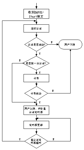

1.5.6  配置802.1x重认证功能
802.1x重认证是通过定时器或报文触发,对已经认证成功的用户进行一次重新认证。通过启用802.1x重认证功能,交换机可以定时检测用户的连接状况。当发现接入用户在一定时间内未响应重认证报文,则切断与该用户的连接。若用户希望再次连接,则必须通过客户端软件重新发起802.1x认证。
图1-11 802.1x重认证功能示意图
802.1x重认证流程如图1-12所示。
图1-12 802.1x重认证流程

l              RADIUS服务器触发交换机对接入用户的802.1x重认证:RADIUS服务器向交换机发送Termination-Action属性字段为1的Access-Accept报文,交换机收到此报文后会对接入的用户进行周期性的重新认证。
l              交换机上配置对接入用户的802.1x重认证:用户在交换机上启用802.1x重认证功能后,交换机则会对接入的用户进行周期性的重新认证。
&  说明:
在使用CAMS作为认证服务器时,由于CAMS只有对认证用户开始计费时才建立用户会话,当配置CAMS服务器对用户只认证不计费时,802.1x重认证将无法成功。因此,当要启用802.1x重认证时,不能在domain中配置accounting none。而其他服务器无此限制。

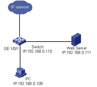

1. 组网需求
l              要求在各端口上对用户接入进行认证,以控制其访问Internet;接入控制模式要求是基于MAC地址的接入控制。
l              所有接入用户都属于一个缺省的域:example.com,该域最多可容纳30个用户;认证时,先进行RADIUS认证,如果RADIUS服务器没有响应再转而进行本地认证;计费时,如果RADIUS计费失败则切断用户连接使其下线;此外,接入时在用户名后不添加域名,正常连接时如果用户有超过20分钟流量持续小于2000Bytes的情况则切断其连接。
l              由两台RADIUS服务器组成的服务器组与交换机相连,其IP地址分别为10.11.1.1和10.11.1.2,前者作为主认证/备份计费服务器,后者作为备份认证/主计费服务器;设置系统与认证RADIUS服务器交互报文时的加密密码为“name”、与计费RADIUS服务器交互报文时的加密密码“money”,设置系统在向RADIUS服务器发送报文后5秒种内如果没有得到响应就向其重新发送报文,重复发送报文的次数总共为5次,设置系统每15分钟就向RADIUS服务器发送一次实时计费报文,指示系统从用户名中去除用户域名后再将之传给RADIUS服务器。
l              本地802.1x接入用户的用户名为localuser,密码为localpass,使用明文输入,闲置切断功能处于打开状态。
2. 组网图
图1-13 启动802.1x和RADIUS对接入用户进行AAA操作
3. 配置步骤
&  说明:
下述各配置步骤包含了大部分AAA/RADIUS协议配置命令,对这些命令的介绍,请参见“AAA操作手册”中的配置部分。此外,客户端和RADIUS服务器上的配置略。

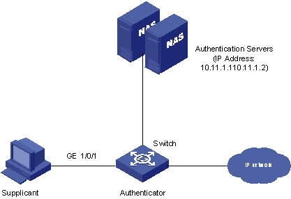

1. 组网需求
用户直接和交换机相连,交换机和Web服务器、外部网络相连。用户在未通过认证前,IE访问外部网络会被重定向至Web服务器,下载认证客户端,升级软件等。通过认证后,PC可以访问网络。
2. 组网图
图2-1 EAD快速部署配置举例组网图
3. 配置步骤
# 用户在使用EAD快速部署功能之前首先必须配置好Web服务器,也就是用户接入设备后,能够下载客户端的重定向服务器。
# 用户的PC的默认网关配置为与其直连的交换机VLAN所对应的IP地址。
# 配置重定向URL。
