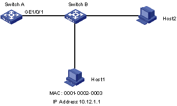

1. 组网需求
为了防止小区内有恶意用户盗用Host 1的IP地址,需要将Host 1的MAC地址和IP地址绑定到Switch A上的GigabitEthernet1/0/1端口。
2. 组网图
图2-1 端口绑定配置组网图
3. 配置步骤
配置Switch A。
# 进入系统视图。
<H3C> system-view
# 进入GigabitEthernet1/0/1端口视图。
[H3C] interface GigabitEthernet 1/0/1
# 将Host 1的MAC地址和IP地址绑定到GigabitEthernet1/0/1端口。
[H3C-GigabitEthernet1/0/1] am user-bind mac-addr 0001-0002-0003 ip-addr 10.12.1.1
