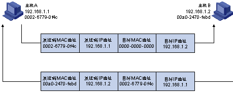

1.1.4  ARP地址解析过程
图1-2 ARP地址解析过程
假设主机A和B在同一个网段,主机A要向主机B发送信息。地址解析过程如下:
(1)        主机A首先查看自己的ARP表,确定其中是否包含有与主机B对应的ARP表项。如果找到了对应的MAC地址,则主机A直接利用ARP表中的MAC地址,对IP数据包进行帧封装,并将数据包发送给主机B。
(2)        如果主机A在ARP表中找不到对应的MAC地址,则将缓存该数据报文,然后以广播方式发送一个ARP请求报文。ARP请求报文中的发送端IP地址和发送端MAC地址为主机A的IP地址和MAC地址,目标IP地址和目标MAC地址为主机B的IP地址和全0的MAC地址。由于ARP请求报文以广播方式发送,该网段上的所有主机都可以接收到该请求,但只有被请求的主机(即主机B)会对该请求进行处理。
(3)        主机B比较自己的IP地址和ARP请求报文中的目标IP地址,当两者相同时进行如下处理:将ARP请求报文中的发送端(即主机A)的IP地址和MAC地址存入自己的ARP表中。之后以单播方式发送ARP响应报文给主机A,其中包含了自己的MAC地址。
(4)        主机A收到ARP响应报文后,将主机B的MAC地址加入到自己的ARP表中用于后续报文的转发,同时将IP数据包进行封装后发送出去。

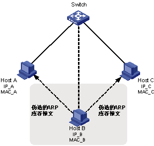

1. “中间人攻击”简介
按照ARP协议的设计,一个主机即使收到的ARP应答并非自身请求得到的,也会将其IP地址和MAC地址的对应关系添加到自身的ARP映射表中。这样可以减少网络上过多的ARP数据通信,但也为“ARP 欺骗”创造了条件。
如图1-3所示,Host A和Host C通过Switch进行通信。此时,如果有黑客(Host B)想探听Host A和Host C之间的通信,它可以分别给这两台主机发送伪造的ARP应答报文,使Host A和Host C用MAC_B更新自身ARP映射表中与对方IP地址相应的表项。此后,Host A 和Host C之间看似“直接”的通信,实际上都是通过黑客所在的主机间接进行的,即Host B担当了“中间人”的角色,可以对信息进行了窃取和篡改。这种攻击方式就称作“中间人(Man-In-The-Middle)攻击”。
图1-3 ARP“中间人”攻击示意图
