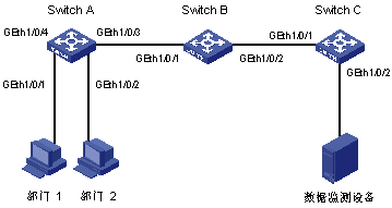

镜像是将指定端口的报文复制到镜像目的端口,镜像目的端口会接入数据检测设备,用户利用这些设备分析目的端口接收到的报文,进行网络监控和故障排除。
图1-1 镜像示意图

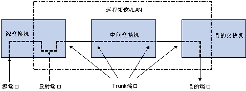

远程端口镜像突破了源端口和目的端口必须在同一台设备上的限制,使源端口和目的端口可以跨越网络中的多个设备,从而方便网络管理人员对远程设备上的流量进行监控。
为了实现远程端口镜像功能,需要定义一个特殊的VLAN,称之为远程镜像VLAN(Remote-probe VLAN)。所有被镜像的报文通过该VLAN从源交换机的反射口传递到目的交换机的镜像端口,实现在目的交换机上对源交换机端口收发的报文进行监控的功能。远程端口镜像的应用示意图如图1-2所示。
图1-2 远程端口镜像应用示意图
实现远程端口镜像功能的交换机分为三种:
l              源交换机:被监控的端口所在的交换机,负责将镜像流量复制到反射端口,然后通过远程镜像VLAN传输给中间交换机或目的交换机。
l              中间交换机:网络中处于源交换机和目的交换机之间的交换机,通过远程镜像VLAN把镜像流量传输给下一个中间交换机或目的交换机。如果源交换机与目的交换机直接相连,则不存在中间交换机。
l              目的交换机:远程镜像目的端口所在的交换机,将从远程镜像VLAN接收到的镜像流量通过镜像目的端口转发给监控设备。
各个交换机上参与镜像的端口如表1-1所示。
表1-1 交换机上参与镜像的端口
交换机
参与镜像的端口
作用
源交换机
源端口(Source Port)
被监控的端口,通过本地端口镜像把报文复制到指定的反射端口(Reflector port),源端口可以有多个
接收从被监控端口镜像的报文,将报文在远程镜像VLAN内广播
Trunk端口
将镜像报文发送到中间交换机或者目的交换机
中间交换机
Trunk端口
将镜像报文发送到目的交换机
中间交换机上需要配置两个Trunk端口,和两侧的设备相连
目的交换机
Trunk端口
接收远程镜像报文
镜像目的端口(Destination port)
接收从Trunk端口转发的报文,将报文发送至数据监测设备
  注意:
l      用户不能将缺省VLAN、管理VLAN或者动态VLAN配置为远程镜像VLAN。
l      建议用户将远程镜像VLAN中的设备互连端口都配置为Trunk端口,并且通过配置保证远程镜像VLAN内从源交换机到目的交换机的二层互通性。
l      建议用户不要为远程镜像VLAN配置三层接口,不要在远程镜像VLAN上运行其他协议报文,承载其他的业务报文,不要将远程镜像VLAN作为Voice VLAN、协议VLAN使用,否则可能会影响远程端口镜像功能。

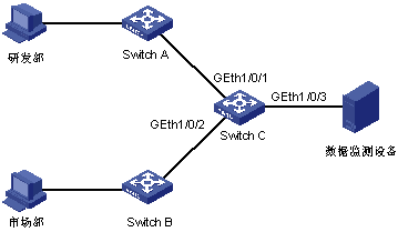

1.3.2  远程端口镜像配置举例
1. 组网需求
某公司内部通过交换机实现各部门之间的互连,网络环境描述如下:
l              Switch A、Switch B和Switch C都为S5100-EI系列以太网交换机(如果使用其他交换机,则交换机必须支持远程端口镜像功能,例如H3C S3600-EI系列以太网交换机);
l              部门1通过端口GigabitEthernet 1/0/1接入Switch A;
l              部门2通过端口GigabitEthernet 1/0/2接入Switch A;
l              Switch A的端口GigabitEthernet 1/0/3和Switch B的端口GigabitEthernet 1/0/1相连;
l              Switch B的端口GigabitEthernet 1/0/2和Switch C的端口GigabitEthernet 1/0/1相连;
l              数据监测设备连接在Switch C的GigabitEthernet 1/0/2端口上。
网络管理员希望通过数据监测设备对部门1和部门2发送的报文进行监控。
使用远程端口镜像功能实现该需求,进行如下配置:
l              Switch A充当源交换机,Switch B充当中间交换机,Switch C充当目的交换机;
l              在Switch A上配置远程源镜像组,定义VLAN 10为远程镜像VLAN,端口GigabitEthernet 1/0/1和GigabitEthernet 1/0/2为镜像源端口,端口GigabitEthernet 1/0/4为反射口;
l              在Switch B上配置VLAN 10为远程镜像VLAN;
l              配置Switch A的端口GigabitEthernet 1/0/3、Switch B的端口GigabitEthernet 1/0/1和GigabitEthernet 1/0/2、Switch C的端口GigabitEthernet 1/0/1的端口类型为Trunk,并且都允许VLAN 10的报文通过;
l              在Switch C上配置远程目的镜像组,定义VLAN 10为远程镜像VLAN,连接数据监测设备的端口GigabitEthernet 1/0/2为镜像目的端口。
2. 组网图
图1-4 配置远程端口镜像组网图
3. 配置步骤
(1)        配置Switch A
# 创建远程源镜像组。
<H3C> system-view
[H3C] mirroring-group 1 remote-source
# 配置远程镜像VLAN。
[H3C] vlan 10
[H3C-vlan10] remote-probe vlan enable
[H3C-vlan10] quit
# 为远程源镜像组配置源端口、反射口和远程镜像VLAN。
[H3C] mirroring-group 1 mirroring-port GigabitEthernet 1/0/1 GigabitEthernet 1/0/2 inbound
[H3C] mirroring-group 1 reflector-port GigabitEthernet 1/0/4
[H3C] mirroring-group 1 remote-probe vlan 10
# 配置端口GigabitEthernet 1/0/3的链路类型为Trunk端口,允许VLAN 10的报文通过。
[H3C] interface GigabitEthernet 1/0/3
[H3C-GigabitEthernet1/0/3] port link-type trunk
[H3C-GigabitEthernet1/0/3] port trunk permit vlan 10
[H3C-GigabitEthernet1/0/3] quit
# 显示远程源镜像组 1的配置信息。
[H3C] display mirroring-group 1
mirroring-group 1:
    type: remote-source
    status: active
    mirroring port:
        GigabitEthernet1/0/1  inbound
        GigabitEthernet1/0/2  inbound

(2)        配置Switch B
# 创建远程镜像VLAN。
<H3C> system-view
[H3C] vlan 10
[H3C-vlan10] quit
# 配置端口GigabitEthernet 1/0/1的链路类型为Trunk端口,允许VLAN 10的报文通过。
[H3C] interface GigabitEthernet 1/0/1
[H3C-GigabitEthernet1/0/1] port link-type trunk
[H3C-GigabitEthernet1/0/1] port trunk permit vlan 10
[H3C-GigabitEthernet1/0/1] quit
# 配置端口GigabitEthernet 1/0/2的链路类型为Trunk端口,允许VLAN 10的报文通过。
[H3C] interface GigabitEthernet 1/0/2
[H3C-GigabitEthernet1/0/2] port link-type trunk
[H3C-GigabitEthernet1/0/2] port trunk permit vlan 10
(3)        配置Switch C
# 创建远程目的镜像组。
<H3C> system-view
[H3C] mirroring-group 1 remote-destination
# 配置远程镜像VLAN。
[H3C] vlan 10
[H3C-vlan10] quit
# 为远程目的镜像组配置目的端口和远程镜像VLAN。
[H3C] mirroring-group 1 monitor-port GigabitEthernet 1/0/2
# 显示远程目的镜像组 1的配置信息。
mirroring-group 1:
    type: remote-destination
    status: active
    monitor port: GigabitEthernet1/0/2
    remote-probe vlan: 10
配置完成后,用户可以在数据监测设备上监控部门1和部门2发送的所有报文。
