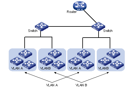

如图1-1所示,VLAN把一个物理上的LAN划分成多个逻辑上的LAN,每个VLAN是一个广播域。VLAN内的主机间通过传统的以太网通信方式即可进行报文的交互,而处在不同VLAN内的主机之间如果需要通信,则必须通过路由器或三层交换机等网络层设备才能够实现。
图1-1 VLAN组网示意图

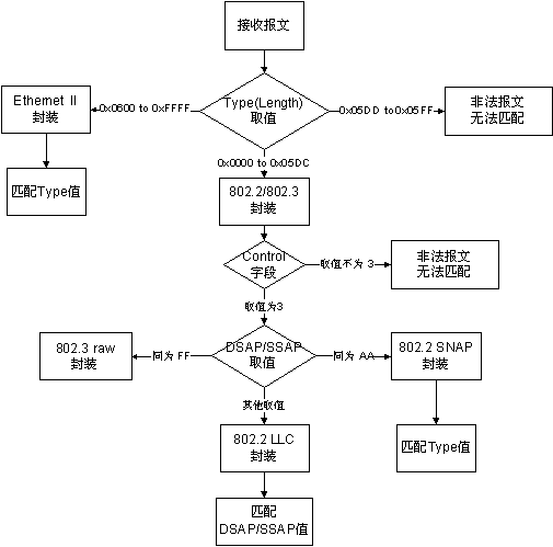

1.3.3  交换机对报文协议的判断过程
图1-9 交换机对报文协议的判断过程
1.3.4  各种协议支持的封装格式

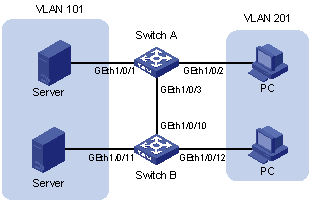

2.2.2  基于端口的VLAN典型配置举例
1. 组网需求
l              如图2-1所示,Switch A和Switch B各自连接了一台服务器和一台工作站。
l              为保证服务器的数据安全,需要将两台服务器划分到VLAN101中,并配置描述字符为“DMZ”,工作站划分到VLAN201中。
l              各VLAN内的设备之间可以互相通信,但跨VLAN的工作站与服务器之间不能直接通信。
2. 组网图
图2-1 VLAN配置示例图
3. 配置步骤
l              配置Switch A
# 创建VLAN101,并配置VLAN101的描述字符串为“DMZ”,将端口GigabitEthernet1/0/1加入到VLAN101。
<SwitchA> system-view
[SwitchA] vlan 101
[SwitchA-vlan101] description DMZ
[SwitchA-vlan101] port GigabitEthernet 1/0/1
[SwitchA-vlan101] quit
# 创建VLAN201,将端口GigabitEthernet1/0/2加入到VLAN201。
[SwitchA] vlan 201
[SwitchA-vlan201] port GigabitEthernet 1/0/2
[SwitchA-vlan201] quit
l              配置Switch B
# 创建VLAN101,并配置VLAN101的描述字符串为“DMZ”,将端口GigabitEthernet1/0/11加入到VLAN101。
<SwitchB> system-view
[SwitchB] vlan 101
[SwitchB-vlan101] description DMZ
[SwitchB-vlan101] port GigabitEthernet 1/0/11
[SwitchB-vlan101] quit
# 创建VLAN201,将端口GigabitEthernet1/0/12加入到VLAN201。
[SwitchB] vlan 201
[SwitchB-vlan201] port GigabitEthernet 1/0/12
[SwitchB-vlan201] quit
l              配置Switch A和Switch B之间的链路
由于Switch A和Switch B之间的链路需要同时传输VLAN101和VLAN201的数据,所以可以配置两端的端口为Trunk端口,且允许这两个VLAN的报文通过。
# 配置Switch A的GigabitEthernet1/0/3端口
[SwitchA] interface GigabitEthernet 1/0/3
[SwitchA-GigabitEthernet1/0/3] port link-type trunk
[SwitchA-GigabitEthernet1/0/3] port trunk permit vlan 101
[SwitchA-GigabitEthernet1/0/3] port trunk permit vlan 201
# 配置Switch B的GigabitEthernet1/0/10端口
[SwitchB] interface GigabitEthernet 1/0/10
[SwitchB-GigabitEthernet1/0/10] port link-type trunk
[SwitchB-GigabitEthernet1/0/10] port trunk permit vlan 101
[SwitchB-GigabitEthernet1/0/10] port trunk permit vlan 201

1. 组网需求
l              如图2-2所示,工作室Workroom通过S5100-SI/EI交换机的GigabitEthernet1/0/10端口连接到局域网内。
l              工作室中使用IP网络和AppleTalk网络的工作站共存。
l              S5100-SI/EI交换机通过GigabitEthernet1/0/11和GigabitEthernet1/0/12端口分别连接到使用IP网络的VLAN100和使用AppleTalk网络的VLAN200。
l              配置交换机将工作室中使用IP网络和AppleTalk网络的报文自动划分到指定的VLAN内进行传输,以保证工作站与服务器的正常连接。
2. 组网图
图2-2 协议VLAN典型配置举例组网示意图
3. 配置步骤
# 创建VLAN100和VLAN200,并将端口GigabitEthernet1/0/11和GigabitEthernet1/0/12加入到指定VLAN中。
<H3C> system-view
[H3C] vlan 100
[H3C-vlan100] port GigabitEthernet 1/0/11
[H3C-vlan100] quit
[H3C] vlan 200
[H3C-vlan200] port GigabitEthernet 1/0/12
# 创建VLAN200和VLAN100的协议模板,分别匹配AppleTalk和IP协议。
[H3C-vlan200] protocol-vlan at
[H3C-vlan200] quit
[H3C] vlan 100
[H3C-vlan100] protocol-vlan ip
# 为保证IP网络正常通信,还需要创建VLAN100的自定义协议模板来匹配ARP协议,这里假设使用Ethernet II型封装。
[H3C-vlan100] protocol-vlan mode ethernetii etype 0806
# 显示当前已经创建的协议VLAN及其模板。
[H3C-vlan100] display protocol-vlan vlan all
 VLAN ID: 100
 VLAN Type: Protocol-based VLAN
      Protocol Index        Protocol Type
             0                  ip
             1                  ethernetii etype 0x0806
 VLAN ID: 200
             0                  at
# 配置端口GigabitEthernet1/0/10为Hybrid端口,并在转发VLAN100和VLAN200的报文时去掉VLAN Tag。
[H3C-vlan100] quit
[H3C] interface GigabitEthernet 1/0/10
[H3C-GigabitEthernet1/0/10] port link-type hybrid
[H3C-GigabitEthernet1/0/10] port hybrid vlan 100 200 untagged
# 配置端口GigabitEthernet1/0/10分别与VLAN100的协议模板0和1,VLAN200的协议模板0进行绑定。
[H3C-GigabitEthernet1/0/10] port hybrid protocol-vlan vlan 100 0 to 1
[H3C-GigabitEthernet1/0/10] port hybrid protocol-vlan vlan 200 0
# 显示端口GigabitEthernet1/0/10与各协议VLAN的协议模板的绑定情况,以确认配置结果。
[H3C-GigabitEthernet1/0/10] display protocol-vlan interface GigabitEthernet 1/0/10
 Interface:GigabitEthernet1/0/10
     VLAN ID      Protocol-Index     Protocol-Type
         100             0                ip
         100             1                ethernetii etype 0x0806
         200             0                at
上述显示信息表示,端口GigabitEthernet1/0/10已经与VLAN100和VLAN200的相应协议模板进行了绑定,此后IP工作站和AppleTalk工作站发送的报文,通过匹配协议模板,即可自动划分到指定的VLAN中进行传输,实现工作站与服务器的正常通信。
