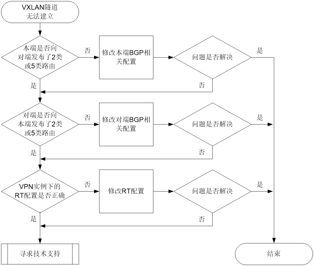

1.1.2  EVPN分布式网关场景,不同VXLAN内的VTEP之间隧道无法建立
1. 故障描述
EVPN分布式网关场景,不同VXLAN内的VTEP之间隧道无法建立。
2. 常见原因
本类故障的常见原因主要包括:
·     未收到EVPN的2类路由、5类路由(IP前缀路由)。
·     VPN实例下的RT配置错误。
3. 故障分析
本类故障的诊断思路如下:
(1)     检查是否收到2类路由。
(2)     检查是否收到5类路由
(3)     检查VPN实例下的RT是否配置错误。
不同VXLAN内VTEP之间的VXLAN隧道无法建立的故障诊断流程如图1-2所示。
图1-2 不同VXLAN内VTEP之间的VXLAN隧道无法建立的故障诊断流程图
4. 处理步骤
不同VXLAN内VTEP之间的VXLAN隧道无法建立时,故障处理步骤如下:
(1)     在本端执行display bgp l2vpn evpn命令查看本端是否向对端发布了2类或5类路由。例如,下面的显示信息表示本端向4.4.4.4通告了2类和5类路由。如果组网中存在RR,则display bgp l2vpn evpn命令需要指定RR的地址;否则,需要指定对端的地址。
<Sysname> display bgp l2vpn evpn peer 4.4.4.4 advertised-routes
 Total number of routes: 3
 BGP local router ID is 1.1.1.1
 Status codes: * - valid, > - best, d - dampened, h - history,
               s - suppressed, S - stale, i - internal, e - external,
               a - additional-path
               Origin: i - IGP, e - EGP, ? - incomplete
 Route distinguisher: 1:1
 Total number of routes: 1
     Network            NextHop         MED        LocPrf             Path/Ogn
* >  [5][0][24][10.1.1.0]/80
                        0.0.0.0         0          100                i
 Route distinguisher: 2:2
 Total number of routes: 2
* >  [2][0][48][0e86-19b6-0308][0][0.0.0.0]/104
                        0.0.0.0         0          100                i
* >  [3][0][32][1.1.1.1]/80
                        0.0.0.0         0          100                i
¡     如果本端向对端发布了2类或5类路由,则执行第(2)步。
¡     如果本端未向对端发布2类和5类路由,请检查EVPN功能中BGP的相关配置是否正确,具体配置参见“EVPN配置指导”中的“EVPN VXLAN”。
(2)     在对端执行display bgp l2vpn evpn命令查看对端是否向本端发布了2类或5类路由。例如,下面的显示信息表示对端向4.4.4.4通告了2类和5类路由。如果组网中存在RR,则display bgp l2vpn evpn命令需要指定RR的地址;否则,需要指定对端的地址。
 BGP local router ID is 3.3.3.3
               a - additional-path
* >  [2][0][48][0e86-23cf-0507][0][0.0.0.0]/104
                        0.0.0.0         0          100                i
* >  [3][0][32][3.3.3.3]/80
                        0.0.0.0         0          100                i
 Route distinguisher: 3:3
                        0.0.0.0         0          100                i
¡     如果对端向本端发布了2类或5类路由,则执行第(3)步。
¡     如果对端未向本端发布2类和5类路由,请检查EVPN功能中BGP的相关配置是否正确,具体配置参见“EVPN配置指导”中的“EVPN VXLAN”。
(3)     在关联L3VNI的VPN实例视图下执行display this命令查看两端的Export target属性与Import target属性配置是否正确。
[Sysname-vpn-instance-vpna] display this
ip vpn-instance vpna
 route-distinguisher 1:1
 address-family evpn
  vpn-target 1:1 import-extcommunity
  vpn-target 1:1 export-extcommunity
return
¡     如果两端的RT属性不匹配,请执行vpn-target命令修改Route Target属性配置。
¡     如果两端的RT属性匹配,则执行第(4)步。
(4)     如果故障仍然未能排除,请收集如下信息,并联系技术支持人员。
¡     上述步骤的执行结果。
¡     设备的配置文件、日志信息、告警信息。
¡     使用display diagnostic-information命令收集诊断信息。
5. 告警与日志
相关告警
无。
相关日志
无。

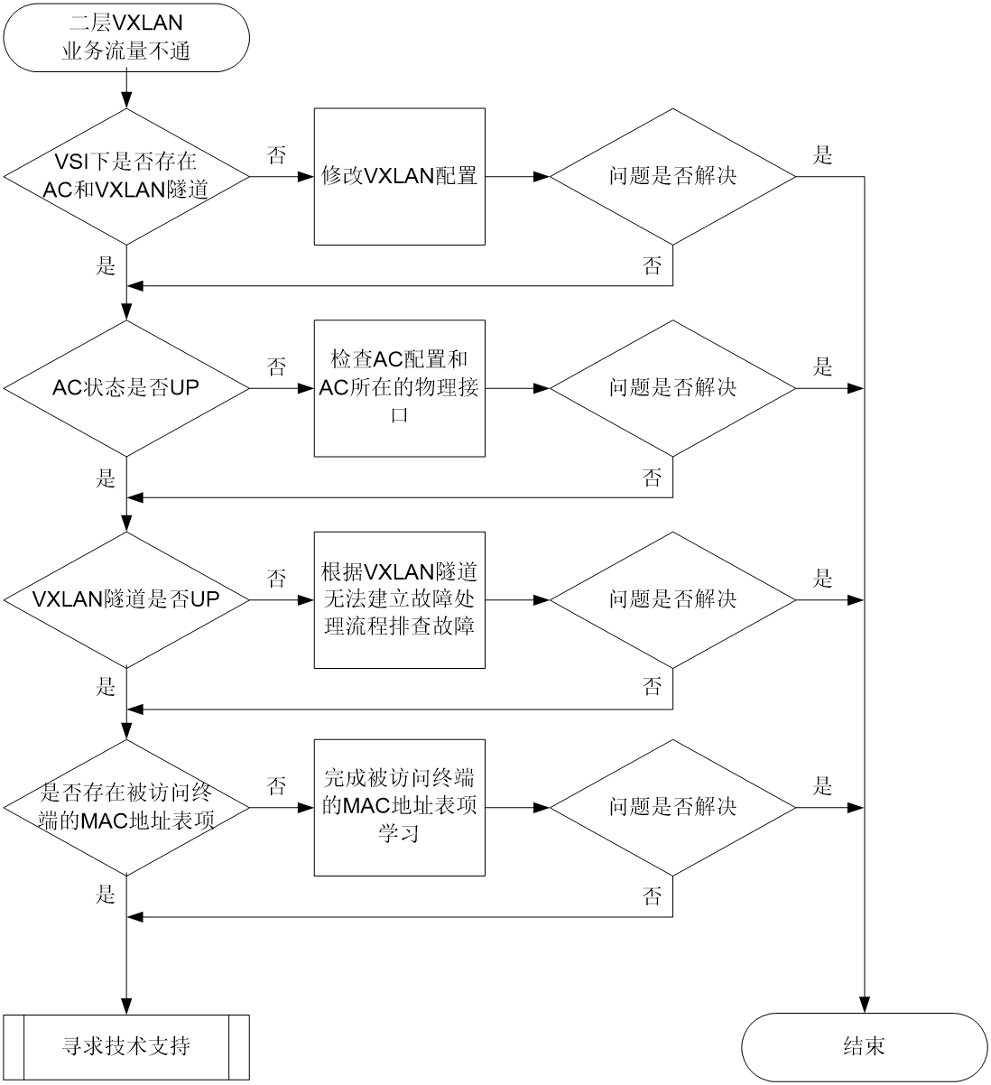

1.1.3  VXLAN网络中,二层VXLAN业务流量不通
1. 故障描述
VXLAN网络中,二层VXLAN业务流量不通。
2. 常见原因
本类故障的常见原因主要包括:
·     AC或VXLAN隧道未建立。
·     未学习到MAC地址。
3. 故障分析
本类故障的诊断流程如图1-3所示。
图1-3 二层VXLAN业务流量不通的故障诊断流程图
4. 处理步骤
二层VXLAN业务流量不通时,故障处理步骤如下:
(1)     通过display l2vpn vsi verbose命令查看VSI关联的VXLAN隧道和AC信息。
<Sysname> display l2vpn vsi verbose
VSI Name: vpna
  VSI Index               : 0
  VSI State               : Up
  MTU                     : 1500
  Bandwidth               : Unlimited
  Broadcast Restrain      : Unlimited
  Multicast Restrain      : Unlimited
  Unknown Unicast Restrain: Unlimited
  MAC Learning            : Enabled
  MAC Table Limit         : -
  MAC Learning rate       : -
  Drop Unknown            : -
  Flooding                : Enabled
  Statistics              : Disabled
  VXLAN ID                : 10
  Tunnels:
    Tunnel Name          Link ID    State  Type      Flood proxy
    Tunnel1              0x5000001  Up     Manual    Disabled
  ACs:
    AC                               Link ID    State    Type
    GE2/0/1 srv1000                  0          Up       Manual
¡     若AC和VXLAN隧道均为Up状态,则执行第(2)步。
¡     若AC为Down状态,请检查并修改AC配置。
¡     若VXLAN隧道为Down状态,请根据“1.1.1  EVPN分布式网关场景,同一VXLAN内的VTEP之间隧道无法建立”故障处理步骤解决问题。
(2)     通过display l2vpn mac-address命令查看VSI的MAC地址表中是否存在被访问终端的MAC地址表项和学习的MAC地址表项总数。
<Sysname> display l2vpn mac-address
* - The output interface is issued to another VSI
MAC Address    State     VSI Name                        Link ID/Name   Aging
0001-0001-0001 Static    aaa                             Tunnel1        NotAging
52f6-bc1e-0d06 Dynamic   vpna                            GE2/0/1        Aging
--- 3 mac address(es) found  ---
¡     收集上述信息后,继续第(3)步。
(3)     如果故障仍然未能排除,请收集如下信息,并联系技术支持人员。
¡     上述步骤的执行结果。
5. 告警与日志
相关告警
无。
相关日志
无。

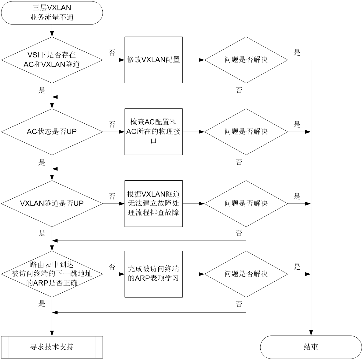

1.1.4  VXLAN网络中,三层VXLAN业务流量不通
1. 故障描述
VXLAN网络中,三层VXLAN业务流量不通。
2. 常见原因
本类故障的常见原因主要包括:
·     AC或VXLAN隧道未建立。
·     设备的Route MAC配置错误。
3. 故障分析
本类故障的诊断流程如图1-4所示。
图1-4 三层VXLAN业务流量不通的故障诊断流程图
4. 处理步骤
三层VXLAN业务流量不通时,故障处理步骤如下:
VSI Name: vpna
  VSI Index               : 0
  VSI State               : Up
  MTU                     : 1500
  MAC Table Limit         : -
  Drop Unknown            : -
  Flooding                : Enabled
  VXLAN ID                : 10
  Tunnels:
  ACs:
¡     若VXLAN隧道为Down状态,请根据“1.1.2  EVPN分布式网关场景,不同VXLAN内的VTEP之间隧道无法建立”故障处理步骤解决问题。
(2)     通过display evpn routing-table命令查看L3VNI关联的VPN实例的路由表中目的IP地址(IP address)为被访问终端的IP地址的路由表项的下一跳地址(Nexthop)。
<Sysname> display evpn routing-table vpn-instance vpn1
Flags: E - with valid ESI   A – A-D ready   L - Local ES exists
VPN instance name: vpn1                             Local L3VNI: 7
IP address       Nexthop          Outgoing interface    NibID       Flags
10.1.1.11        1.1.1.1          Vsi-interface3        0x18000000  EAL
(3)     通过display arp命令查看下一跳地址的ARP信息。
<Sysname> display arp
  Type: S-Static   D-Dynamic   O-Openflow   R-Rule   M-Multiport  I-Invalid
IP address      MAC address    VLAN/VSI name Interface                Aging Type
1.1.1.1         00e0-fe50-6503 vsi1          Tunnel1                  960   D
¡     若下一跳地址对应的MAC地址为Router MAC,则执行第(4)步。通过display interface vsi-interface命令查看承载L3VNI的VSI虚接口的MAC地址,该地址就是Router MAC地址。
¡     若下一跳地址对应的MAC地址不是Router MAC,则将设备上承载L3VNI的VSI虚接口的MAC地址配置一致或通过evpn global-mac命令配置EVPN的全局MAC地址。
¡     上述步骤的执行结果。
5. 告警与日志
相关告警
无。
相关日志
无。

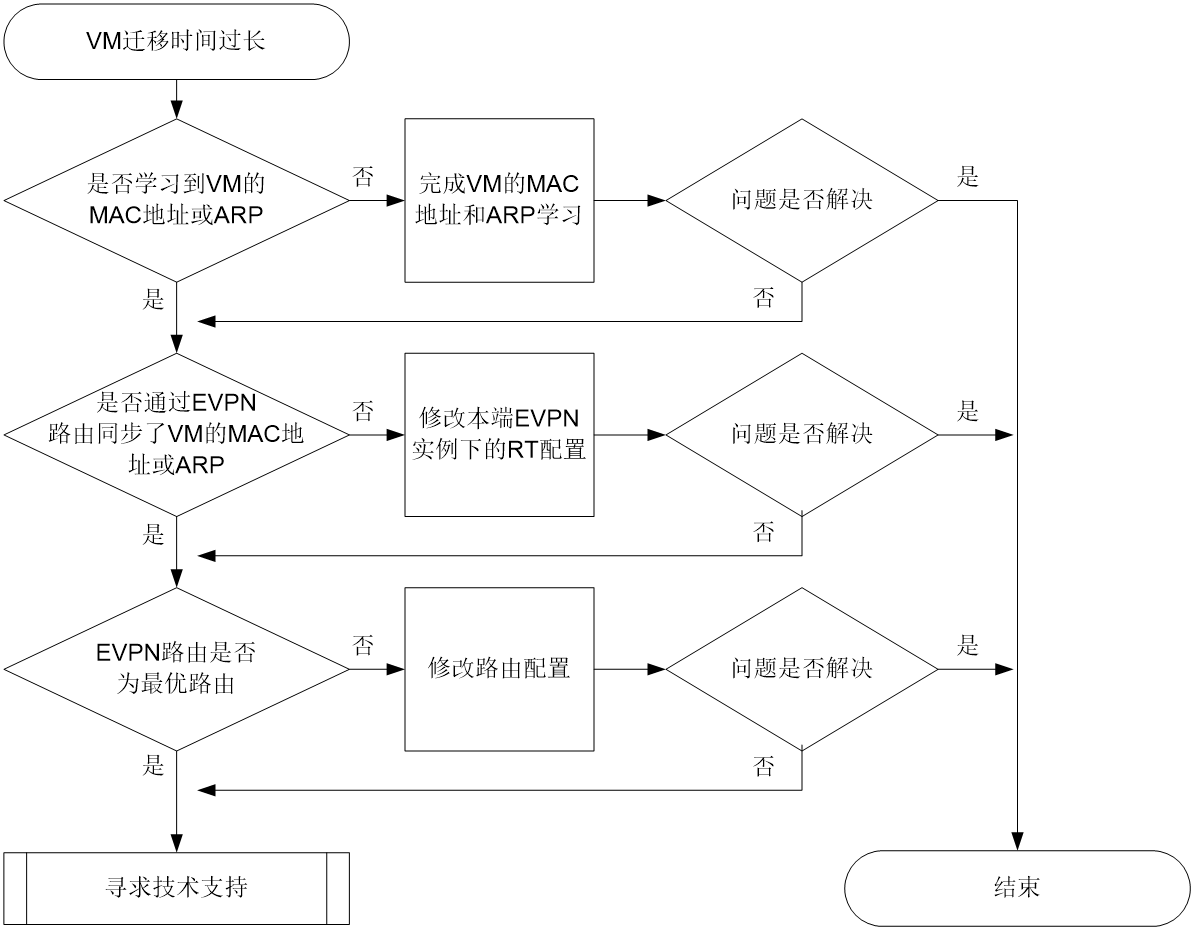

1.1.5  EVPN网络中,VM迁移时间过长
1. 故障描述
EVPN网络中,VM迁移到新的VTEP后,VTEP没有立刻学习到VM的MAC地址或者ARP。
2. 常见原因
本类故障的常见原因主要包括:
·     新的VTEP未学习到迁移VM的MAC地址表项和ARP表项。
·     新的VTEP未通过BGP EVPN路由同步学习到迁移VM的MAC地址和ARP。
·     VTEP之间同步的BGP EVPN路由不是最优路由。
3. 故障分析
本类故障的诊断流程如图1-5所示。
图1-5 VM迁移时间过长的故障诊断流程图
4. 处理步骤
(1)     在迁移后的VTEP设备上查看是否学习到迁移VM的MAC地址或ARP。
通过display l2vpn mac-address命令查看VSI的MAC地址表中是否存在迁移VM的MAC地址表项。

通过display arp命令查看VSI的ARP表项中是否包含VM的ARP表项。
10.1.1.3        0001-0001-0001 vpna          GE2/0/1                  960   D
1.1.1.4         00e0-fe60-5000 vsi2          Tunnel1                  --    M
¡     若存在迁移VM的MAC地址或ARP表项,则执行第(2)步。
¡     若不存在迁移VM的MAC地址和ARP表项,则表示本端未学习到迁移VM的MAC地址和ARP,需要VM在迁移后的VTEP上上线完成VM的MAC地址和ARP表项学习。
(2)     在迁移前的VTEP设备上查看是否通过BGP EVPN路由同步学习到迁移VM的MAC地址或ARP。
通过display evpn route mac命令查看是否通过BGP EVPN路由同步学习到迁移VM的MAC地址。Flags中的B表示存在通过BGP EVPN路由学习的MAC表项。
<Sysname> display evpn route mac
Flags: D - Dynamic   B - BGP      L - Local active
       G - Gateway   S - Static   M - Mapping        I - Invalid
VSI name: bbb
EVPN instance: -
MAC address     Link ID/Name   Flags   Encap           Next hop
0000-0000-000a  1              DL      VXLAN           -
0001-0001-0001  Tunnel1        B       VXLAN           2.2.2.2
通过display evpn route arp命令查看是否通过BGP EVPN路由同步学习到迁移VM的ARP信息。Flags中的B表示存在通过BGP EVPN路由学习的ARP表项。
<Sysname> display evpn route arp
VPN instance: vpn1                            Interface: Vsi-interface1
IP address      MAC address     Router MAC      VSI index   Flags
10.1.1.1        0001-0001-0001  a0ce-7e40-0400  0           B
10.1.1.11       0001-0001-0002  a0ce-7e40-0400  0           DL
10.1.1.101      0001-0011-0101  a0ce-7e40-0400  0           SL
10.1.1.102      0001-0011-0102  0011-9999-0000  0           BS
¡     若通过BGP EVPN路由同步学习到迁移VM的MAC地址或ARP,则执行第(3)步。
¡     若未通过BGP EVPN路由同步学习到迁移VM的MAC地址和ARP,请通过vpn-target命令修改本端EVPN实例下的RT配置,保证本端和对端EVPN实例下的RT属性匹配。
(3)     通过display bgp l2vpn evpn命令查看VM的MAC地址和ARP信息的MAC/IP发布路由是否为最优路由,即检查显示信息的State字段取值是否包括best。如下举例中,路由通告的MAC地址为0001-0203-0405(MAC address),IP地址为5.5.5.5/32(IP address),且该路由为best路由(State)。
<Sysname> display bgp l2vpn evpn route-distinguisher 1.1.1.1:100 [2][5][48][0001-0203-0405][32][5.5.5.5] 136
 BGP local router ID: 172.16.250.133
 Local AS number: 100
 Route distinguisher: 1.1.1.1:100
 Paths:   1 available, 1 best
 BGP routing table information of [2][5][48][0001-0203-0405][32][5.5.5.5]/136:
 From            : 10.1.1.2 (192.168.56.17)
 Rely nexthop    : 10.1.1.2
 Original nexthop: 10.1.1.2
 OutLabel        : NULL
 Ext-Community   : <RT: 1:2>, <RT: 1:3>, <RT: 1:4>, <RT: 1:5>, <RT: 1:6>, <RT: 1:7
                   >, <Encapsulation Type: VXLAN>, <Router's Mac: 0006-0708-0910
                   >, <MAC Mobility: Flag 0, SeqNum 2>, <Default GateWay>
 RxPathID        : 0x0
 TxPathID        : 0x0
 AS-path         : 200
 Origin          : igp
 Attribute value : MED 0, pref-val 0
 State           : valid, external, best
 IP precedence   : N/A
 QoS local ID    : N/A
 Traffic index   : N/A
 EVPN route type : MAC/IP advertisement route
 ESI             : 0001.0203.0405.0607.0809
 Ethernet tag ID : 5
 MAC address     : 0001-0001-0001
 IP address      : 10.1.1.1/32
 MPLS label1     : 10
 MPLS label2     : 100
 Re-origination  : Enable
¡     若MAC/IP发布路由是最优路由,则执行第(4)步。
¡     若MAC/IP发布路由不是最优路由,请修改路由配置,确保通告的MAC/IP发布路由为最优路由。
¡     上述步骤的执行结果。
5. 告警与日志
相关告警
无。
相关日志
无。
