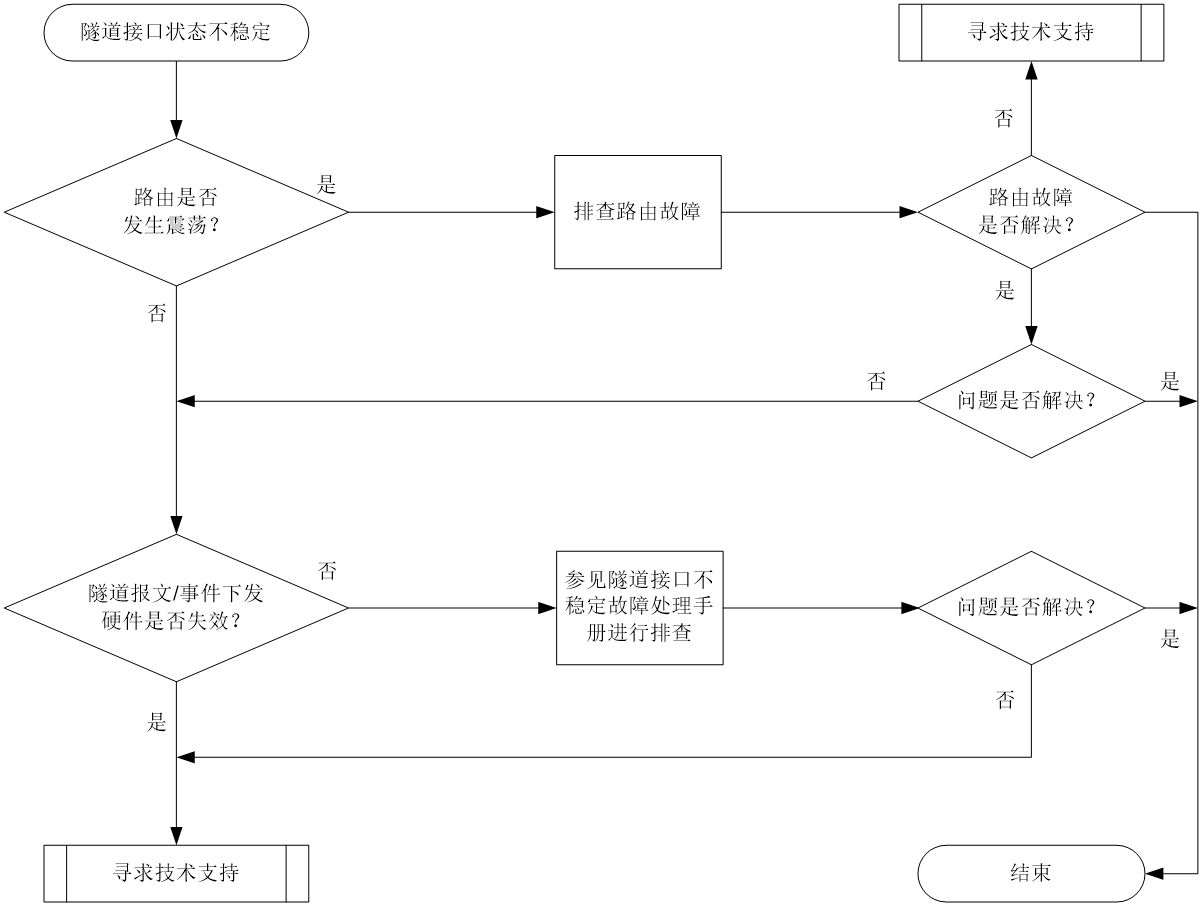

本类故障的诊断流程如图1-1所示。
图1-1 隧道接口不稳定故障诊断流程图
4. 处理步骤
(1)     检查路由是否发生震荡。
通过debugging tunnel event命令打开隧道事件调试开关,如果持续出现路由刷新或删除消息,说明路由出现震荡,此时隧道也会震荡。示例如下:
<Sysname> debugging tunnel event
<Sysname> %Jun 16 12:49:55:497 2022 Sysname BGP/5/BGP_STATE_CHANGED: BGP.: 4.4.4.4  state has changed from ESTABLISHED to IDLE for TCP_Connection_Failed event received.
// BGP邻居的IP地址为4.4.4.4,收到TCP连接失败事件,BGP会话状态从Established转换为Idle
%Jun 16 12:49:55:497 2022 Sysname BGP/5/BGP_STATE_CHANGED_REASON: BGP.: 4.4.4.4  state has changed from ESTABLISHED to IDLE. (Reason: TCP connection failed(No route to host))
// BGP邻居的IP地址为4.4.4.4BGP会话状态从Established转换为Idle,原因是TCP连接失败(没有到达主机的路由)
如果存在路由震荡,则需要根据路由刷新或删除消息进一步排查设备路由震荡原因。例如,本例中BGP会话无法稳定进入Established状态,可以参考BGP故障处理手册进行定位。
如果不存在路由震荡,请继续执行步骤(3)排查故障。
