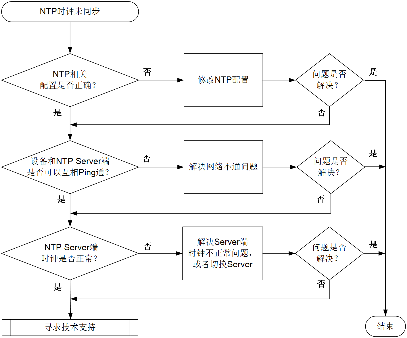

本类故障的诊断流程如图1-1所示。
图1-1 NTP时钟不同步的故障诊断流程图

(4) 在用户视图配置debugging ntp-service all命令打开NTP调试信息开关,查看调试信息,出现以下两种情况时,本端不会同步NTP服务器端的时钟:
¡ 如果调试信息中出现“The packet from ip-address failed the validity tests result”,则表示设备从NTP服务器(IP地址为ip-address)接收到的报文未通过合法性检查,检查结果为result,设备不会同步该NTP服务器的时钟。
¡ NTP报文调试信息中,“rdel: delay”、“rdsp: disper”,如果delay>16000、disper>16000或delay/2+disper>16000,则表示NTP服务器提供的时钟偏差过大,设备不会同步该NTP服务器的时钟。
