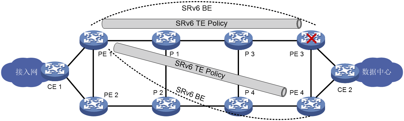

1. 故障描述
在如图1-3所示的SRv6骨干网络中,CE 2双归属到PE 3和PE 4。正常情况下,VPN流量通过PE 1和PE 3之间的SRv6 TE Policy或SRv6 BE方式转发。当尾节点PE 3故障后,通过BFD/SBFD for SRv6 Locator快速触发流量倒换,VPN流量切换到PE 4上转发。BFD/SBFD的检测时间倍数为3,两端设备的发送和接收时间间隔均为50ms。因此,BFD/SBFD故障检测触发倒换不超过150ms,尾节点故障VPN FRR的倒换应该在BFD/SBFD故障检测触发倒换后迅速完成。
实际测试发现,尾节点故障VPN FRR的倒换时间过长,导致故障发生后业务大量丢包。
图1-3 尾节点的故障倒换时间超标组网示意图
2. 常见原因

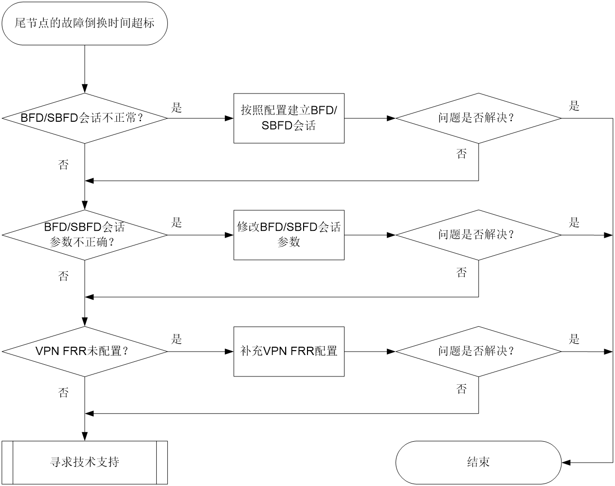

3. 故障诊断流程
本类故障的诊断流程如图1-4所示。
图1-4 尾节点的故障倒换时间超标的故障诊断流程图
4. 故障处理步骤
(1)     检查PE 1PE 3之间的BFD/SBFD会话是否正常建立。
PE 1上可以通过BFD for SRv6 Locator或者SBFD for SRv6 Locator来检测PE 3发布的SRv6 Locator网段地址的可达性,从而触发VPN FRR的快速切换,两种检测方式均可达到目的。
¡     检查BFD for SRv6 Locator会话时,则在PE 1上执行display bfd session命令,显示信息中应该存在BFD会话项,查找其中Destination IP字段为远端PE 3上SRv6 Locator网段地址的BFD会话项,其中Session state显示为Up表示该BFD会话正常建立。
[PE1] display bfd session
 Total sessions: 1        Up sessions: 1        Init mode: Active
 IPv6 static session working in control packet mode:
       Local discr: 101                  Remote discr: 102
         Source IP: 100:1::
    Destination IP: 200:1::
     Session state: Up                      Interface: N/A
         Hold time: 116ms
如果不存在BFD for SRv6 Locator的会话项或者Session state显示为Down,则需要在PE 1和对端PE 3上系统视图下执行bfd static命令,分别建立静态BFD会话,并且指定peer-ipv6参数为对端SRv6 Locator网段地址。另外还需要在静态BFD会话视图下分别执行discriminator命令来指定静态BFD会话的本地标识符和远端标识符,保证PE 1上的远端标识符等于PE 3上的本地标识符,PE 3上的远端标识符等于PE 1上的本地标识符。PE 1参考配置如下:
bfd static aaa peer-ipv6 200:1:: source-ipv6 100:1::
 discriminator local 101
 discriminator remote 102
¡     检查SBFD for SRv6 Locator会话时,则在PE 1上执行display sbfd session initiator命令,显示信息中应该存在SBFD会话项,查找其中Destination IP字段为远端PE 3上SRv6 Locator网段地址的SBFD会话项,其中Session state显示为Up表示该SBFD会话正常建立。
[PE1] display sbfd session initiator
 Total sessions: 2     Up sessions: 2
 SBFD Session (IPv6):
       Local discr: 33793                Remote discr: 1000002
         Source IP: 100:1::
    Destination IP: 300:1::
     Session state: Up                      Hold time: 123ms
       Local discr: 33794                Remote discr: 1000001
         Source IP: 100:1::
     Session state: Up                      Hold time: 124ms
如果不存在SBFD for SRv6 Locator的会话项或者Session state显示为Down,则需要在PE 1上的SRv6视图下执行locator-sbfd enable命令,建立SBFD for SRv6 Locator的会话。另外还需要在PE 1上执行sbfd destination ipv6 remote-discriminator命令配置被检测SRv6 Locator网段和远端标识符的映射关系,在对端PE 3设备上执行sbfd local-discriminator命令设置Reflector端的本地标识符,并保证PE 1和对端PE 3设备上的标识符一致。PE 1参考配置如下:
segment-routing ipv6
 locator-sbfd enable template a
 sbfd source-ipv6 100:1::
 sbfd destination ipv6 200:1:: remote-discriminator 1000001
如果PE 1PE 3之间的BFD/SBFD会话正常建立,问题仍存在,请继续执行以下步骤排查故障。
(2)     检查PE 1PE 3之间的BFD/SBFD会话参数是否正确。
¡     检查BFD for SRv6 Locator会话参数,则在PE 1和PE 3上执行display bfd session verbose命令,找到上一步中对应的BFD会话项,其中Min Tx interval、Min Rx interval和Actual Tx interval分别表示最小发送时间间隔、最小接收时间间隔和实际发送时间间隔,取值均为50ms,Detection time表示实际检测间隔,取值为150ms。以PE 1为例,显示如下:
[PE1] display bfd session verbose
         Session name: aaa
            Source IP: 100:1::
     Destination port: 4784                      Session state: Up
            Interface: N/A
      Min Tx interval: 50ms                 Actual Tx interval: 50ms
      Min Rx interval: 50ms                     Detection time: 150ms
             Rx count: 80068                          Tx count: 73230
      Connection type: Indirect                    Up duration: 01:01:13
            Hold time: 144ms                         Auth mode: None
       Detection mode: Async                              Slot: 0
             Protocol: STATIC_IPv6
              Version: 1
            Diag info: No Diagnostic
        Hardware mode: Disable
如果两端最小发送时间间隔、最小接收时间间隔或检测间隔设置不正确可能导致BFD检测周期过长,影响VPN FRR流量切换速度。通常情况下,PE 1和PE 3上,在BFD静态会话下执行bfd multi-hop min-transmit-interval命令、bfd multi-hop min-receive-interval命令和bfd multi-hop detect-multiplier命令修改静态BFD会话的参数,保证参数配置合理。
 bfd multi-hop min-transmit-interval 50
 bfd multi-hop min-receive-interval 50
 bfd multi-hop detect-multiplier 3
¡     检查SBFD for SRv6 Locator会话参数,则在PE 1上执行display sbfd session initiator verbose命令,找到上一步中对应的SBFD会话项,其中Min Tx interval、和Actual Tx interval分别表示最小发送时间间隔和实际发送时间间隔,取值均为50ms,Detection time表示实际检测间隔,取值为150ms。以PE 1为例,显示如下:
[PE1] display sbfd session initiator verbose
            Source IP: 100:1::
        Session state: Up                            Hold time: 110ms
       Detection time: 150ms                       Up duration: 00:36:13
             Rx count: 45661                          Tx count: 46210
                 Slot: 0
             Protocol: IPFRR/BGP4+
        Template name: a
            Source IP: 100:1::
             Rx count: 49346                          Tx count: 49357
                 Slot: 0
        Template name: a
如果两端最小发送时间间隔或检测间隔设置不正确可能导致SBFD检测周期过长,影响VPN FRR流量切换速度。通常情况下,在PE 1上执行locator-sbfd enable命令时通过引用BFD模板来修改SBFD会话的参数,保证参数配置合理:
bfd template a
 bfd min-transmit-interval 50
 bfd min-receive-interval 50
 bfd detect-multiplier 3
如果BFD/SBFD参数正常,问题仍存在,请继续执行以下步骤排查故障。
(3)     检查PE 1上是否启用了VPN FRR功能,并正常生成FRR备份路由
在PE 1上执行display bgp routing-table ipv4 vpn-instance命令查看是否PE 3发布的VPN私网路由22.22.22.22/32是否正常接收。显示信息中应该存在两条有效的VPN路由22.22.22.22/32,即该路由存在“*”标记,“*”标记表示该路由有效,同时一条路由还有“>”标记,表示该路由最佳。最优且有效的VPN路由从PE 3发布,NextHop下一跳为PE 3,有效但非最优路由作为VPN FRR的备份路由从PE 4发布,NextHop下一跳为PE 4。
[PE1] display bgp routing-table ipv4 vpn-instance vpn1
 Total number of routes: 10
 BGP local router ID is 1.1.1.1
 Status codes: * - valid, > - best, d - dampened, h - history,
               s - suppressed, S - stale, i - internal, e - external
               a - additional-path
       Origin: i - IGP, e - EGP, ? - incomplete
     Network            NextHop         MED        LocPrf     PrefVal Path/Ogn
* >  10.1.1.0/24        10.1.1.2        0                     32768   ?
*  e                    10.1.1.1        0                     0       200?
* >  10.1.1.2/32        127.0.0.1       0                     32768   ?
* >e 11.11.11.11/32     10.1.1.1        0                     0       200?
* >i 20.1.1.0/24        2::2            0          100        0       ?
*  i                    3::3            0          100        0       300?
* >i 22.22.22.22/32     2::2            0          100        0       300?
* >i 30.1.1.0/24        3::3            0          100        0       ?
*  i                    2::2            0          100        0       300?
如果不存在VPN FRR的备份路由,则检查VPN FRR功能是否正常开启。在BGP-VPN IPv4单播地址族视图下执行pic命令开启VPN FRR功能,配置内容如下:
bgp 100
 ip vpn-instance vpn1
  address-family ipv4 unicast
   pic
如果PE 1上启用了VPN FRR功能,并正常生成FRR备份路由,问题仍存在,请继续执行以下步骤排查故障。
