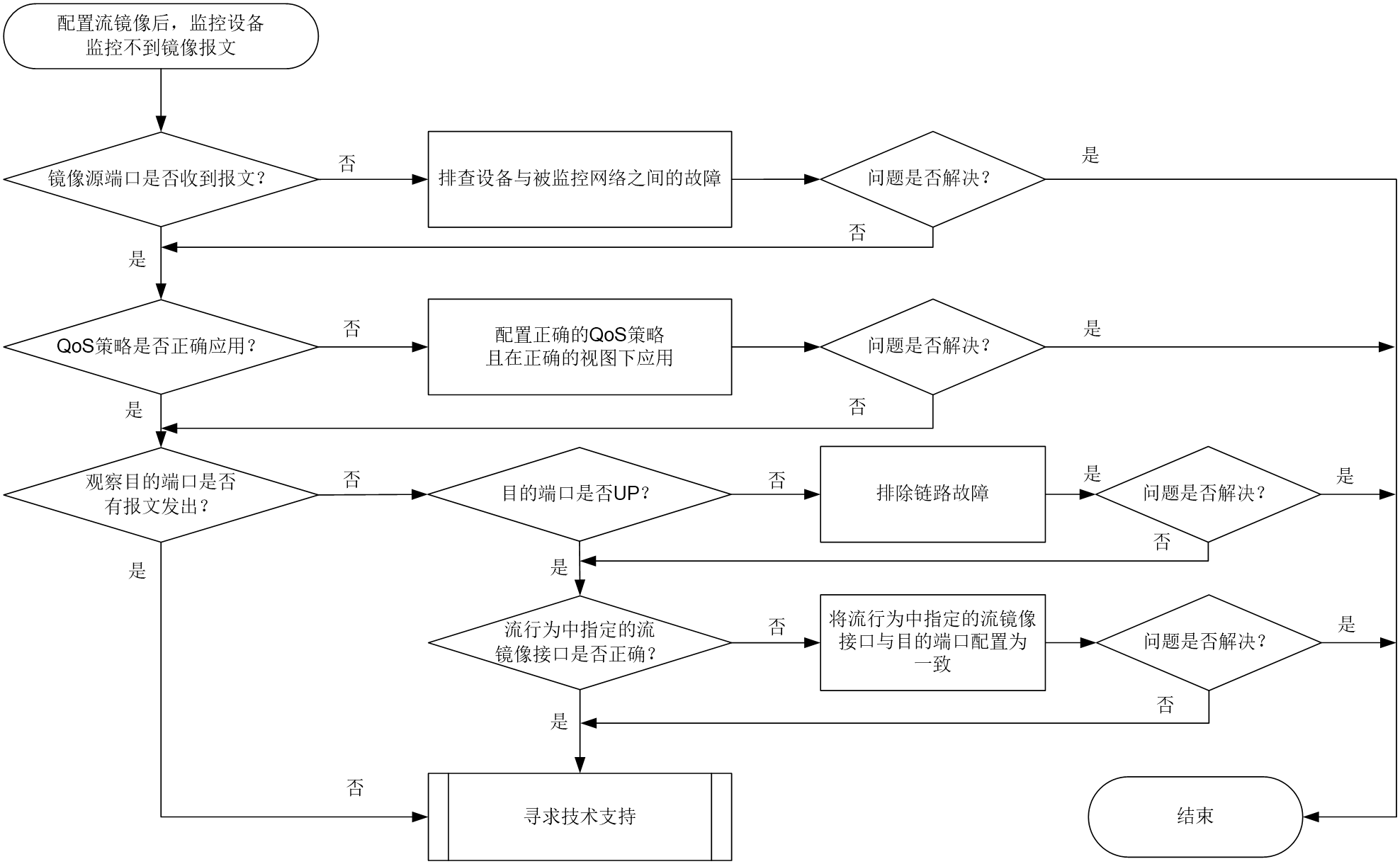

3. 故障分析
本类故障的诊断流程如图1-1所示。
图1-1 配置流镜像后监控设备收不到镜像报文的故障诊断流程图

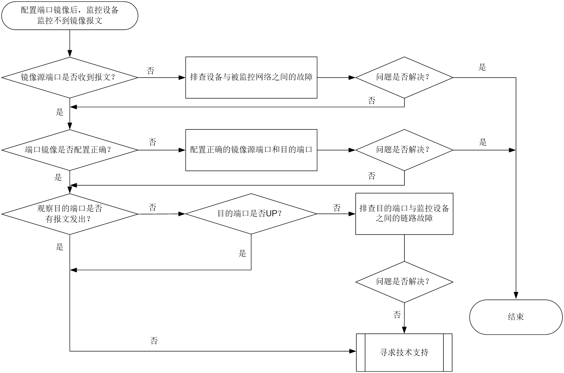

3. 故障分析
本类故障的诊断流程如图1-2所示。
图1-2 端口镜像后监控设备收不到镜像报文的故障诊断流程图
