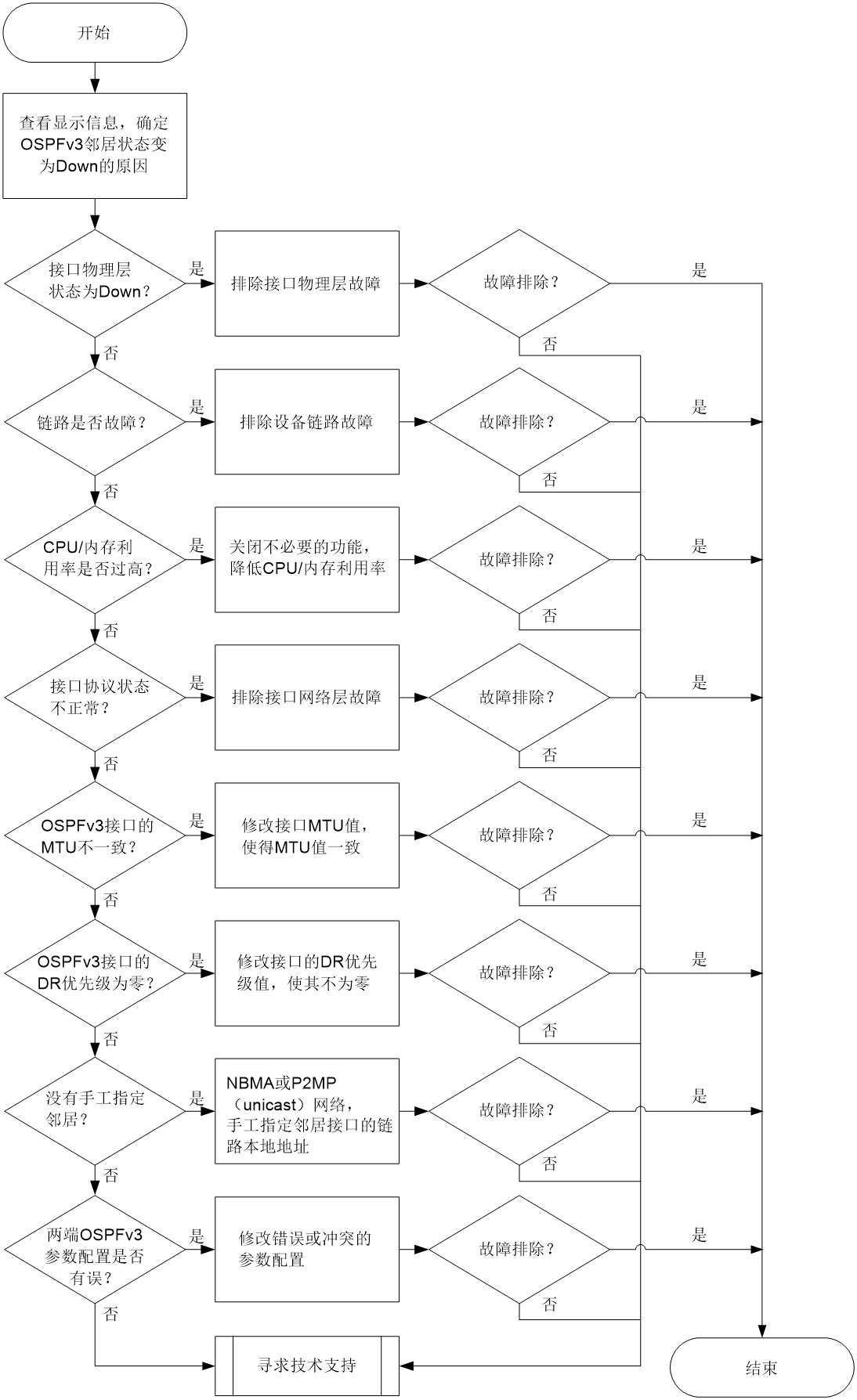

本类故障的诊断流程如图1-1所示。
图1-1 OSPFv3邻居Down的故障诊断流程图

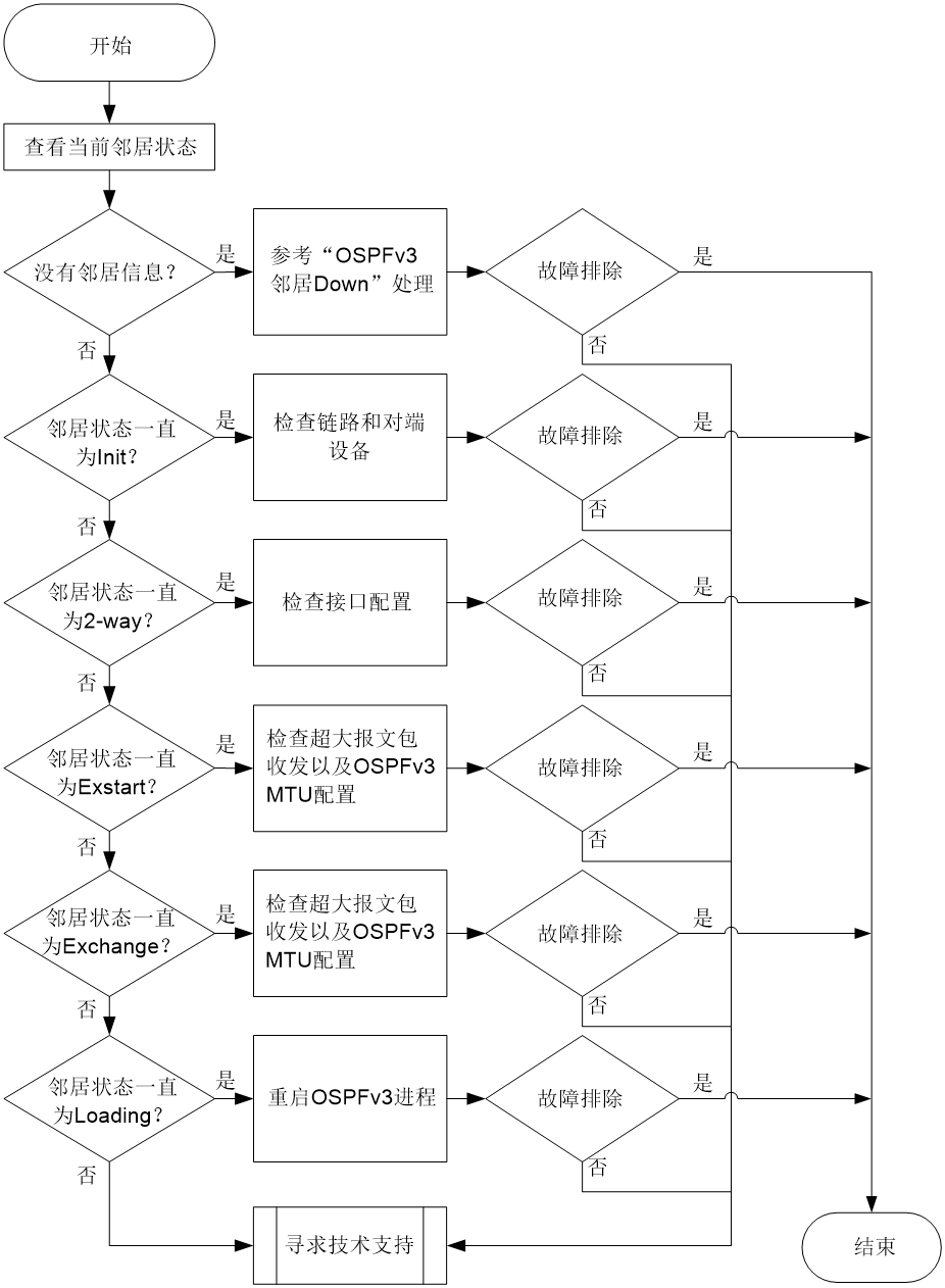

本类故障的诊断流程如图1-2所示。
图1-2 OSPFv3邻居Down的故障诊断流程图
