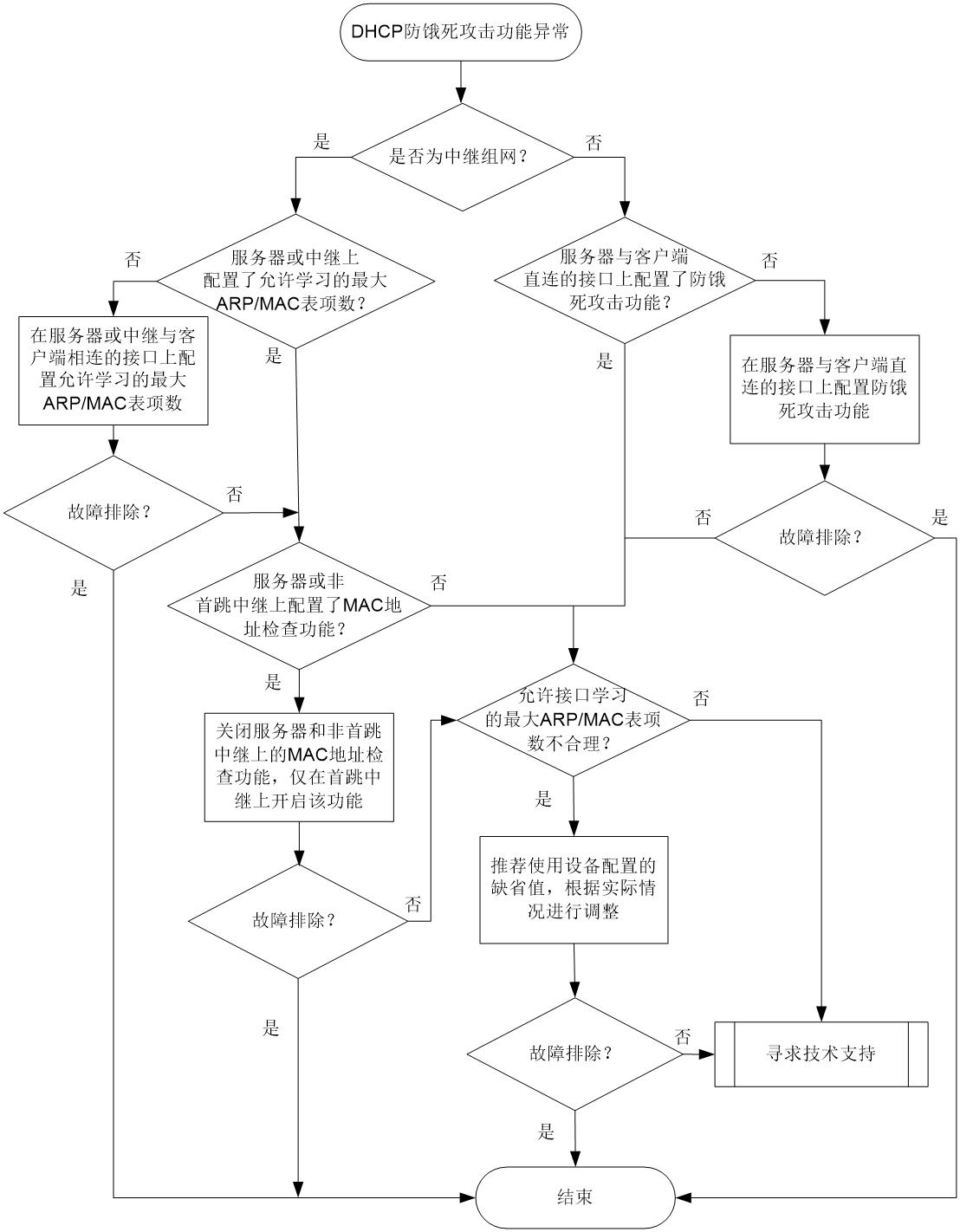

本类故障的诊断流程如图1-1所示。
图1-1 DHCP防饿死攻击功能异常故障诊断流程图
(1) DHCP服务器和客户端同网段的直连组网环境中,检查DHCP服务器与客户端相连的接口上是否开启了DHCP防饿死攻击功能。中继组网请执行步骤(2)。

(2) DHCP服务器和客户端不同网段的中继组网环境中,检查服务器或中继上的防饿死攻击功能是否配置正确。非中继组网请跳过本步骤。
a. 检查是否在服务器或中继与客户端相连的接口上配置了允许接口学习的最大ARP表项数或MAC地址数。检查过程同步骤(1)。
b. 检查是否在DHCP服务器或非首跳中继与客户端相连的接口上开启了MAC地址检查功能。
报文通过链路中的三层设备转发给服务器时,报文头里的源MAC地址均被替换为该设备的MAC地址。如果在DHCP服务器或非首跳中继上配置了MAC地址检查功能,当服务器或非首跳中继收到三层设备转发的同MAC报文时,将会导致合法报文被误判为攻击报文。
因此中继组网环境中,建议在DHCP服务器和非首跳中继的接口视图下分别执行undo dhcp server check mac-address和undo dhcp relay check mac-address命令关闭MAC地址检查功能,仅在靠近DHCP客户端的第一跳DHCP中继设备与客户端相连的接口上开启MAC地址检查功能。
判断第一跳中继上是否开启MAC地址检查功能的过程同步骤(1)。
(3) 检查允许接口学习的最大ARP表项数或最大MAC地址数是否配置不合理。

(4) 如果故障仍然未能排除,请收集如下信息,并联系技术支持人员。
