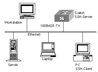

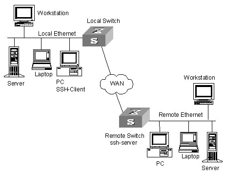

下面的图1-1和图1-2,分别表示了客户端与服务器端建立SSH通道的两种方式:
l
通过本地局域网连接
l
通过广域网连接

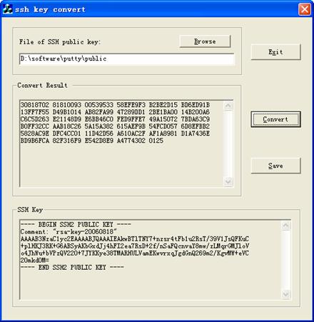

下面以客户端软件PuTTY、PuTTYGen和SSHKEY为例,说明SSH客户端的配置方法。

运行SSHKEY.exe,点击<Browse>,选择公钥文件public。然后点击<Convert>,即可生成PKCS编码格式的RSA公钥数据。

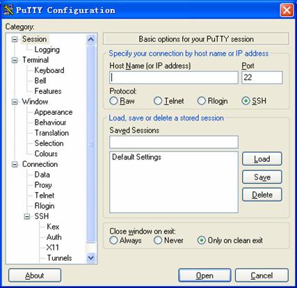

打开PuTTY.exe程序,出现如下客户端配置界面。
图1-8 SSH客户端配置界面(1)
在“Host Name(or IP address)”文本框中输入SSH服务器的IP地址(要求SSH服务器的IP地址与SSH客户端主机的路由可达)。
如图1-8,在“Protocol”选择栏中选择“SSH”。

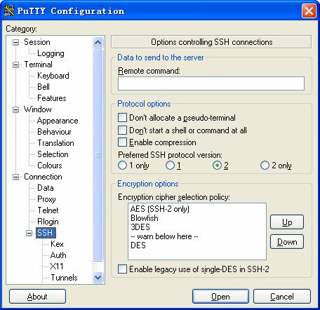

单击SSH客户端配置界面左边目录树(“Category”)中的连接协议(“Connection”)中的“SSH”,出现如图1-9的界面。
图1-9 SSH客户端配置界面(2)
在“Protocol options”区域中,选择“Preferred SSH protocol version”参数的值为2。
& 说明:
对于有些SSH客户端软件,例如Tectia client客户端软件,只有在选择ssh1版本才支持DES算法,选择ssh2版本则不支持DES算法。PuTTY客户端软件在选择了DES后,可以在ssh2版本中支持DES算法协商。

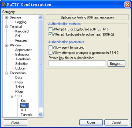

如果用户需要RSA认证,就必须指定RSA私钥文件。如果用户只需要password认证,则不需要指定RSA私钥文件。
如图1-9,单击“SSH”下面的“Auth”(认证),出现如图1-10的界面。
图1-10 SSH客户端配置界面(3)
单击<Browse…>按钮,弹出文件选择窗口。选择私钥文件,并确定即可。

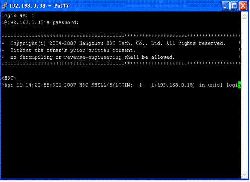

在图1-10中,单击<Open>按钮,出现如图1-11所示的SSH客户端界面,如果连接正常则会提示用户输入用户名及密码。
图1-11 SSH客户端界面
(2)
输入正确的用户名和密码,即可成功进行SSH登录连接。

# 在服务器端配置客户端的公钥,指定公钥名称为Switch001。
[H3C] rsa peer-public-key Switch001
[H3C-rsa-public-key] public-key-code begin
[H3C-rsa-key-code] 308186028180739A291ABDA704F5D93DC8FDF84C427463
[H3C-rsa-key-code] 1991C164B0DF178C55FA833591C7D47D5381D09CE82913
[H3C-rsa-key-code] D7EDF9C08511D83CA4ED2B30B809808EB0D1F52D045DE4
[H3C-rsa-key-code] 0861B74A0E135523CCD74CAC61F8E58C452B2F3F2DA0DC
[H3C-rsa-key-code] C48E3306367FE187BDD944018B3B69F3CBB0A573202C16
[H3C-rsa-key-code] BB2FC1ACF3EC8F828D55A36F1CDDC4BB45504F020125
[H3C-rsa-key-code] public-key-code end
[H3C-rsa-public-key] peer-public-key end
# 为用户client001指定公钥Switch001。
[H3C] ssh user client001 assign rsa-key Switch001
对于RSA认证,不仅需要在客户端上配置SSH服务器的IP地址、协议类型、版本,还需要指定RSA私钥文件(由客户端软件随机产生)。打开SSH连接后按提示输入用户名即可进入交换机的配置界面。
