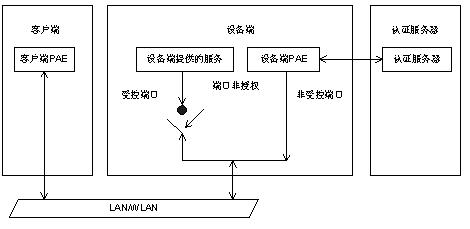

三个实体涉及如下四个基本概念:端口PAE、受控端口、受控方向和端口受控方式。
1. PAEPort Access Entity,端口访问实体)
PAE是认证机制中负责执行算法和协议操作的实体。设备端PAE利用认证服务器对需要接入局域网的客户端执行认证,并根据认证结果相应地控制受控端口的授权/非授权状态。客户端PAE负责响应设备端的认证请求,向设备端提交用户的认证信息。客户端PAE也可以主动向设备端发送认证请求和下线请求。
2. 受控端口
设备端为客户端提供接入局域网的端口,这个端口被划分为两个虚端口:受控端口和非受控端口。
l              非受控端口始终处于双向连通状态,主要用来传递EAPOL协议帧,保证客户端始终能够发出或接受认证。
l              受控端口在授权状态下处于连通状态,用于传递业务报文;在非授权状态下处于断开状态,禁止传递任何禁止从客户端接收报文。
l              受控端口和非受控端口是同一端口的两个部分;任何到达该端口的帧,在受控端口与非受控端口上均可见。
3. 受控方向
在非授权状态下,受控端口可以被设置成单向受控:
实行单向受控时,禁止从客户端接收帧,但允许向客户端发送帧。
默认情况下,受控端口实行单向受控。
4. 端口受控方式
H3C系列交换机支持以下两种端口受控方式:
l              基于端口的认证:只要该物理端口下的第一个用户认证成功后,其他接入用户无须认证就可使用网络资源,当第一个用户下线后,其他用户也会被拒绝使用网络。
l              基于MAC地址认证:该物理端口下的所有接入用户都需要单独认证,当某个用户下线时,也只有该用户无法使用网络。

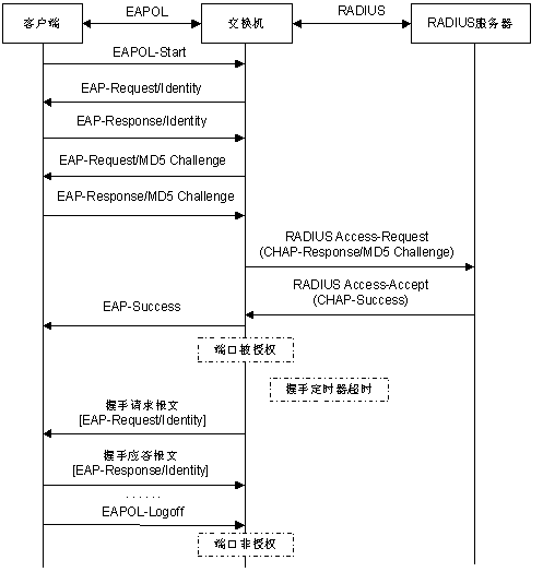

以下以EAP-MD5方式为例介绍基本业务流程,如图1-8所示。
图1-8 IEEE 802.1x认证系统的EAP中继方式业务流程
认证过程如下:
l              当用户有上网需求时打开802.1x客户端,输入已经申请、登记过的用户名和口令,发起连接请求(EAPOL-Start报文)。此时,客户端程序将发出请求认证的报文给交换机,开始启动一次认证过程。
l              交换机收到请求认证的数据帧后,将发出一个请求帧(EAP-Request/Identity报文)要求用户的客户端程序发送输入的用户名。
l              客户端程序响应交换机发出的请求,将用户名信息通过数据帧(EAP-Response/Identity报文)送给交换机。交换机将客户端送上来的数据帧经过封包处理后(RADIUS Access-Request报文)送给RADIUS服务器进行处理。
l              RADIUS服务器收到交换机转发的用户名信息后,将该信息与数据库中的用户名表相比对,找到该用户名对应的口令信息,用随机生成的一个加密字对它进行加密处理,同时也将此加密字通过RADIUS Access-Challenge报文传送给交换机,由交换机传给客户端程序。
l              客户端程序收到由交换机传来的加密字(EAP-Request/MD5 Challenge报文)后,用该加密字对口令部分进行加密处理(此种加密算法通常是不可逆的,生成EAP-Response/MD5 Challenge报文),并通过交换机传给RADIUS服务器。
l              RADIUS服务器将加密后的口令信息(RADIUS Access-Requeset报文)和自己经过加密运算后的口令信息进行对比,如果相同,则认为该用户为合法用户,反馈认证通过的消息(RADIUS Access-Accept报文和EAP-Success报文)。
l              交换机将端口状态改为授权状态,允许用户的业务流通过该端口访问网络。
l              客户端也可以发送EAPoL-Logoff报文给交换机,主动终止已认证状态,交换机将端口状态从授权状态改变成未授权状态。

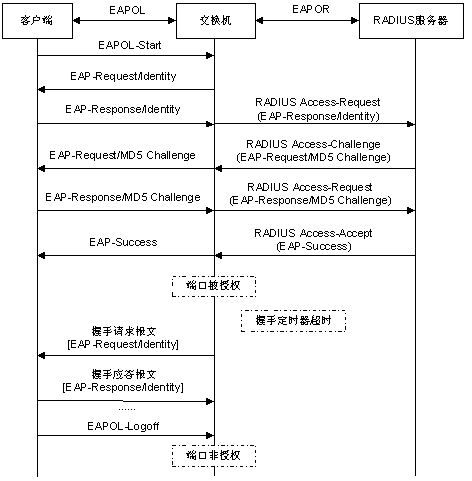

2. EAP终结方式
这种方式将EAP报文在设备端终结并映射到RADIUS报文中,利用标准RADIUS协议完成认证和计费。
对于EAP终结方式,交换机与RADIUS服务器之间可以采用PAP或者CHAP认证方法。以下以CHAP认证方法为例介绍基本业务流程,如图1-9所示。
图1-9 IEEE 802.1x认证系统的EAP终结方式业务流程
EAP终结方式与EAP中继方式的认证流程相比,不同之处在于用来对用户口令信息进行加密处理的随机加密字由交换机生成,之后交换机会把用户名、随机加密字和客户端加密后的口令信息一起送给RADIUS服务器,进行相关的认证处理。

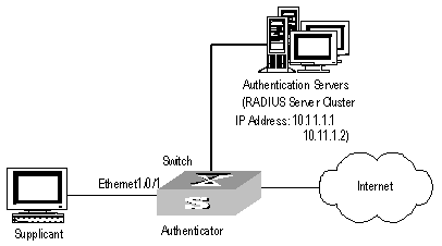

1.2  配置802.1x简介
802.1x提供了一个用户身份认证的实现方案,为了实现此方案,除了配置802.1x相关命令外,还需要在交换机上配置AAA方案,选择使用RADIUS或本地认证方案,以配合802.1x完成用户身份认证:
图1-10 802.1x配置示意图
l              802.1x用户通过域名和交换机上配置的ISP域相关联。
l              配置ISP域使用的AAA方案,包括本地认证方案和RADIUS方案。
l              如果采用RADIUS方案,通过远端的RADIUS服务器进行认证,则需要在RADIUS服务器上配置相应的用户名和密码,然后在交换机上进行RADIUS客户端的相关设置。
l              如果是需要本地认证,则需要在交换机上手动添加认证的用户名和密码,当用户使用和交换机中记录相同的用户名和密码,启动802.1x客户端软件进行认证时,就可以通过认证。
l              也可以配置交换机先采用RADIUS方案,通过RADIUS服务器进行认证,如果RADIUS服务器无效,则使用本地认证。
AAA方法的具体配置细节,请参见“AAA&RADIUS&HWTACACS操作手册”中的配置部分。

1.7  802.1x典型配置举例
1. 组网需求
l              要求在各端口上对用户接入进行认证,以控制其访问Internet;接入控制模式要求是基于MAC地址的接入控制。
l              所有接入用户都属于一个缺省的域:example.com,该域最多可容纳30个用户;认证时,先进行RADIUS认证,如果RADIUS服务器没有响应再转而进行本地认证;计费时,如果RADIUS计费失败则切断用户连接使其下线;此外,接入时在用户名后不添加域名,正常连接时如果用户有超过20分钟流量持续小于2000Bytes的情况则切断其连接。
l              由两台RADIUS服务器组成的服务器组与交换机相连,其IP地址分别为10.11.1.110.11.1.2,前者作为主认证/备份计费服务器,后者作为备份认证/主计费服务器;设置系统与认证RADIUS服务器交互报文时的加密密码为“name”、与计费RADIUS服务器交互报文时的加密密码“money”,设置系统在向RADIUS服务器发送报文后5秒种内如果没有得到响应就向其重新发送报文,重复发送报文的次数总共为5次,设置系统每15分钟就向RADIUS服务器发送一次实时计费报文,指示系统从用户名中去除用户域名后再将之传给RADIUS服务器。
l              本地802.1x接入用户的用户名为localuser,密码为localpass,使用明文输入,闲置切断功能处于打开状态。
2. 组网图
图1-11 启动802.1xRADIUS对接入用户进行AAA操作
3. 配置步骤
&  说明:
下述各配置步骤包含了大部分AAA/RADIUS协议配置命令,对这些命令的介绍,请参见“AAARADIUS&RADIUS&HWTACACS操作手册”中的配置部分。此外,客户端和RADIUS服务器上的配置略。
# 开启全局802.1x特性。
<H3C> system-view
[H3C] dot1x
# 开启指定端口Ethernet 1/0/1802.1x特性。
[H3C] dot1x interface Ethernet 1/0/1
# 设置接入控制方式(该命令可以不配置,因为端口的接入控制在缺省情况下就是基于MAC地址的)。
[H3C] dot1x port-method macbased interface Ethernet 1/0/1
# 创建RADIUS方案radius1并进入其视图。
[H3C] radius scheme radius1
# 设置主认证/计费RADIUS服务器的IP地址。
[H3C-radius-radius1] primary authentication 10.11.1.1
[H3C-radius-radius1] primary accounting 10.11.1.2
# 设置备份认证/计费RADIUS服务器的IP地址。
[H3C-radius-radius1] secondary authentication 10.11.1.2
[H3C-radius-radius1] secondary accounting 10.11.1.1
# 设置系统与认证RADIUS服务器交互报文时的加密密码。
[H3C -radius-radius1] key authentication name
# 设置系统与计费RADIUS服务器交互报文时的加密密码。
[H3C-radius-radius1] key accounting money
# 设置系统向RADIUS服务器重发报文的时间间隔与次数。
[H3C-radius-radius1] timer 5
[H3C-radius-radius1] retry 5
# 设置系统向RADIUS服务器发送实时计费报文的时间间隔。
[H3C-radius-radius1] timer realtime-accounting 15
# 指示系统从用户名中去除用户域名后再将之传给RADIUS服务器。
[H3C-radius-radius1] user-name-format without-domain
[H3C-radius-radius1] quit
# 创建域example.com并进入其视图。
[H3C] domain default enable example.com
# 指定radius1为该域用户的RADIUS方案,若RADIUS服务器无效,则使用本地认证方案。
[H3C-isp-example.com] scheme radius-scheme radius1 local
# 设置该域最多可容纳30个用户。
[H3C-isp-example.com] access-limit enable 30
# 启动闲置切断功能并设置相关参数。
[H3C-isp-example.com] idle-cut enable 20 2000
[H3C-isp-example.com] quit
# 配置域example.com为缺省用户域。
# 添加本地接入用户。
[H3C] local-user localuser
[H3C-luser-localuser] service-type lan-access
[H3C-luser-localuser] password simple localpass

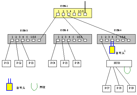

3.4  system-guard典型配置举例
1. 组网需求
E126-2E126-3E126-4下直接下挂业务用户,上行链路均连接到E126-1
2. 组网图
图3-1 system-guard 配置组网图
3. 配置步骤
# 配置E126-2软件防护
<E126-2> system-view
System View: return to User View with Ctrl+Z.
[E126-2] system-guard enable
[E126-2] system-guard mode rate-limit 5 256 300
[E126-2] system-guard permit Ethernet 1/0/1 to Ethernet 1/0/3
# 配置E126-3软件防护
<E126-3> system-view
[E126-3] system-guard enable
[E126-3] system-guard mode rate-limit 5 256 300
[E126-3] system-guard permit Ethernet 1/0/1 to Ethernet 1/0/3
# 配置E126-4软件防护
<E126-4> system-view
[E126-4] system-guard enable
[E126-4] system-guard mode rate-limit 5 256 300
[E126-4] system-guard permit Ethernet 1/0/1
# 配置E126-1软件防护
<E126-1> system-view
[E126-1] system-guard enable
[E126-1] system-guard mode rate-limit 2 256 60
[E126-1] system-guard permit Ethernet 1/0/1 to Ethernet 1/0/3
