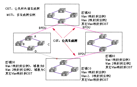

图1-1中的每台交换机都运行MSTP。下面结合图1-1解释MSTP的一些基本概念。
图1-1 MSTP的基本概念示意图
1. MST
MST域(Multiple Spanning Tree Regions,多生成树域)是由交换网络中的多台交换机以及它们之间的网段构成。这些交换机都启动了MSTP、具有相同的域名、相同的VLAN到生成树映射配置和相同的MSTP修订级别配置,并且物理上有链路连通。
一个交换网络可以存在多个MST域。用户可以通过MSTP配置命令把多台交换机划分在同一个MST域内。例如图1-1中的区域A0,域内所有交换机都有相同的MST域配置:域名相同,VLAN与生成树的映射关系相同(VLAN1映射到生成树实例1VLAN2映射到生成树实例2,其余VLAN映射到CIST),MSTP修订级别相同(此配置在图中没有体现)。
2. MSTI
MSTIMultiple Spanning Tree Instance,多生成树实例)是指MST域内的生成树。
一个MST域内可以通过MSTP生成多棵生成树,各棵生成树之间彼此独立。例如图1-1中,每个域内可以存在多棵生成树,每棵生成树和相应的VLAN对应。这些生成树都被称为MSTI
3. VLAN映射表
VLAN映射表是MST域的一个属性,用来描述VLANMSTI的映射关系。例如图1-1中,域A0VLAN映射表就是:VLAN 1映射到生成树实例1VLAN 2映射到生成树实例2,其余VLAN映射到CISTMSTP就是根据VLAN映射表来实现负载分担的。
4. IST
ISTInternal Spanning Tree,内部生成树)是MST域内的一棵生成树。
ISTCSTCommon Spanning Tree,公共生成树)共同构成整个交换机网络的生成树CISTCommon and Internal Spanning Tree,公共和内部生成树)。ISTCISTMST域内的片段,是一个特殊的多生成树实例。例如图1-1中,CIST在每个MST域内都有一个片段,这个片段就是各个域内的IST
5. CST
CST是连接交换网络内所有MST域的单生成树。如果把每个MST域看作是一个“交换机”,CST就是这些“交换机”通过STP协议、RSTP协议计算生成的一棵生成树。例如图1-1中,红色线条描绘的就是CST
6. CIST
CIST是连接一个交换网络内所有交换机的单生成树,由ISTCST共同构成。例如图1-1中,每个MST域内的IST加上MST域间的CST就构成整个网络的CIST
7. 域根
域根是MST域内ISTMSTI的树根。MST域内各棵生成树的拓扑不同,域根也可能不同。例如图1-1中,区域D0中,生成树实例1的域根为交换机B,生成树实例2的域根为交换机C
8. 总根
总根(Common Root Bridge)是指CIST的树根。例如图1-1中,总根为区域A0内的某台交换机。

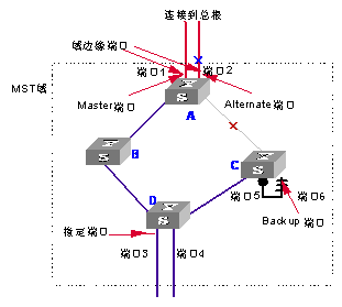

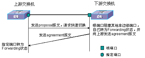

图1-2中,交换机ABCD构成一个MST域。交换机A的端口12向总根方向连接,交换机C的端口5和端口6构成了环路,交换机D的端口34则向下连接其他的MST域,各个端口的角色如图1-2所示。
&  说明:
l      端口在不同的生成树实例中可以担任不同的角色。
l      域边缘端口在生成树实例上的角色与在CIST的角色保持一致。如图1-2所示,交换机A的端口1是域边缘端口,它在CIST上的角色是Master端口,则它在MST域内所有生成树实例上的角色也是Master端口。

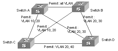

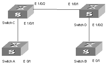

1-31-4说明了RSTPMSTP的指定端口快速迁移机制。
图1-3 RSTP指定端口快速迁移机制
图1-4 MSTP指定端口快速迁移机制

1.7.2  配置快速迁移
1. 配置准备
H3C交换机作为下游交换机,某些厂商的交换机作为上游交换机,网络正确连接,如1-5所示。
上游交换机使能了与生成树相关的私有协议,其指定端口的状态迁移实现机制与RSTP类似。port1是指定端口。
下游交换机H3C Switch上使能MSTPport2是根端口。
图1-5 组网图

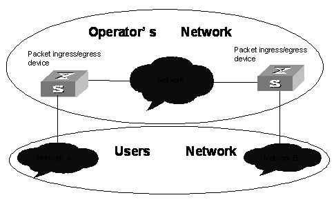

VLAN-VPN TUNNEL功能可以使在不同地域的用户网络,通过运营商网络内指定的VLAN VPN进行BPDU报文的透明传输,从而使用户网络能够进行统一的生成树计算。并且用户网络和运营商网络拥有各自的生成树,互不干扰。
1-6上部为运营商网络,下部为用户网络。其中运营商网络包括报文输入/输出设备,用户网络分别为用户网络A和用户网络B两个部分。通过在运营商网络两端报文/输入输出设备上的设置,在一端将BPDU报文的目的MAC地址格式替换成为特殊格式的MAC地址,在另一端还原,从而使报文在运营商网络中实现了透明传输。
图1-6 VLAN-VPN TUNNEL网络层次示意图

1.10  MSTP典型配置案例
1. 组网需求
配置MSTP使图1-7中不同VLAN的报文按照不同的生成树实例转发。具体配置为:
l              网络中所有交换机属于同一个MST域;
l              VLAN 10的报文沿着实例1转发,VLAN 30沿着实例3转发,VLAN 40沿着实例4转发,VLAN 20沿着实例0转发。
图1-7Switch ASwitch B为汇聚层设备Switch CSwitch D为接入层设备VLAN 10VLAN30在汇聚层设备终结,VLAN 40在接入层设备终结,因此可以配置实例1和实例3的树根分别为Switch ASwitch B,实例4的树根为Switch C
2. 组网图
图1-7 MSTP配置组网图

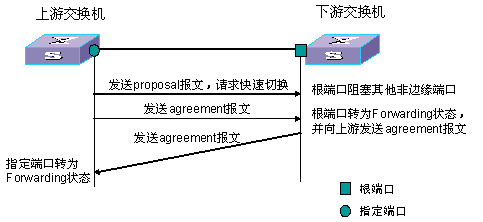

1. 组网需求
l              E126交换机作为运营商网络接入设备,即组网图中的Switch CSwitch D
l              S2000系列交换机为用户网络接入设备,即组网图中的Switch ASwitch B
l              Switch CSwitch D设备之间通过交换机配置好的Trunk端口实现连接,并在系统视图下使能VLAN-VPN TUNNEL功能,从而使用户网络与运营商网络之间实现透明传输。
2. 组网图
图1-8 VLAN-VPN TUNNEL的配置示意图
