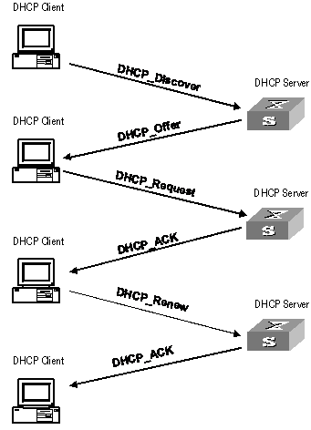

随着网络规模的扩大和网络复杂度的提高,网络配置越来越复杂,经常出现计算机位置变化(如便携机或无线网络)和计算机数量超过可分配的IP地址的情况。动态主机配置协议DHCP(Dynamic Host Configuration Protocol)就是为满足这些需求而发展起来的。DHCP协议采用客户端/服务器(Client/Server)方式工作,DHCP Client向DHCP Server动态地请求配置信息,DHCP Server根据策略返回相应的配置信息。
在DHCP的典型应用中,一般包含一台DHCP服务器和多台客户端(如PC和便携机),如图2-1所示。
图2-1 DHCP典型组网应用
DHCP Client与DHCP Server间的报文交互过程如图2-2所示。
图2-2 DHCP Client与DHCP Server间报文交互过程
