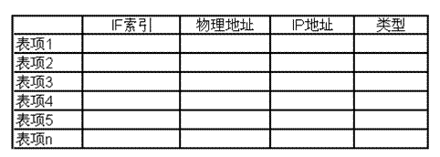

以太网上的两台主机需要通信时,双方必须知道对方的MAC地址。每台主机都要维护IP地址到MAC地址的转换表,称为ARP映射表,ARP表的形式如图1-2所示。ARP映射表中存放着最近用到的一系列与本主机通信的其他主机的IP地址和MAC地址的映射关系。需要注意的是,这里仅仅对ARP映射表的基本实现进行介绍。不同公司的产品可能会在此基础上提供更多的信息。E126以太网交换机可以使用display arp命令查看ARP映射项信息。
图1-2 ARP
ARP表中表项各字段含义如表1-3所示。
表1-3 ARP中表项各字段含义
表项字段
描述
IF索引
记录拥有表项中物理地址和IP地址的设备的物理接口或端口
物理地址
设备的物理地址,即MAC地址
IP地址
设备的IP地址
类型
该表项的类型,类型有四种可能的值
取值为1——不是以下任何一种情况
取值为2——该表项是无效表项
取值为3——该表项是动态表项
取值为4——该表项是静态表项

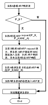

1.1.4  ARP地址解析的实现过程
在主机启动时,主机上的ARP映射表为空;当一条动态ARP映射表项在规定时间没有使用时,主机将其从ARP映射表中删除掉,以便节省内存空间和ARP映射表的查找时间。具体过程可以参考图1-3
l              假设主机A和主机B在同一个网段,主机AIP地址为IP_ABIP地址为IP_B,主机A要向主机B发送信息。主机A首先查看自己的ARP映射表,确定其中是否包含有IP_B对应的ARP映射表项。如果找到了对应的MAC地址,则主机A直接利用ARP映射表中的MAC地址,对IP数据包进行帧封装,并将数据发送给主机B
l              如果在ARP映射表中找不到对应的MAC地址,则主机A将该数据包放入发送等待队列,然后创建一个ARP request,并以广播方式在以太网上发送。ARP request数据包中包含有主机BIP地址,以及主机AIP地址和MAC地址。由于ARP request数据包以广播方式发送,该网段上的所有主机都可以接收到该请求,但只有被请求的主机(即主机B)会对该请求进行处理。
l              主机B首先把ARP request数据包中的请求发起者(即主机A)的IP地址和MAC地址存入自己的ARP映射表中。然后主机B创建ARP响应数据包,在数据包中填入主机BMAC地址,发送给主机A。这个响应不再以广播形式发送,而是以单播形式直接发送给主机A
l              主机A收到响应数据包后,提取出主机BIP地址及其对应的MAC地址,加入到自己的ARP映射表中,并把放在发送等待队列中的发往主机B的所有数据包都发送出去。
图1-3 ARP地址解析的实现过程
一般情况下,设备在IP寻址的过程中会自动触发ARP计算,完成IP地址到以太网MAC地址的解析。此过程是自动执行的,不需要网络管理员介入。
