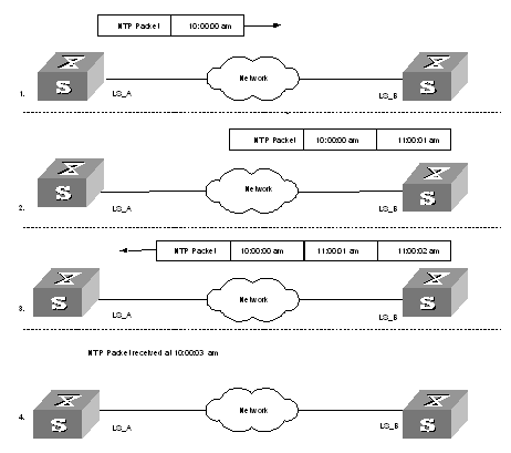

NTP的基本工作原理如图1-1所示。
以太网交换机ALS_A)和以太网交换机BLS_B)通过以太网端口相连,它们都有自己独立的系统时钟,需要通过NTP实现各自系统时钟的自动同步。为便于理解,作如下假设:
l              LS_ALS_B的系统时钟同步之前,LS_A的时钟设定为10:00:00amLS_B的时钟设定为11:00:00am
l              LS_B作为NTP时间服务器,即LS_A将使自己的时钟与LS_B的时钟同步。
l              数据包在LS_ALS_B之间单向传输所需要的时间为1秒。
图1-1 NTP基本原理图
系统时钟同步的工作过程如下:
l              LS_A发送一个NTP消息包给LS_B,该消息包带有它离开LS_A时的时间戳,该时间戳为10:00:00amT1)。
l              当此NTP消息包到达LS_B时,LS_B加上自己的时间戳,该时间戳为11:00:01amT2)。
l              当此NTP消息包离开LS_B时,LS_B再加上自己的时间戳,该时间戳为11:00:02amT3)。
l              LS_A接收到该响应消息包时,加上一个新的时间戳,该时间戳为10:00:03amT4)。
至此,LS_A已经拥有足够的信息来计算两个重要的参数:
l              NTP消息来回一个周期的时延Delay=T4-T1-T3-T2)。
l              LS_A相对LS_B的时间差offset=((T2-T1+T3-T4))/2
这样,LS_A就能够根据这些信息来设定自己的时钟,使之与LS_B的时钟同步。
以上内容只是对NTP工作原理的粗略描述,详细内容请参阅RFC1305

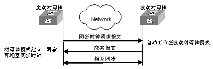

1. 客户/服务器模式
图1-2 客户/服务器模式

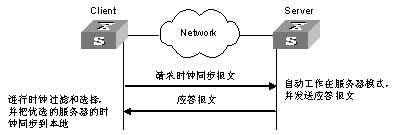

2. 对等体模式
图1-3 对等体模式
主动对等体先发出时钟同步报文,其对等体自动工作在被动对等体模式。
如果对等体双方都有参考时钟,则以层数小的时钟为准。

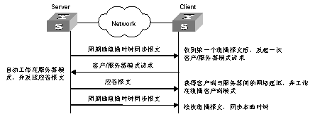

3. 广播模式
图1-4 广播模式

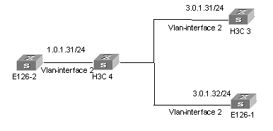

1.7.2  配置NTP对等体模式
1. 组网需求
H3C2设置本地时钟作为NTP主时钟,层数为2
E126H3C2作为时间服务器,将自己设置为客户端,则H3C2自动工作在服务器模式。同时,H3C3E126设为对等体。
&  说明:
l      H3C 2是支持本地时钟作为主时钟的交换机。
l      H3C 3是支持本地时钟作为主时钟的交换机,其本地时钟的层数为1
2. 组网图
图1-7 NTP对等体模式配置组网图
3. 配置步骤
(1)        配置E126
# 设置H3C2为时间服务器。
<E126> system-view
[E126] ntp-service unicast-server 3.0.1.31
(2)        配置H3C3E126已经向H3C2同步后)
# 进入系统视图。
<H3C3> system-view
# 本地同步后,设置E126为对等体。
[H3C3] ntp-service unicast-peer 3.0.1.32
以上配置将E126H3C3配置为对等体,H3C3处于主动对等体模式,E126处于被动对等体模式,由于H3C3本地时钟的层数为1,而E126的层数为3,所以E126H3C3同步。

1.7.3  配置NTP广播模式
1. 组网需求
H3C3设置本地时钟作为NTP主时钟,层数为2,并由Vlan-interface2向外发送广播消息包。
设置E126-1E126-2分别从各自的Vlan-interface2监听广播消息。
&  说明:
H3C 3是支持本地时钟作为主时钟的交换机。
2. 组网图
图1-8 NTP广播模式配置组网图
3. 配置步骤
(1)        配置H3C3
# 进入系统视图。
<H3C3> system-view
[H3C3]
# 进入接口Vlan-interface2视图。
[H3C3] interface Vlan-interface 2
[H3C3-Vlan-interface2]
# 设置为广播服务器,从Vlan-interface2发送广播消息包。
[H3C3-Vlan-interface2] ntp-service broadcast-server
(2)        配置E126-1
# 进入系统视图。
<E126-1> system-view
[E126-1]
[E126-1] interface Vlan-interface 2
[E126-1-Vlan-interface2]
# 设置为广播客户端。
[E126-1-Vlan-interface2] ntp-service broadcast-client
(3)        配置E126-2
# 进入系统视图。
<E126-2> system-view
[E126-2]
[E126-2] interface Vlan-interface 2
[E126-2-Vlan-interface2]
# 设置为广播客户端。
[E126-2-Vlan-interface2] ntp-service broadcast-client
以上配置将E126-1 E126-2配置为从Vlan-interface2监听广播消息,而H3C3Vlan-interface2发送广播消息包,由于E126-2H3C3不在相同的网段,所以接收不到H3C3发出的广播包,而E126-1接收到H3C3发出的广播包后与其同步。
同步后观测E126-1的状态为:
[E126-1] display ntp-service status
 Clock status: synchronized
 Clock stratum: 3
 Reference clock ID: 3.0.1.31
 Nominal frequency: 100.0000 Hz
 Actual frequency: 100.0000 Hz
 Clock precision: 2^17
 Clock offset: 0.0000 ms
 Root delay: 14.22 ms
 Root dispersion: 6.27 ms
 Peer dispersion: 10.94 ms
 Reference time: 11:46:52.843 UTC May 6 2006(C8070B2C.D7F7DFA0)
此时E126-1已经与H3C3同步,层数为3,比H3C31
# 查看E126-1NTP会话信息情况,可以看到E126-1H3C3建立了连接。
[E126-1] display ntp-service sessions
    source        reference       stra reach poll  now offset  delay disper
[1]3.0.1.31       127.127.1.0        2     2   64   21    0.0   14.2   63.3
note: 1 source(master),2 source(peer),3 selected,4 candidate,5 configured
1.7.4  配置NTP组播模式
1. 组网需求
H3C3设置本地时钟作为NTP主时钟,层数为2,并从Vlan-interface2向外发送组播消息包。
设置E126-1E126-2分别从各自的Vlan-interface2监听组播消息。
&  说明:
2. 组网图
图1-9 NTP组播模式配置组网图
3. 配置步骤
(1)        配置H3C3
# 进入系统视图。
<H3C3> system-view
[H3C3]
# 进入Vlan-interface2接口视图。
# 设置H3C3为组播服务器。
[H3C3-Vlan-interface2] ntp-service multicast-server
(2)        配置E126-1
# 进入系统视图。
[E126-1]
# 设置3100-1为组播客户端。
[E126-1-Vlan-interface2] ntp-service multicast-client
(3)        配置E126-2
# 进入系统视图。
[E126-2]
# 设置H3C1为组播客户端。
[E126-2-Vlan-interface2] ntp-service multicast-client
以上配置将E126-1 E126-2配置为从Vlan-interface2监听组播消息,而H3C3Vlan-interface2发送组播消息包,由于E126-2H3C3不在同一网段,所以E126-2收不到H3C3发出的组播包,而E126-1接收到H3C3发出的组播包后与其同步。
同步后观测E126-1的状态为:
 Clock stratum: 3
 Clock offset: -18.4160 ms
 Root delay: 0.00 ms
 Root dispersion: 4.60 ms
 Reference time: 11:54:28.895 UTC May 6 2006(C8070CF4.E53836A8)
# 查看E126-1NTP会话信息,可以看到E126-1H3C3建立了连接。
[1]3.0.1.31     127.127.1.0         2    31   64   14   -2.6    0.0    1.8
1.7.5  配置带身份验证的NTP服务器模式
1. 组网需求
H3C1设置本地时钟作为NTP主时钟,层数为2
E126H3C1作为时间服务器,将自己设置为客户端模式,则H3C1自动工作在服务器模式,同时两端配置NTP验证。
&  说明:
H3C 1是支持本地时钟作为主时钟的交换机。
2. 组网图
图1-10 带身份验证的NTP服务器模式配置组网图
3. 配置步骤
(1)        配置E126
# 进入系统视图。
<E126> system-view
[E126]
# 设置H3C1为时间服务器。
[E126] ntp-service unicast-server 1.0.1.11
# 配置NTP验证。
[E126] ntp-service authentication enable
#设置编号为42MD5密钥,内容为“aNiceKey”。
[E126] ntp-service authentication-keyid 42 authentication-mode md5 aNiceKey
# 指定密钥为可信密钥。
[E126] ntp-service reliable authentication-keyid 42
[E126] ntp-service unicast-server 1.0.1.11 authentication-keyid 42
&  说明:
在配置带验证功能的NTP连接时,设置的对等体或服务器后面一定要绑定已经配置好的密钥,否则发出的报文不会携带验证信息。
以上配置将E126H3C1进行时间同步,但由于H3C1没有使能NTP身份验证,所以E126还是无法向H3C1同步。
现在,向H3C1增加以下配置:
# H3C1上启动身份验证。
[H3C1] system-view
[H3C1] ntp-service authentication enable
# 设置编号为42MD5密钥,内容为“aNiceKey”。
[H3C1] ntp-service authentication-keyid 42 authentication-mode md5 aNiceKey
# 指定密钥为可信密钥。
[H3C1] ntp-service reliable authentication-keyid 42
此时,E126可以向H3C1同步,同步后观测E126的状态为:
[E126] display ntp-service status
 Clock stratum: 3
 Reference clock ID: 1.0.1.11
 Clock offset: 3.6130 ms
 Root delay: 15.61 ms
 Root dispersion: 4.00 ms
 Reference time: 11:28:11.883 UTC May 6 2006(C80706CB.E22B1704)
可以看出,E126已经与H3C1同步,层数为3,比H3C11
# 查看E126NTP会话信息,可以看到E126H3C1建立了连接。
<E126> display ntp-service sessions
[12345]1.0.1.11    127.127.1.0       2    31   64    2    5.9   15.0    0.9
&  说明:
当交换机接收到带有验证信息的NTP报文时:
l      如果本地启动了NTP验证功能,则对报文进行正常的验证操作;
l      如果本地没有启动NTP验证功能,则系统默认该报文通过验证并进行下一步处理。
当交换机接收到没有验证信息的NTP报文时:
l      如果本地启动了NTP验证功能,则该报文不能通过验证,将被视为非法报文而丢弃;
l      如果本地没有启动NTP验证功能,则不会对该报文进行任何验证处理。
另外,对手工配置的静态对端设备(单播客户端、广播/多播服务器和主动对等体方式的设备)发送的NTP报文进行验证,需要同时满足以下两个条件:
l      已经使能了全局验证。
l      配置可信密钥并绑定到相应的NTP连接上,以便对不同的连接使用不同的密钥进行验证。
