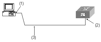

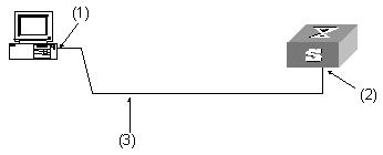

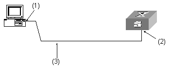

第一步:如图2-1所示,建立本地配置环境,只需将PC机(或终端)的串口通过配置电缆与以太网交换机的Console口连接。
(1) RS-232串口
(2) Console
(3) 配置电缆
图2-1 通过Console口搭建本地配置环境

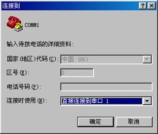

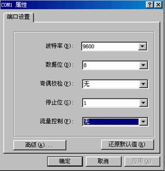

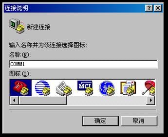

第二步:在PC机上运行终端仿真程序(如Windows 3.XTerminalWindows 9X的超级终端等),选择与交换机相连的串口,设置终端通信参数为:波特率为9600bit/s8位数据位、1位停止位、无校验和无流控,并选择终端类型为VT100,如图2-2图2-4所示。
图2-2 新建连接
图2-3 连接端口设置
图2-4 端口通信参数设置

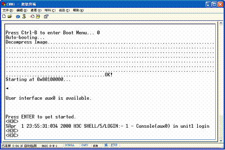

第三步:以太网交换机上电,终端上显示设备自检信息,自检结束后提示用户键入回车,之后将出现命令行提示符(如<H3C>)。
第四步:键入命令,配置以太网交换机或查看以太网交换机运行状态。需要帮助可以随时键入“?”,具体的配置命令请参考本书中以后各章节的内容。

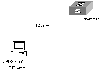

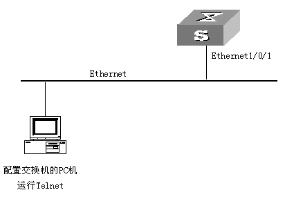

2. 组网图
图2-5 配置认证方式为NoneAUX用户的组网图

2. 组网图
图2-6 配置认证方式为PasswordAUX用户的组网图

2. 组网图
图2-7 配置认证方式为SchemeAUX用户的组网图

3.2.2  配置举例
1. 组网需求
当前用户为AUX管理级(3级)用户,当前用户要对从VTY0口登录的Telnet用户进行如下限定:
l              设置通过VTY0口登录交换机的Telnet用户不需要进行认证
l              设置从VTY0用户界面登录后可以访问的命令级别为2
l              设置VTY0用户界面支持Telnet协议
l              设置VTY0用户的终端屏幕的一屏显示30行命令
l              设置VTY0用户历史命令缓冲区可存放20条命令
l              设置VTY0用户界面的超时时间为6分钟
2. 组网图
(1) RS-232串口
(2) Console
(3) 配置电缆
图3-1 配置认证方式为NoneTelnet用户的组网图
3. 配置步骤
# 进入系统视图。
<H3C> system-view
# 进入VTY0用户界面视图。
[H3C] user-interface vty 0
# 设置通过VTY0用户界面登录交换机的Telnet用户不需要进行认证。
[H3C-ui-vty0] authentication-mode none
# 设置从VTY0用户界面登录后可以访问的命令级别为2级。
[H3C-ui-vty0] user privilege level 2
# 设置VTY0用户界面支持Telnet协议。
[H3C-ui-vty0] protocol inbound telnet
# 设置VTY0用户的终端屏幕的一屏显示30行命令。
[H3C-ui-vty0] screen-length 30
# 设置VTY0用户历史命令缓冲区可存放20条命令。
[H3C-ui-vty0] history-command max-size 20
# 设置VTY0用户界面的超时时间为6分钟。
[H3C-ui-vty0] idle-timeout 6

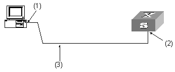

3.3.2  配置举例
1. 组网需求
l              设置通过VTY0口登录交换机的Telnet用户进行Password认证
l              设置用户的认证口令为明文方式,口令为123456
2. 组网图
(1) RS-232串口
(2) Console
(3) 配置电缆
图3-2 配置认证方式为PasswordTelnet用户的组网图
3. 配置步骤
# 进入系统视图。
<H3C> system-view
# 进入VTY0用户界面视图。
# 设置通过VTY0口登录交换机的Telnet用户进行Password认证。
[H3C-ui-vty0] authentication-mode password
# 设置用户的认证口令为明文方式,口令为123456
[H3C-ui-vty0] set authentication password simple 123456

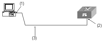

3.4.2  配置举例
1. 组网需求
l              设置本地用户的用户名为guest
l              设置本地用户的认证口令为明文方式,口令为123456
l              设置VTY用户的服务类型为Telnet
l              设置通过VTY0口登录交换机的Telnet用户进行Scheme认证
2. 组网图
(1) RS-232串口
(2) Console
(3) 配置电缆
图3-3 配置认证方式为SchemeTelnet用户的组网图
3. 配置步骤
# 进入系统视图。
<H3C> system-view
# 创建本地用户guest,并进入本地用户视图。
[H3C] local-user guest
# 设置本地用户的认证口令为明文方式,口令为123456
[H3C-luser-guest] password simple 123456
# 设置VTY用户的服务类型为Telnet
[H3C-luser-guest] service-type telnet level 2
[H3C-luser-guest] quit
# 进入VTY0用户界面视图。
# 设置通过VTY0口登录交换机的Telnet用户进行Scheme认证。
[H3C-ui-vty0] authentication-mode scheme

l              通过Console口搭建配置环境。如图3-4所示,建立本地配置环境,只需将PC机(或终端)的串口通过配置电缆与以太网交换机的Console口连接。
(1) RS-232串口
(2) Console
(3) 配置电缆
图3-4 通过Console口搭建本地配置环境
l              PC机上运行终端仿真程序(如Windows 3.XTerminalWindows 9X的超级终端等),设置终端通信参数为:波特率:9600bit/s;数据位:8;奇偶校验:无;数据流控制:无。
l              给以太网交换机加电,加电后PC机终端上将显示以太网交换机自检信息,自检结束后提示用户键入回车,之后将出现命令行提示符<H3C>,如图3-5所示。
图3-5 以太网交换机配置页面

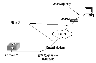

第三步:如图4-1所示,建立远程配置环境,在PC机(或终端)的串口和以太网交换机的Console口分别挂接Modem
图4-1 搭建远程配置环境

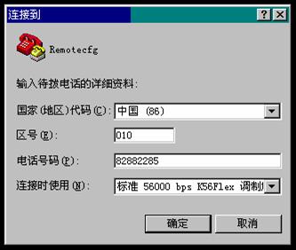

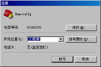

第四步:在远端通过终端仿真程序和Modem向以太网交换机拨号(所拨号码应该是与以太网交换机相连的Modem的电话号码),与以太网交换机建立连接,如图图4-2图4-3所示。
图4-2 拨号号码设置
图4-3 在远端PC机上拨号

l              通过Console口搭建配置环境。如图5-1所示,建立本地配置环境,只需将PC机(或终端)的串口通过配置电缆与以太网交换机的Console口连接。
(1) RS-232串口
(2) Console
(3) 配置电缆
图5-1 通过Console口搭建本地配置环境
l              给以太网交换机加电,加电后PC机终端上将显示以太网交换机自检信息,自检结束后提示用户键入回车,之后将出现命令行提示符<H3C>,如图5-2所示。
图5-2 以太网交换机配置页面

第三步:搭建WEB网管远程配置环境,如图5-3所示。
图5-3 搭建WEB网管远程运行环境

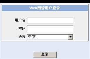

第四步:用户通过PC与交换机相连,并通过浏览器登录交换机:在WEB网管终端(PC)的浏览器地址栏内输入URL:http://10.153.17.82WEB网管终端和以太网交换机之间要路由可达),浏览器会显示WEB网管的登录页面(如图5-4所示)。
图5-4 WEB网管登录页面
第五步:输入在交换机上添加的用户名和密码,“语言”下拉列表中选择中文,点击<登录>按钮后即可登录,显示中文WEB网管初始页面。
