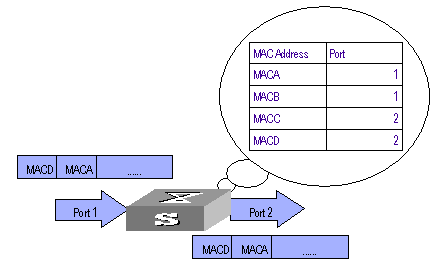

MAC地址转发表中的动态表项(非手工配置)是由以太网交换机学习得来的。以太网交换机学习MAC地址的过程如下:
如果从某端口(假设为端口1)收到一个数据帧,以太网交换机就会分析该数据帧的源MAC地址(假设为MAC-SOURCE)并认为目的MAC地址为MAC-SOURCE的报文可以由端口1转发。
l              如果MAC地址转发表中已经包含MAC-SOURCE,交换机将对应表项进行更新。
l              如果MAC地址转发表中尚未包含MAC-SOURCE,交换机则将这个新MAC地址(以及该MAC地址对应的转发端口)作为一个新的表项加入到MAC地址转发表中。
图1-1 以太网交换机利用MAC地址转发表转发报文
完成对报文的源地址学习过程后,交换机开始转发报文:
l              对于目的MAC地址已经存在于MAC地址转发表中的报文,系统将直接使用硬件转发。
l              对于目的MAC地址没有存在于MAC地址转发表中的报文,系统将在接收端口所在VLAN内向除接收端口外的所有端口转发该报文,通常称为对该报文进行广播操作。
在对该报文进行广播操作之后:
l              如果交换机收到目的设备对此广播报文的回应,表示报文已正常发送至目的设备。在应答报文中将包含目的设备的MAC地址,交换机通过地址学习将目的设备的MAC地址加入到MAC地址转发表中。之后去往同一目的MAC地址的报文,就可以利用该新增的MAC地址表项直接进行转发了。
l              如果交换机没有收到目的设备的回应,表示目的设备不可达或目的设备虽然收到报文但没有回复。这种情况下,交换机仍将无法学习到目的设备的MAC地址。因此,交换机在下一次转发目的为该MAC地址的报文时,依然以广播方式进行发送。
