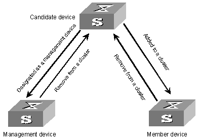

Switch A与Switch B、Switch C通过堆叠口相连,组成一个堆叠。
Switch A作为主交换机,Switch B、Switch C作为从交换机,网络管理员通过Switch A实现对Switch B、Switch C的管理。

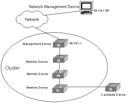

Cluster通过HGMP V2实现。使用HGMP V2功能,网络管理员可以通过一个主交换机的公网IP地址,实现对多个交换机的管理。主交换机称为管理设备,其它被管理的交换机称为成员设备。成员设备一般不设置公网IP地址,通过管理设备重定向来实现对成员设备的管理和维护。管理设备和成员设备组成了一个“集群”。典型的应用环境如下图所示:
HGMP V2的优点如下:
l
简化配置管理任务:只需要在管理设备上配置一个公网IP地址,就可实现对多个交换机的配置和管理,不需要登录到每个成员设备的配置口上进行配置。
l
提供拓扑发现和显示功能,有助于监视和调试网络。
l
可以同时对多个交换机进行软件升级和参数配置。
l
不受网络拓扑结构和距离的限制。
l
节省IP地址。

根据集群中各交换机所处的地位和功能的不同,形成了不同的角色,用户可以通过配置来指定交换机的角色,各种角色可以按一定的规则进行切换。
集群中的角色有管理设备、成员设备以及候选设备。
角色 |
配置 |
作用 |
管理设备 |
l 配置有公网IP地址 l 用户通过公网将管理命令发送到管理设备上,由管理设备处理 |
l 为集群内所有的交换机提供管理接口 l 管理设备通过命令重定向来对成员设备进行管理 l 管理设备如果发现此命令是送往某个成员设备上执行的命令,则将此命令转发到成员设备上处理 l 管理设备具有发现邻接信息、收集整个网络的拓扑结构、管理集群、维护集群状态、支持各种代理等功能 |
成员设备 |
一般不配置公网IP地址 |
l 集群中的成员 l 成员设备具有发现邻接信息、接受管理设备的管理、执行代理发过来的命令、故障/日志上报等功能 |
候选设备 |
一般不配置公网IP地址 |
没有加入任何集群中但具有集群能力、能够成为集群成员的交换机 |
角色转换规则如下:
l
每个集群必须指定一个(而且只能指定一个)管理设备。在管理设备被指定后,管理设备通过收集NDP/NTDP信息,发现和确定候选设备。用户可以通过相应的配置把候选设备加入到集群中。
l
候选设备加入集群后,成为成员设备。
l
成员设备被删除后将恢复为候选设备。

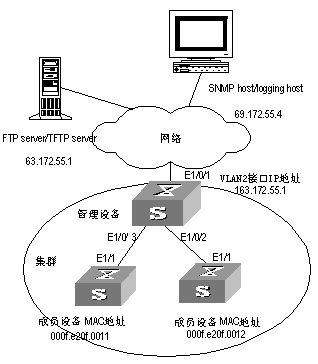

三台交换机构成一个集群,其中:
l
E126为管理设备
l
其他交换机为成员设备
E126交换机作为管理设备管理两台成员设备。具体配置如下:
l
管理设备通过端口Ethernet1/0/2和端口Ethernet1/0/3挂了两台成员设备
l
管理设备通过端口Ethernet1/0/1接入到外部网络
l
Ethernet1/0/1属于VLAN2,VLAN2的接口IP地址为163.172.55.1
l
整个集群使用相同的FTP server、TFTP server
l
FTP server、TFTP server的IP地址为63.172.55.1
l
网管工作站及日志主机的IP地址为69.172.55.4
图2-3 HGMP集群管理组网图

[H3C-Ethernet1/0/3] ndp enable
# 配置NDP信息的有效保留时间为200秒。
[H3C] ndp timer aging 200
# 配置NDP报文发送的时间间隔为70秒。
[H3C] ndp timer hello 70
# 启动设备上的NTDP和端口E1/0/2、E1/0/3上的NTDP。
[H3C] ntdp enable
[H3C] interface ethernet 1/0/2
[H3C-Ethernet1/0/2] ntdp enable
[H3C-Ethernet1/0/2] interface ethernet 1/0/3
[H3C-Ethernet1/0/3] ntdp enable
# 配置拓扑收集范围为2跳
[H3C] ntdp hop 2
# 配置被收集设备转发拓扑收集请求的延迟时间为150ms。
[H3C] ntdp timer hop-delay 150
# 配置被收集设备的端口转发拓扑收集请求的延迟时间为15ms。
[H3C] ntdp timer port-delay 15
# 配置定时拓扑收集的时间间隔为3分钟。
[H3C] ntdp timer 3
# 启动集群功能。
[H3C] cluster enable
# 进入集群视图。
[H3C] cluster
[H3C-cluster]
# 配置集群内部使用的IP地址池,起始地址为172.16.0.1,有8个地址
[H3C-cluster] ip-pool 172.16.0.1 255.255.255.248
# 配置集群名字,建立集群。
[H3C-cluster] build aaa
[aaa_0.H3C-cluster]
# 将下挂的两个交换机加入到集群中。
[aaa_0.H3C-cluster] add-member 1 mac-address 000f-e20f-0011
[aaa_0.H3C-cluster] add-member 17 mac-address 000f-e20f-0012
# 配置成员设备信息的保留时间为100秒。
[aaa_0.H3C-cluster] holdtime 100
# 配置握手报文定时发送的时间间隔为10秒。
[aaa_0.H3C-cluster] timer 10
# 配置集群内部公用的FTP Server、TFTP Server、Logging host及SNMP host。
[aaa_0.H3C-cluster] ftp-server 63.172.55.1
[aaa_0.H3C-cluster] tftp-server 63.172.55.1
[aaa_0.H3C-cluster] logging-host 69.172.55.4
[aaa_0.H3C-cluster] snmp-host 69.172.55.4
