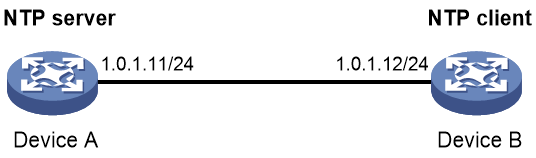

NTP的基本工作原理如图1-1所示。Device A和Device B通过网络相连,Device A和Device B的时间不同,需要通过NTP实现时间的自动同步。为便于理解,作如下假设:
·     在Device A和Device B的时间同步之前,Device A的时间设定为10:00:00 am,Device B的时间设定为11:00:00 am。
·     Device B作为NTP时间服务器,即Device A与Device B的时间同步。
·     NTP报文从Device A到Device B、从Device B到Device A单向传输所需要的时间均为1秒。
·     Device B处理NTP报文所需的时间是1秒。
图1-1 NTP基本工作原理图
Device A和Device B时间同步的工作过程如下:
(1)     Device A发送一个NTP报文给Device B,该报文带有它离开Device A时的时间戳,该时间戳为10:00:00 am(T1)。
(2)     当此NTP报文到达Device B时,Device B在NTP报文上增加该报文到达Device B时的时间戳,该时间戳为11:00:01 am(T2)。
(3)     当此NTP报文离开Device B时,Device B再在NTP报文上增加该报文离开Device B时的时间戳,该时间戳为11:00:02 am(T3)。
(4)     当Device A接收到该响应报文时,Device A的本地时间为10:00:03 am(T4)。
至此,Device A可以根据上述时间戳计算两个重要的参数:
·     NTP报文的往返时延Delay = (T4 – T1) – (T3 – T2) = 2秒。
·     Device A相对Device B的时间差Offset = ((T2 – T1) + (T3 – T4)) / 2 = 1小时。
这样,Device A就能够根据这些信息来设定自己的时间,使之与Device B的时间同步。
以上内容只是对NTP工作原理的一个粗略描述,详细内容请参阅相关的协议规范。

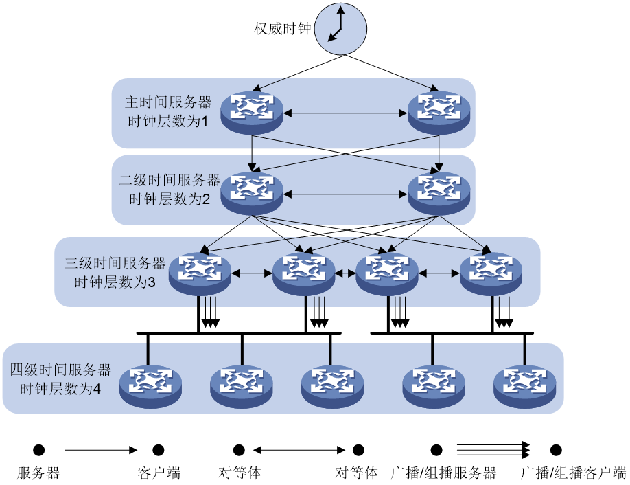

1.1.2  NTP网络结构及时钟层数
NTP通过时钟层数来定义时钟的准确度。时钟层数的取值范围为1~16,取值越小,时钟准确度越高。层数为1~15的时钟处于同步状态;层数为16的时钟处于未同步状态。
图1-2 NTP网络结构
如图1-2所示,实际网络中,通常将从权威时钟(如原子时钟)获得时间同步的NTP服务器的层数设置为1,并将其作为主时间服务器,为网络中其他设备的时钟提供时间同步。网络中的设备与主时间服务器的NTP距离,即NTP同步链上NTP服务器的数目,决定了设备上时钟的层数。例如,从主时间服务器获得时间同步的设备的时钟层数为2,即比主时间服务器的时钟层数大1;从时钟层数为2的时间服务器获得时间同步的设备的时钟层数为3,以此类推。
为了保证时间的准确性和可靠性,可以为一台设备指定多个时间服务器,设备根据时钟层数等参数进行时钟过滤和选择,从多个时间服务器中选择最优的时钟,与其同步。设备选中的时钟称为参考时钟。时钟优选过程的详细介绍,请参阅相关的协议规范。
在某些网络中,例如无法与外界通信的孤立网络,网络中的设备无法与权威时钟进行时间同步。此时,可以从该网络中选择一台时钟较为准确的设备,指定该设备与本地时钟进行时间同步,即采用本地时钟作为参考时钟,使得该设备的时钟处于同步状态。该设备作为时间服务器为网络中的其他设备提供时间同步,从而实现整个网络的时间同步。

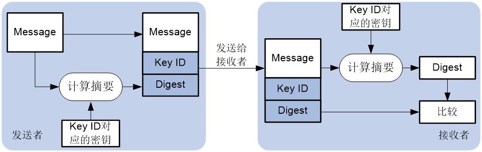

2. NTP验证功能
在一些对时间同步的安全性要求较高的网络中,运行NTP协议时需要使用NTP验证功能。NTP验证功能可以用来验证接收到的NTP报文的合法性。只有报文通过验证后,设备才会接收该报文,并从中获取时间同步信息;否则,设备会丢弃该报文。从而,保证设备不会与非法的时间服务器进行时间同步,避免时间同步错误。
图1-3 NTP验证功能示意图
如图1-3所示,NTP验证功能的工作过程为:
(1)     NTP报文发送者利用密钥ID标识的密钥对NTP报文进行MD5运算,并将计算出来的摘要信息连同NTP报文和密钥ID一起发送给接收者。
(2)     接收者接收到该NTP报文后,根据报文中的密钥ID找到对应的密钥,并利用该密钥对报文进行MD5运算。接收者将运算结果与报文中的摘要信息比较,依据比较结果,有以下两种情况:
·     比较结果不相同,则丢弃该报文。
·     比较结果相同,则检查NTP报文发送者是否有权在本端使用该密钥ID,检查通过,则接收该报文;否则,丢弃该报文。

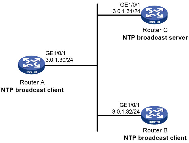

(3)      NTP支持VPN多实例
设备作为NTP客户端或主动对等体时支持VPN多实例,实现设备与位于MPLS L3VPN中的NTP服务器或NTP被动对等体进行时间同步。
如下图所示,私网VPN 1和VPN 2中的用户通过PE(Provider Edge,服务提供商网络边缘)设备接入MPLS骨干网,各VPN之间的业务相互隔离。配置PE设备工作在NTP客户端或NTP主动对等体模式,并指定NTP服务器或NTP被动对等体所属的VPN后,可以实现PE设备与各VPN中的设备进行时间同步。有关MPLS L3VPN、VPN实例和PE的详细介绍,请参见“MPLS配置指导”中的“MPLS L3VPN”。
图1-4 NTP支持VPN多实例组网应用图
说明
目前只有单播方式(客户端/服务器模式和对等体模式)的NTP时间同步支持VPN多实例,广播模式和组播模式的时间同步暂时不支持VPN多实例。

1.10.1  配置NTP客户端/服务器模式
1. 组网需求
为了通过NTP实现Device B与Device A的时间同步,要求:
·     在Device A上设置本地时钟作为参考时钟,层数为2;
·     配置Device B工作在客户端模式,指定Device A为NTP服务器。
2. 组网图
图1-5 配置NTP客户端/服务器模式组网图
3. 配置步骤
(1)     按照图1-5配置各接口的IP地址,并确保路由可达,具体配置过程略。
(2)     配置Device A
# 开启NTP服务。
<DeviceA> system-view
[DeviceA] ntp-service enable
# 设置本地时钟作为参考时钟,层数为2。
[DeviceA] ntp-service refclock-master 2
(3)     配置Device B
# 开启NTP服务。
<DeviceB> system-view
[DeviceB] ntp-service enable
# 配置通过NTP协议获取时间。
[DeviceB] clock protocol ntp
# 设置Device A为Device B的NTP服务器。
[DeviceB] ntp-service unicast-server 1.0.1.11
4. 验证配置
# 完成上述配置后,Device B向Device A进行时间同步。同步后查看Device B的NTP状态。可以看出,Device B已经与Device A同步,层数比Device A的层数大1,为3。
[DeviceB] display ntp-service status
 Clock status: synchronized
 Clock stratum: 3
 System peer: 1.0.1.11
 Local mode: client
 Reference clock ID: 1.0.1.11
 Leap indicator: 00
 Clock jitter: 0.000977 s
 Stability: 0.000 pps
 Clock precision: 2^-10
 Root delay: 0.00383 ms
 Root dispersion: 16.26572 ms
 Reference time: d0c6033f.b9923965  Wed, Dec 29 2010 18:58:07.724
# 查看Device B的NTP服务的所有IPv4会话信息,可以看到Device B与Device A建立了会话。
[DeviceB] display ntp-service sessions
       source          reference       stra reach poll  now offset  delay disper
[12345]1.0.1.11        127.127.1.0        2     1   64   15   -4.0 0.0038 16.262
Notes: 1 source(master), 2 source(peer), 3 selected, 4 candidate, 5 configured.
 Total sessions: 1

1.10.5  配置NTP广播模式
1. 组网需求
为了实现Router C作为同一网段中多个设备的时间服务器,同时同步多个设备的时间,要求:
·     在Router C上设置本地时钟作为参考时钟,层数为2;
·     Router C工作在广播服务器模式,从接口GigabitEthernet1/0/1向外广播发送NTP报文;
·     Router A和Router B工作在广播客户端模式,分别从各自的接口GigabitEthernet1/0/1监听NTP广播报文。
2. 组网图
图1-9 配置NTP广播模式组网图
3. 配置步骤
(1)     按照图1-9配置各接口的IP地址,并确保路由可达,具体配置过程略。
(2)     配置Router C
# 开启NTP服务。
<RouterC> system-view
[RouterC] ntp-service enable
# 配置通过NTP协议获取时间。
[RouterC] clock protocol ntp
[RouterC] ntp-service refclock-master 2
# 设置Router C为广播服务器,从接口GigabitEthernet1/0/1发送广播报文。
[RouterC] interface gigabitethernet 1/0/1
[RouterC-GigabitEthernet1/0/1] ntp-service broadcast-server
(3)     配置Router A
# 开启NTP服务。
<RouterA> system-view
[RouterA] ntp-service enable
# 配置通过NTP协议获取时间。
[RouterA] clock protocol ntp
# 设置Router A为广播客户端,从接口GigabitEthernet1/0/1监听广播报文。
[RouterA] interface gigabitethernet 1/0/1
[RouterA-GigabitEthernet1/0/1] ntp-service broadcast-client
(4)     配置Router B
# 开启NTP服务。
<RouterB> system-view
[RouterB] ntp-service enable
# 配置通过NTP协议获取时间。
[RouterB] clock protocol ntp
# 设置Router B为广播客户端,从接口GigabitEthernet1/0/1监听广播报文。
[RouterB-GigabitEthernet1/0/1] ntp-service broadcast-client
4. 验证配置
# Router A和Router B接收到Router C发出的广播报文后,与其同步。以Router A为例,同步后查看Router A的状态。可以看出,Router A已经与Router C同步,层数比Router C的层数大1,为3。
[RouterA-GigabitEthernet1/0/1] display ntp-service status
 Clock stratum: 3
 System peer: 3.0.1.31
 Local mode: bclient
 Reference clock ID: 3.0.1.31
 Leap indicator: 00
 Clock jitter: 0.044281 s
 Root delay: 0.00229 ms
 Root dispersion: 4.12572 ms
 Reference time: d0d289fe.ec43c720  Sat, Jan  8 2011  7:00:14.922
# 查看Router A的NTP服务的所有IPv4会话信息,可以看到Router A与Router C建立了会话。
[RouterA-GigabitEthernet1/0/1] display ntp-service sessions
 [1245]3.0.1.31        127.127.1.0        2     1   64  519   -0.0 0.0022 4.1257
Notes: 1 source(master),2 source(peer),3 selected,4 candidate,5 configured.
 Total sessions: 1
(3)     配置Router B
# 开启NTP服务。
# 配置通过NTP协议获取时间。
# 开启NTP验证功能,创建编号为88的NTP验证密钥,密钥值为123456,以明文形式输入,并将密钥88指定为可信密钥。
[RouterB] ntp-service authentication enable
[RouterB] ntp-service authentication-keyid 88 authentication-mode md5 simple 123456
[RouterB] ntp-service reliable authentication-keyid 88
# 设置Router B为NTP广播客户端,从接口GigabitEthernet1/0/1监听广播报文。
(4)     配置Router C作为NTP广播服务器
# 开启NTP服务。
# 配置通过NTP协议获取时间。
# 设置本地时钟作为参考时钟,层数为3。
[RouterC] ntp-service refclock-master 3
# 设置Router C为NTP广播服务器,从接口GigabitEthernet1/0/1向外发送广播报文。
[RouterC-GigabitEthernet1/0/1] quit
(5)     验证配置一
# 由于Router A和Router B上开启了NTP验证功能,Router C上没有开启NTP验证功能。因此,Router A和Router B无法与Router C的时间同步。以Router B为例,查看NTP服务的状态。
[RouterB-GigabitEthernet1/0/1] display ntp-service status
 Clock status: unsynchronized
 Clock stratum: 16
 Reference clock ID: none
(6)     在Router C上配置NTP验证功能
# 在Router C上开启NTP验证功能,创建ID为88的NTP验证密钥,密钥值为123456,以明文形式输入,并将密钥88指定为可信密钥。
[RouterC] ntp-service authentication enable
[RouterC] ntp-service authentication-keyid 88 authentication-mode md5 simple 123456
[RouterC] ntp-service reliable authentication-keyid 88
# 设置Router C为NTP广播服务器并指定关联的密钥编号为88。
[RouterC-GigabitEthernet1/0/1] ntp-service broadcast-server authentication-keyid 88
(7)     验证配置二
# 在Router C上开启NTP验证功能后,Router A和Router B可以与Router C的时间同步。以Router B为例,查看NTP服务的状态信息,可以看到Router B已经与Router C同步,层数比Router C的层数大1,为4。
 Clock stratum: 4
 Local mode: bclient
 Leap indicator: 00
 Clock jitter: 0.006683 s
 Root delay: 0.00127 ms
 Root dispersion: 2.89877 ms
 Reference time: d0d287a7.3119666f  Sat, Jan  8 2011  6:50:15.191
# 查看Router B的NTP服务的所有IPv4会话信息,可以看到Router B与Router C建立了会话。
[RouterB-GigabitEthernet1/0/1] display ntp-service sessions
 [1245]3.0.1.31        127.127.1.0        3     3   64   68   -0.0 0.0000    0.0
 Total sessions: 1

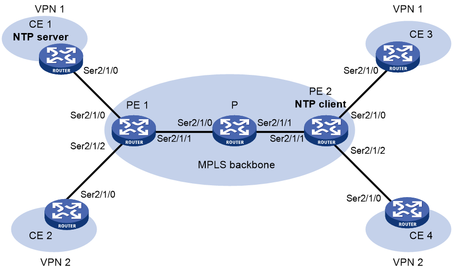

1.10.10  配置采用客户端/服务器模式实现MPLS VPN网络的时间同步
1. 组网需求
PE 1和PE 2上同时存在两个VPN:VPN 1和VPN 2。CE 1和CE 3是VPN 1内的设备。为了通过NTP实现PE 2与VPN 1内的CE 1时间同步,要求:
·     在CE 1上设置本地时钟作为参考时钟,层数为2;
·     采用客户端/服务器模式实现PE 2向CE 1进行时间同步,并指定VPN为VPN 1。
2. 组网图
图1-14 配置MPLS VPN网络的时间同步组网图
设备
接口
IP地址
设备
接口
IP地址
CE 1
Ser2/1/0
10.1.1.1/24
PE 1
Ser2/1/0
10.1.1.2/24
CE 2
Ser2/1/0
10.2.1.1/24
Ser2/1/1
172.1.1.1/24
CE 3
Ser2/1/0
10.3.1.1/24
Ser2/1/2
10.2.1.2/24
CE 4
Ser2/1/0
10.4.1.1/24
PE 2
Ser2/1/0
10.3.1.2/24
P
Ser2/1/0
172.1.1.2/24
Ser2/1/1
172.2.1.2/24
Ser2/1/1
172.2.1.1/24
Ser2/1/2
10.4.1.2/24
3. 配置步骤
说明
在下面的配置之前,MPLS VPN的相关配置必须完成。MPLS VPN的配置方法请参见“MPLS配置指导”中的“MPLS L3VPN”。
(1)     按照图1-14配置各接口的IP地址,并确保路由可达,具体配置过程略。
(2)     配置CE 1
# 开启NTP服务。
<CE1> system-view
[CE1] ntp-service enable
[CE1] ntp-service refclock-master 2
(3)     配置PE 2
# 开启NTP服务。
<PE2> system-view
[PE2] ntp-service enable
# 配置通过NTP协议获取时间。
[PE2] clock protocol ntp
# 设置VPN 1中的CE 1为PE 2的NTP服务器。
[PE2] ntp-service unicast-server 10.1.1.1 vpn-instance vpn1
4. 验证配置
# 经过一段时间之后在PE 2上可以查看NTP服务的状态信息,可以看出PE 2已经同步到CE 1了,层数为3。
[PE2] display ntp-service status
 Clock stratum: 3
 System peer: 10.1.1.1
 Local mode: client
 Reference clock ID: 10.1.1.1
 Leap indicator: 00
 Clock jitter: 0.005096 s
 Root delay: 0.00655 ms
 Root dispersion: 1.15869 ms
 Reference time: d0c62687.ab1bba7d  Wed, Dec 29 2010 21:28:39.668
# 查看PE 2的NTP服务的所有IPv4会话信息,可以看到PE 2与CE 1建立了连接。
[PE2] display ntp-service sessions
 [1245]10.1.1.1        127.127.1.0        2     1   64  519   -0.0 0.0065    0.0
 Total sessions: 1
# 查看从本地设备回溯到主时间服务器的各个NTP时间服务器的简要信息,可以看到服务器127.0.0.1的同步链:服务器127.0.0.1同步到服务器10.1.1.1,服务器10.1.1.1从本地时钟得到同步。
[PE2] display ntp-service trace
Server     127.0.0.1
Stratum    3 , jitter  0.000, synch distance 796.50.
Server     10.1.1.1
Stratum    2 , jitter 939.00, synch distance 0.0000.
RefID      127.127.1.0

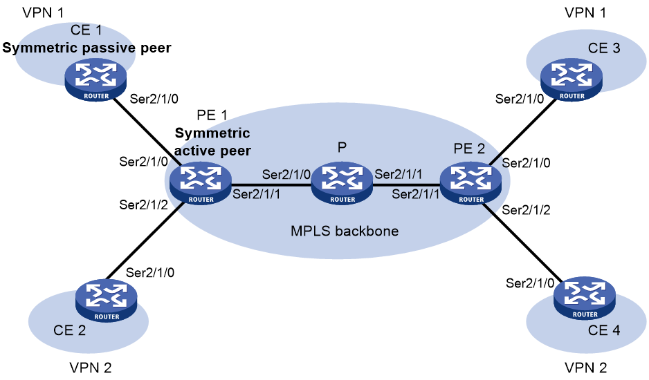

1.10.11  配置采用对等体模式实现MPLS VPN网络的时间同步
1. 组网需求
PE 1和PE 2上同时存在两个VPN:VPN 1和VPN 2。CE 1和CE 3是VPN 1内的设备。为了通过NTP实现PE 1与VPN 1内的CE 1时间同步,要求:
·     采用对等体模式实现PE 1向CE 1进行时间同步,并指定VPN为VPN 1。
2. 组网图
图1-15 配置采用对等体模式实现MPLS VPN网络的时间同步组网图
设备
接口
IP地址
设备
接口
IP地址
CE 1
Ser2/1/0
10.1.1.1/24
PE 1
Ser2/1/0
10.1.1.2/24
CE 2
Ser2/1/0
10.2.1.1/24
Ser2/1/1
172.1.1.1/24
CE 3
Ser2/1/0
10.3.1.1/24
Ser2/1/2
10.2.1.2/24
CE 4
Ser2/1/0
10.4.1.1/24
PE 2
Ser2/1/0
10.3.1.2/24
P
Ser2/1/0
172.1.1.2/24
Ser2/1/1
172.2.1.2/24
Ser2/1/1
172.2.1.1/24
Ser2/1/2
10.4.1.2/24
3. 配置步骤
说明
(1)     按照图1-15配置各接口的IP地址,并确保路由可达,具体配置过程略。
(2)     配置CE 1
# 开启NTP服务。
<CE1> system-view
# 配置通过NTP协议获取时间。
[CE1] clock protocol ntp
(3)     配置PE 1
# 开启NTP服务。
<PE1> system-view
[PE1] ntp-service enable
# 配置通过NTP协议获取时间。
[PE1] clock protocol ntp
# 设置VPN 1中的CE 1为PE 1的被动对等体。
[PE1] ntp-service unicast-peer 10.1.1.1 vpn-instance vpn1
4. 验证配置
# 经过一段时间之后在PE 1上可以查看NTP服务的状态信息,可以看出PE 1已经同步到CE 1了,层数为3。
[PE1] display ntp-service status
 Clock stratum: 3
 Local mode: sym_active
 Leap indicator: 00
# 查看PE 1的NTP服务的所有IPv4会话信息,可以看到PE 1与CE 1建立了连接。
[PE1] display ntp-service sessions
 [1245]10.1.1.1        127.127.1.0        2     1   64  519   -0.0 0.0000    0.0
 Total sessions: 1
[PE1] display ntp-service trace
Server     127.0.0.1
Server     10.1.1.1
RefID      127.127.1.0

2.7  SNTP典型配置举例
1. 组网需求
Device B对时间精度要求不高。为了实现Device B与Device A的时间同步,要求:
·     Device B工作在SNTP客户端模式,指定Device A为NTP服务器。
·     Device B要求对NTP服务器进行验证,以保证时间同步的安全性。
2. 组网图
图2-1 SNTP配置组网图
3. 配置步骤
(1)     按照图2-1配置各接口的IP地址,并确保路由可达,具体配置过程略。
(2)     配置Device A
# 开启NTP服务。
# 配置通过NTP协议获取时间。
[DeviceA] clock protocol ntp
# 在Device A上启动NTP验证功能。
[DeviceA] ntp-service authentication enable
# 创建编号为10的NTP验证密钥,密钥值为aNiceKey,以明文形式输入。
[DeviceA] ntp-service authentication-keyid 10 authentication-mode md5 simple aNiceKey
# 设置编号为10的密钥为可信密钥。
[DeviceA] ntp-service reliable authentication-keyid 10
(3)     配置Device B
# 开启SNTP服务。
[DeviceB] sntp enable
# 配置通过NTP协议获取时间。
# 在Device B上启动SNTP验证功能。
[DeviceB] sntp authentication enable
# 创建编号为10的SNTP验证密钥,密钥值为aNiceKey,以明文形式输入。
[DeviceB] sntp authentication-keyid 10 authentication-mode md5 simple aNiceKey
# 设置编号为10的密钥为可信密钥。
[DeviceB] sntp reliable authentication-keyid 10
# 设置Device A为Device B的NTP服务器,并将该服务器与编号为10的密钥关联。
[DeviceB] sntp unicast-server 1.0.1.11 authentication-keyid 10
4. 验证配置
# 查看Device B的SNTP会话信息,可以看到Device B与Device A建立了会话,并且处于已同步状态。
[DeviceB] display sntp sessions
SNTP server     Stratum   Version    Last receive time
1.0.1.11        2         4          Tue, May 17 2011  9:11:20.833 (Synced)
