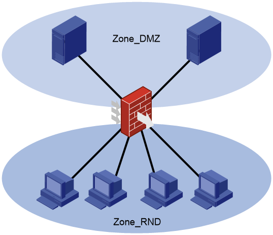

一个安全域中,可以包含多个成员。例如,可以将公司防火墙设备上连接到研发部门不同网段的四个接口作为成员加入安全域Zone_RND,连接服务器区的两个接口作为成员加入安全域Zone_DMZ,这样管理员只需要部署这两个域之间的安全策略即可,此处的安全策略包括包过滤策略、ASPF策略、对象策略等。如果后续网络环境发生了变化,则只需要调整相关域内的接口,而域间安全策略不需要修改。包过滤策略的相关配置请参考“ACL和QoS配置指导”中的“ACL”。ASPF策略的相关配置请参考“安全配置指导”中的“ASPF”。对象策略的相关配置请参考“安全配置指导”中的“对象策略”。
图1-1 安全域划分示意图

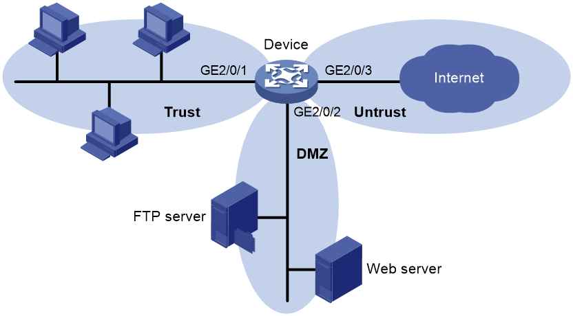

1. 组网需求
某公司以Device作为网络边界防火墙,连接公司内部网络和Internet。公司需要对外提供Web服务和FTP服务。现需要在防火墙上部署安全域,并基于以下安全需求进行域间安全策略的配置。
·     与接口GigabitEthernet2/0/1相连的公司内部网络属于可信任网络,部署在Trust域,可以自由访问服务器和外部网络。
·     与接口GigabitEthernet2/0/3相连的外部网络属于不可信任网络,部署在Untrust域,访问公司内部网络和服务器时,需要受到严格的域间安全策略的限制。
·     与接口GigabitEthernet2/0/2相连的Web server、FTP server部署在DMZ域,可以自由访问处于Untrust域的外部网络,但在访问处于Trust域的公司内部网络时,需要受到严格的域间安全策略的限制。
2. 组网图
图1-2 安全域组网图

4. 验证配置
以上配置完成后,内网主机可访问外部网络以及DMZ域内的FTP服务器资源。外部网络向内部网络以及DMZ域主动发起的连接请求将被拒绝。
