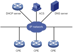

CWMP网络的基本框架如图1-1所示:
图1-1 CWMP网络基本框架示意图
CWMP网络元素主要有:
·     ACS:自动配置服务器,网络中的管理设备。用于向CPE设备下发配置并提供CPE设备的管理服务。
·     CPE:用户端设备,网络中的被管理设备。可以向ACS上报自身信息并获取相应的配置。
·     DNS server:域名服务器。CWMP协议规定ACS和CPE使用URL(Uniform Resource Locator,统一资源定位符)地址来互相识别和访问,DNS用于帮助解析URL参数。
·     DHCP server:动态主机配置协议服务器。给CPE分配IP地址,使用DHCP报文中的option字段给CPE配置参数。该网络元素可以根据实际网络需要选择部署,一般用于设备第一次上电接入CWMP环境。

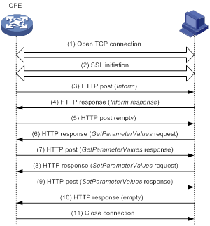

下面以一个具体的例子,结合CWMP方法来描述CWMP具体实现。场景如下:区域内有主、备两台ACS,主ACS系统升级,需要重启。为了连续监控,主ACS需要将区域内的CPE都连接到备用ACS上,处理流程如下:
图1-2 CWMP消息交互举例
(1)     建立TCP连接。
(2)     SSL初始化,建立安全机制。
(3)     CPE发送Inform报文,开始建立CWMP连接。Inform报文使用Eventcode字段描述发送Inform报文的原因,该举例为“6 CONNECTION REQUEST”,表示ACS要求建立连接。
(4)     如果CPE通过ACS的认证,ACS将返回Inform响应报文,连接建立。
(5)     如果CPE没有别的请求,就会发送一个空报文,以满足HTTP/HTTPS报文请求/响应报文交互规则(CWMP是基于HTTP/HTTPS协议的,CWMP报文作为HTTP/HTTPS报文的数据部分封装在HTTP/HTTPS报文中)。
(6)     ACS查询CPE上设置的ACS URL的值。
(7)     CPE把获取到的ACS URL的值回复给ACS。
(8)     ACS发现CPE的ACS URL是本机URL的值,于是发起Set请求,要求将CPE的ACS URL设置为备用ACS的URL的值。
(9)     设置成功,CPE发送响应报文。
(10)     ACS发送空报文通知CPE没有别的请求。
(11)     CPE关闭连接。
之后,CPE将向备用ACS发起连接。

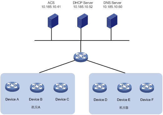

某数据中心有两个机房(A和B)需要部署大量的设备,目前网络中已存在ACS服务器/DHCP服务器/DNS服务器,为提高部署效率,要求利用CWMP功能为两个机房中的CPE设备分别自动下发不同的配置文件。下面以每个机房内的三台设备为例介绍CWMP功能的配置方法。
图1-3 CWMP典型配置案例组网图

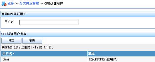

(2)     在ACS服务器上配置CPE认证用户。
# 在导航栏中选择“业务>分支网点管理>CPE认证用户”,进入图1-4所示页面。
图1-4 CPE认证用户管理页面

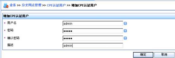

# 单击<增加>按钮,进入图1-5所示页面。
图1-5 增加CPE认证用户页面
# 将用户名配置为admin,将密码和确认密码都配置为12345,单击<确定>按钮完成增加操作。

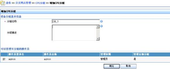

(3)     在ACS上增加CPE设备分组和类型,这里以增加DeviceA设备到“DB_1”组的“Device_A”类型为例。
# 在导航栏中选择“业务>分支网点管理>CPE分组”,单击<增加>按钮,进入图1-6所示页面。
图1-6 增加CPE分组页面
# 设置分组名称后,单击<确定>按钮完成增加操作。

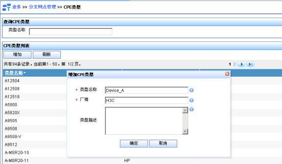

# 在导航栏中选择“业务>分支网点管理>CPE类型”,单击<增加>按钮,进入图1-7所示页面。
图1-7 增加CPE类型页面
# 设置CPE类型名称后,单击<确定>按钮完成增加操作。

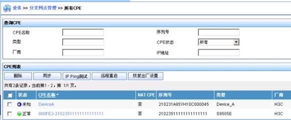

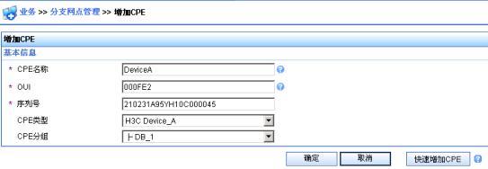

# 在导航栏中选择“业务>分支网点管理>增加CPE”,进入图1-8所示页面。
图1-8 增加CPE页面
# 设置设备名称及相关信息,并选择设备类型和设备分组后,单击<确定>按钮完成增加操作。
图1-9 增加设备成功页面
重复以上步骤,将DeviceB和DeviceC设备的信息输入,完成机房A中的设备添加任务。

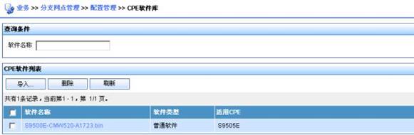

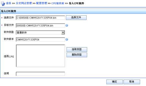

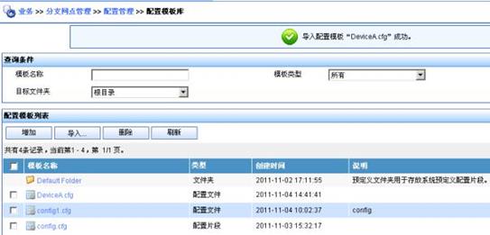

(5)     在ACS上配置模板库和CPE软件库类型。

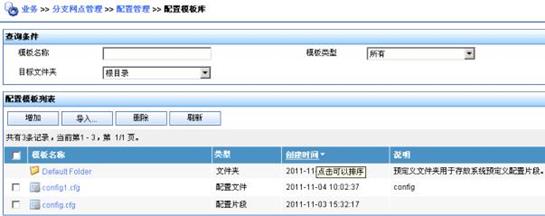

# 在导航栏中选择“业务>分支网点管理>配置管理>配置模板库”,进入图1-11所示页面。
图1-11 配置模板库页面

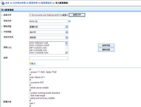

# 单击<导入>按钮,进入图1-12所示页面。
图1-12 导入配置模板页面
# 选择文件和模板类型后,显示导入配置模板成功页面。
图1-13 导入配置模板库成功页面
# 在导航栏中选择“业务>分支网点管理>配置管理>CPE软件库”,进入图1-14所示页面。
图1-14 CPE软件库配置页面
http://press/data/infoblade/高端交换机/20120227-H3C%20S9500E系列路由交换机%20配置指导-R1728-6W170/13-网络管理和监控配置指导/09-CWMP%20(TR-069)配置.files/20170623_2987505_image016_1006198_30005_0.jpg
# 单击<导入>按钮,进入图1-15所示页面。
图1-15 导入CPE软件库页面
http://press/data/infoblade/高端交换机/20120227-H3C%20S9500E系列路由交换机%20配置指导-R1728-6W170/13-网络管理和监控配置指导/09-CWMP%20(TR-069)配置.files/20170623_2987506_image017_1006198_30005_0.jpg

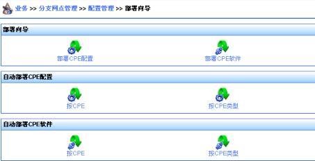

(6)     选择CPE对应的软件版本,在ACS上将配置文件与不同组别的CPE设备绑定,实现自动部署。
# 在导航栏中选择“业务>分支网点管理>配置管理>部署向导”,进入图1-16所示页面。
图1-16 部署向导页面
http://press/data/infoblade/高端交换机/20120227-H3C%20S9500E系列路由交换机%20配置指导-R1728-6W170/13-网络管理和监控配置指导/09-CWMP%20(TR-069)配置.files/20170623_2987507_image018_1006198_30005_0.jpg

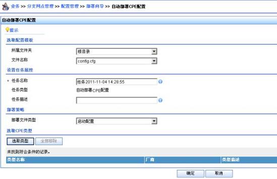

# 在导航栏中选择“业务>分支网点管理>配置管理>部署向导>自动部署CPE配置”,并将其选择部署为“启动配置”,进入图1-17所示页面。
图1-17 自动部署设备配置页面
http://press/data/infoblade/高端交换机/20120227-H3C%20S9500E系列路由交换机%20配置指导-R1728-6W170/13-网络管理和监控配置指导/09-CWMP%20(TR-069)配置.files/20170623_2987508_image019_1006198_30005_0.jpg
# 单击[选取类型]按钮,进入设备类型选择页面,选取之前创建的Device_A类型,单击<确定>按钮完成选择操作。
图1-18 选取设备类型页面
http://press/data/infoblade/高端交换机/20120227-H3C%20S9500E系列路由交换机%20配置指导-R1728-6W170/13-网络管理和监控配置指导/09-CWMP%20(TR-069)配置.files/20170623_2987509_image020_1006198_30005_0.jpg
# 完成选择页面后将返回自动部署设备配置页面,单击<确定>按钮完成部署任务的创建。

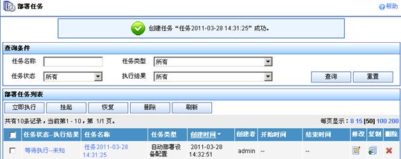

图1-19 部署任务创建成功页面
部署任务成功
对于机房B中的三台设备,配置步骤基本类似,主要区别如下:
·     需要为机房B的设备创建新的设备类型,例如“Device_B”。
·     在增加设备时,将机房B中的三台设备加入到Device_B类型中。
·     创建部署配置的任务时,将对应机房B的配置文件与Device_B进行关联。

(1)     配置地址池,为CPE设备分配IP地址和DNS服务器,此处以分配10.185.10.0/24网段的地址为例。
# 开启DHCP服务。
<DHCP_server> system-view
[DHCP_server] dhcp enable
# 配置VLAN接口1工作在DHCP服务器模式。
[DHCP_server] interface vlan-interface 1
[DHCP_server-Vlan-interface1] dhcp select server
[DHCP_server-Vlan-interface1] quit
# 配置不参与自动分配的IP地址(此处包括DNS服务器、ACS服务器)。
[DHCP_server] dhcp server forbidden-ip 10.185.10.41
[DHCP_server] dhcp server forbidden-ip 10.185.10.60
# 配置DHCP地址池0的共有属性(网段、DNS服务器地址)。
[DHCP_server] dhcp server ip-pool 0
[DHCP_server-dhcp-pool-0] network 10.185.10.0 mask 255.255.255.0
[DHCP_server-dhcp-pool-0] dns-list 10.185.10.60
(2)     配置option 43选项。选项内容包括ACS的地址、用户名和密码。
# 将ACS的地址、用户名和密码转换成ASCII码。其中URL地址对应的ASCII码为68 74 74 70 3A 2F 2F 61 63 73 2E 64 61 74 61 62 61 73 65 3A 39 30 39 30 2F 61 63 73。用户名admin对应的ASCII码为76 69 63 6B 79,密码12345对应的ASCII码为31 32 33 34 35。
[DHCP_server-dhcp-pool-0] option 43 hex 0140687474703A2F2F6163732E64617461626173653A393039302F616373207669636B79203132333435
3. DNS服务器上的配置
在DNS服务器上需要配置域名和地址的映射,将http://acs.database:9090/acs地址映射为http://10.185.1.41:9090/acs。具体配置方法请参见您使用的DNS服务器软件手册。
4. 将CPE接入网络
将CPE上电并连接网线后,CPE会先通过DHCP server获取IP地址和连接ACS所需的信息,再按照CWMP协议的流程自动从ACS处获取配置文件。

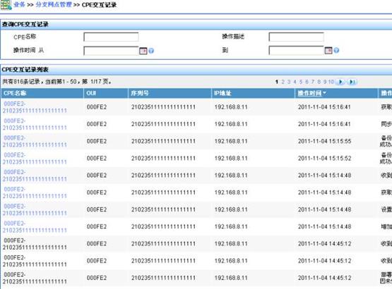

# 在导航栏中选择“业务>分支网点管理>CPE交互记录”,进入设备交互记录查询页面,查看与序列号对应的设备是否已经完成部署配置的操作。
图1-20 设备交互记录界面
