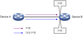

设备上每一个参与协议的端口都可以视为一个应用实体。当MRP应用(如MVRP)在端口上启动之后,该端口就可视为一个MRP应用实体(以下简称MRP实体,同样的,MVRP应用实体简称MVRP实体)。
图1-1所示,MRP实体通过发送声明类或回收声明类消息(以下简称声明和回收声明),来通知其他MRP实体注册或注销自己的属性信息,并根据其他MRP实体发来的声明或回收声明来注册或注销对方的属性信息。通过MRP机制,一个MRP实体上的配置信息会迅速传遍整个局域网。
图1-1 MRP实现机制示意图
以通过MVRP实现VLAN注册和注销为例,MRP的属性注册和注销过程如下:
·     当端口收到一个VLAN的声明时,该端口将注册该声明中的VLAN(该端口将加入到该VLAN中)。
·     当端口收到一个VLAN的回收声明时,该端口将注销该声明中的VLAN(该端口将退出该VLAN)。
说明
图1-1可以看作是MRP协议在某个MSTI上的实现机制,属于比较简单的一种情况,在实际应用的复杂组网情况下,可能存在多个MSTI,而属性的注册和注销只会在各自的MSTI上进行。

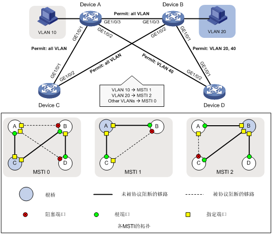

1. 组网需求
·     设备A上创建了VLAN 10、设备B上创建了VLAN 20,各台设备上各个端口允许通过的VLAN如图1-2所示。
·     通过配置MSTP,使不同VLAN的报文按照不同的MSTI转发:VLAN 10的报文沿MSTI 1转发,VLAN 20沿MSTI 2转发,其他VLAN沿MSTI 0转发。
·     通过启用MVRP功能,并配置MVRP的注册模式为Normal模式,来实现Device A、Device B、Device C和Device D之间的所有动态VLAN的注册和注销,从而保持各MSTI中VLAN配置的一致。
·     在网络稳定后,配置Device B上与Device A相连端口的MVRP注册模式为Fixed模式,使该端口注册的动态VLAN不被注销。
2. 组网图
图1-2 MVRP配置组网图

# 在端口GigabitEthernet1/0/1上开启MVRP。
[DeviceC-GigabitEthernet1/0/1] mvrp enable
[DeviceC-GigabitEthernet1/0/1] quit
# 将端口GigabitEthernet1/0/2配置为Trunk口,并允许所有VLAN通过。
[DeviceC] interface gigabitethernet 1/0/2
[DeviceC-GigabitEthernet1/0/2] port link-type trunk
[DeviceC-GigabitEthernet1/0/2] port trunk permit vlan all
# 在端口GigabitEthernet1/0/2上开启MVRP。
[DeviceC-GigabitEthernet1/0/2] mvrp enable
[DeviceC-GigabitEthernet1/0/2] quit
(4)     配置Device D
# 进入MST域视图。
<DeviceD> system-view
[DeviceD] stp region-configuration
# 配置MST域的域名、VLAN映射关系和修订级别。
[DeviceD-mst-region] region-name example
[DeviceD-mst-region] instance 1 vlan 10
[DeviceD-mst-region] instance 2 vlan 20
[DeviceD-mst-region] revision-level 0
# 手工激活MST域的配置。
[DeviceD-mst-region] active region-configuration
[DeviceD-mst-region] quit
# 全局开启生成树协议。
[DeviceD] stp global enable
# 全局开启MVRP功能。
[DeviceD] mvrp global enable
# 将端口GigabitEthernet1/0/1配置为Trunk口,并允许VLAN 20,40通过。
[DeviceD] interface gigabitethernet 1/0/1
[DeviceD-GigabitEthernet1/0/1] port link-type trunk
[DeviceD-GigabitEthernet1/0/1] port trunk permit vlan 20 40
[DeviceD-GigabitEthernet1/0/1] mvrp enable
[DeviceD-GigabitEthernet1/0/1] quit
# 将端口GigabitEthernet1/0/2配置为Trunk口,并允许VLAN 40通过。
[DeviceD] interface gigabitethernet 1/0/2
[DeviceD-GigabitEthernet1/0/2] port link-type trunk
[DeviceD-GigabitEthernet1/0/2] port trunk permit vlan 40
[DeviceD-GigabitEthernet1/0/2] mvrp enable
[DeviceD-GigabitEthernet1/0/2] quit
4. 验证配置
(1)     验证Normal注册模式配置
通过使用display mvrp running-status命令可以查看MVRP本地VLAN的信息,验证配置是否生效。
# 查看Device A上的本地VLAN信息。
[DeviceA] display mvrp running-status
 -------[MVRP Global Info]-------
 Global Status     : Enabled
 Compliance-GVRP   : False
 ----[GigabitEthernet1/0/1]----
 Config  Status                 : Enabled
 Running Status                 : Enabled
 Join Timer                     : 20 (centiseconds)
 Leave Timer                    : 60 (centiseconds)
 Periodic Timer                 : 100 (centiseconds)
 LeaveAll Timer                 : 1000 (centiseconds)
 Registration Type              : Normal
 Registered VLANs :
  1(default)
 Declared VLANs :
  1(default), 10, 20
 Propagated VLANs :
  1(default)
 ----[GigabitEthernet1/0/2]----
 Registered VLANs :
  None
 Declared VLANs :
  1(default)
 Propagated VLANs :
  None
 ----[GigabitEthernet1/0/3]----
 Registered VLANs :
  20
 Declared  VLANs :
  1(default), 10
 Propagated VLANs :
  20
由此可见,端口GigabitEthernet1/0/1注册了VLAN 1,向外声明了VLAN 1、VLAN 10和VLAN 20,传播了VLAN 1。端口GigabitEthernet1/0/2没有注册任何VLAN,向外声明了VLAN 1,没有传播VLAN。端口GigabitEthernet1/0/3注册了VLAN 20,向外声明了VLAN 1和VLAN 10,传播了VLAN 20。
# 查看Device B上的本地VLAN信息。
[DeviceB] display mvrp running-status
 Registered VLANs :
  1(default)
 Declared VLANs :
  1(default), 20
 Propagated VLANs :
  1(default)
 Registered VLANs :
  1(default), 10
 Declared VLANs :
  1(default), 20
 Propagated VLANs :
  1(default)
 Registered VLANs :
  1(default), 10
 Declared VLANs :
  20
 Propagated VLANs :
  10
由此可见,端口GigabitEthernet1/0/1注册了VLAN 1,向外声明了VLAN 1和VLAN 20,传播了VLAN 1。端口GigabitEthernet1/0/2注册了VLAN 1和VLAN 10,向外声明了VLAN 1和VLAN 20,传播了VLAN 1。端口GigabitEthernet1/0/3注册了VLAN 1和VLAN 10,向外声明了VLAN 20,传播了VLAN 10。
# 查看Device C上的本地VLAN信息。
[DeviceC] display mvrp running-status
 Registered VLANs :
  1(default), 10, 20
 Declared VLANs :
  1(default)
 Propagated VLANs :
  1(default), 10
 Registered VLANs :
  1(default), 20
 Declared VLANs :
  1(default), 10
 Propagated VLANs :
  1(default), 20
由此可见,端口GigabitEthernet1/0/1注册了VLAN 1、VLAN 10和VLAN 20,向外声明了VLAN 1,传播了VLAN 1和VLAN 10。端口GigabitEthernet1/0/2注册了VLAN 1和VLAN 20,向外声明了VLAN 1和VLAN 10,传播了VLAN 1和VLAN 20。
# 查看Device D上的本地VLAN信息。
[DeviceD] display mvrp running-status
 Registered VLANs :
  1(default), 20
 Declared VLANs :
  1(default)
 Propagated VLANs :
  1(default), 20
 Registered VLANs :
  1(default)
 Declared  VLANs :
  None
 Propagated VLANs :
  None
由此可见,端口GigabitEthernet1/0/1注册并传播了VLAN 10和VLAN 20,向外声明VLAN 1。端口GigabitEthernet1/0/2注册了VLAN 1,没有向外声明和传播VLAN。
(2)     更改注册模式并验证
配置Device B上端口GigabitEthernet1/0/3的MVRP注册模式为Fixed模式,使其注册的动态VLAN不被注销。
# 配置端口GigabitEthernet1/0/3的MVRP注册模式为Fixed模式。
[DeviceB] interface gigabitethernet 1/0/3
[DeviceB-GigabitEthernet1/0/3] mvrp registration fixed
[DeviceB-GigabitEthernet1/0/3] quit
# 查看Device B的端口GigabitEthernet1/0/3上MVRP本地VLAN的信息。
[DeviceB] display mvrp running-status interface gigabitethernet 1/0/3
 Registration Type              : Fixed
 Registered VLANs :
  1(default), 10
 Declared VLANs :
  20
 Propagated VLANs :
  10
由此可见,此时端口GigabitEthernet1/0/3上的VLAN信息与没有配置Fixed模式时的VLAN信息相同。
# 在Device A上删除VLAN 10。
[DeviceA] undo vlan 10
 Registered VLANs :
  1(default), 10
 Declared VLANs :
  20
 Propagated VLANs :
  10
由此可见,端口GigabitEthernet1/0/3配置Fixed模式后,该端口注册的动态VLAN信息不会发生变化。
