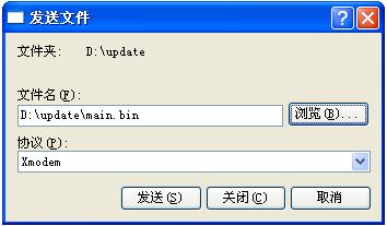

在串口子菜单中,加载文件前需要先设置串口参数,操作步骤如下。
(2)     键入<5>,回车后,系统进入串口参数设置界面:
===============================<BAUDRATE SET>=============================
|Note:'*'indicates the current baudrate                                    |
|     Change The HyperTerminal's Baudrate Accordingly                      |
|---------------------------<Baudrate Available>---------------------------|
|<1> 9600(Default)*                                                        |
|<2> 19200                                                                 |
|<3> 38400                                                                 |
|<4> 57600                                                                 |
|<5> 115200                                                                |
|<0> Exit                                                                  |
Enter your choice(0-5):1

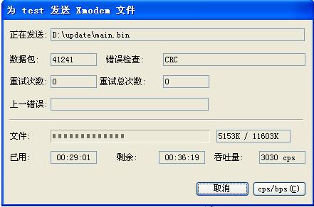

(3)     用户根据实际情况,选择相应的程序文件加载方式。当需要加载主用程序文件时,可在网管口子菜单中键入<2>,回车后,即将主用程序文件下载至设备中,终端显示如下信息:
Enter your choice(0-5):2
Waiting ...CCC
Download successfully!
47979456 bytes downloaded!
Updating File flash:/test.bin..............................................
..Done.

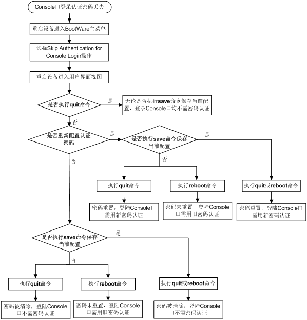

在BootWare主菜单中,键入<8>,回车并重启设备后,系统将跳过设备上Console口认证密码。关于Console口认证密码的详细介绍,请参见“基础配置指导”中的“登录设备”。
设备上选择跳过Console口登录认证密码时,由于操作过程不同,导致最后的登录方式也不同,具体情况参见下图。
图1-1 跳过Console口登录认证密码操作
说明
·     关闭密码恢复功能后不支持该操作。
·     配置设备上跳过Console口认证密码操作后,第一次设备重启后生效,退出Console口登录界面并再执行登录操作时也不需要执行Console口登录认证密码的配置,当再次启动设备时,系统将会执行Console口登录认证密码的配置。
·     当设备上存在主用主控板和备用主控板时,执行清除Console口认证密码操作将不会生效。

(6)     此时,从终端窗口选择[传送/发送文件],在弹出的对话框(如下图)中点击[浏览]按扭,选择需要下载的软件,并将下载使用的协议改为XModem本处以下载main.bin文件举例)。
图1-2 [发送文件]对话框
(7)     选择完成后,点击[发送]按钮,系统弹出如下图所示的界面。
图1-3 正在发送文件界面
(8)     程序成功下载后,此时,系统将再次进入串口子菜单,用户根据自己的实际需要进行其他选择,此处不再赘述。在BootWare主菜单,执行重启操作,设备将以新加载的主用应用程序启动,完成应用程序的升级。
